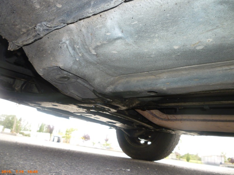

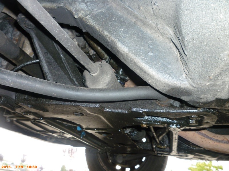

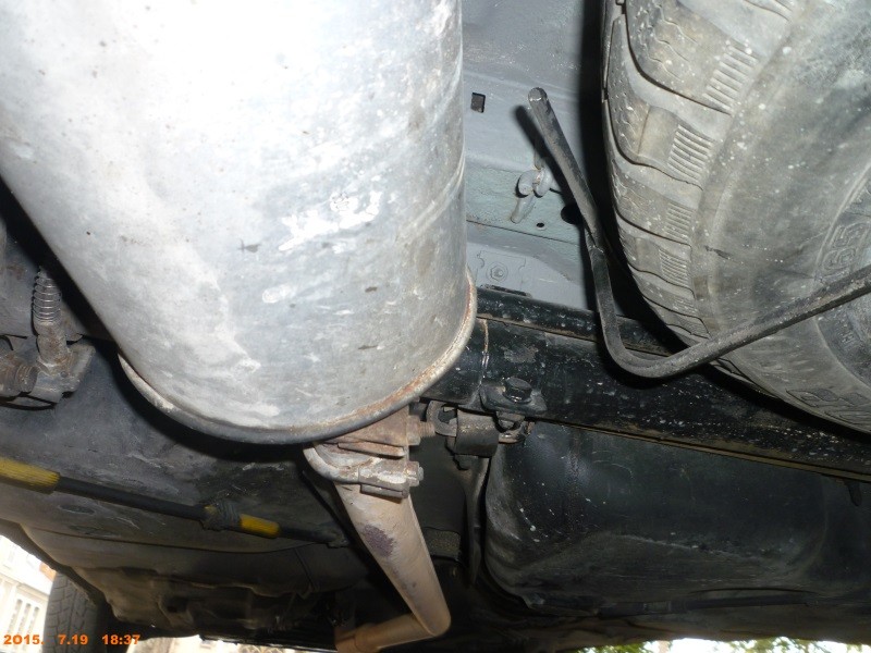

Cela me console alors ! :)
Il me semblait assez gras ,pourtant le niveau d'huile reste stable ,au dessus du mini et en dessous du maxi.
Au reste ,le gras préserve de la rouille . :wink:
Quelques photos supplémentaires du dessous :

Elle est trés saine ta GT .
C'est ton unique voiture ?

Ne t'en fais pas pour tes suintements ! Ce n'est trois fois rien ce que tu as ! :lol: :wink:

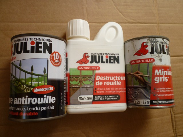

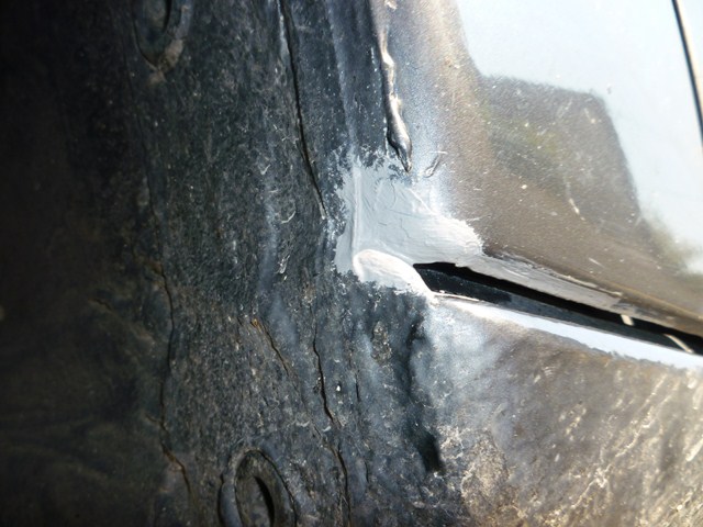

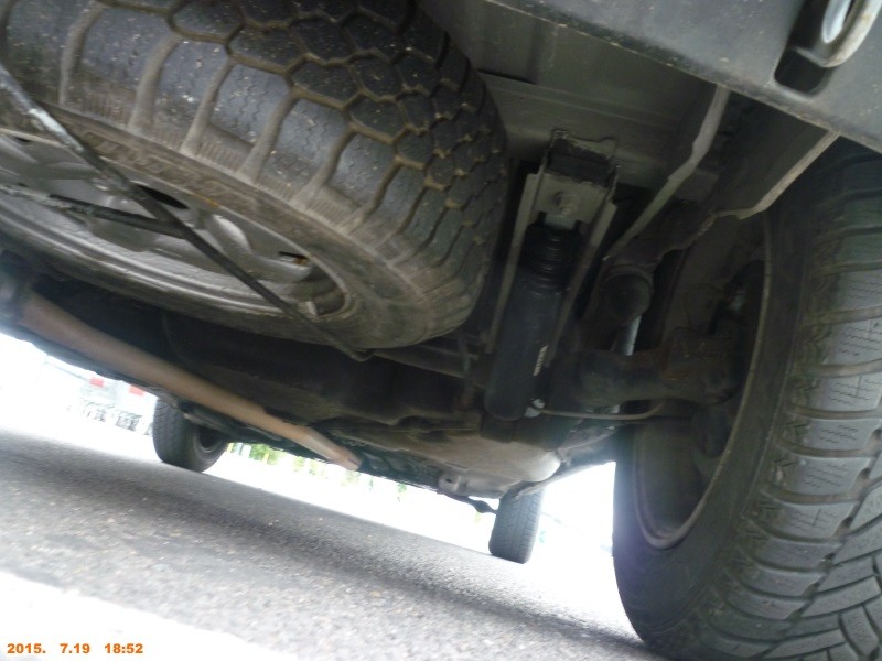

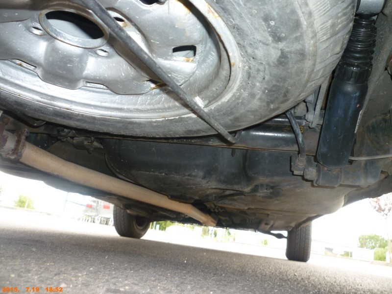

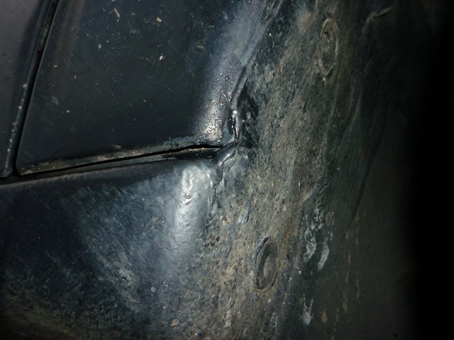

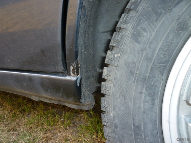

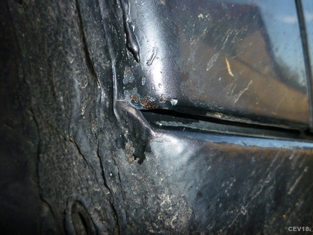

matoto1 a écrit :TU es satisfait du tritement des dessous au minium gris de chez JUliEN ? :)
Si j'ai bien lu, tu as appliqué un destruteur de rouille, puis le minium gris et enfin une couche de laque antirouille, c'est sa ? :)

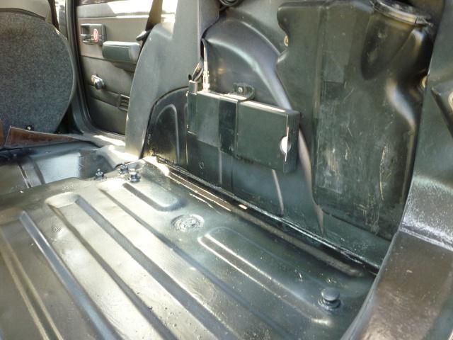

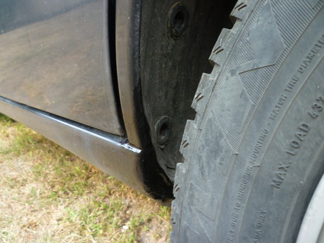

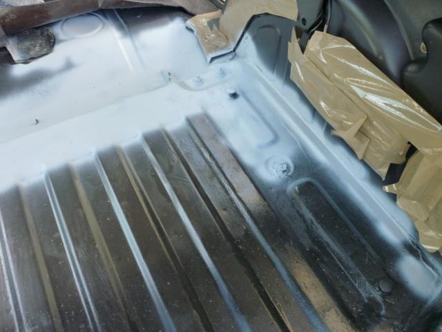

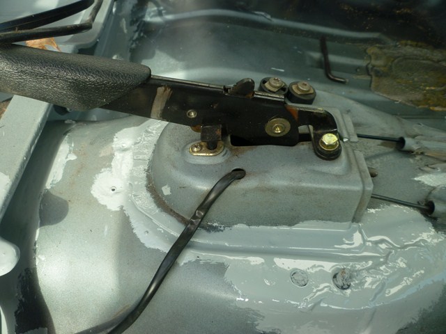

Pas sous le dessous de coffre,mais sur les bas de caisse et sous les planchers intérieur.
J'ai utilisé les produits Julien sur ces parties là :
Ainsi que le dessous des assises AR et l'intérieur du coffre.
Concernant le dessous du coffre ,c'est de la peinture époxy à 2 composants de marque Hempel .
C'est une peinture marine utilisée dans les ballasts d'eau de mer des navires ,donc idéale contre le sel répandu sur nos routes en hiver. :wink:
Quel que soit les produits utilisés ,c'est très dure de venir à bout de la corrosion. :roll:
