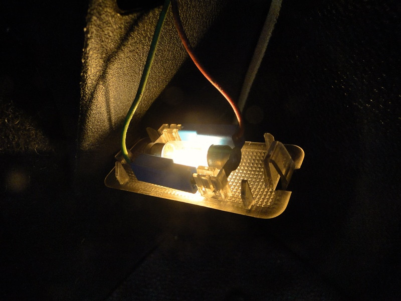

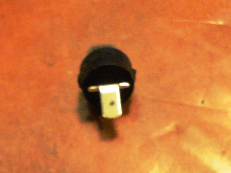

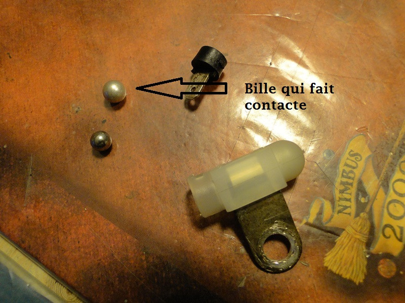

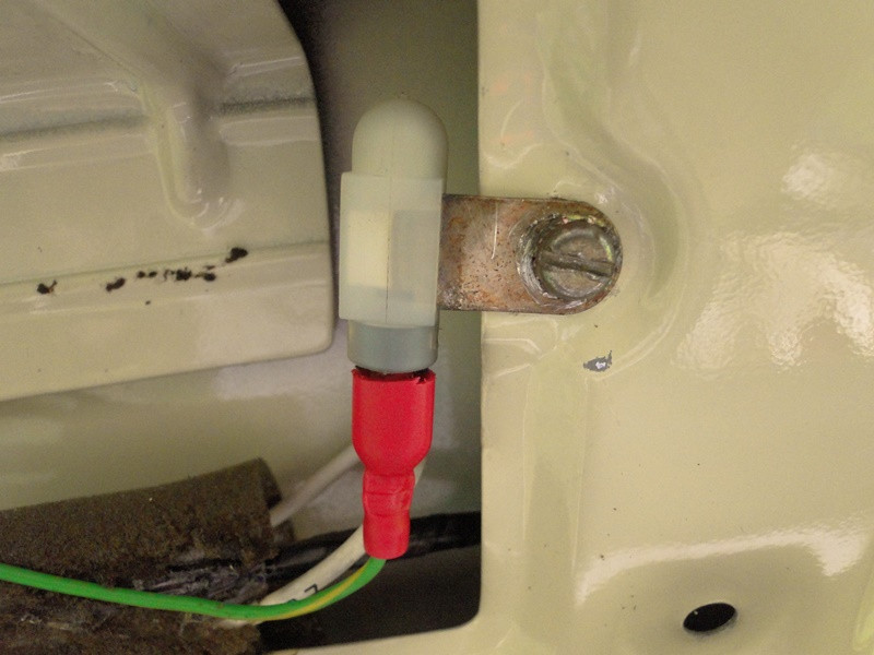

Une petite réparation aujourd'hui, hier soir je mettais des trucs dans mon coffre et j'en ai eu marre que la lumière ne s'allume pas. A la base j'étais parti pour fabriquer un interrupteur à gravité (je l'ai fait sur mon autre 205 quand j'ai ajouté la lumiére). Mais je trouvais pas ce que je voulais pour le faire. alors j'ai décidé d'ouvrir ce maudit interrupteur à gravité.
Là j'ai remarqué que la bille qui fait contact n'était pas lisse et brillante mais terne. Alors je l'ai passée dans un chiffon un peut rêche et elle à repris un bel aspect tout neuf. Cela était peut-être du au passage du courant au point de contact (0.41A). On voit bien d'ailleurs qu'un arc électrique se créait sur la patte de connexion à l'intérieur : une tache noire sur le point de contact. Alors j'ai poncé tout ça
remontage et tout fonctionne nickel

Je me souvient avoir passé pas mal de temps avec ce sacré interrupteur a gravité, j'en ai essayé 3 en super état et niet sa fonctionnait 1 fois sur 10. C'est quand j'ai tout poncé et bien astiqué que sa a remarché.

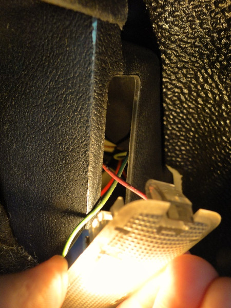

Pour l’éclairage du coffre, dans le hayon à gauche tu trouveras un morceau de mousse avec des fils qui passent dedans. Il y aura de planté un fil vert avec une cosse verte (j'ai changé la cosse qui faisait contact, elle est rouge maintenant). Là tu met un l'interrupteur à bille que tu visse dans le hayon (la masse est fait par la patte en métal).
Derrière le cache en plastique gauche en bas du coffre tu trouvera un fil vert (qui va au hayon) et un rouge avec +12V (qui vient de l'avant), dans les cosses tu mets ta lampe. Un plafonnier ça va bien, celle d'origine est dur à trouver, si non c'est la même dans le boite à gan. Il faut aussi découper le plastique au cutter pour que tu puisse mettre la lampe dedans (t'as un dessein de fait).
Je ferais un petit tuto pour fabriquer l'interrupteur à gravité quand j'aurais ce qu'il faut (deux bouts de métal et une bille en fer) vus qu'on trouve presque rien sur le net.
Bonne soirée.
Bonne soirée.

A la page 13 de ce même tuto j'ai rajouté assez récemment des photos du branchement de l'éclaireur de coffre :
http://www.planete-205.com/forum/planet ... 7-180.html
Ma GT est également équipée d'origine de cet éclairage ,j'en ai juste rajouté un second à droite (branchement en parallèle sur le premier et utilisant le même contacteur à bille).
