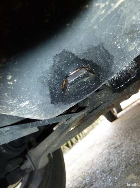

Heu... je suis pas sûr de bien comprendre ta question mais je suis pas sûr non plus de m'être bien expliqué... :oops: Donc voilà quelques précisions:
La clé de démontage que j'ai acheté à feu vert est une clé héxagonale 8/10. Elle va avec le nouveau bouchon que j'ai acheté en même temps pour le remontage.
Le bouchon (enfin les deux...) qui sont sur mon carter d'huile ressemble exactement à celui que Lolo64 a mis en photo page 11. A vu de nez je ne peux donc pas les démonter avec ma clé héxagonale, ni avec une carrée d'ailleurs :( ...
Re: [TU-Fiche] La vidange huile moteur
:voyons: Celle-ci :
Avec une clé à molette ou à défaut une pince étau ,ça devrait le faire. :wink:

Oui c'est bien ça :) donc ok pour une clé à molette ou une pince étau, merci de tes réponses rapides :bien:
Et pour le deuxième bouchon, celui qui est à l'arrière, parallèle au sol en fait, je dois m'en préoccuper ou pas du tout?
Il n'y a qu'un seul bouchon de vidange d'huile moteur,il est situé au plus bas ,afin de ne laisser qu'une très infime quantité d'huile à l'intérieur du carter. :wink:
:voyons: Le second bouchon devrait donc correspondre à l'emplacement d'une sonde ,absente sur la version de ta 205.
Bonne vidange. :)

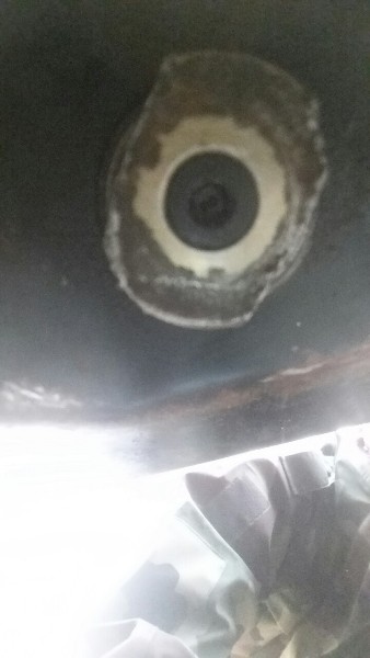

Suite à l'achat d'une 205, je souhaite faire la vidange, mais impossible de dévisser le bouchon du carter d'huile :langue:
Voici un aperçu du bouchon
Je ne sais pas si le plastique noir au milieu est un cache de protection qui cache un "carré" ou alors il ne sert à rien. Est-ce que certaine personne ont déjà eu affaire à ce type de bouchon?
Merci pour vos aides

Salut;
C'est bien un moteur TU ?
Tu peut faire un petit croquis de la localisation de ton bouchon .
XR138 :wink:

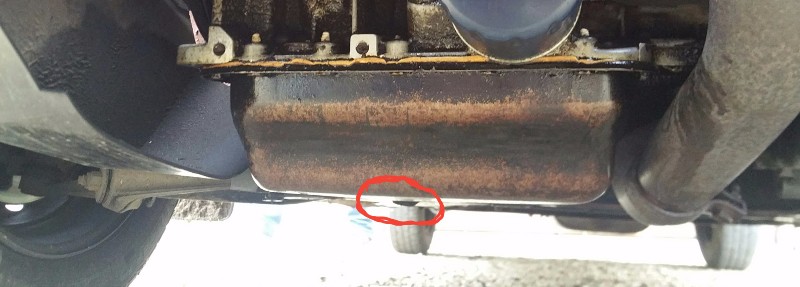

Message par luisito »
Bonjour @XR138
Voici une photo, le bouchon se situe juste derrière le carter d'huile, voir rond rouge. Le petit morceau noir qui dépasse c'est un cache plastique qui protège le bouchon que tu dévisses et tu accèdes au bonchon.
Message par XR138 »
Salut;
Cela ne ressemble pas au bouchon d'origine , qui est une vis hexagonale avec un carré au centre (voir photo plus haute).
Il semble y avoir à la place un vis sans tête de de type BTR .
Il faut que tu retire le cache pour ensuite accéder à l'empreinte pour dévisser.
Par sécurité et pour plus de simplicité pour plus tard.
Va en centre auto et achète une vis et son joint adapté à ton moteur.
Il y a la liste sur une plaquette pour l'affectation des modèles.
XR138 :wink:

luisito
Messages : 33
Inscription : mar. 20 déc. 2016 16:32
Merci d'avoir pris le temps de répondre à mon problème :bien:
Je me doutais que ce n'était pas le bouchon d'origine. Je vais essayer d'enlever le cache noir au centre de la vis. Si je n'y arrive pas j'irai faire la vidange en centre autos et par la même occasion acheter un nouveau bouchon :bien:
