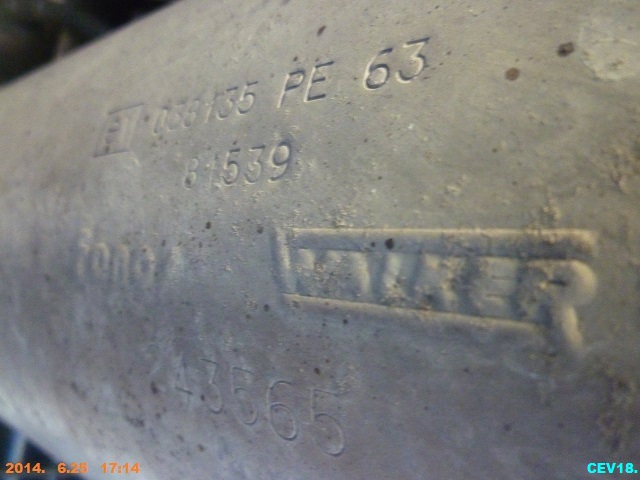

:merci: à tous pour vos compliments. :)

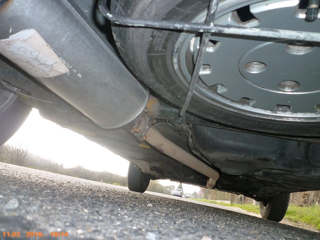

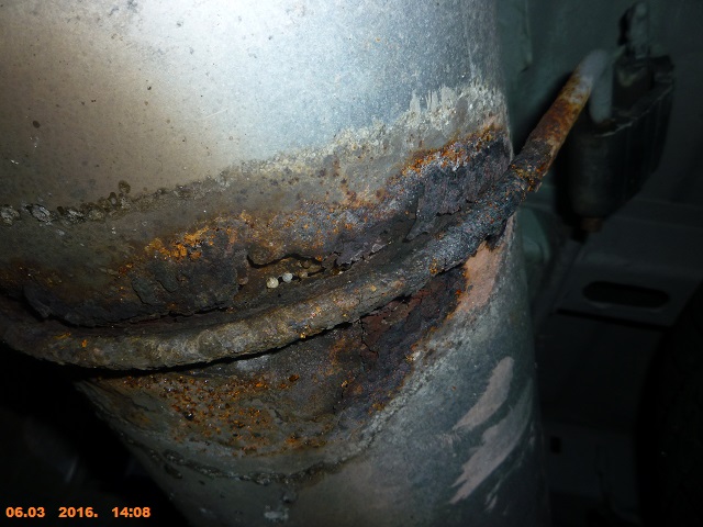

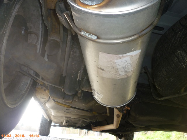

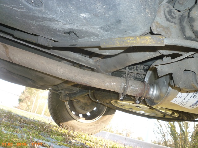

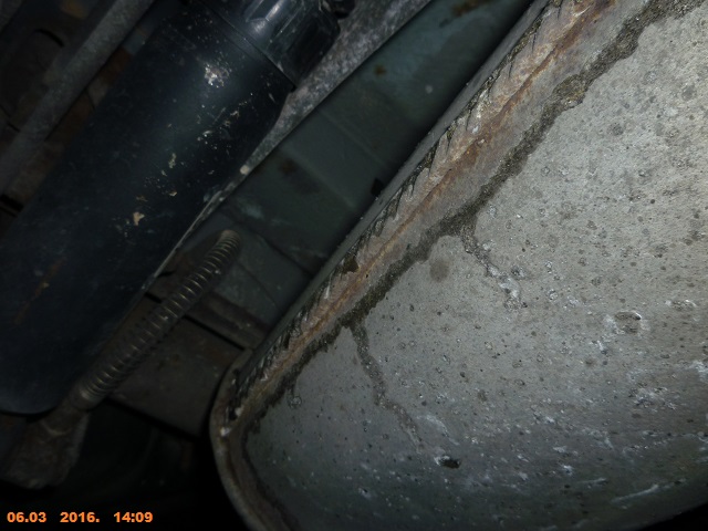

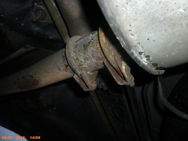

Rien à signaler depuis mon dernier passage ,si ce n'est le remplacement du silencieux d'échappement et des bougies d'allumage.
L'ancien était un Walker datant de Mai 2006 avec plus de 100 000 kilomètres. :bien:

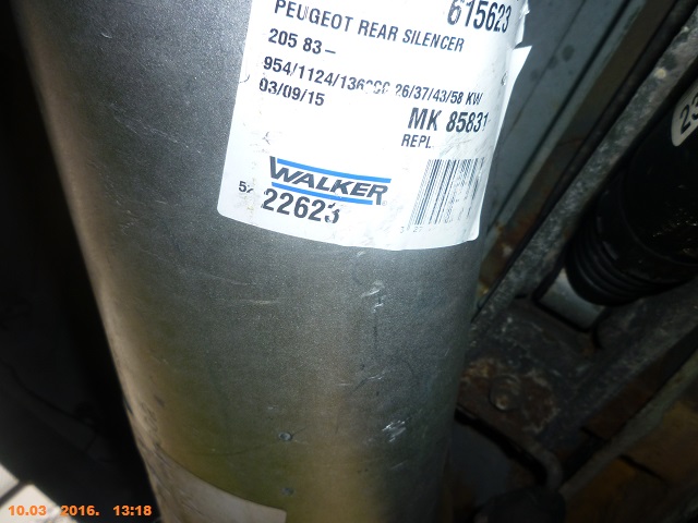

Le précédent m'ayant donné entière satisfaction , je l'ai naturellement remplacé par un modèle identique :

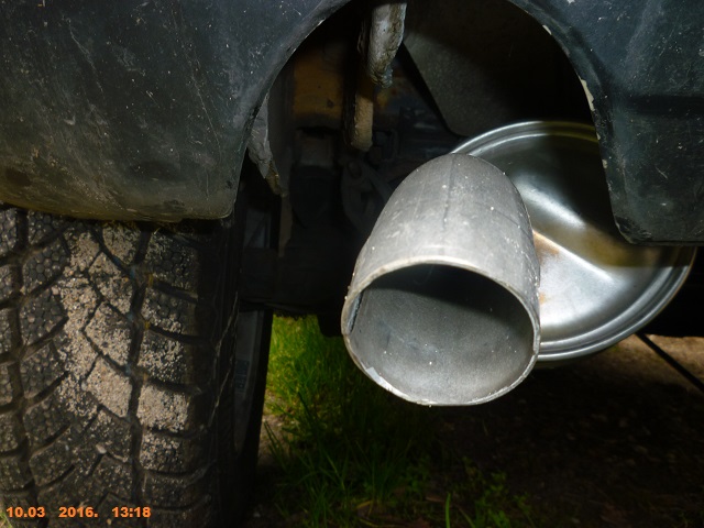

La seule différence se situant au niveau de la sortie , droite pour l'ancien et courbée sur le nouveau. :wink:

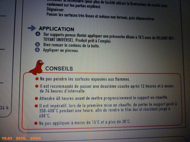

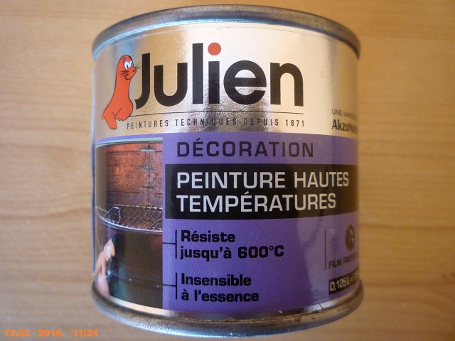

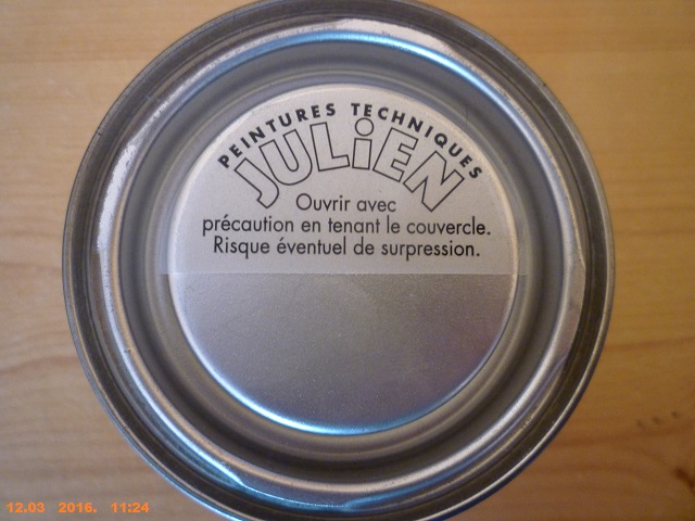

Je voulais passer de la peinture hautes températures sur les soudures , mais la météo n'était pas top . :roll:

Peugeot a developpé un silencieux special pour le XY8 pendant les années de production et sans doute jusqu a 10 ans apres, different des autres, puis le temps passant, pour se défaire d une ref, la voiture veillissant et n etant + un modele phare, a remplacé le silencieux XY8 par celui des autres modeles essence .
Walker a fait de meme.
Mais bon a savoir, Bosal lui a gardé la reference propre au XY8. C est donc encore mieux. J en ai acheté un d avance au cas ou il lui viendrait la mauvaise idee par facilité de faire pareil.

bonne idée le pot de peinture JULIEN.
J'avais testé le vernis haute température en bombe qu'on trouve en centre auto, mais malgré tout le vernis finissait par cramer et jaunir.
Par contre ce que je fais systématiquement, c'est percer un trou dans la partie la + basse du silencieux, pour évacuer les condensats.
Et c'est fou toute la flotte qui coule par là au démarrage :shock:

Solide les échappements Walker ! :bien:
Re: 205 GT gris graphite AM 87 .
dami a écrit :Solide les échappements Walker ! :bien:
Bah oui Walker c'est du costaud. :mrgreen:
