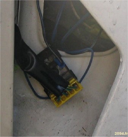

CEV a écrit : lun. 12 janv. 2015 11:43 Tout à fait . :wink:
Les fils numérotés 39 et M39 sortent du faisceau électrique venant de l'avant pour alimenter toute la partie AR : feux etc.
En principe les connecteurs bleus sont également présent d'origine.
Voici une photo d'un membre l'ayant d'origine et qui a rajouté l'éclaireur et le contacteur à bille manquant :
Tous les faisceaux sont d'origine ,sauf les fils des HP arrière rajoutés par ce membre.

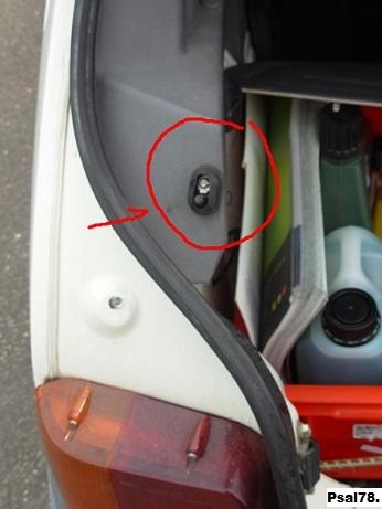

:voyons: Pour le contacteur à bille ,c'est juste un trou pré-percé et le fil M39 ,qui se branche dessus, doit être planqué à proximité du moteur d'essuie-glace de la lunette.
Emplacement du contacteur à bille de l'éclairage de coffre.

Effectivement, ce système à bille n'est pas vraiment top.
En le nettoyant, de temps à autre, ça fonctionne mieux . :wink:
Sinon, on peut remplacer l'éclaireur de coffre par un plafonnier, ainsi tu auras la fonction arrêt en plus.
Plafonnier.
Référence plafonnier.
Concernant le contacteur à bille, il peut être remplacé un contacteur de porte, comme ceux des portières avant :
Déjà fait par un membre du forum, c'est en page 5 de ce topic :
http://www.planete-205.com/forum/planet ... 77-60.html
Contacteur de portière avant.
