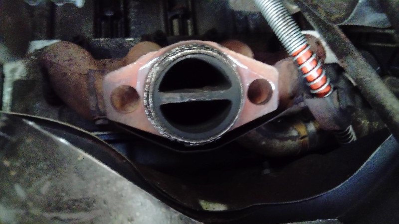

Pourras tu faire une photo à l'occasion de l'emmanchement ligne-collecteur savoir si tu as le 2 en 1 stp ? :)

Voici les photos du collecteur mon Duch' :langue3:
==> Image
==> Image
==> Image

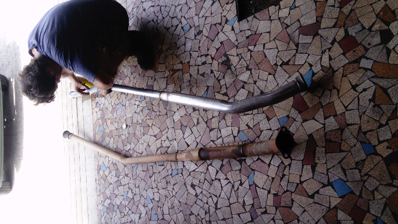

Préparation de la ligne :

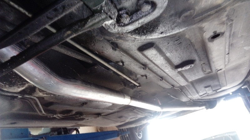

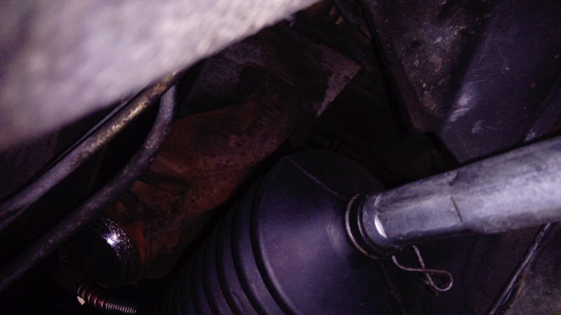

Et mise en place :
==> Image
==> Image
==> Image

je remarque que ton tube d'origine est différent de celui monté sur la GT. Une question de millésime ? :grattetete:
