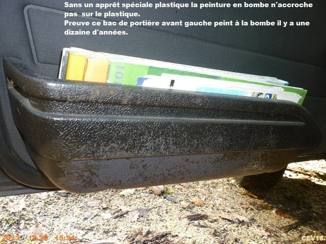

Pour le plastique il faut un apprêt spécifique , sinon la peinture ne tient pas dans le temps :
Bon courage.

Pour les plastiques dur j'imagine que ceux sont les mêmes aprêts que pour les pare chocs
Certaines peinture de parechoc contiennent l'aprêt ... mais les couleurs sont souvent limitée au noir!
Pour les vinyles, j'ai trouvé des peintures spécifiques mais pas beaucoups de choix dans les couleurs. Ce n'est pas pressé pour l'instant car pour transformer partie de l'intérieur en CJ il faut d'abord que je tombe sur la sellerie qui va avec en bonne état .... avec de la patience on arrive à tout

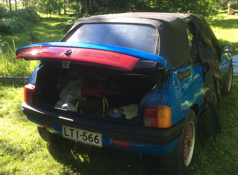

Un collègue regarde la photo : "c'est une sportive?"
J'ai pas eu la présence d'esprit de lui répondre "oui c'est une double carbu!" ... à la keke des années 80
Du coup pour bien enfoncer le clou je vais peut être lui mettre la rape rouge .... Voir l'autocollant pare soleil "Peugeot Talbot sport"

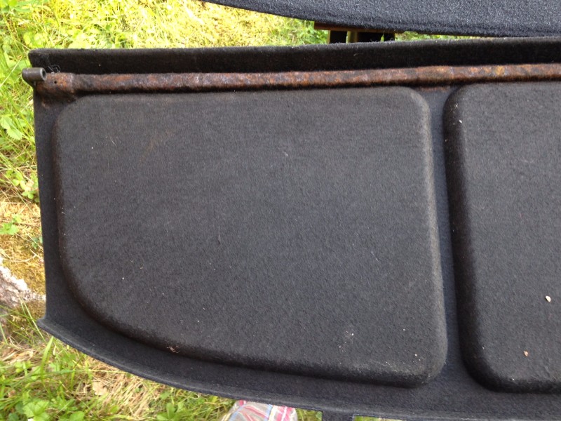

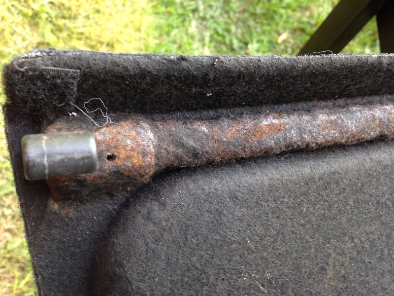

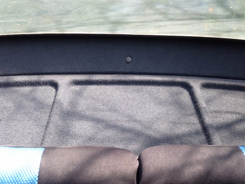

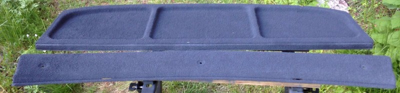

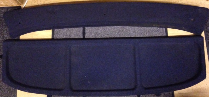

Pour fêter le weekend on s'attaque à la planche arrière venant d'une CJ (bleu foncé)
Le résultat:
La couleur d'origine était plus clair mais au final je préfére la nouvelle ...

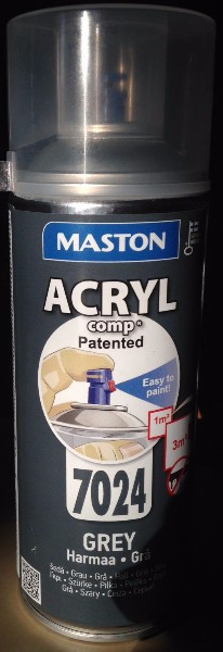

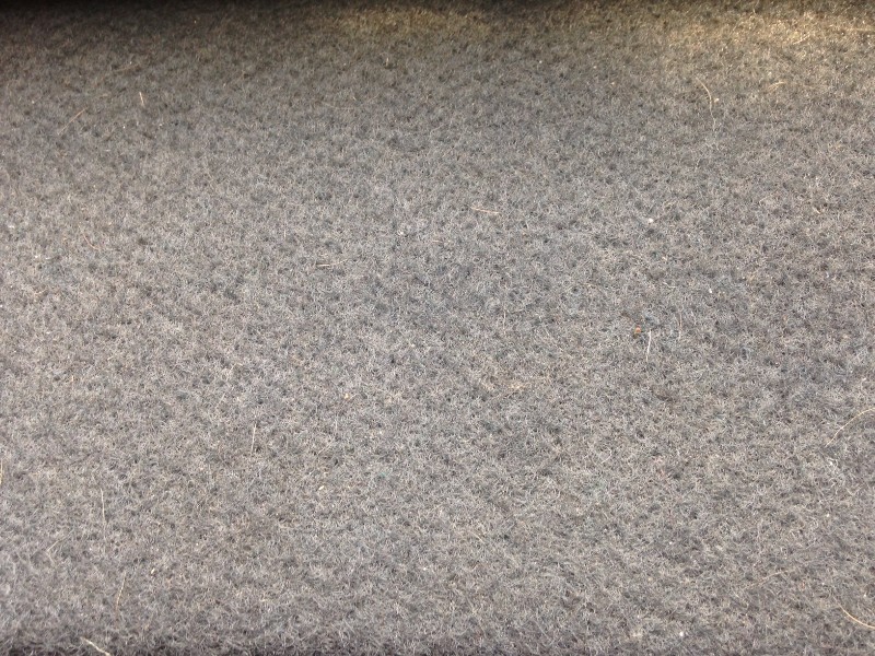

J'ai trouvé la couleur qui me plait, je vais l'utiliser également pour rafraîchir tout mes plastiques durs .... en oubliant pas l’apprêt spécial plastique (le même que pour pare-choc). C'est de la peinture acrylique standard donc cela donne un rendu un peu reche mais j'en avais marre de faire le tour des popotes pour trouver de la peinture spéciale tissue en bombe ... de tout de facon je ne suis pas du genre à caresser ma planche arriére pendant des heures (quoique ....
). Visuellement ça ne se voit presque pas!
Par contre de l'autre côté de la rouille? C'est quoi ce bord...., y a du métal couvert par du feutre par la?
pas critique je passerai un apprêt anti-rouille juste pour avoir la conscience tranquille
Au final
AVANT
APRES

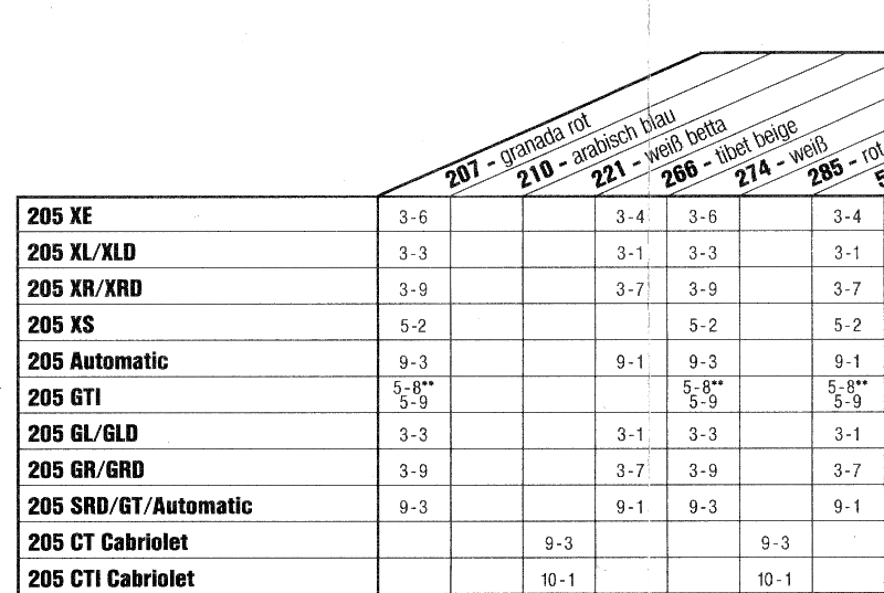

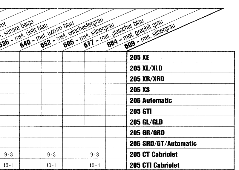

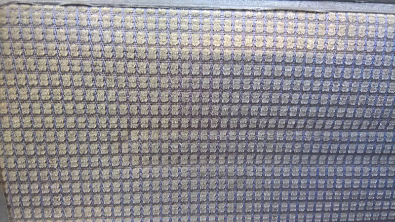

Enfin une doc qui correspond à mon modèle
L'intérieur
C'est ça!
Les carrosseries
Là j'ai une doute!
L'intérieur
C'est ça!
Les carrosseries
Là j'ai une doute!

Je penche pour l'ETW mon prospectus est trompeur
http://code.peinturevoiture.fr/24187.html?modele=684
Si je dois refaire la peinture d'origine (ou plutôt faire refaire ....)
Re: 205 CT Phase 2 XY8 - 1988
La CTI est bien gris graphite , comme ma GT
Ce gris ayant reçu des codes différent , selon le millésime.
D'abord un code à 4 chiffres 1584 , surtout en phase 1 , puis un code à lettres ETW et enfin un code à 3 lettres et un chiffre M0TW ( le chiffre étant situé en seconde position.
Je possède un stylo retouche gris graphite ETW ,de marque Motip ,référence 951025 et il beaucoup plus foncé que les 2 autres codes Peugeot.
Bonne soirée.
Bonne soirée.

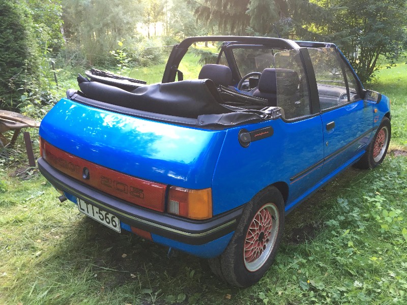

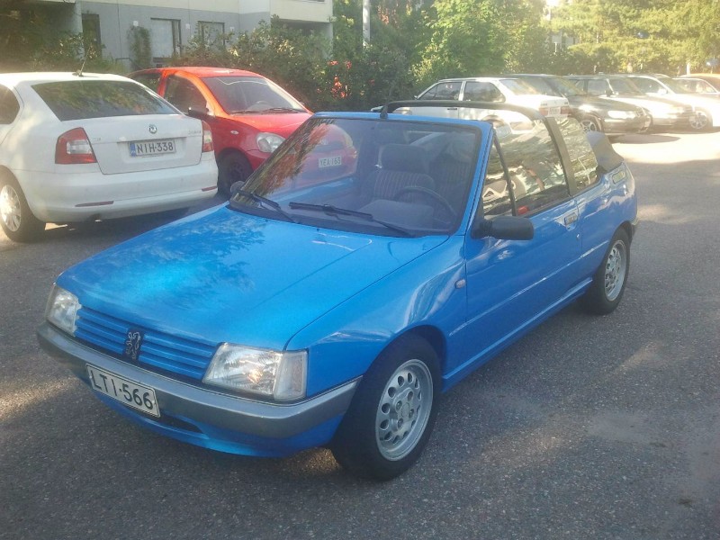

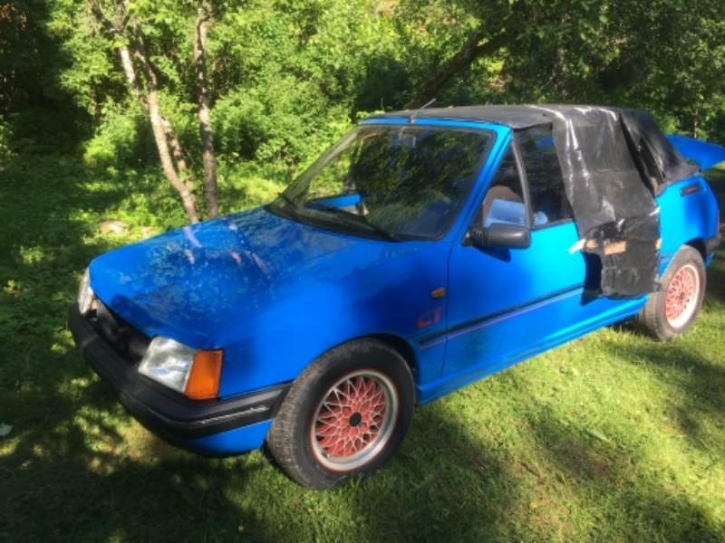

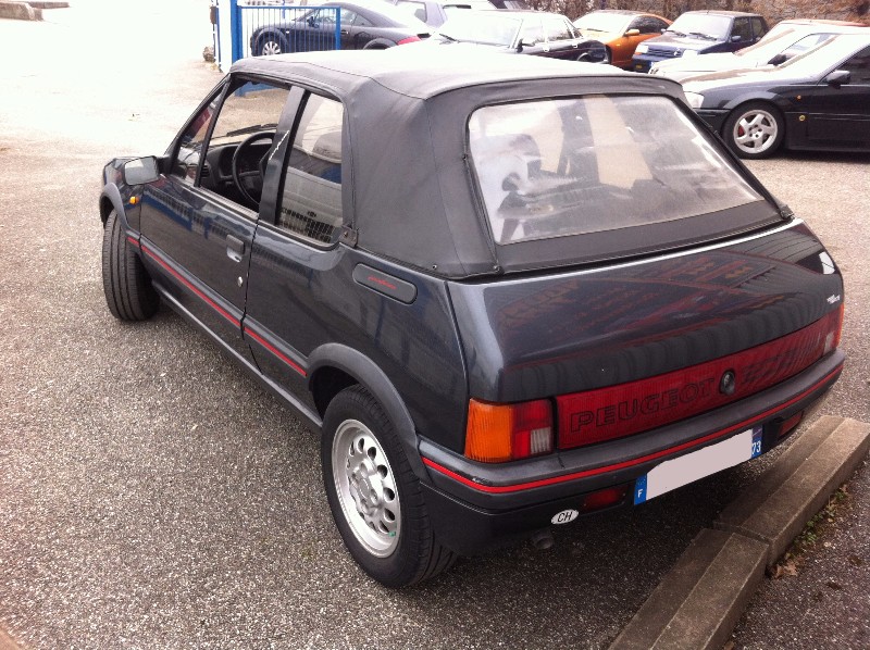

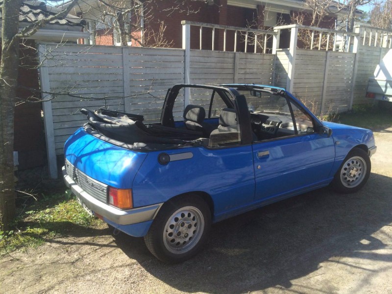

Qui veut jouer au jeu des différences?
AVANT (lors de l'achat)
APRES (aujourd'hui)
Les seules entorses à la 205:
- la couleur de la carrosserie
- les rappels de clignotants (OPEL Astra)
Ce qui ne vient pas de la 205 CT mais 205 quand même:
- les sièges (XS)
- les jantes Gutmann
- la rappe "Jackie" (mais l'officielle svp)
Je suis pas loin du garage non?
Il reste en extérieur à faire
Peindre le bouchon d'essence en noir/bleu
Rafraîchir les bras d'essuie-glace
.... et bien sur le gros chantier de rénovation de la capote et sa structure mais ça attendra l'hiver!

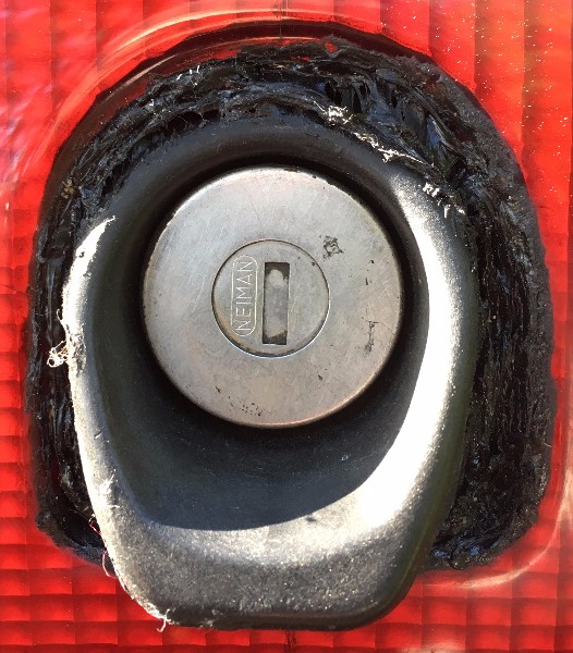

Pas très satisfait de le finition autour de ma serrure
C'est nettement mieux avec la sugru
Bonne continuation.
kamelie1706
- Messages : 833
- Inscription : mar. 20 sept. 2016 17:06
- Localisation : Sibbo (Finlande)
Parce que je n'y avais pas penséCEV a écrit :Pourquoi n'as-tu pas utilisé de la chambre à air de vélo pour refaire ce joint ?
Bonne continuation.
