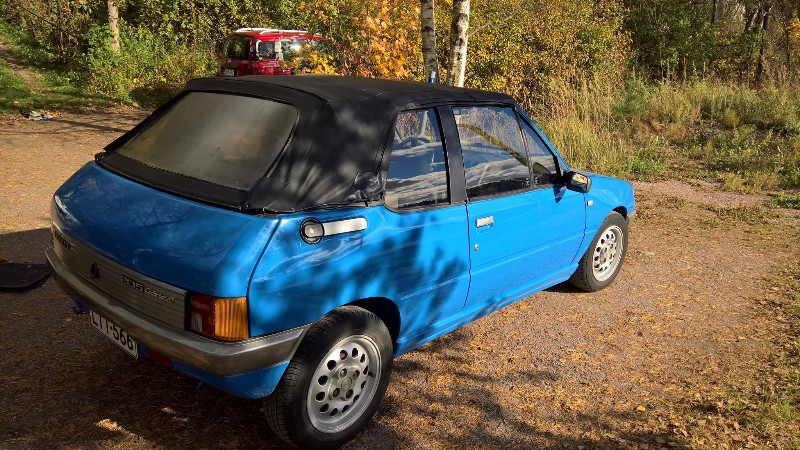

Je suis donc l'heureux propriétaire du 205 cabriolet depuis hier
La genèse
Cela fait un bout de temps (une dizaine d’année) que je souhaitais avoir une voiture simple que je puisse moi même entretenir et apprendre un peu de mécanique avec un budget raisonnable (max 1500€) et en évitant au maximum l’électronique. Je voulais aussi une voiture en état roulable car débutant je me voyais mal me lancer dans de gros travaux de carrosserie. Je cherchais a la base une 2cv ou une Diane, mais les exemplaires en état correct commence a dépasser largement le budget :whoa:. Dans ma recherche je tombe sur ca! Dans mon budget et cerise sur le mcdo, un cabriolet ... j'avais complètement oublie qu'elle existait dans cette configuration :mrgreen:
Pour moi la 205 des copains c'etait la moins chère possible (moteur 1.1 qui ramait a mort) et la gti/turbo 16/rally pas dans nos bourses :roll: .... encore moins les cabrios!
En grattant un peu dans mes souvenirs je m’aperçois que cette voiture me rappelle que ce fut la première fois que j'entendais parler de la Finlande avec Vatanen ... pays dans lequel je vis aujourd'hui et elle a un moteur similaire à la première voiture parentale que j'ai pu conduire: une 104z. C'est le signe déclencheur que c'est la bonne!
Super contact avec le vendeur, je rame un peu pour identifier le modèle exact ... ce qui me permis de faire la connaissance du forum ici

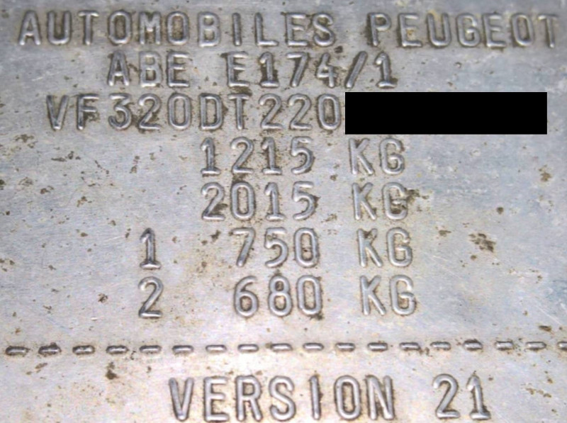

L'histoire de la voiture
La voiture est fabriquée en France en 1988. Elle est d'abord vendue en Allemagne puis importée en Finlande en 2006. Chaque proprio la garde 4/5 ans, je suis donc le 3eme prorio ici. J'essaye de reconstituer l'historique avec l'aide de l'administration locale, mais je compte également prendre contact avec l'Allemagne. Si vous avez des tuyaux je suis a l’écoute :gene:
D’après les informations de l'administration finlandaise, le modèle est une
2D CABRIOLET 205 CJ-20DT22/2420
VF320DT220
Ce serait la seule de son espèce sur tout le territoire :bien:
C'est probablement à l'origine une CT phase 2 / moteur XY8 (j'ai cru voir que les modèles CT du marché allemand étaient identifiés par un code commençant par CJ car phase 2 ... d’où la confusion :gene: ).
Très peu d'image de ce modèle, en voila une d'un prospectus allemand de 1988
Les caractéristiques techniques
Pour faire court
VIN = VF320DT220xxxxxxx
V=>constuite en Europe
F=>constructeur Francais
VF3=>Peugeot
20=>Serie 2
D=>Cabriolet
T2=>XY8
2=> Boite Manuelle
La fiche technique de l´administration finlandaise

Le tuning
Bien que discret a partir d'autre éléments de 205, il existe:
- repeinte en bleu et gris
- pare choc non connu a ce jour (pas de liserer)
- pas d'autocollant
- siege de xs
- volant de gti
- soufflet en cuir rouge
- clignotants avant blanc
- autoradio moderne
- jantes et pneus de gti
- sigle "cabriolet" et non "ct"
- il manque les baguettes de protection sur les cotés
Premier nettoyage aujourd'hui pour faire le tour de la voiture et roulage hier sur nationale .... une idée précise des pistes de renovations

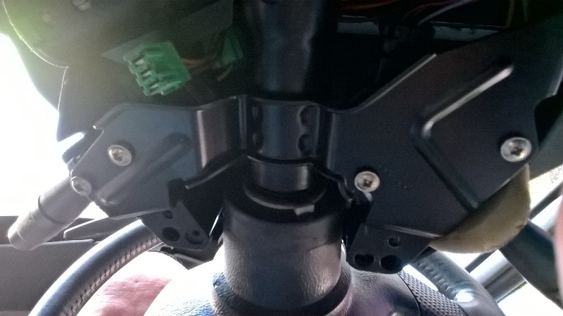

Le volant
Bizarrement centré, il faut que le tourne très légèrement a droite pour aller tout droit ... a la Nascar :mrgreen:
Mais si je le lâche la voiture garde sa ligne :0
J'ai le volant d'origine mais il manque le logo Peugeot au milieu. J'aime beaucoup ce volant la.

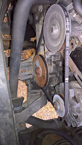

Le moteur

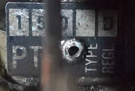

Références trouvées sur le moteur:
150 D
3BS 12
Il semblerait malheureusement que le moteur ai ete change pour un XY7 tout en gardant le carburateur double corps :pascontent:
Seul souci est la rouille sur un des galets de la courroie. A creuser ...

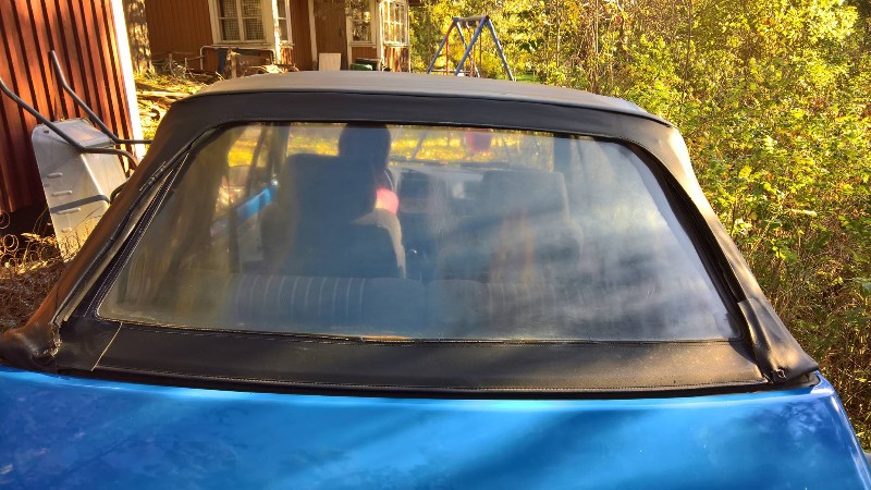

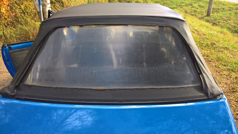

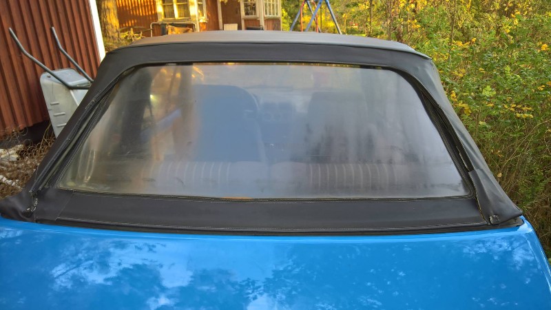

La capote
Utilisable mais très fatiguée .... pas de budget pour l'instant pour la changer.
J'ai du vinyle pour réparation si besoin est.
La vitre arrière a elle aussi perdu de sa superbe. Je pense essayer l'Autoglym fast glass.

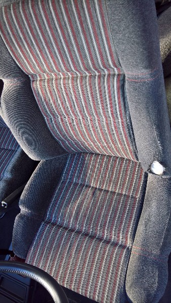

Les sieges
Les tissus sont fragilises et même déchiré sur le côté conducteur.
Aux bas des sièges avant le tissu est décoloré ... pas sur que ce soit rattrapable :0. Je vais essayer l'autoglym pour tissu
J'ai prix des housses couleurs carrosserie.

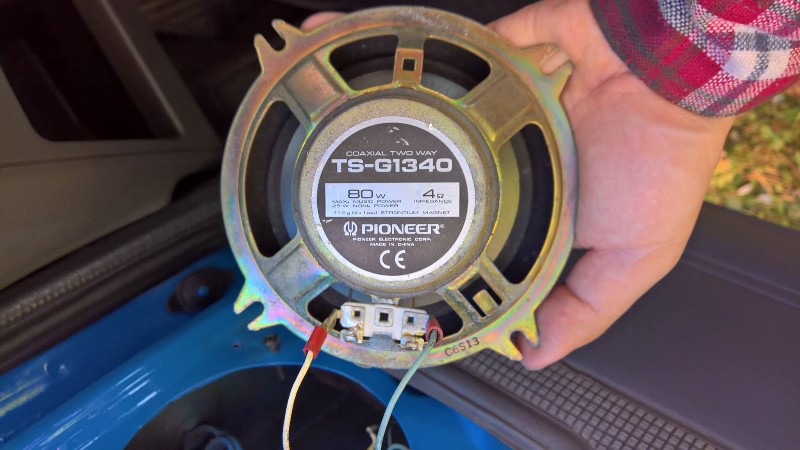

La zik
La planche arriere est decoupees pour des Hp et la connectique est la ....
Je cherche un autoradio d’époque fonctionnelle a un bon prix (ça devient pas super évident ...).
L'antenne est cassée.
Les HPs sont des Pioneer ts-g1340.

Le volant
Il a juste pas été mis centré. sur la fiche du réglage du parallélisme c'est espliqué comment le monter bien centré dans la foulée :wink:
C'est quoi le volant tuning que tu nous montre ? Bearg beark :pue:

Les sieges
Les tissus sont fragilises et même déchiré sur le côté conducteur. J'ai prix des housses couleurs carrosserie.
Aux bas des sieges avant le tissu est décoloré ... pas sur que ce soit rattrapable :0. Je vais essayer l'autoglym pour tissu
Il faudrait des photo pour juger, mais je peux te donner quelques conseils en selleries :wink:

La zik
Je cherche un autoradio d'epoque fonctionnelle a un bon prix (ca devient pas super evident ...)
Difficile de trouver une page arrière de cabriolet :roll: mais avec le temps peut-être que tu y arriveras

Pour le volant, je compte remettre celui d'origine, il me manque juste le sigle Peugeot au centre.

CT avec un XY8 en phase 2 ?
VIN = VF320DT22xxxxxxxx => Si c'est réellement ton VIN, ce n'est pas un XY8. Sauf si c'est un export.
Peux tu faire des photos du moteur ?

C'est un modèle export ,XY8 Dépollué si j'ai bien compris :wink:
http://www.planete-205.com/forum/une-20 ... 67490.html

je confirme: c'est un modéle pour le marché allemand.
150 D
3BS 12
Du coup la version simple carburateur? XY7? Quelqun peut me dire a partir des photos?
Vu ici (http://www.tesla-blatna.cz/en/peugeot-2 ... 2,3747#set)
Peugeot 205 I Cabriolet (741B, 20D) 1.4 CJ [SAE], year 03.88-05.89, engine 150D (XY7)/150G (XY7)
Peugeot 205 I Cabriolet (741B, 20D) 1.4 CT, year 04.86-12.88, engine 150B (XY8)/150H (XY8)
Les contre-fort des portes ne sont pas "jean" du coup je pensais pas a une CJ et la tete de mon carbu ressemble plus a un XY8 sur les photos avec lesquelles j'ai pu comparer!
Tout simplement un xy7 dont le carburateur a ete change au cours de son histoire ou un remplacement du xy8 par un xy7? la carte grise en tout cas marque 58kw (80ch) donc homologue comme le xy8!
C'est possible?
A part le carbu il y a d'autres differences entre les 2?
J'avoue que je suis pas sur a 100% :0. Y a t il un service chez Peugeot pour me donner la config en sortie d'usine a partir du VIN?

Je viens d'essayer l'autoglym fast glass, c'est mieux mais pas top
AVANT
APRES
Je vais essayer ca:
SONAX

Voila le resultat avec la pate SONAX pour la lunette
Sur la decouverte de ma voiture, je connais maintenant mes hps
Des pioneer ts-g1340 ... aucune idee si ca sert a grand chose de mettre mieux avant d'insonoriser les portes (la tole vibre ...)

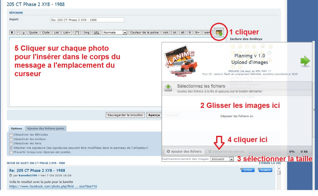

Tu devrais mettre les photos sur le forum pour leur assurer une pérénité ici et pour simplifier la lecteur de ton poste pour les membre :bien:
Car là c'est pas trés pratique, et je vais pas m’embêter a aller voir a chaque fois sur facebook :roll:
La méthode est super simple avec l'hébergeur qui appartient au forum et ça prend a peine plus de temps que la rédaction des messages :cote:
Tu verras plus de monde s'intéressera a ton poste :wink:
Bon weekend
kamelie1706
Messages : 833
Re: 205 CT Phase 2 XY8 - 1988
Message par kamelie1706 »
Pas de soucis, je vais voir comment ca marche.
Le plus simple serait que l'on puisse charger les photos dans le post sans s'em.... avec un hébergeur tierce.

A la recherche de la visse qui m'ouvrira les portes du nirvana ... pardon des loupiopes du tableau de bord :gene:
