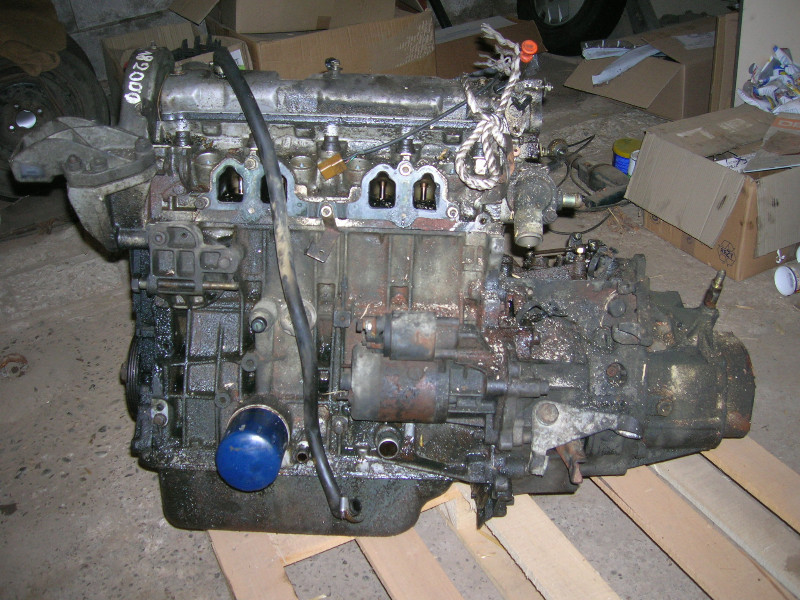

Cette huile vient du haut du moteur, du côté de l'allumeur d'une part, mais je penses surtout de la durite de remplissage d'huile qui passe au-dessus du démarreur avait un trou. :0 Quelle ne fut pas ma surprise quand j'ai voulu rajouter un peu d'huile quelques temps après l'achat. :gene:
Je ne sais pas si ça fuyait aussi du côté du vilo, je vais revoir ça de plus près. De toute façon, le moteur était noir de chez noir... Un petit rappel :
Là on voit bien que du côté de la poulie d'AAC, ça fuyait bien aussi...

Comme on le voit sur la photo plus haut où j'ai enlevé le volant moteur, ça aussi l'air de fuir un peu au niveau du palier de vilo...

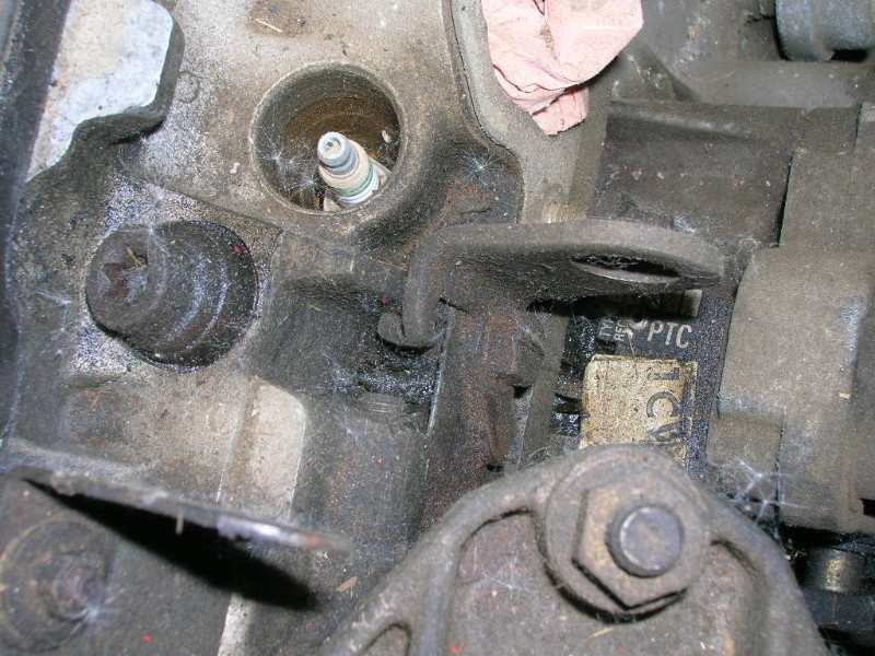

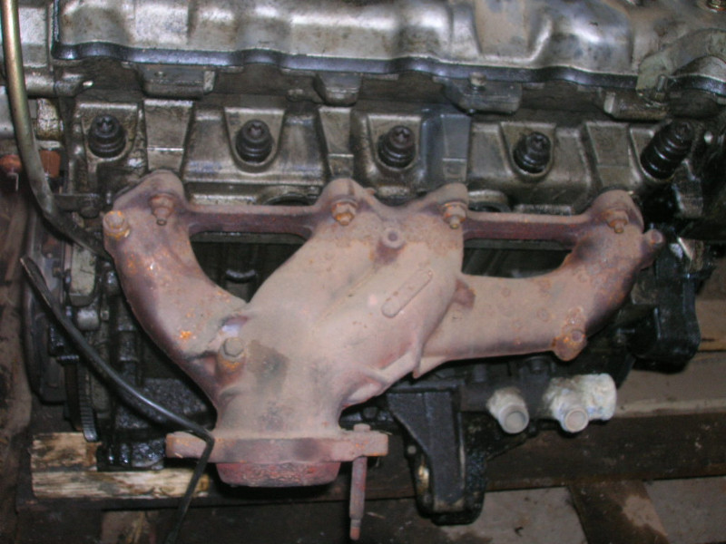

Je me suis ensuite attaqué au collecteur d'échappement, qui peut se révéler être une sale corvée...
Sauf que là, j'ai eu beaucoup de chance, soit tous les écrous sont sortis sans difficulté, soit les goujons sont sortis de la culasse aussi sans grand effort. :)
Evidemment, on voit que le collecteur a été ressoudé il fut un temps donc il a déjà été démonté.

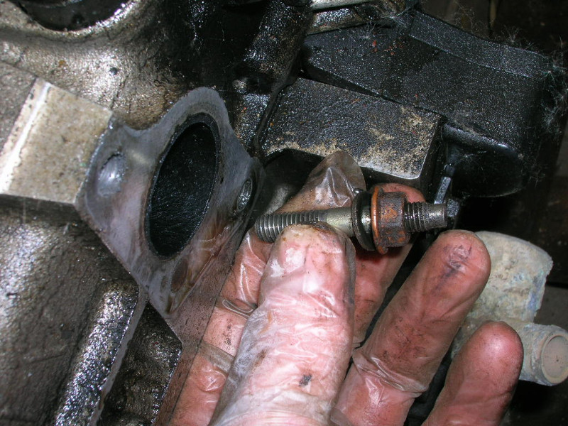

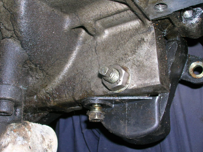

Un goujon aves son écrou en détail :
Celui-ci qui se visse en bas côté cylindre 4 comporte une rondelle, le collecteur est moins épais à ce niveau qu'aux autres points de fixation.

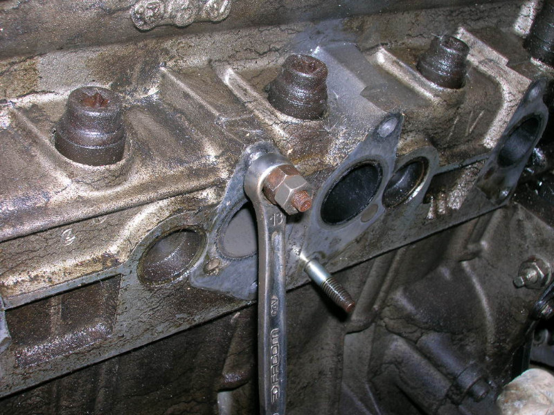

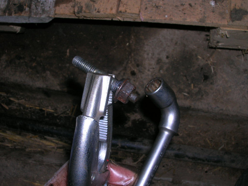

Pour les goujons qui sont restés dans la culasse, méthode de l'écrou et du contre-écrou. On serre les écrous l'un contre l'autre et on dévisse au niveau de l'écrou du bas. Comme il est bloqué sur le goujon par l'autre écrou, il entraîne le dévissage du goujon de la culasse.
Démontage des écrous restés sur les goujons avec l'aide d'une pince-étau :

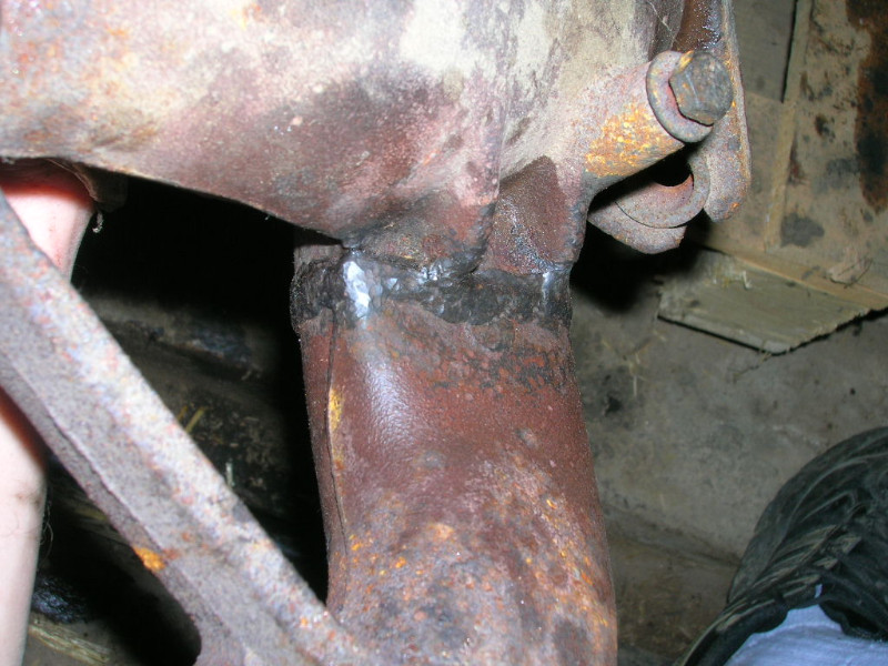

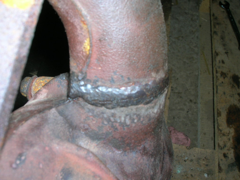

Le collecteur, malgré qu'il a été ressoudé, est à nouveau fissuré...

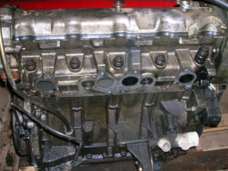

Et la vue de fin de la culasse côté échappement :
Suis content, aucune casse. :)

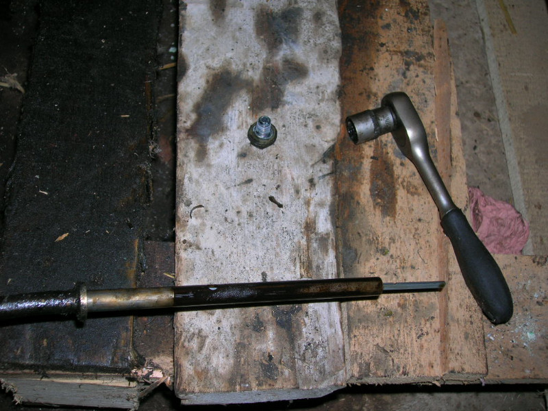

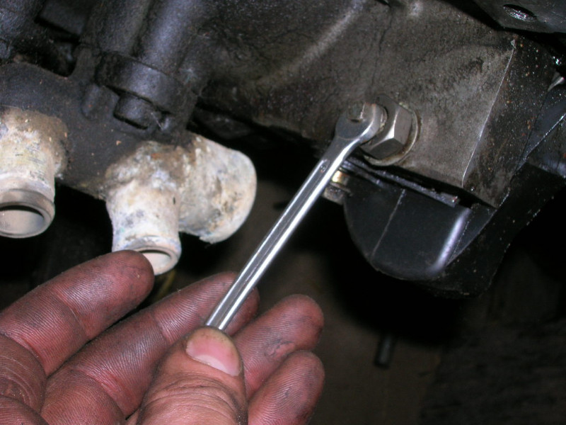

On éjecte maintenant la jauge d'huile :
Un point de fixation sur la culasse, le bas est simplement emmanchée dans le bloc moteur :

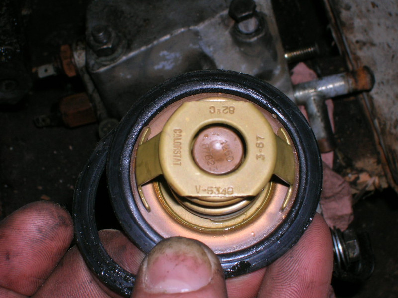

Une vue sur le thermostat :
Il est certainement d'origine, le 3-87 correspond sans doute à mars 1987. Il déclenche bien, mais j'ai des doutes sur sa température de déclenchement. Ceci dit, 82°C (comme marqué dessus), ce n'est pas très chaud.

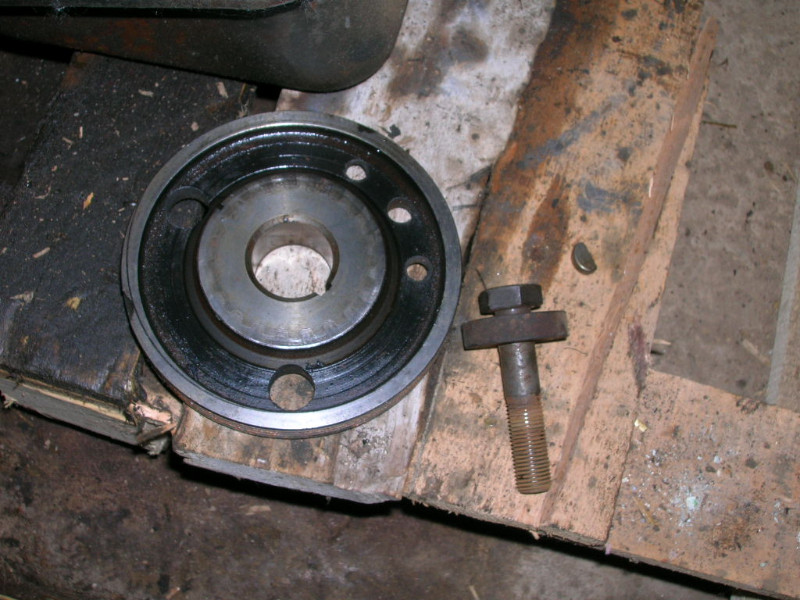

La poulie d'accessoires (alternateur) :
Je l'avais déjà débloquée auparavant juste après avoir sorti le moteur. Ce ne fut pas aussi dur que sur l'Open, il m'a suffit de taper avec un marteau sur une clé.
Attention à la petite clavette qui se trouve dans la rainure de l'axe. Je l'ai déposée, on la voit ici sur la droite.

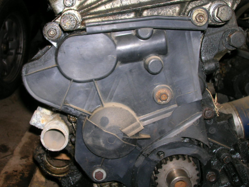

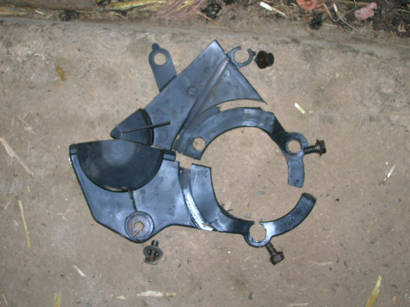

Les caches en plastique de merde qui protègent la distribution...
On a vue sur la distribution maintenant. :langue3:

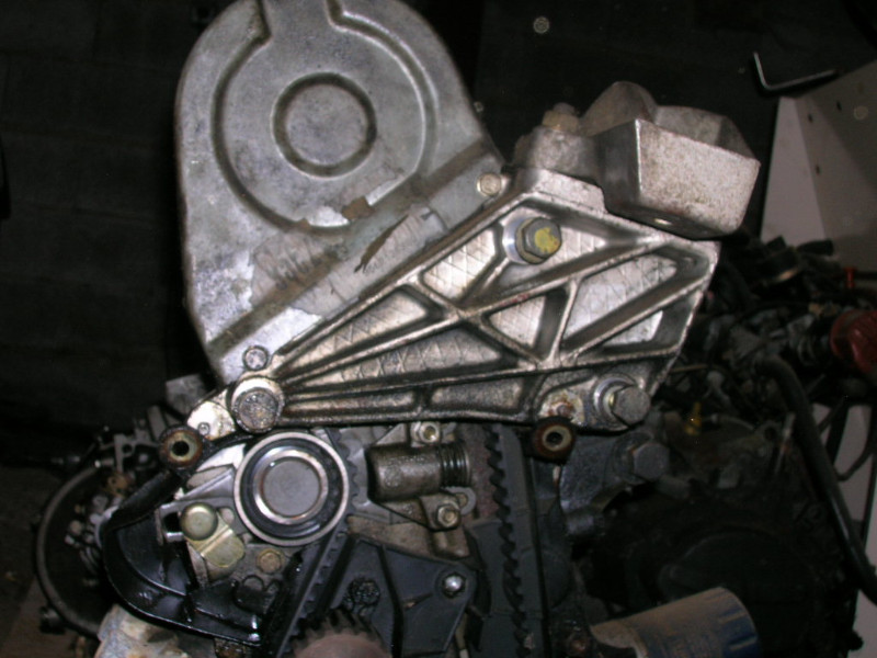

Dans la suite de la mise à nu du bloc moteur, on en arrive à virer le cache supérieur de la distribution et le support moteur :

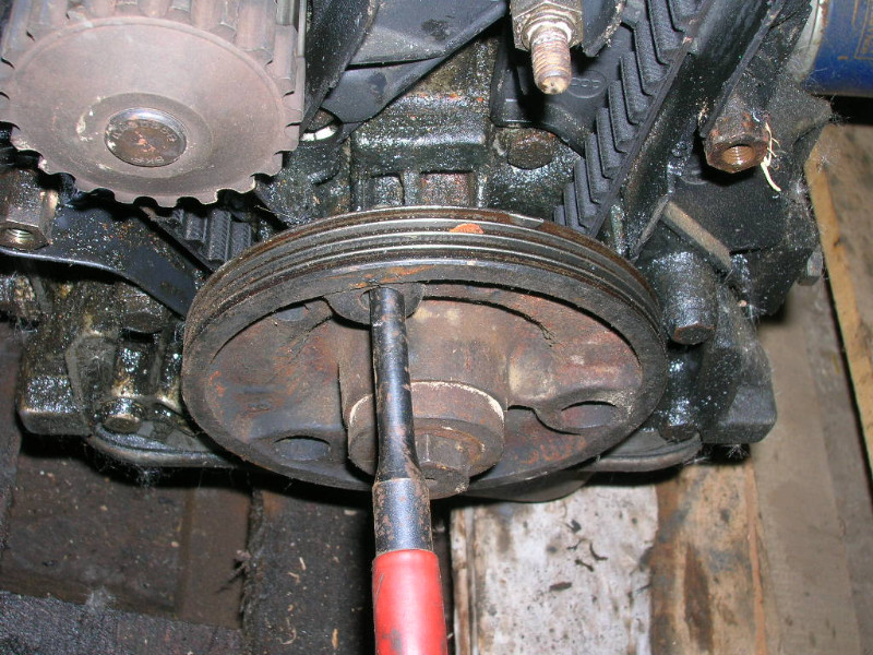

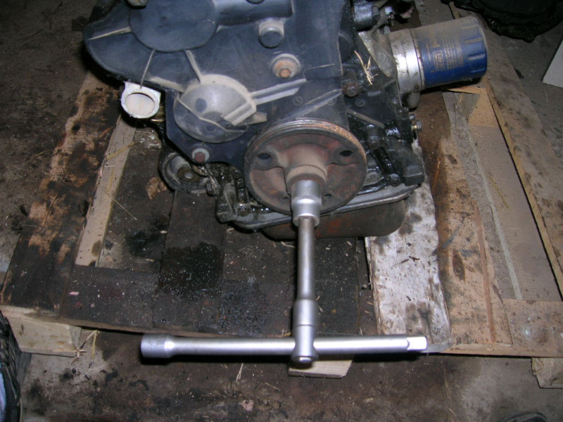

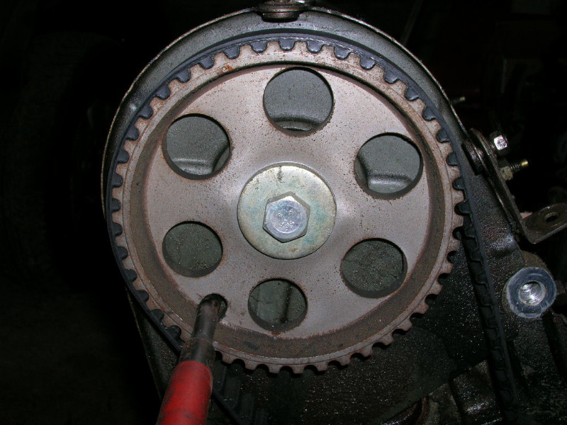

Je remets en place la poulie avec sa vis pour aller en positions de pigeage. Pas obligatoire dans le cadre de mon démontage, mais j'le fais avant tout pour le montrer et aussi pour que les pistons soient tous à mi-course au moment du déculassage. :)
Je tourne avec une clé dans le sens du serrage de la vis de poulie. Comme il n'y a pas trop de résistance (bougies dévissées, donc plus de compression), ça tourne facilement sans que la vis se serre véritablement. On arrive donc à ça :

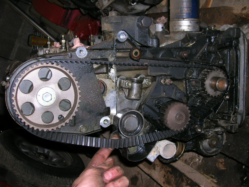

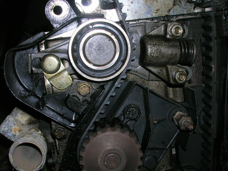

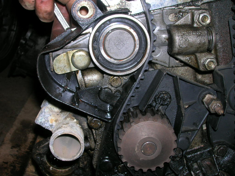

Une vue sur le galet tendeur automatique.
C'est le ressort sur la droite qui règle la tension de la courroie. Les deux écrous servent à bloquer le support du galet quand le ressort est lâché. Donc là, pour démonter, il faut défaire ces deux écrous pour commencer.
Ensuite, on passe du côté de la came, à gauche du galet.
On déserre l'écrou qui bloque l'axe de la came :
Et on tourne le bout carré de l'axe avec une clé plate de 6 pour mettre la came en place et comprimer le ressort (ce qui a pour effet de détendre la courroie de distribution).

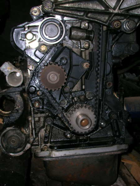

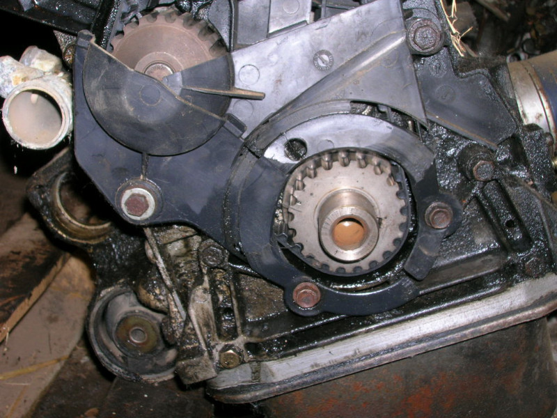

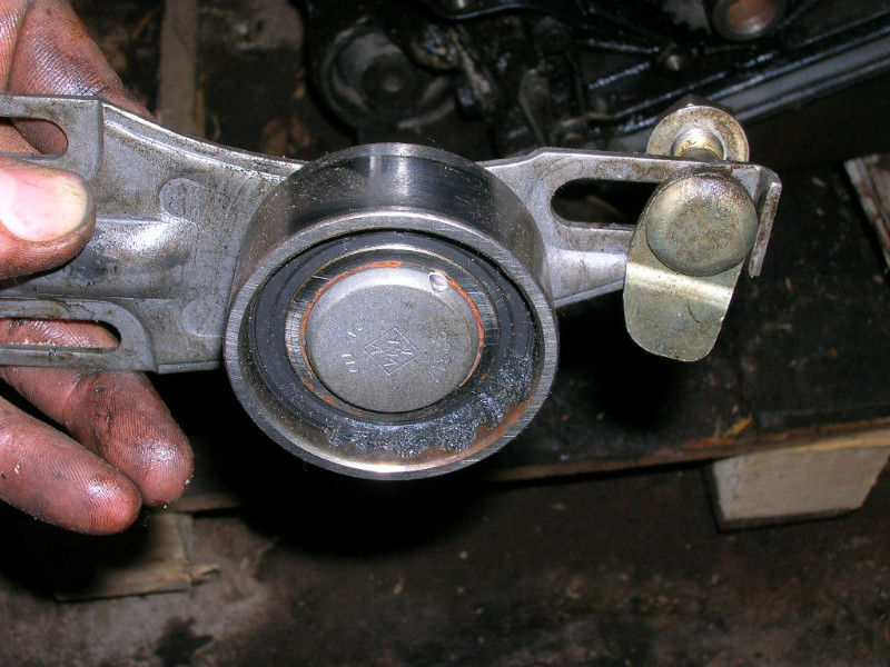

Et une fois la courroie enlevée, on peut virer le galet et son système de ressort :
La courroie a 8000 km, et le galet... Je sais pas s'il a été changé, mais il a déjà bien du jeu. :suspect:
