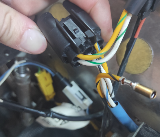

Au passage montage de la toute dernière option de cette 205, l'éclairage de boite à gants :
Je recommande de changer le porte lampe de 205 qui est tout pourri pour un de 306/106/Saxo bien plus qualitatif et avec une vraie prise :bien:

Bonne astuce pour le porte lampe. La prise est pareil ?

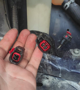

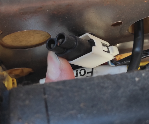

Pour le porte lampe, j'ai juste retiré les cosses des 2 prises en plastique bleues d'origine sur le faisceau :
ça se fait très bien avec un kit extracteur de broche, comme ça on peut directement mettre les cosses dans la prise de 306 qui ressemble à la marron de cette image :
C'est quand même plus pratique et bien moins fragile que le porte lampe d'origine

C'est vrai que ça ne sert à rien pour les 205 vu le type de connectique , mais pour n'importe quelle voiture "moderne" c'est un must to have !
Typiquement les prises en plastique se fragilisent dans le compartiment moteur et il est plus intéressant, voire plus sûr de juste changer la prise plutôt que de couper et de se retrouver à faire de la soudure dans un passage de roue :lol: .
Des exemples de réparations faites avec :
- Changement du connecteur de clignotant sur une Ford ( ils finissent tous par ne plus clipser)
- Fils arrachés à ras d'un connecteur ? aucun problème
- Simplement débrocher un appareil sur une prise qui en regroupe plusieurs

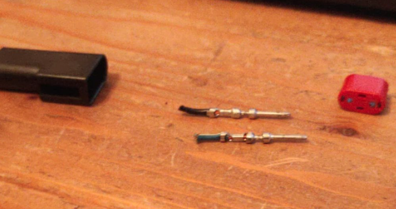

Il est aussi possible de réutiliser les cosses pour faire un montage comme à l'origine.
Pour extraire les cosses, nul besoin de forcer. Avec un ciseau fin et pointu ou une pointe, il est possible d'extraire tous les modèles de cosses qui équipent la 205.
Il faut juste prendre le temps de comprendre comment la cosse est bloquée et sur quoi il faut agir pour l'extraire.

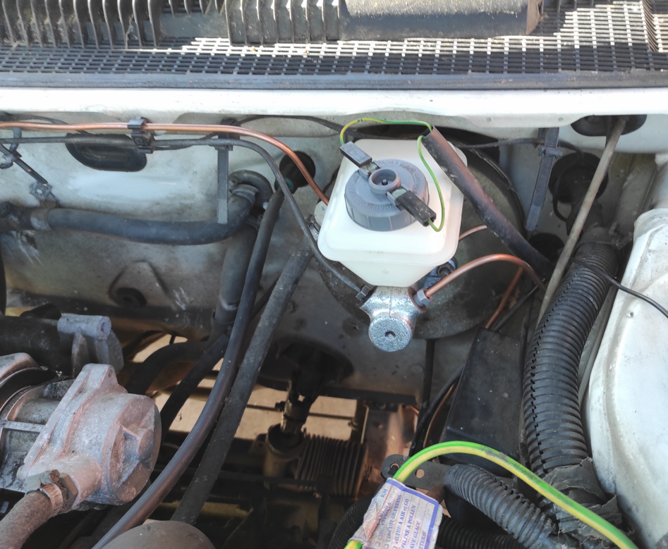

Je pense que c'est mieux d'en parler dans ce topic. Il s'agit de la seule 205 qui a survécu à 9 ans d'immobilisation dans la boue.( cf : post971780.html)
Elle a démarré mais les cylindres de frein fuyaient à l'arrière + garnitures de frein décollées. Au moment de dévisser les rigides de frein je vous le donne dans le mille ... ils ont cassé :diable:
Un par un , avant arrière aucun rigide n'a bougé malgré chalumeau, WD40 pendant des semaines .
Du coup un boulot de 30 min c'est transformé en un chantier de 3 jours ultra condensés, n'étant pas sur place il fallait tout prévoir des mois à l'avance :aille:
Pour la rendre roulante j'ai eu le droit à :
- Dépose de tous les tuyaux de freins , et donc de l'essieu arrière et du réservoir :calimero:
- Dépose de l'intérieur complet pour traiter toute la rouille de surface et faire sécher la caisse remplie de flotte
- Formage et remontage de tous les rigides, les flexibles, les clips qui ont eu aussi tous cassé. Peugeot vend tous les rigides sauf un , celui qui fait le lien entre le long tuyau D et le maitre cylindre.
Ce qui donne ça , un réseau tout neuf sauf un tuyau pas neuf mais nickel ( pas difficile de faire mieux que les anciens)
Le tout sous la supervision des chats ...
On est déjà hors budget pour une 205 Junior mais bon, sur 3 205 il fallait bien en sauver une :bien:
