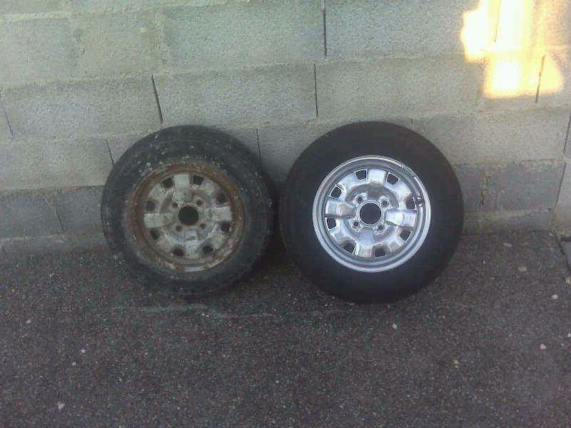

Bien belles les jantes! Moi aussi quand je les ai repeints elles avaient vraiment l'effet chromé mais c'est passé au gris d'origine légèrement brillant, me manque les cabochons..... Voici comment étaient les jantes à l'achat et après décapage et peinture !

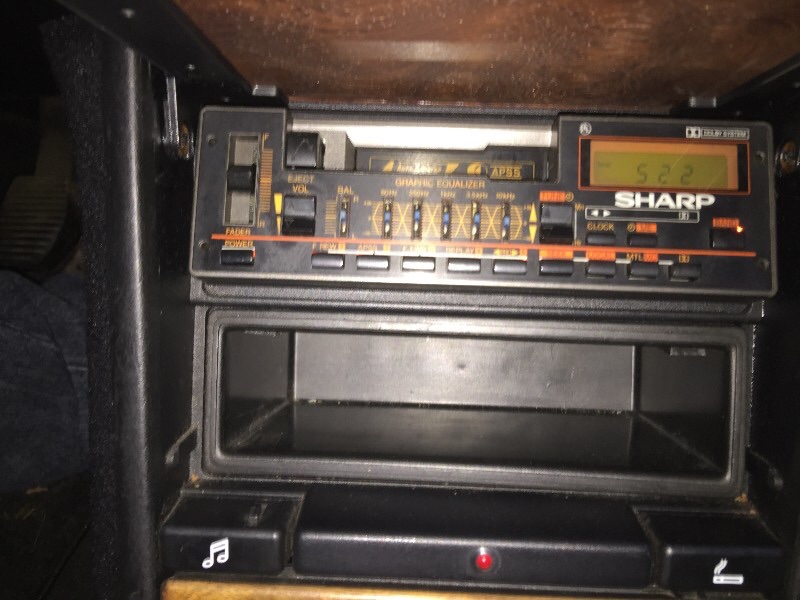

le nouveau poste radio avec touches métal, très eighties non? :cote:

Tu peut pas faire plus eighties pour l'autoradio ! :cote:

Et ça me convient très bien :lol:
il manque juste un peu de basses, mais sinon il est pas mal du tout

Tu me fais de la concurrence pour l'autoradio ! :lol:
