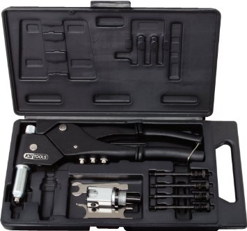

De plus, j'ai acheter un pince à rivets afin de faire un montage conforme.
Pour info, la pince est de bonne conception, mais la malle de rangement est un vrai m%%%e.

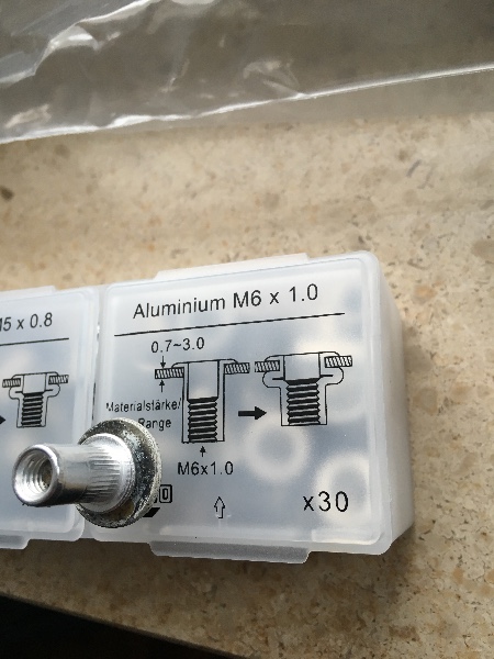

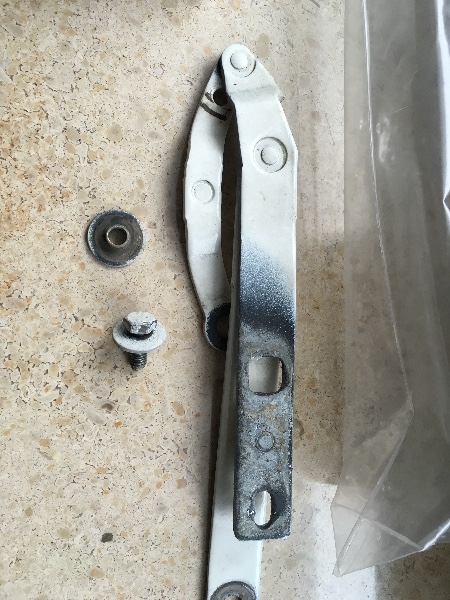

Suite aux différents échanges que nous avons eu concernant la fixation du capot via des écrous cage, vous trouverez ci dessous deux photographies des pièces que je vais utiliser pour effectuer la remis en état.
Charnière et vis de fixation d'origine Peugeot :
Ecrou cage :

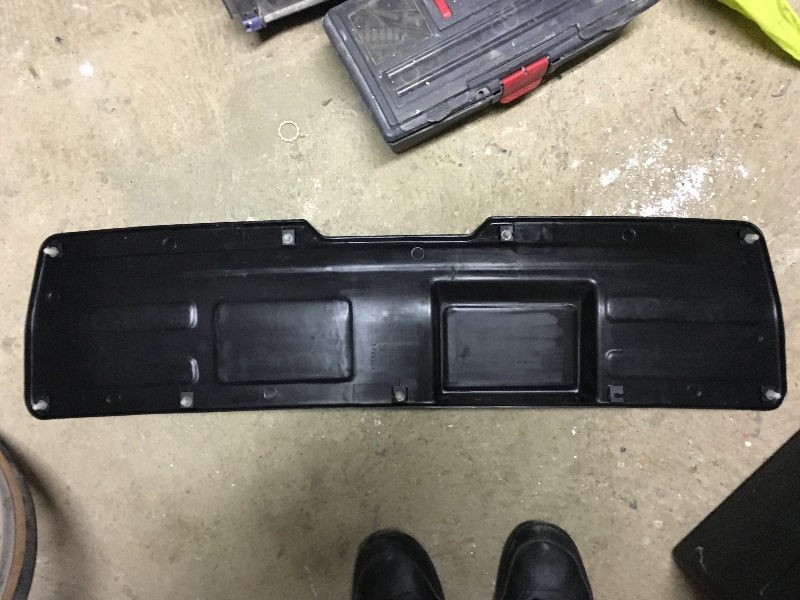

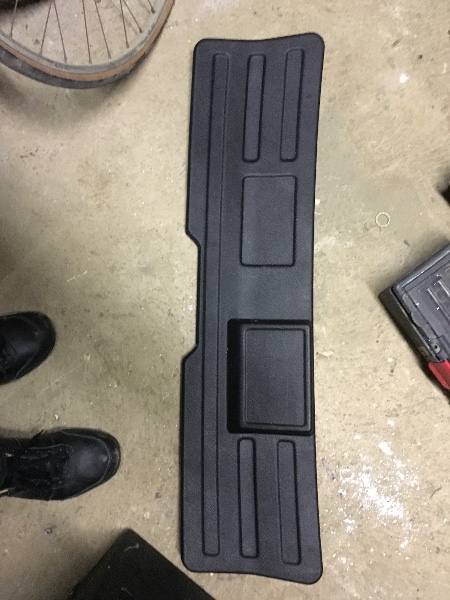

Je relance aussi un autre sujet que nous avons eu ensemble concernant le cache plastique de la malle arrière.
Plastique coffre arrière vue en face avant:
Plastique coffre arrière vue coté fixations:

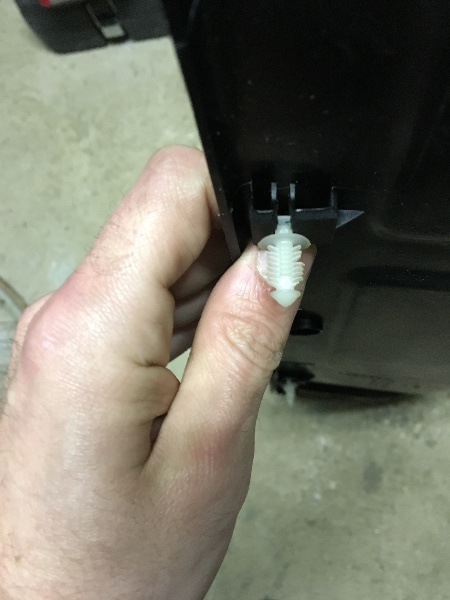

Type de fixations:
Ecrou cage :

Oui j'ai redessiné le monogramme "cabriolet 205" je vais voir si on peu lancer une refab
Nickel les écrous cage
