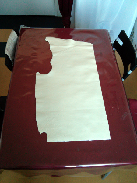

Réception d'un petit colis aujourd'hui :)
Je me demande bien ce que c'est :cote:
Ohhhhhh un magnifique morceau de cuir ::d ::d ::d
Sur le siège conducteur il y a eu une greffe de cuir qui est bien faite, mais c'est pas vraiment esthétique, surtout que c'est le premier truc que l'on voit en ouvrant la porte. Comme je refais les couture rouges, je vais en profiter pour remplacer le morceau au complet :gene: . Je me suis rendu compte il y a peu de temps que la courbe de la greffe ne correspond pas du tout au niveau des couture rouges horizontale, par rapport à la courbe des autre sièges. Celle ci est très plate, je vais essayer d'arranger sa si possible. C'est pas mal de travail supplémentaire mais je pense que le jeu en vaux la chandelle. J'avais pensé au départ inverser la housse passager et conducteur pour dissimuler un peu cette greffe, mais j'ai changé d'avis.
Je remercie énormément Philou07 pour ce cadeaux (merci 1000 fois ::d ::d ::d ::d ::d ::d ), qui va embellir un peu plus la sellerie de bombinette.
Cela me facilite pas mal la vie car en Bretagne on trouve facilement du fil à surlier (très utilisé sur les bateaux), par contre on ne peux pas dire que le cuir soit notre point fort :gene:
Pou la couleur c'est vrai que c'est un blanc qui tire légèrement sur le rose (non pas de blague siouplait, je vous vois venir :mrgreen: :mrgreen: ), mais la fleur du cuir est extrêmement proche de celle d'origine, donc avec le recolorant on ne devrait pas voir de différence du tout. Je ferai quelques essais pour déterminer le nombre de couches à appliquer pour avoir exactement la bonne teinte :cote:
Et je pourrai dire que ma RG sentira le cuir :mrgreen:, je vais concurrencer Sébastien la :langue3:

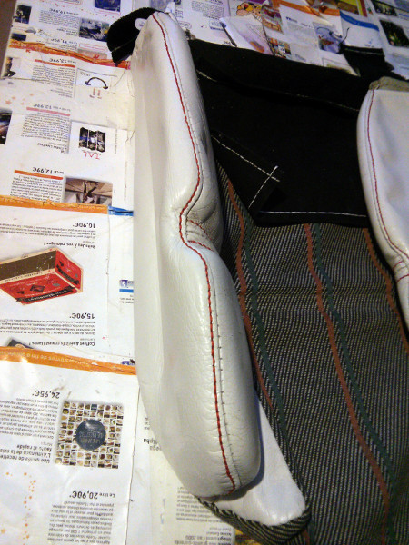

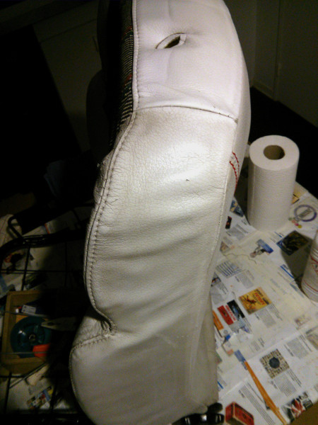

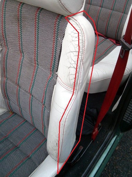

L'assise est presque finie ::d ::d, il reste plus que les parties intérieur à mastiquer et recolorer.
Je travail un peu tout les jours car c'est assez répétitif et très long, pour les coutures rouges périphérique j'avance à 0.00001km/h, soit 10cm/h, j'espère qu'il n'y a pas de limitation de vitesse ici hein :mrgreen:, bon c'est sur que la TV en route n’accélère pas les choses non plus :gene: .

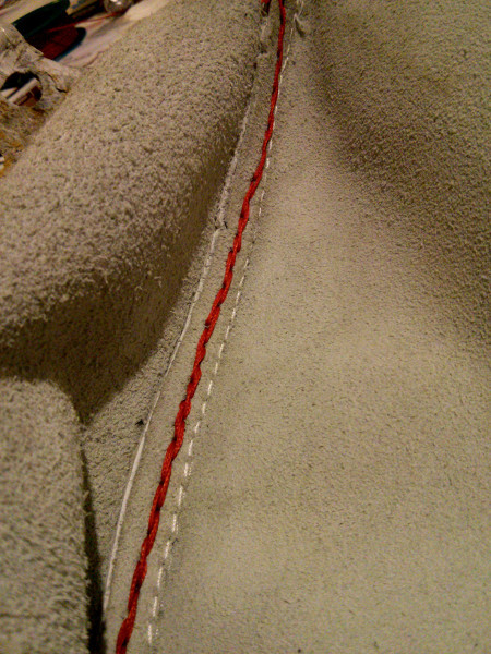

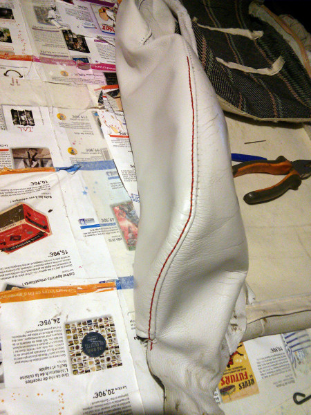

Ce qui est long ici c'est le fait d'utiliser la pince pour sortir l'aiguille du trou car je ne veux pas agrandir le trou avec mon outil maison car je suis très près du bord et je risque de fragiliser beaucoup trop le cuir, donc je reperce le cuir avec le découvit' dans le trou d'origine pour être sur d'avoir un trou de part en part et faciliter le passage de l'aiguille.
Toutes les coutures rouge de l'assise sont refaite ::d ::d

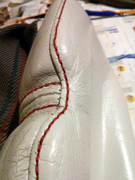

Sur mes coutures rouges précédente je ne m'occupais pas trop de quel coté sortais le fil sur la partie arrière de la couture, ce qui donnais à peu près sa:
Mais à force de coudre et de bien faire passer le fil dans le bon endroit, on obtient une couture PAR-FAITE ::d :bien:, il y a du progrès.

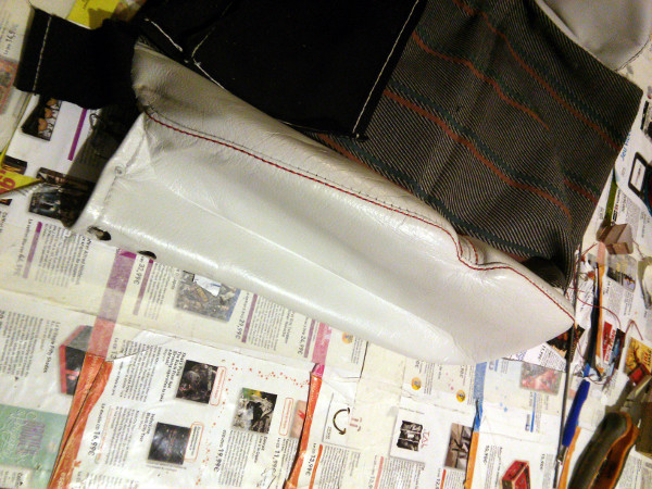

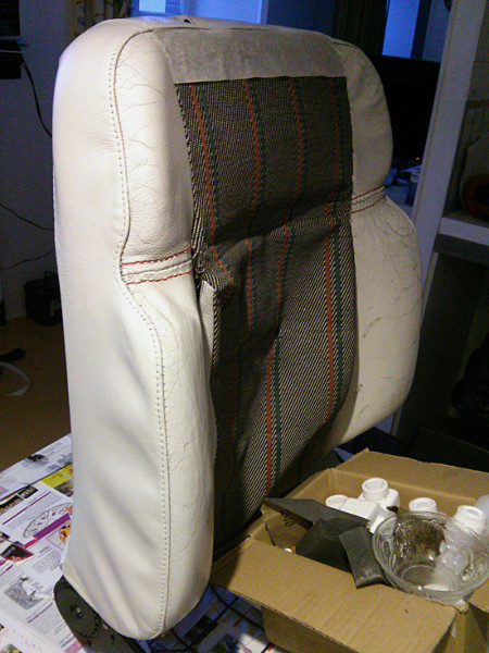

Je reprends donc le dossier pour découdre le fil rouge périphérique

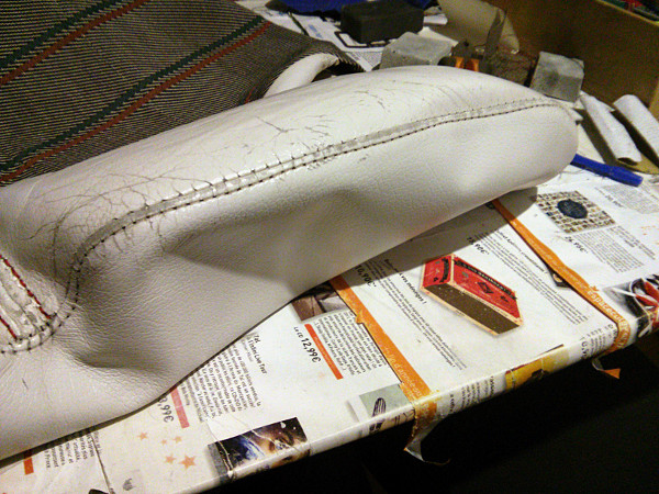

Le cuir est assez sale, a force de manipuler le dos se salit un peu aussi
Ensuite nettoyage à l'acétone et correction de 2-3 détails au mastic, puis recoloration, la différence est légère mais perceptible
Après 2 couches de recolorant, le vernis est passé 24h après, pour faciliter les choses je re-housse, mais c'est quand meme beaucoup plus facile quand les cuir sont parfaitement tendu comme il faut, mais on y arrive quand meme comme sa, sa le fait bien :cote:

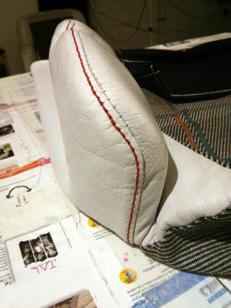

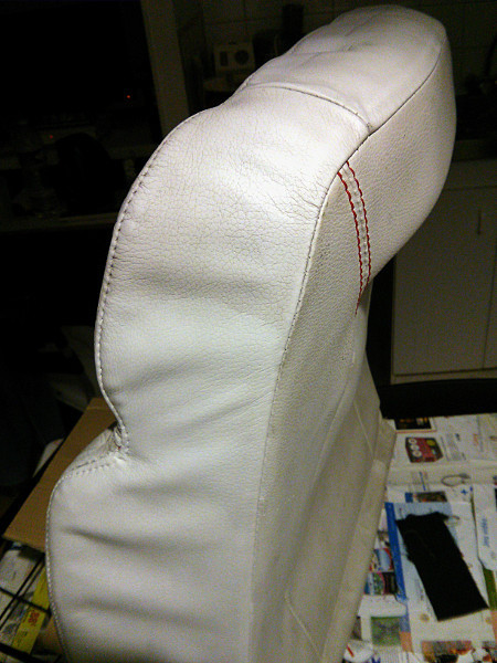

Une fois le vernis de posé et de séché, il ne reste plus qu'a coudre :cote:
Je travaille par longueur de 150-160cm de fil rouge, pour ne pas trop galérer, sa me donne environ 3h de boulot tranquillement et 33cm de couture finis. Sachant qu'il y a 160cm de coutures finis à faire je ne vais pas chômer ce weekend, c'est moi qui vous le dit :mrgreen: :mrgreen:, j'espère finir cette couture ce weekend.
