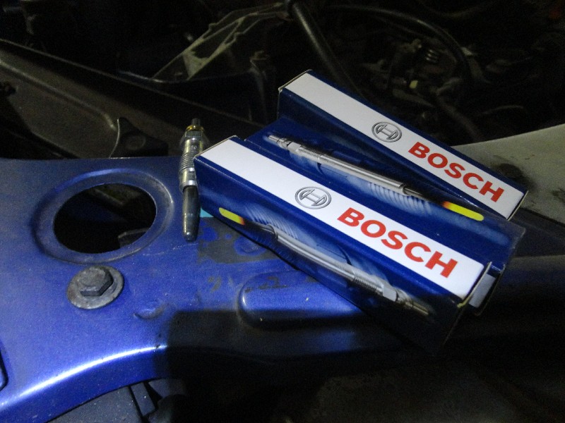

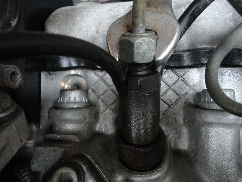

Petite maintenance effectué vidange et compagnie :cote: Avec le perçage du filtre a huile,c'est nickel :bien:
Cop21 a maintenant 362500 kms .

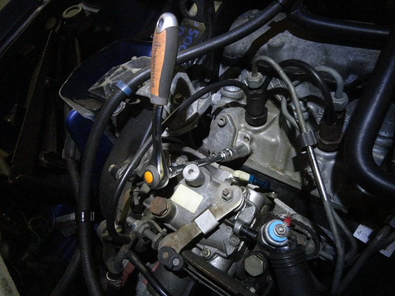

Nettoyage des masses du compartiment moteur
Remplacement des bougies de préchauffage
Mon problème de suintements est résolu, un simple resserrage plus "musclé" eu raison de la fuite !
Remplacement du thermocontact de T°, qui m'allumer mon voyant TDB faiblement .
Comme c'est NFP,je l'ai pris sur un moteur diesel ph1 que j'ai en stock ::d
Un mano de t° moteur a également pris place dans la boite a gant pour plus de sécurité :langue3:

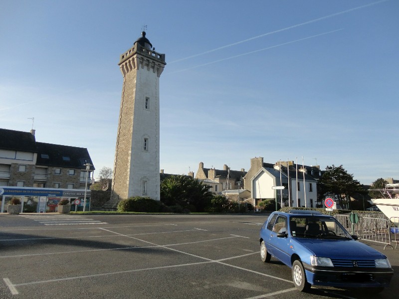

lac de Guerledan,Mûr de Bretagne
Le lac n'a pas encore repris son lit,il manque environ 3 mètres suite a sa vidange :)
Il y a quelque mois au même endroit :
Une petite vue de Roscoff (29):
quai d'Auxerre
le port
vue sur la ville :

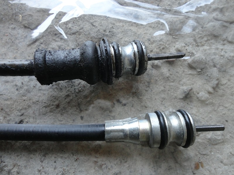

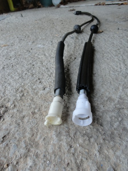

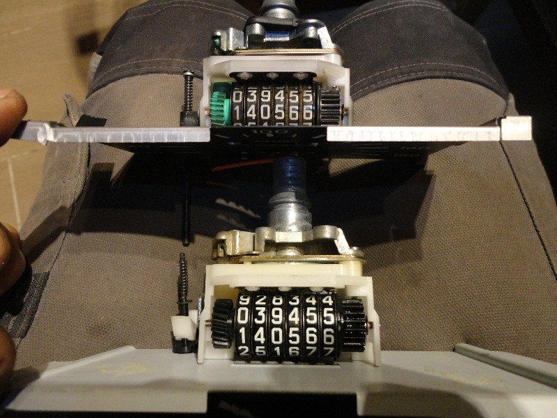

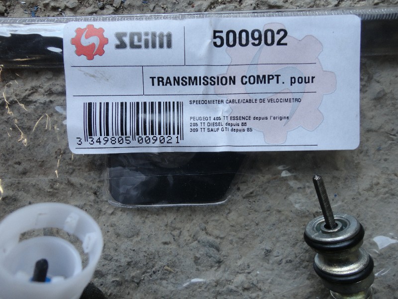

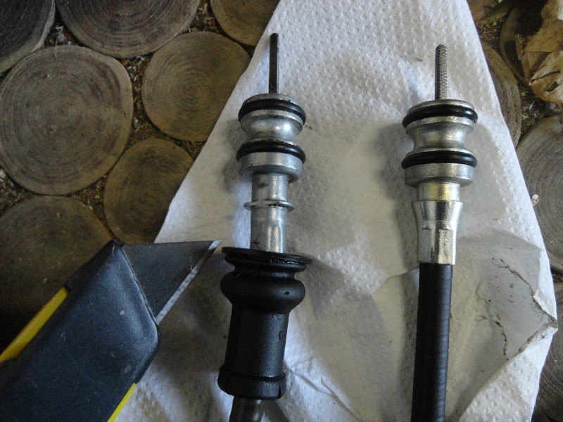

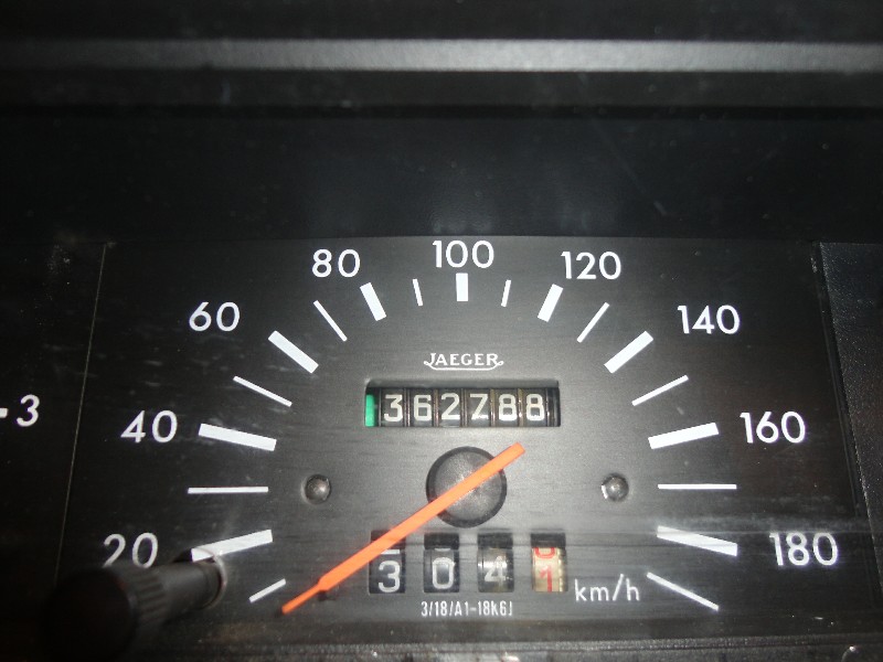

fin de mes travaux sur le bloc compteur :cote: Remplacement du câble et de l'afficheur kilométrique part du neuf :

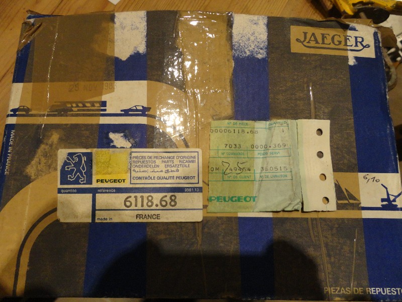

Sur la boite ,une date 28 nov 1983 ! Je me demande encore si c'est le bon emballage (je m'explique plus tard ! ) :voyons:
Bien que non identique,l'emboîtement ne pose aucun problème entre ancien et nouveau câble

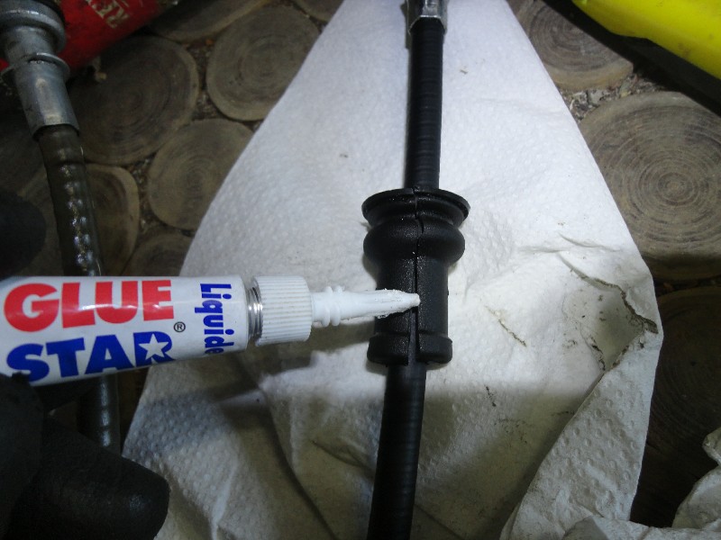

récupération du cache poussières sur le vieux câble et collage !

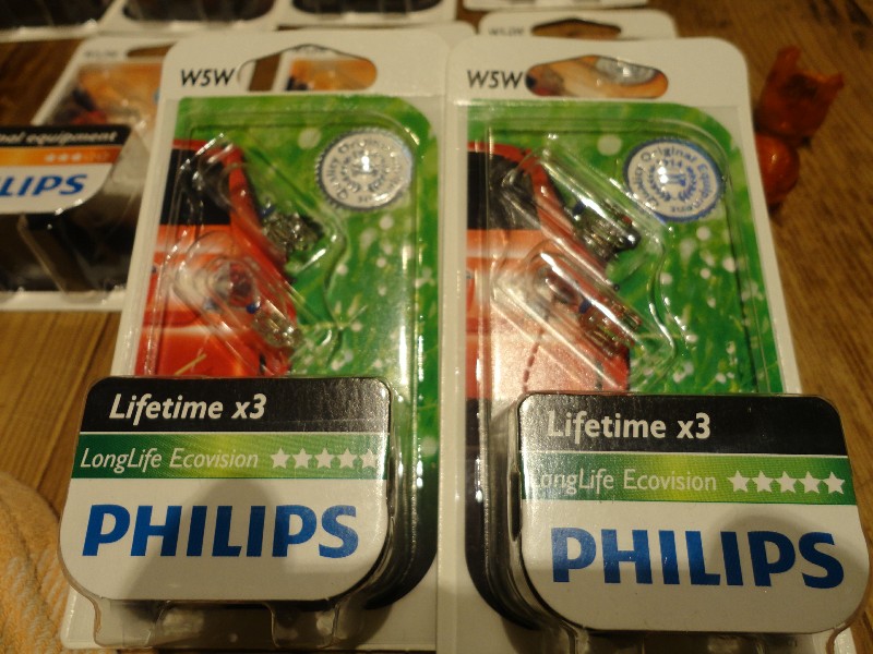

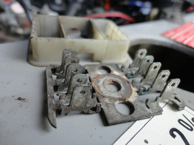

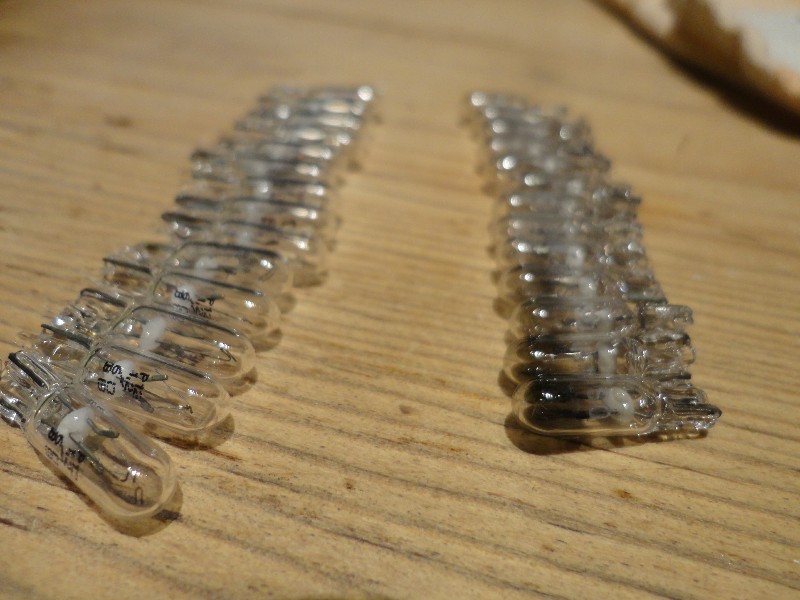

Les ampoules du TDB, hop au revoir !
les nouvelles :
Les anciennes et les neuves:

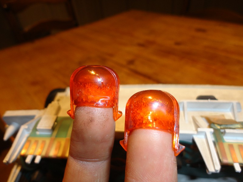

Les filtres orange mis de côté pour le moment :

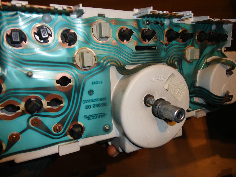

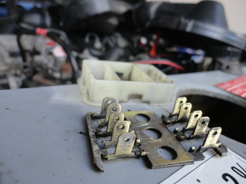

Nettoyage du circuit imprimé :

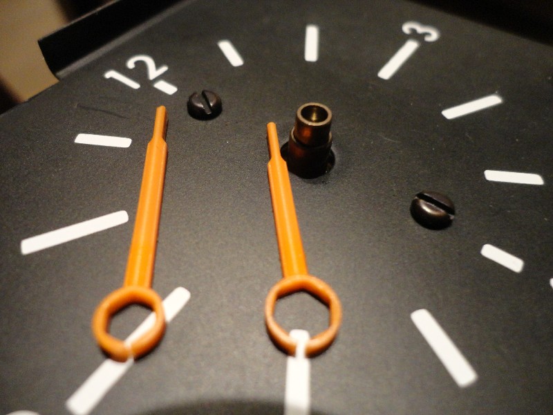

Réparation de l'horloge ou plutôt des aiguilles :rirejaune: Comme d'habitude ,j'ai pris ma colle a tout faire :gene:
Ça fonctionne,à voir sur le long terme ! :langue3:

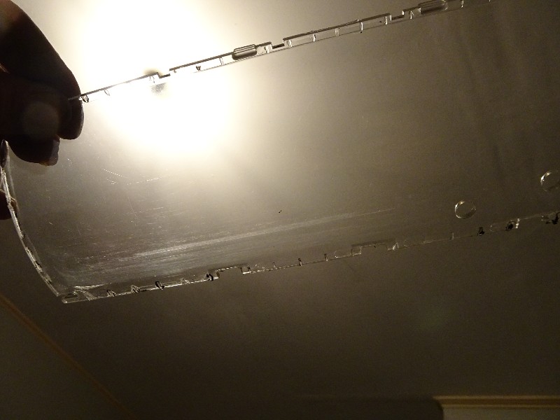

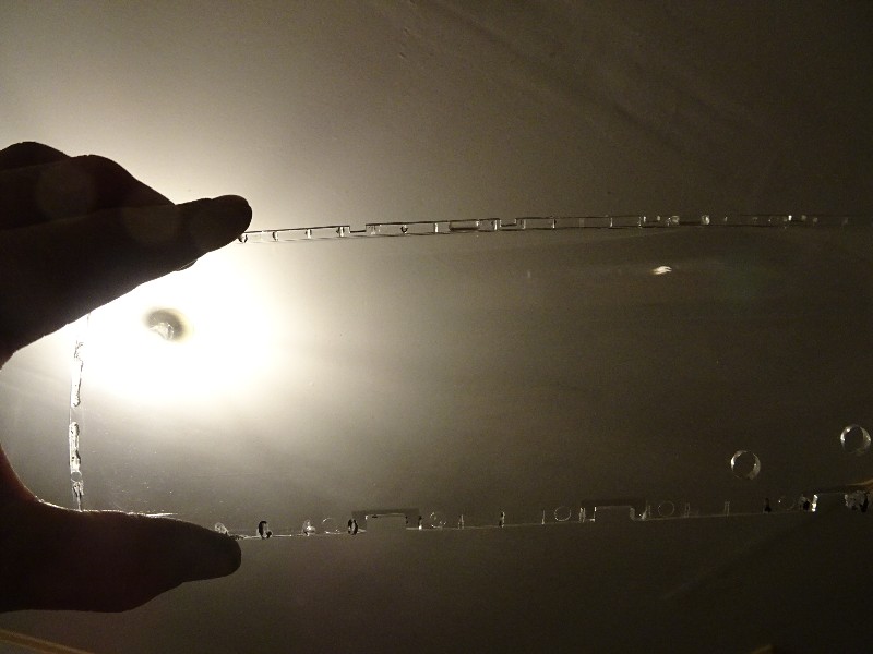

Ayant de belle marque de friction sur le plexiglas comme sur cette photo :
lustrage manuel pendant 40 minutes ,le résultat me plait :cote:
avant:
après :
Il reste des rayures plus profondes mais l'essentiel est parti !

C'est tout a fait un rouleau kilométrique qui date des premières 205 :) (d'ou la date de novembre 83), au lancement, et pendant toute la carrière des 205, en compteur basique, il y a eu des compteurs Veglia et Jeager :)
Messages : 3834
Re: Sntd de 95 alias COP 21 !
dami a écrit :C'est tout a fait un rouleau kilométrique qui date des premières 205 :) (d'ou la date de novembre 83), au lancement, et pendant toute la carrière des 205, en compteur basique, il y a eu des compteurs Veglia et Jeager :)

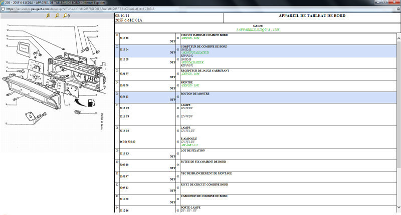

D'accord merci Dami :cote: Donc avec sa réf 6118.68 il est possible de voir (sur service box) sa spécificité :mrgreen:
Messages : 14000
La référence est inconnu sur Service Box...surement une ancienne référence, ou alors...ça m'étonnais déjà de voir que le rouleau était vendu seul (au tout début alors) car chez Peugeot, par la suite (et pour tous les modèles) on ne pouvais qu'avoir le totaliseur kilométrique avec l'aiguille si tu voulais le rouleau.

Mais par contre achtung!
J'ai vu que tu as un compteur Jaeger. Comme moi j'en avais un.
J'ai vu aussi que tu as changé toutes tes ampoules par des neuves Philips eco vision et des vision + (exactement comme moi j'avais fais).
Seulement voilà...
Quand j'ai dégagé le Jaeger pour un Véglia à cause du syndrome de l'aiguille tordue, j'ai voulu récupérer les ampoules que j'avais changée deux-trois mois avant pour les remettre sur le Véglia.
Et la horreur. Les caches oranges avaient tous fondus sur les ampoules. Et impossible de sortir une ampoules sans tout péter. Les caches oranges et le plastiques qui il y avaient autour des ampoules (lorsqu'elles sont emboitées) avait fondu sur les dessus.
Comme si ces ampoules chauffaient plus que les anciennes d'origines. Je m'en fichais car le compteur partait à la poubelle, mais bon, les ampoules étaient perdues.
Donc voilà, comme je vois que tu fais exactement la même manip que j'ai faite apparavant et qu'en plus tu mets les mêmes ampoules, sois prudent. :bien:
Messages : 1565
Oui attention, c'est des 3 watts au niveau des caches oranges (les tiens sont fondus d'ailleurs)
