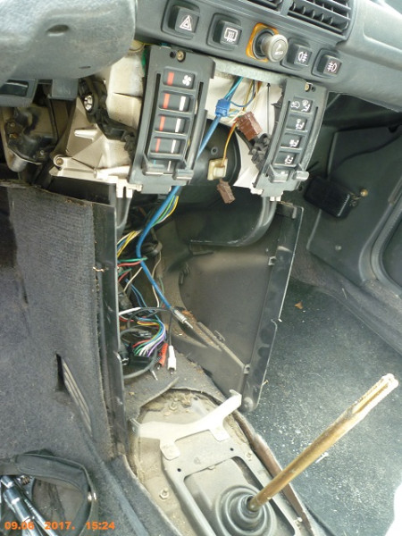

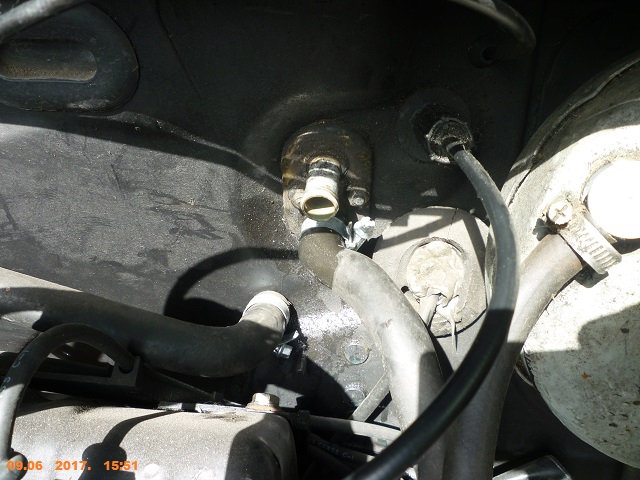

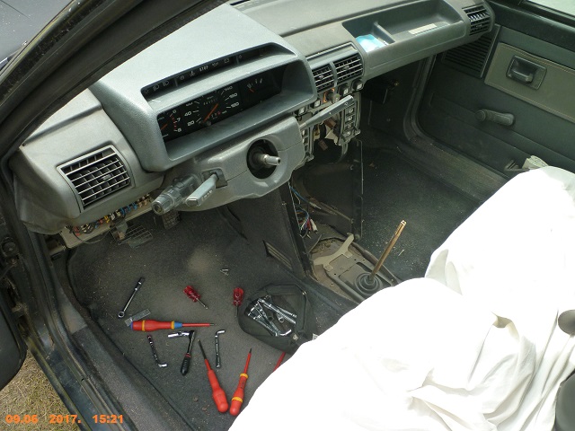

Comme je ne souhaitais pas avoir davantage de LDR ,dans l'habitacle , j'ai donc commencé par vidanger le circuit.

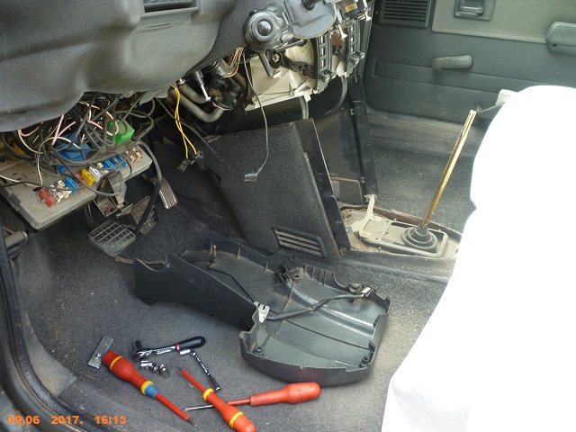

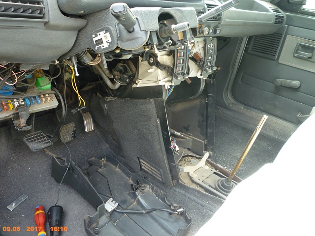

Une fois ladite vidange terminée , j'ai donc commencé le démontage du tableau de bord,console,boîte à gants etc.

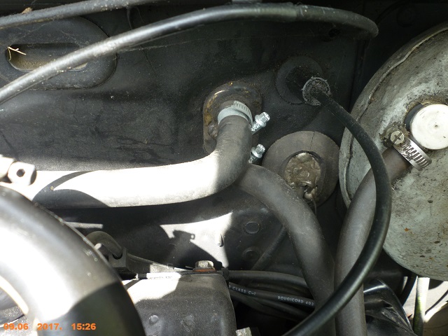

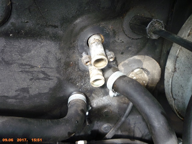

Une fois tout les plastiques démontés on passe au compartiment moteur pour déconnecter les durites d'arrivée et retour de l'aérotherme.
Curieusement il restait encore un peu de LDR dans ces 2 durites. :shock:
Cela voudrait donc dire qu'on ne pas vidanger correctement un moteur X ,d'origine 104 . :grattetete:

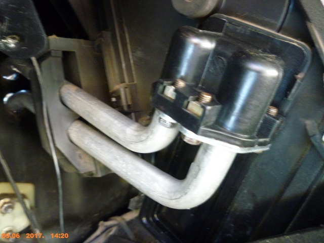

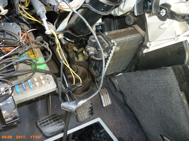

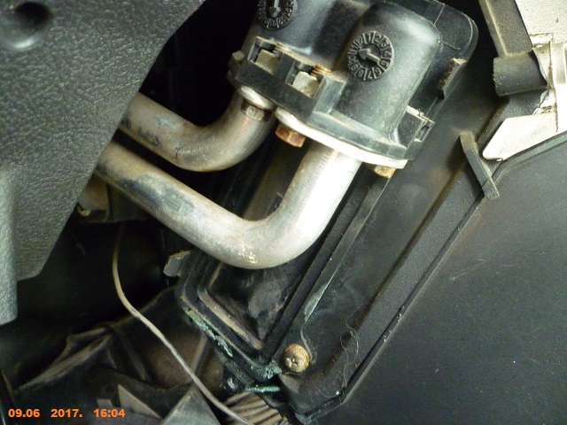

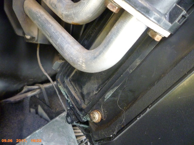

On repasse dans d'habitacle pour la dépose de l'aérotherme :
Trace de LDR visible à la base de l'aérotherme.

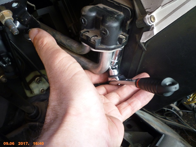

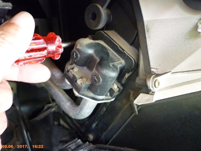

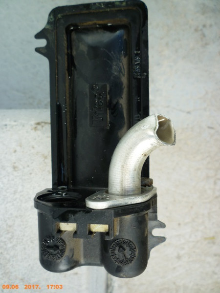

Comme à chaque fois qu'on démonte des vis,des boulons ou bien des écrous ,il y en a a toujours un mal placé ou très récalcitrant. :roll:
Ce fut naturellement le cas aujourd'hui et , ne voulant pas me prendre la tête pour lui , j'ai coupé le tuyau en aluminium avec un coupe branche . :wink:

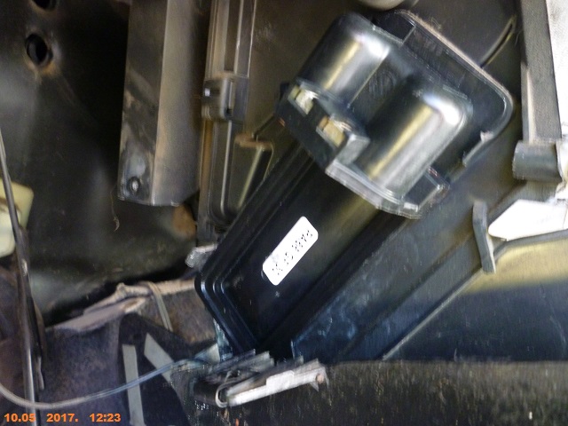

L'aérotherme en train de sortir de son logement :

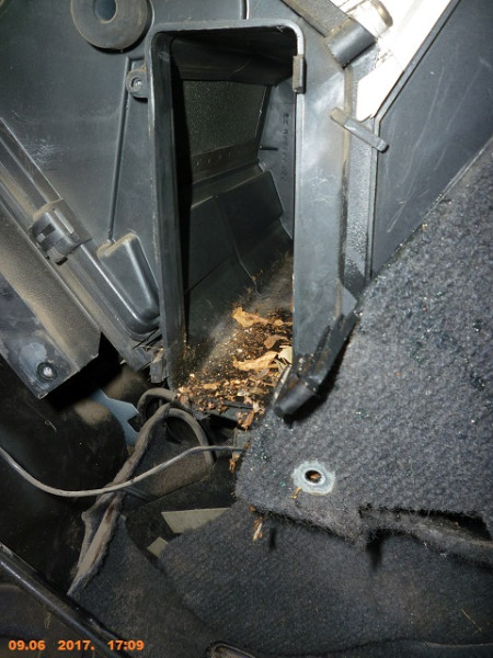

Emplacement de l'aérotherme , un petit d'aspirateur s'impose . :wink:

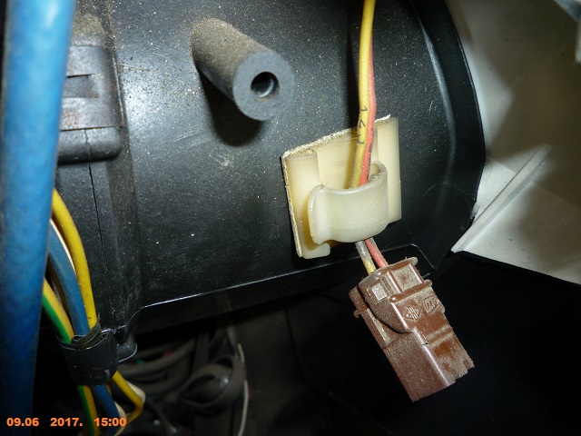

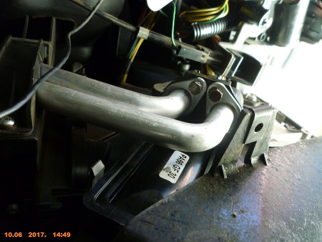

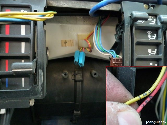

Comme jeangui l'a mentionné en rédigeant sa fiche pratique , on trouve également le même connecteur marron avec des fils jaune et rouge numéroté respectivement 14J et 25 A.
XT de jeangui111.
:voyons: Serait-ce le pré-câblage de l'option climatisation ???
A confirmer donc. :annoce:

J'ai également ces deux mêmes fiches sur ma XS je les ai vues en faisant mon radiateur de chauffage.
Je me demandais à quoi elles servaient :gene:

Merci , c'est un pré-câblage mystérieux. :wink:

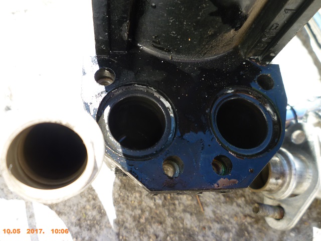

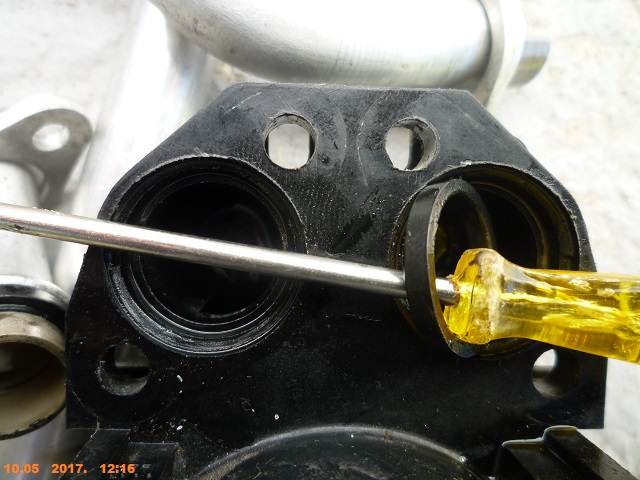

:shock: L'ancien radiateur aurait été monté sans joints , en concession, à moins qu'ils se soient désintégrés et finis leur course dans le circuit de LDR :
Pas de joints apparents sur le radiateur Valeo , en place depuis Novembre 1993.

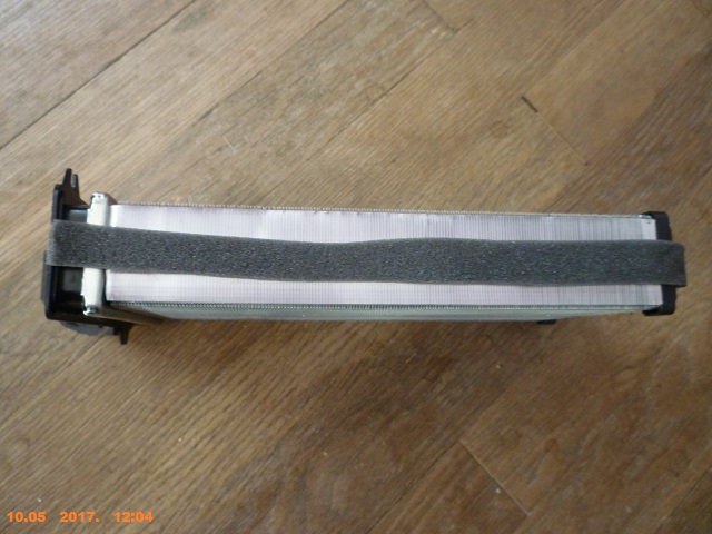

Sur le nouveau griffé NRF, c'est une visserie à empreinte cruciforme et d'aspect quincaille , je vais plutôt réutiliser celle du Valeo, qui semble de meilleure facture.
Au reste , c'est plus facile de démonter des écrous que des vis dans les endroits peu accessibles. :wink:

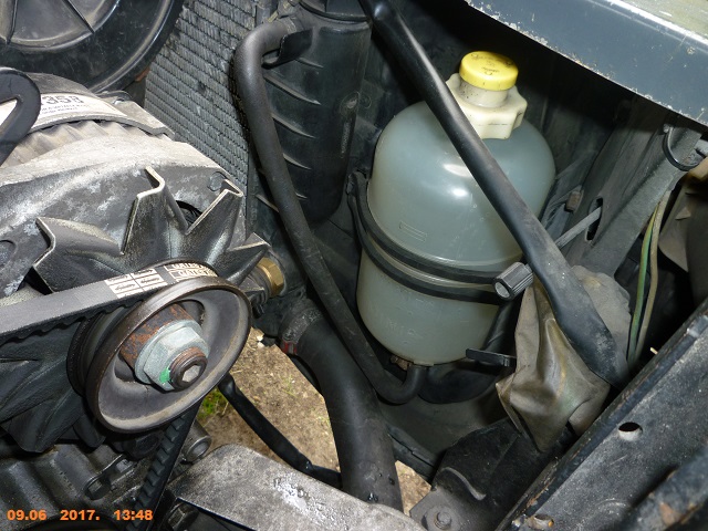

Petite photo du compartiment moteur .

:hello: Cev,
ce ne sont pas des joints que l'ont voit en fond des gorges ?
Ou alors montage à la pate !
24 ans sans joint,ça paraît hallucinant :shock:
Bon courage pour la suite :wink:

Bonjour Faf :hello:
Effectivement ! :bien:
J'avais pas bien vu :gene4:
Méa culpa donc !
Sinon, j'ai remis la bande de mousse , comme sur le Valeo , je be vois pas trop à quoi ça sert , car il en restait plus tellement lorsque je l'ai sortie de son logement.
En position dans son logement tout propre. :wink:

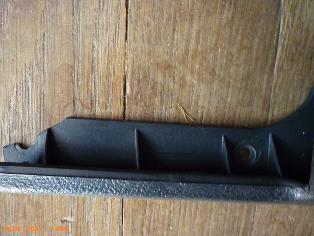

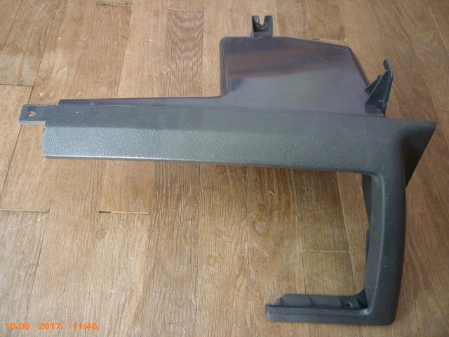

Le démontage des plastiques intérieur ,réserve souvent des mauvaises surprises :roll: :
Bac de rangement sous la platine à fusibles.
:voyons: Comme je l'avais jamais démonté auparavant ,il aura été cassé lors d'une intervention en garage ( pose de l'antidémarrage) ?
C'est pourquoi , je tenais à faire cette invention moi-même. :wink:

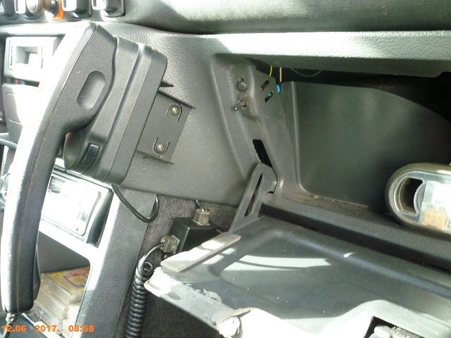

Autre surprises , les fixations hautes de la boîte à gants :
Provisoirement , j'ai mis les agrafes de fixation de jupe .
:voyons: Ce serait donc l'origine des coucous qu'on entendait parfois en roulant.

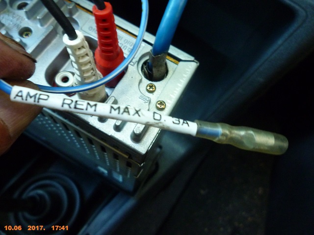

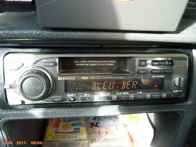

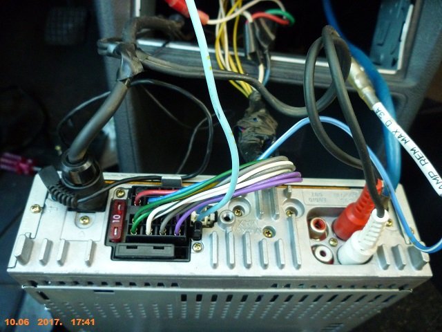

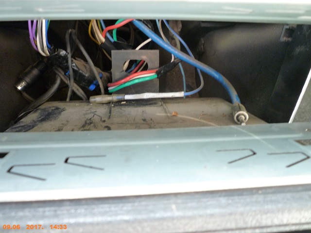

Au reste, j'ai rebranché correctement l'autoradio ,et je me retrouve avec un fil sans rien au bout : :suspect:
En rebranchant la batterie , en vue d'effectuer la purge cet après midi , il n'y a pas de radio . :roll:
:voyons: cela correspondrait donc à un + après contact.
Bizarre car hier ,je n'ai vu aucun fil libre pouvant s'y connecter . :suspect:

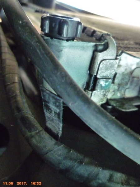

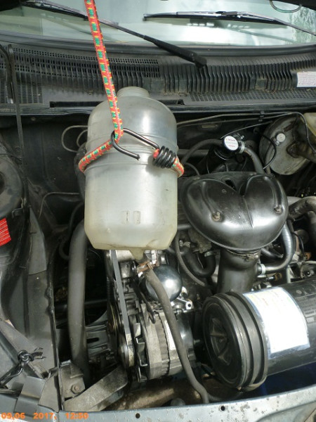

Le plein du circuit de LDR , la purge et le déclenchement du ventilateur se sont correctement passés. :bien:
Le nouveau radiateur chauffe bien également.
Durant la phase de dégazage.

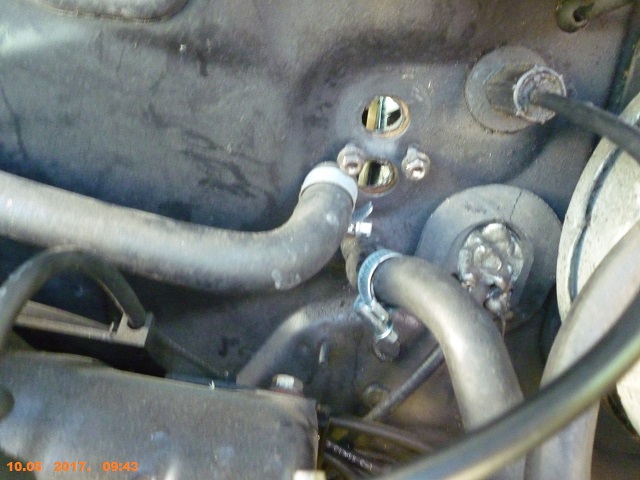

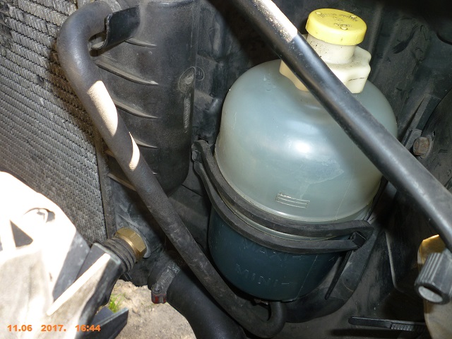

Pas de fuite sur la vis de purge du radiateur et la durite la reliant à la pompe à eau.

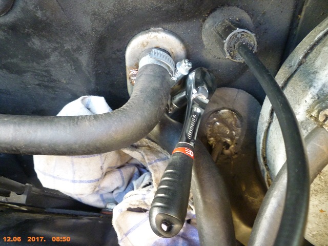

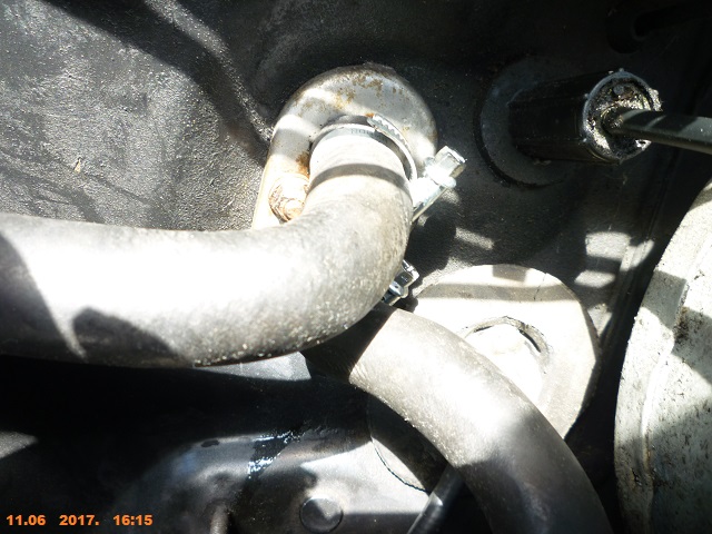

Juste une petite sur celle d'arrivée a l'aérotherme. :roll:
Je rajusterai donc le collier une fois le moteur froid. :wink:
Niveau correct également dans le vase d'expansion.

Finalement tout est réglé. :bien:
Concernant la petite fuite de LDR , un petit re-serrage des colliers ayant suffit :
Quant à la panne de l'autoradio , cela provenait du grand connecteur noir ,tout simplement mal engagé dans son logement : :oops:
Enfin , le fil bleu repéré AMP REM MAX 0.3 A , non connecté devrait plutôt correspondre à l'ajout des HP arrière.
Comme il n'y en a pas sur ma GT, c'est donc normal qu'il ne le soit pas . :wink:

bonsoir CEV le fil inutilisé c'est le Amplificator remote (littéralement commende ampli) il sert a allumer l'ampli quand tu allume le poste
donc inutile dans ton cas bonne soirée
donc inutile dans ton cas bonne soirée[/quote]
Bonsoir à toi :hello:
Merci pour l'explication ,concernant ce fameux fil bleu . :bien:
:voyons: Remonte ,je connais pourtant ce vocable anglais ,pour l'avoir utilisé bien des fois quand j'étais en activité.
J'ai pas cherché du tout en fait , et puis mon anglais s'estompe peu à peu , faute de pratique. :wink:
