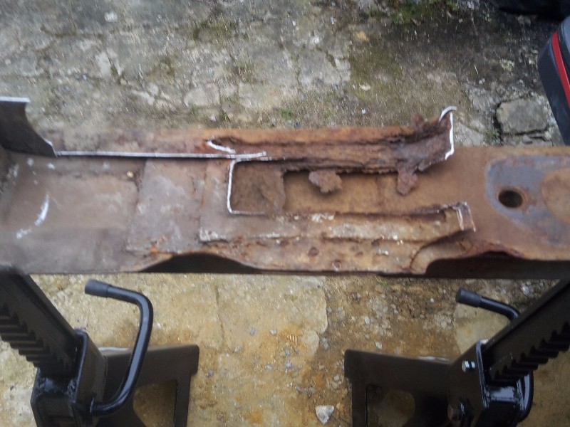

Un petit peu de sablage aujourd'hui:

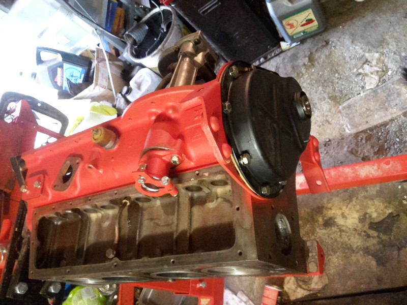

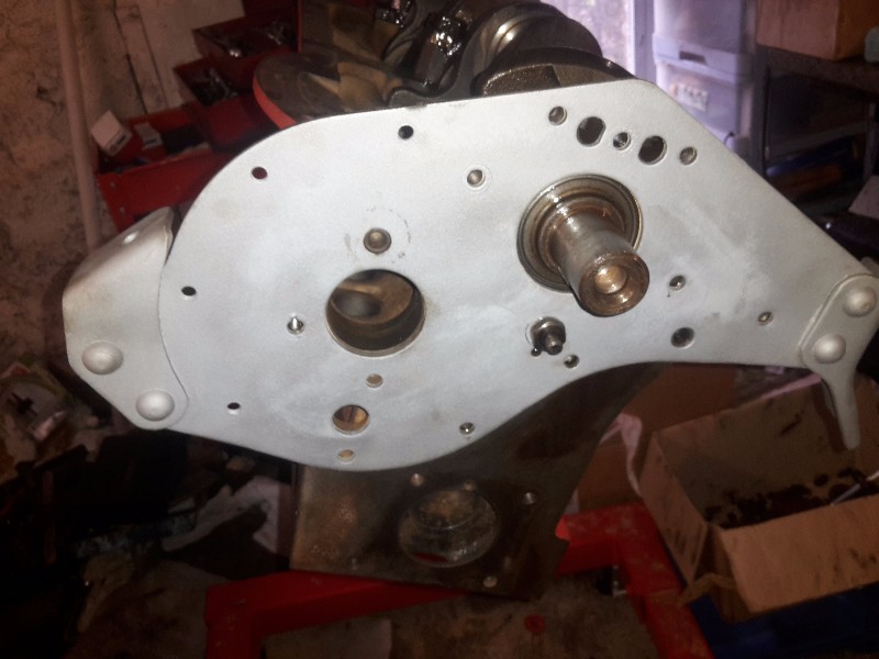

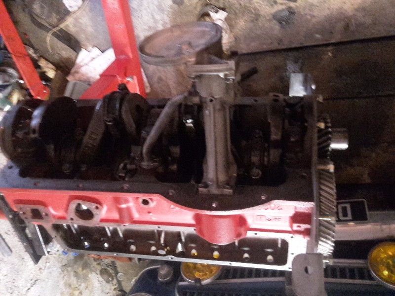

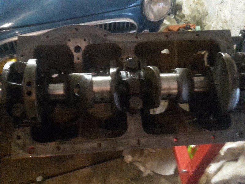

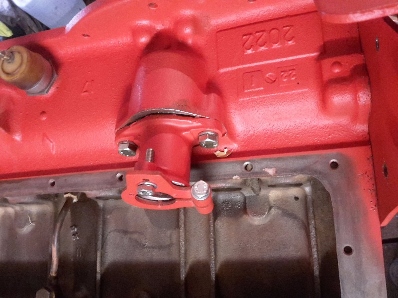

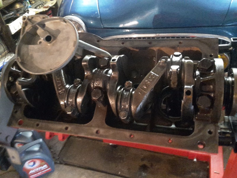

On continue tranquillou sur le 668 ::d !

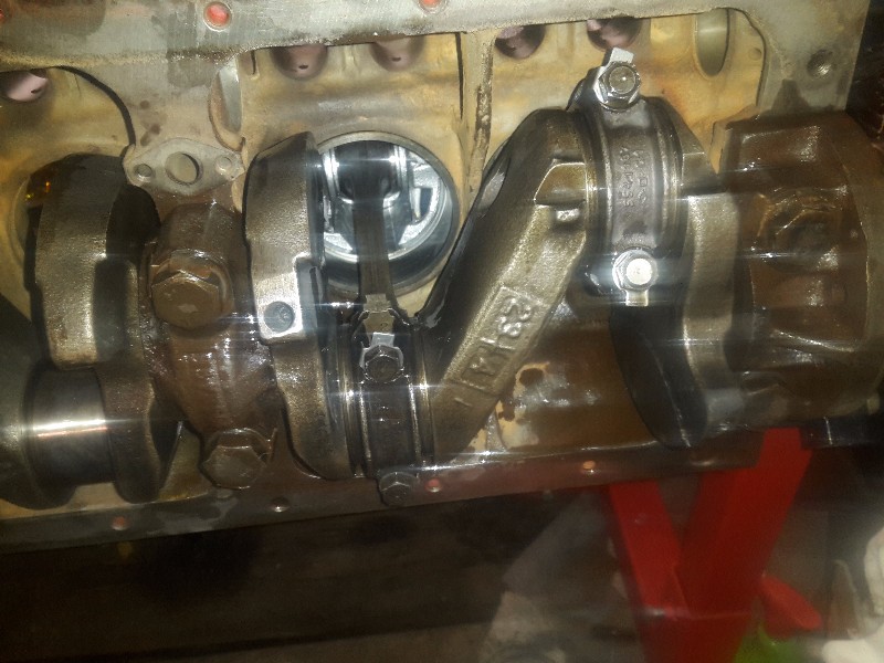

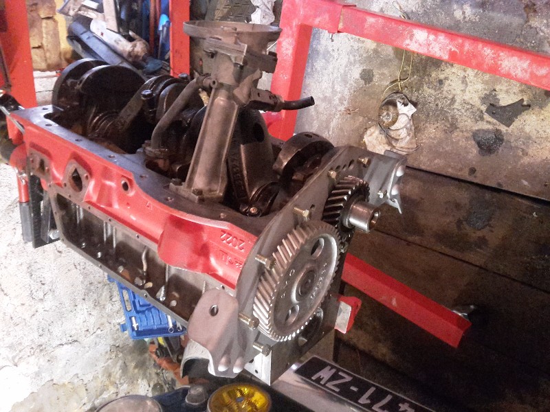

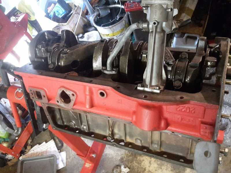

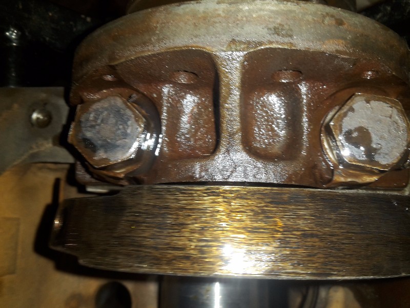

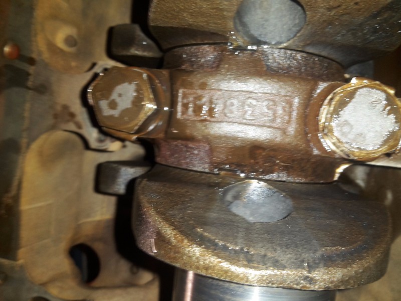

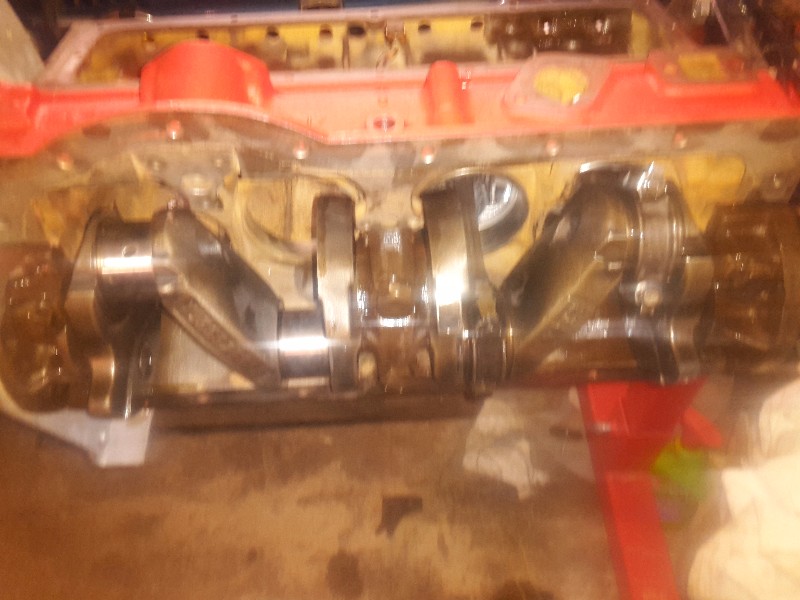

Serrage du vilebrequin sur le bloc à 11m.kg :) :

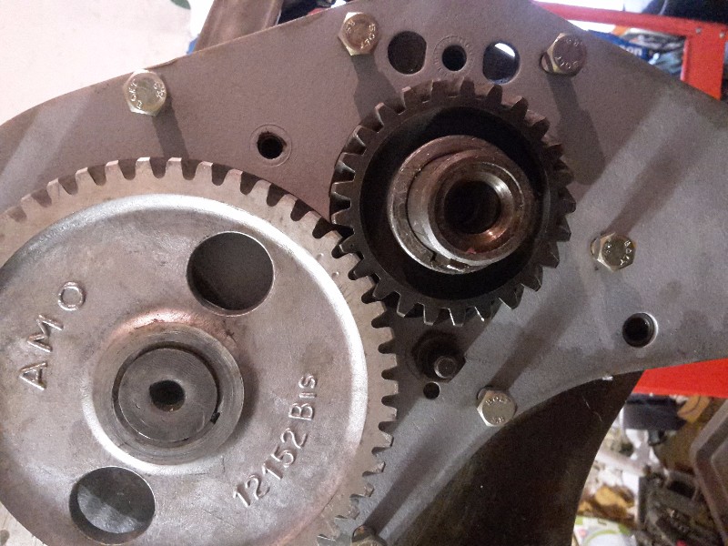

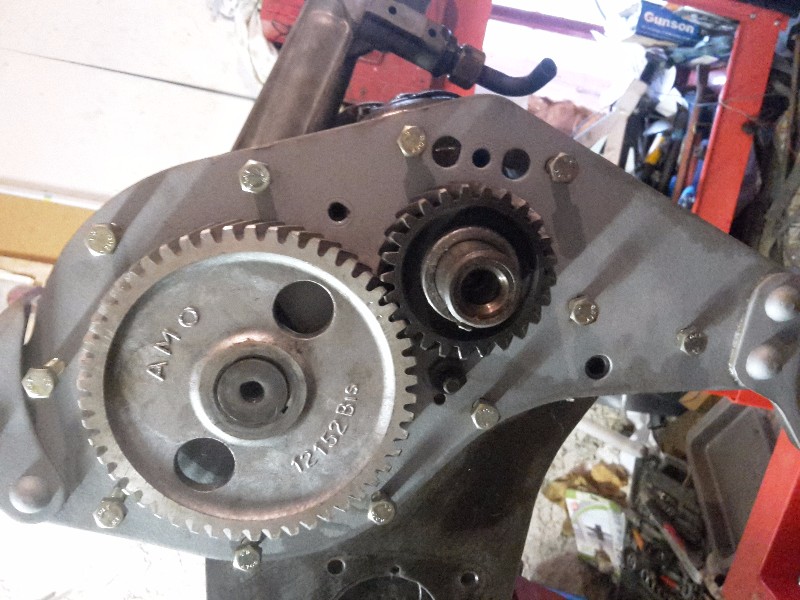

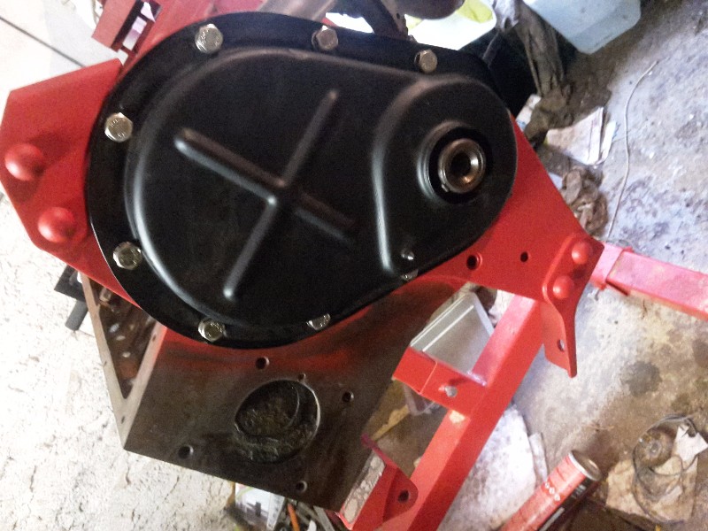

Mise en place de la tole avant qui sert aussi de support moteur et mise en place de la vis de lubrification de la distribution:

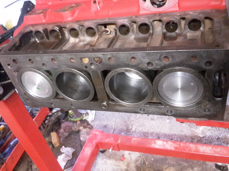

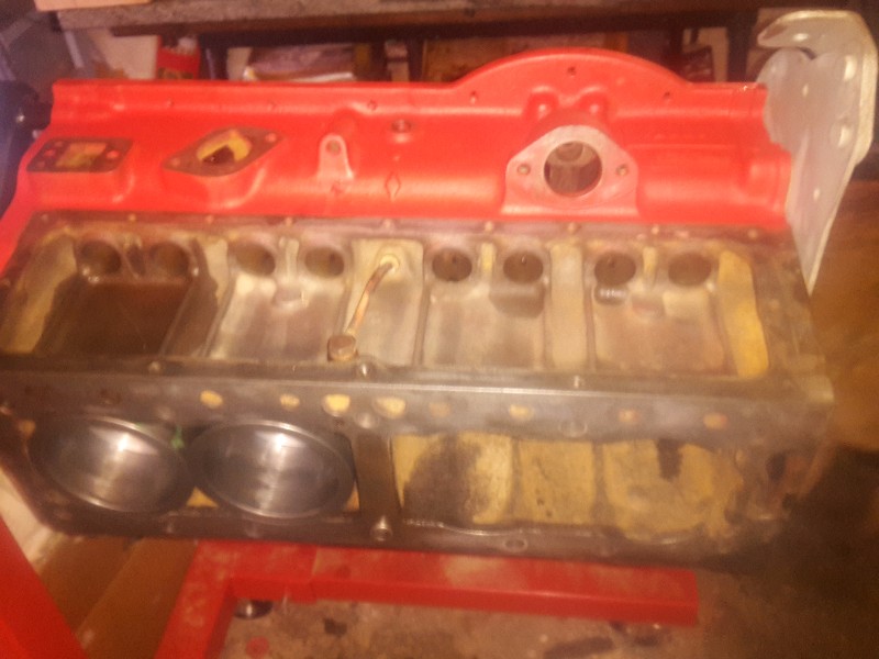

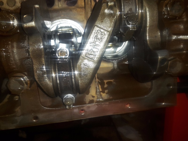

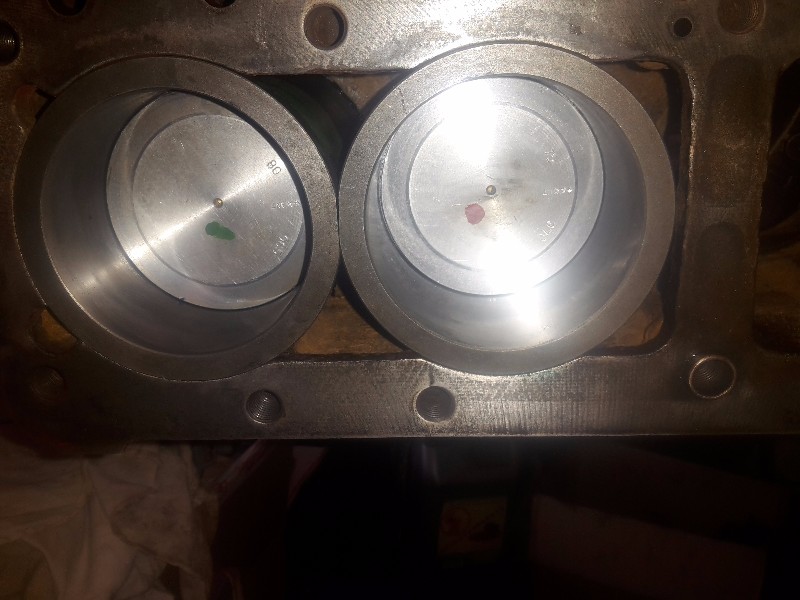

Et on monte 2 cylindres ::d :
Les bielles ne sont pas encore serrées au couple sur le vilo.
J'ai aussi commencé à remonter la pompe à huile, aprés une réctification maison du plan de crépine (face en appui sur les engrenages) sur un rodoir :) .

Pour ton vilebrequin, tu as bien huilé au remontage entre les coussinets et le vilbro' hein ? Sinon les premiers tours vont faire mal. :oops:

Pour le vilebrequin, t'en fais pas, c'est pas le premier moteur que je refais ::d !!! Il est huilé à souhait :lol: !

Sinon, le moteur avance tranquillement, avec la distribution qui est faite. Au point où j'en suis, il reste du sablage pour quelques pièces, et la culasse à finir pour la poser ::d

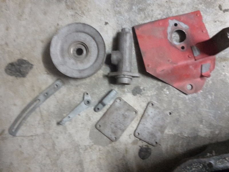

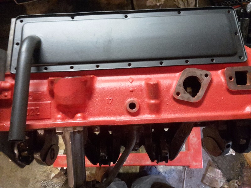

Non non ::d , je n'abandonne pas saphir :bleble: !!!
La preuve en photo:

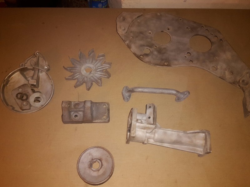

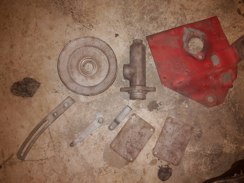

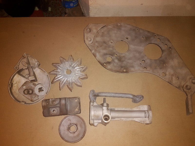

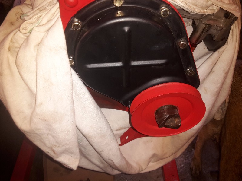

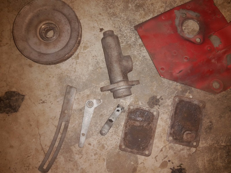

Le maitre cylindre, la poulie de vilo, des renvois d'angles pour le carbu, la "banane" pour le réglage de la tension de courroie d'alternateur et les 2 caches de boites à eau de la culasse passé au sablage. Ils sont entrain de sécher, je viens de leurs mettres une couche de galva à froid. Demain, c'est mise en peinture.
La plaque rouge c'est la plaque de carbu. Celle ci, impossible de l'avoir en sablant :x !!!
Elle passera donc à la brosse metallique et à la cale à poncer ::d !

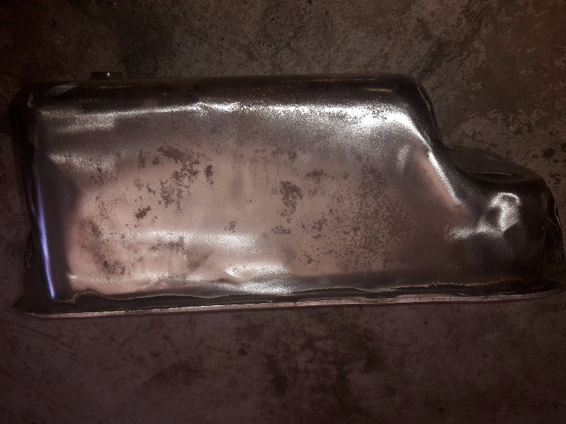

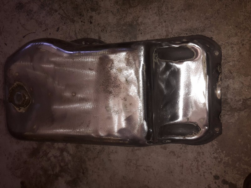

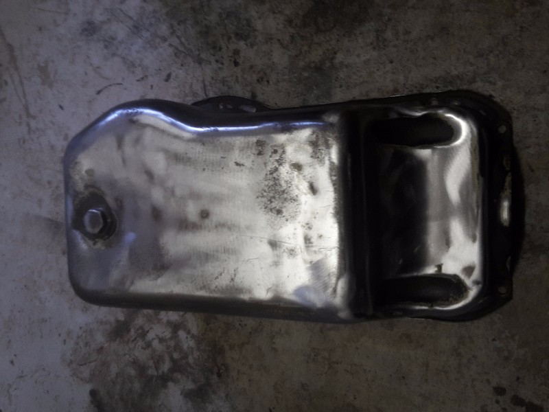

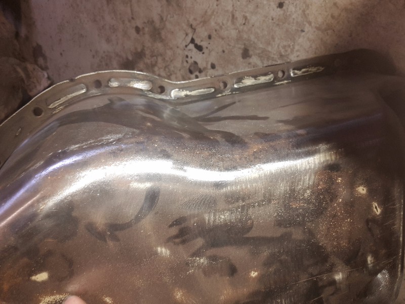

Demain, comme j'ai pas le droit de faire du bruit, je ferais le carter d'huile dans le garage à la brosse metallique. Il subira le même sort.
Mais j'hésite entre noir mat ou rouge pour sa couleur :? ... Le problème du mat, dés que de l'huile sera dessus pour la vidange, bah il ne sera plus mat :( !
Et je pense m'occuper de la culasse dans les jours à venir. Histoire de pouvoir le mettre sur son support de rodage et mettre le moteur de ma Gégé sur le support moteur.

Il n'y aurait pas un revêtement bitumeux sur la plaque qui ne veut pas se laisser sabler ?
Parce que ça marche vraiment pas bien dès que le support est trop souple. :lol:
De ce que j'en vois en photo, toutes les tôleries du bloc moteur semblent de couleur unie.
Je dirais donc, carter d'huile rouge !
Description: HS
205 GR de 1992 - 115000kms

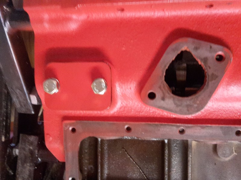

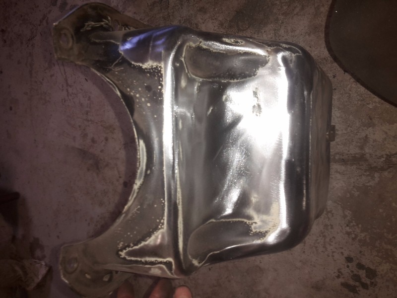

Re: [romain5708] Saphir - Frégate de 1955

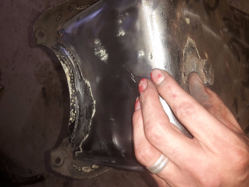

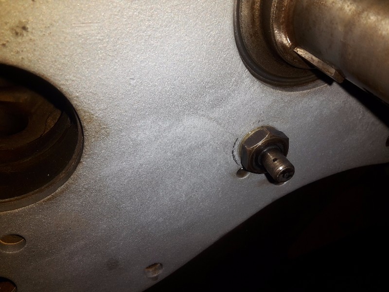

Non pas de revêtement bitumeux. Bah le cache tige de culbu, le cache culbu et le cache distri sont en noir mat :gene: .

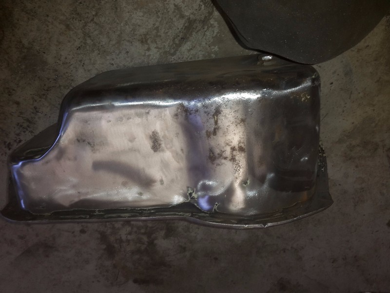

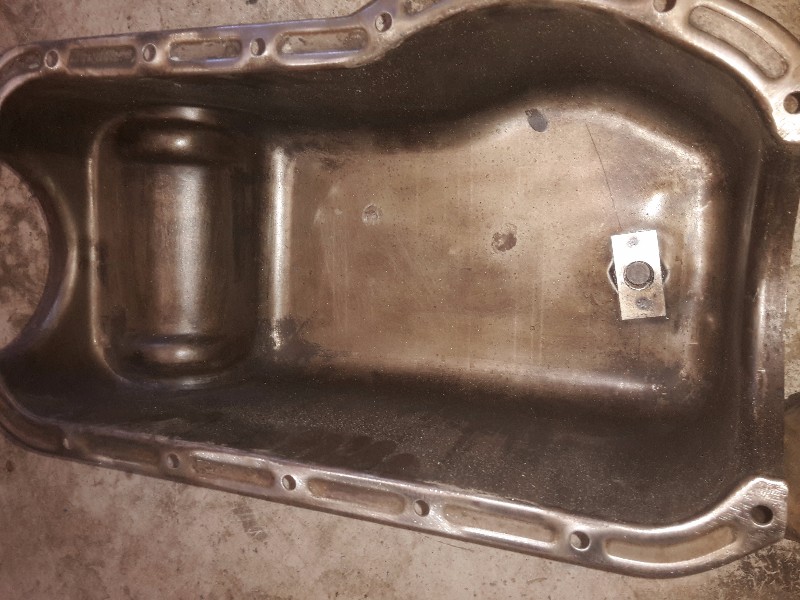

Sinon, ce matin j'ai dégraisser le carter d'huile. Et c'était pas du luxe :lol: . Dans l'aprém je vais essayer de le décaper et le traiter à l'antirouille.
La "platine" du carbu trempe dans l'essence. En espérant que ça facile le décapage.
Et avec l'accident de la GTI, je vais récupérer une partie de l'échappement pour me faire une ligne ::d !
Je mettrais les photos dans la soirée :)

Le disque utilisé pour le décapage:
Premier essai avec, et je ne suis pas déçu :) . Il ne raye pas le métal. Du coups, le décapage de la caisse se fera avec ça et sablage pour les zones inaccessibles.

Bah la solution est simple non ?
Tu redémontes et tu repeints ça "comme il faut". :rirejaune:
