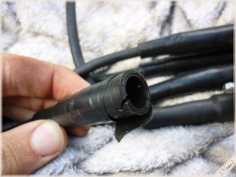

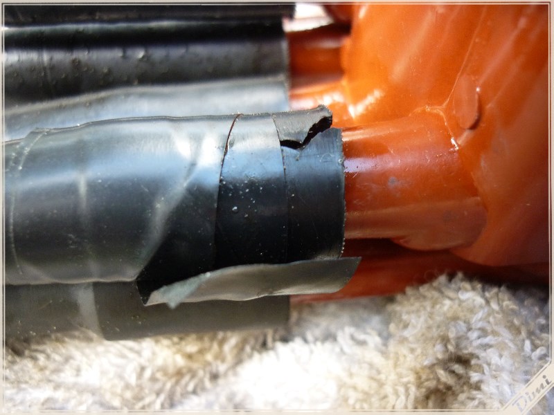

Petit entretiens facile à réaliser, de plus la titine tourne sur trois cylindres au démarage par temps humide :0
J'ai donc nettoyé puis protégé de l'humidité la tête de delco ainsi que les fils de bougies.
Je ferai surement une réfection de l'allumeur un de ces quatre, il me semble que la capsule est HS :langue3:
L'allumeur est un peu sale, rien de méchant :bien:
Il y a des fiches débranchées, d'après ce que j'ai compris sur les 205, faut pas chercher pourquoi :mrgreen:
Petit nettoyage extérieur, puis démontage de la tête de delco.
Et lors du nettoyage, je démasque rapidement la cause de mes soucis de démarage :gene:
J'y ai pulverisé un peu d'eau, et effet des petites goutelettes d'eau s'engoufrent au niveau des contacts :langue:
Remontage tel-quel, le temps de récupérer des fils de bougies et éventuellement un nouvel allumeur :bien:
Je metterai par la suite la house d'allumeur :wink:
Du coup est-ce que je peut acheter un allumeur DUCELIER, pour remplacer l'ancien, je ne trouve pas de BOSCH :roll:
