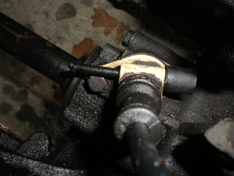

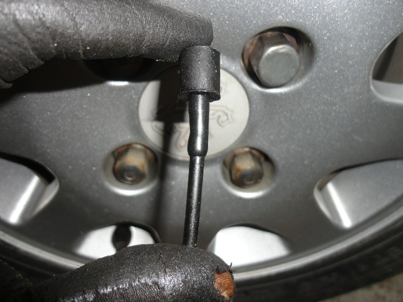

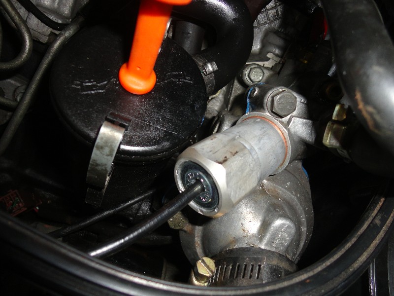

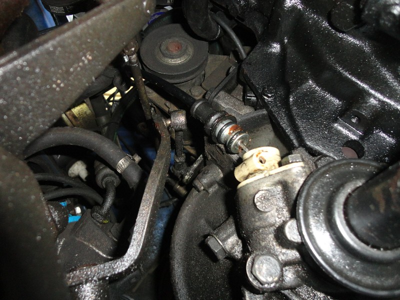

remise en place du câble moins complexe que je pensait ! Un aperçu de la connexion côté boite de vitesse :
la "goupille" en caoutchouc qui verrouille la gaine :
Une fois en place :
vue de dessus :

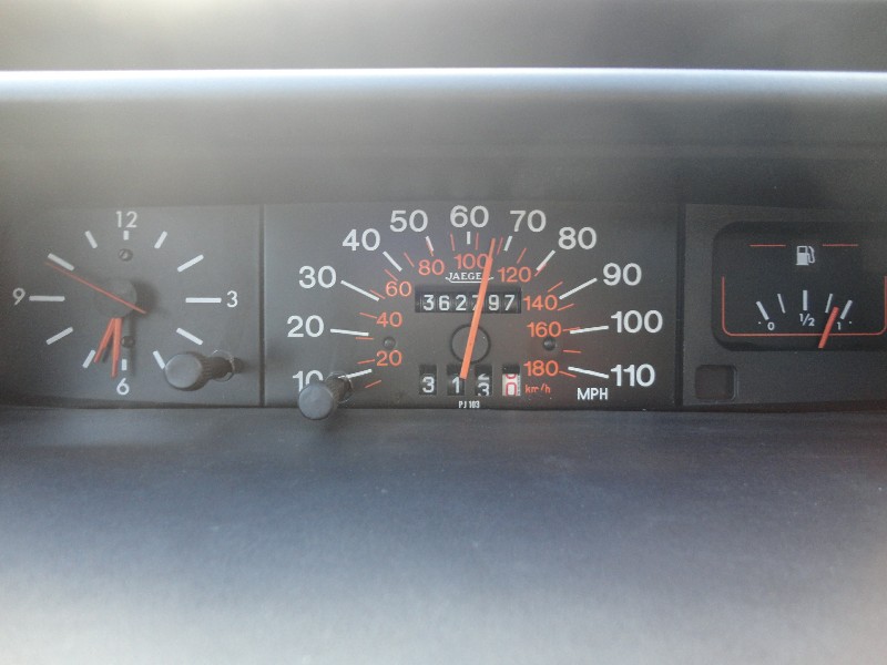

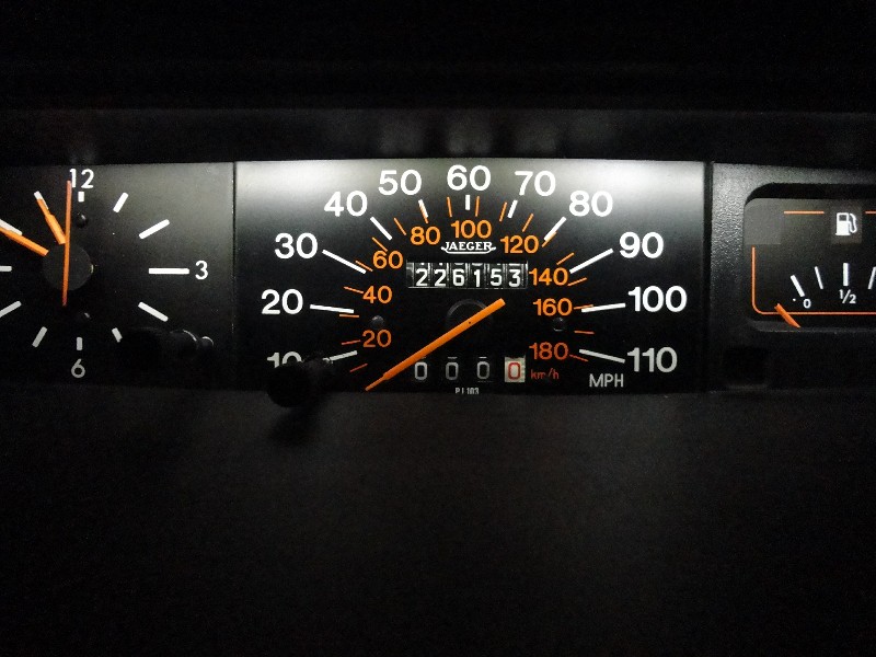

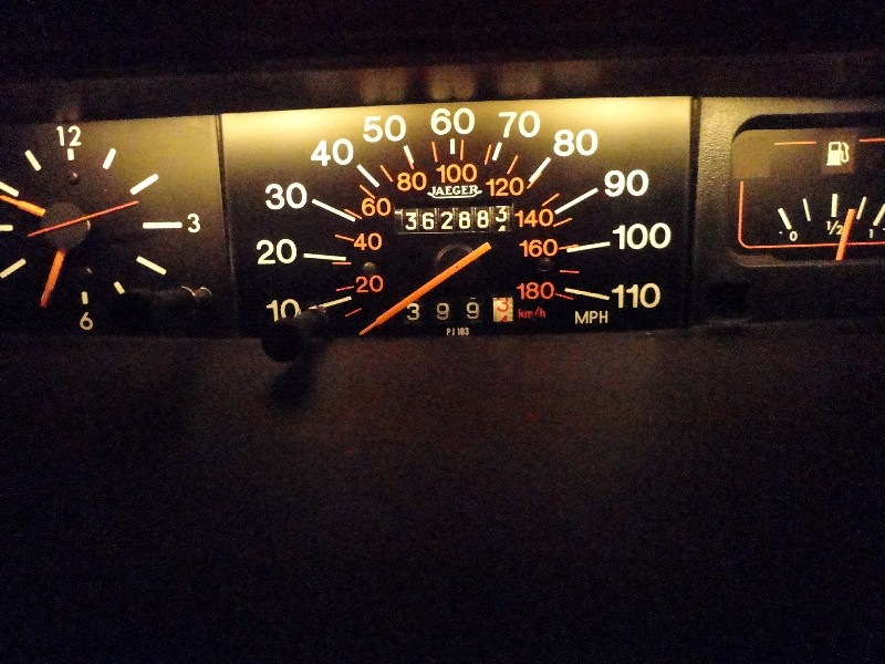

Le bloc compteur en place et en fonction :

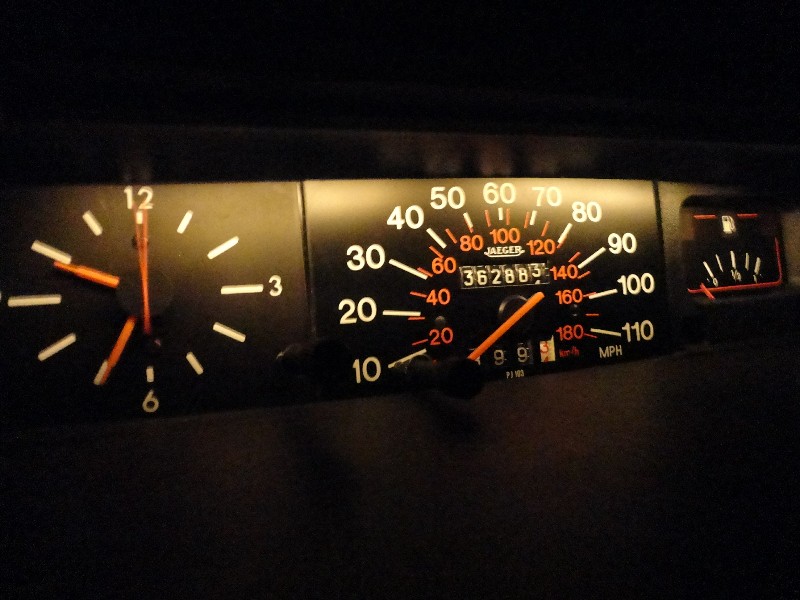

La "spécificité" du cadran ! Ce qui m'a surpris pour l'année de fabriquation de ce Jaeger ,est que l'exportation fut
pensée dès le démarrage de l'aventure 205 :0
Ben quoi ? Pas si loin que ça l'Angleterre :lol:
Note pour moi même : méfiance avec le compteur journalier (mi ou km)!!

faf 29 a écrit : Note pour moi même : méfiance avec le compteur journalier (mi ou km)!!
oui effectivement c'est trompeur :lol: tu t'habituera rapidement :wink:

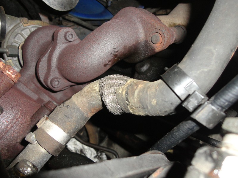

Pour conclure avec le bloc compteur de vitesse,c'est le mécanisme qui était fautif !
Le câble d'origine n'était pas en cause donc je le conserve :)

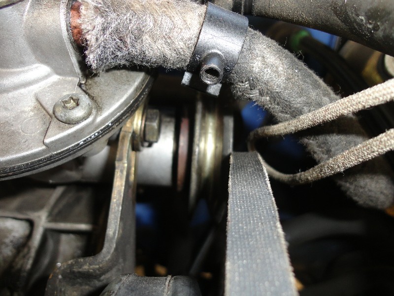

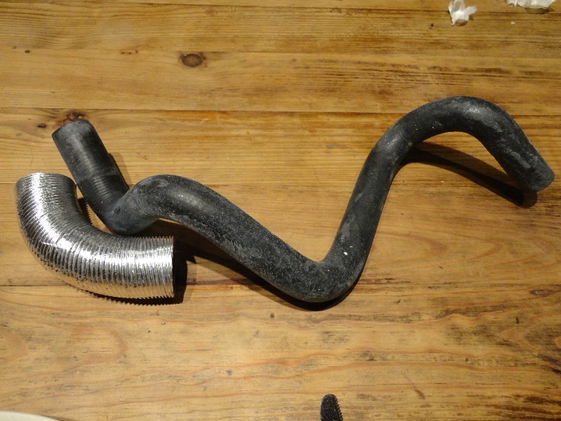

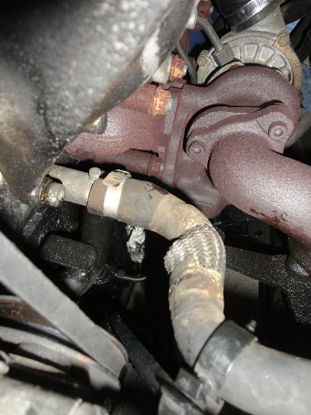

En prenant des photos au jugé de mon moulin ,une photo un peu flou attire mon attention !
voici la vilaine :
En moins floue mais tout aussi moche ::d
Il s'agit de la durite inférieur du radiateur habitacle :shock: Une chance sur deux qu'elle soit d'origine !
Sûrement dû à la proximité du turbo !
Heureusement c''est toujours dispo chez Mr Peugeot ,réception ce jour de ma commande :)
la référence :
Je pense spécifique avec sa protection thermique ! Je conseille aux possesseur de TD ou Dturbo de vérifier cette durite
Pas de sortie pour Cop21 sans cette durite, trop" chaud patate" ::d

Messages : 14003
Re: Sntd de 95 alias COP 21 !
C'est vrai qu'on peu dire que la pauvre durite "a eu chaud" vu sa proximité avec le turbo :gene:

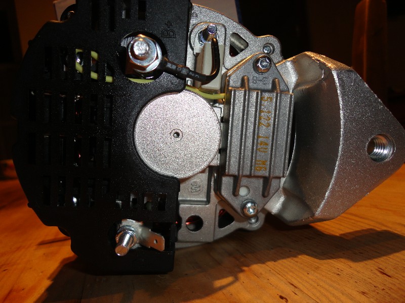

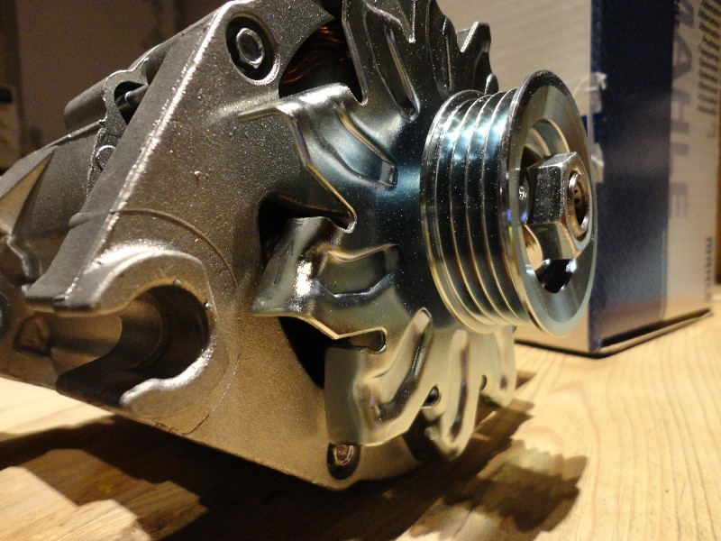

reception de mon alternateur 70 A :rirejaune:
Pour la petite histoire,je commande un Iskra et je reçoit un alternateur Mahle :shock:
Renseignements pris,Iskra Letrika a était racheter par Mahle et donc devenu maintenant Mahle letrika :0
D'ailleurs le siège(pour la France) se situe dans le 56 Vanne exactement !
L'essentiel est que mon produit soit conforme à ma commande :cote:

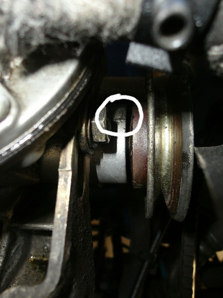

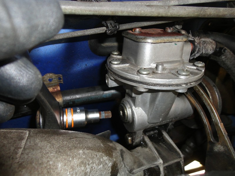

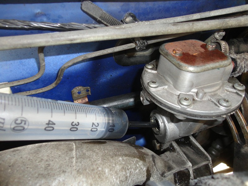

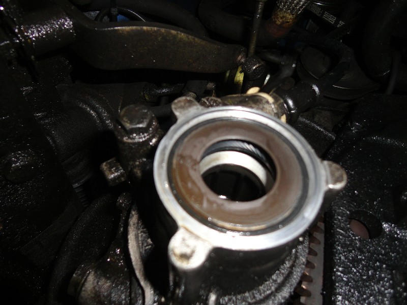

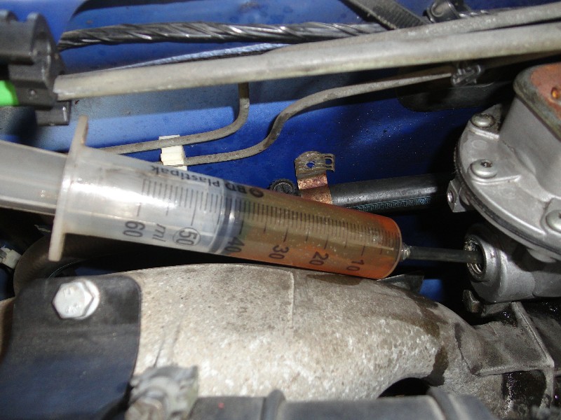

Ma pompe à vide a eu droit a ça vidange :
démontage de la courroie
alignement des repères poulie/bloc pompe
ouverture du bouchon de vidange/niveau

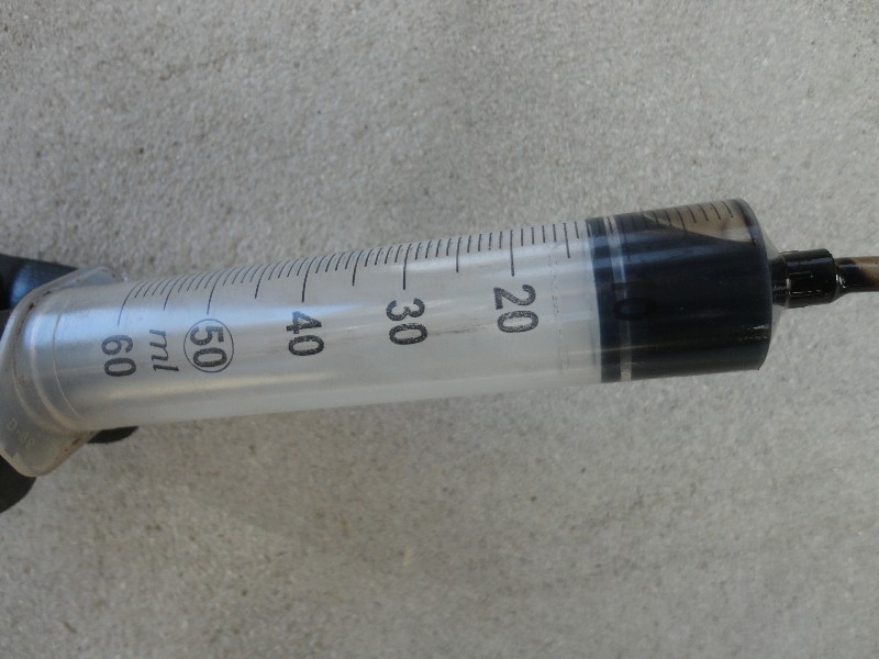

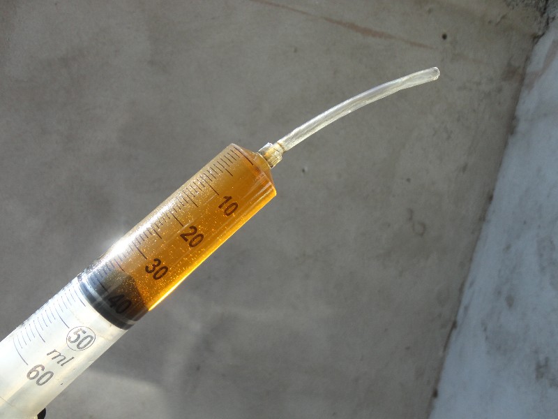

extraction de la vielle huile
vieille et en quantité insuffisante !!
et de la 15W40 pour refaire le niveau
La seringue 60ml se trouve en pharmacie pour moins d'un euro :wink:
La membrane de pompe à vide sera a remplacé prochainement ::d

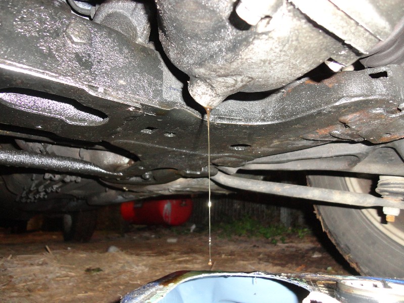

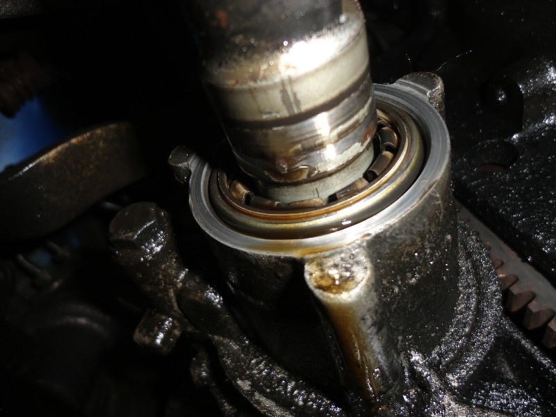

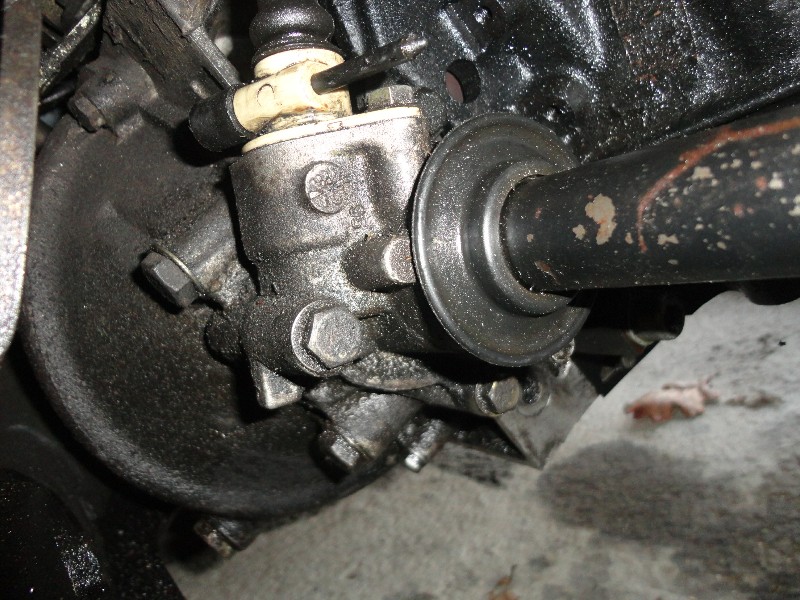

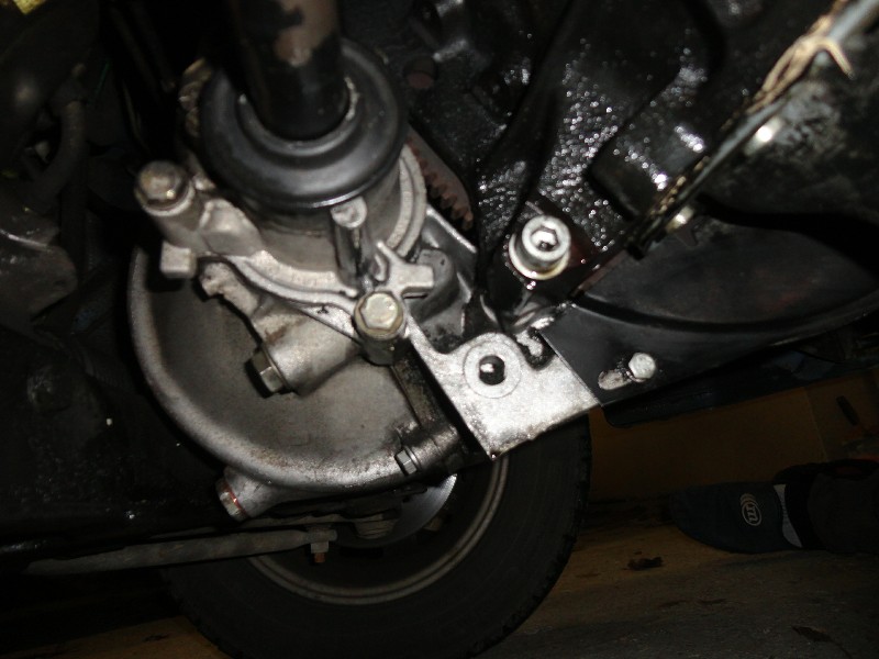

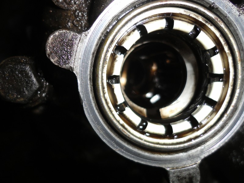

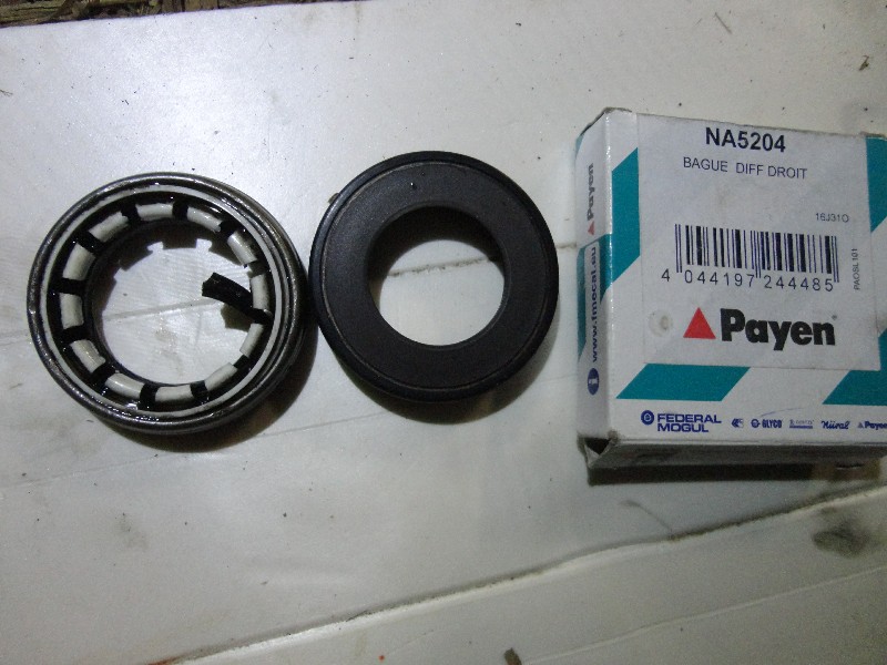

Autre bricole,le joint spi de cardan côté distribution ! Fuite signaler lors de son dernier CT mais que j'ai
refusé de croire :0 La raison,cardan et son joint neuf :suspect:
Au final le contrôleur avait belle et bien raison :gene:
vidange de la boite:
retrait du cardan:
vieux joint en place :
son remplacent :
Vérification de l'étanchéité après + de 100kms :
Ouf,c'est bon :pompom:

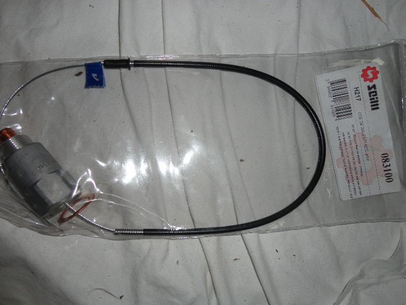

je vient de remplacer ma sonde de départ a froid et le gain et flagrant :D La vielle sonde n'avait plus aucune action sur le câble !
Les "claquements" ont fortement diminuer et les émissions de fumée au démarrage supprimé :cote: Bref ça démarre mieux que
jamais !
l'ancien :
le nouveau, 15€ fdp inclus :

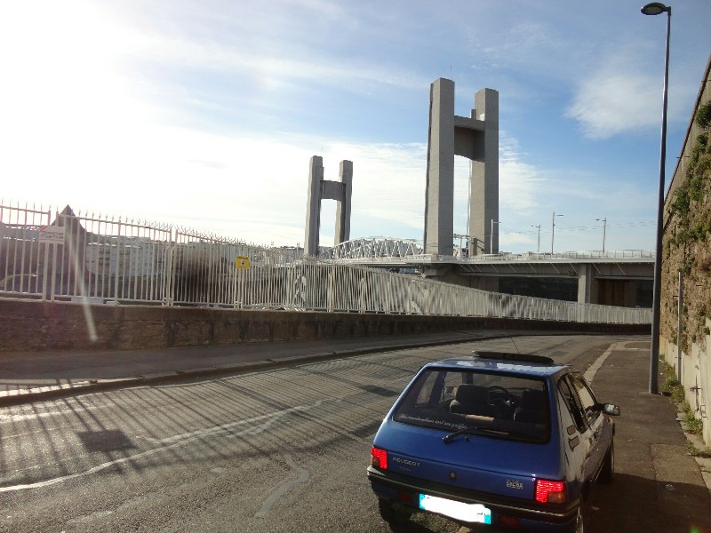

Photos de Brest maintenant :
Le navire école la Belle Poule
Le remorqueur Abeille Bourbon
Le quai Commandant Malbert
Le pont mobile de recouvrance :
