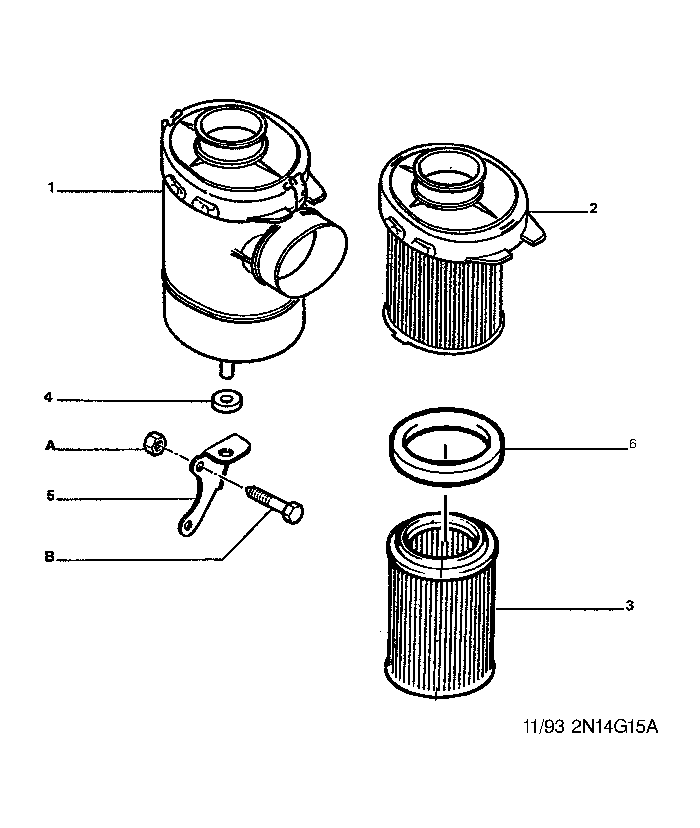

En lisant le topic de "Tintin Wall-E", je suis pris d'un doute.
http://www.planete-205.com/forum/viewpo ... ml#p637172
Ca se monte ça sur la 205 de mon neveu ?
- donpipo
- Messages : 4197
- Localisation : Paris
Re: Mikael 205 SR cadeau Mlo :)
Il a tout l'air d'être le même, donc le bon!
Ceci dit, il existe deux références chez Peugeot: 1420.E5 pour TU3 et 1420.E6 pour TU1/TU9. Et c'est idem sur 309 TU.
De là à te dire ce qui les différencie, je ne sais pas, car ils reçoivent le même filtre à air.
Je crois qu'il y en a un qui reçoit le filtre avec couvercle intégré (montage habituel sur TU3) et l'autre avec le couvercle indépendant du filtre. C'est ce schéma qui me fait dire ça.
Quelqu'un peut confirmer?
Au final, si c'est qu'une histoire de couvercle, il ira forcément
