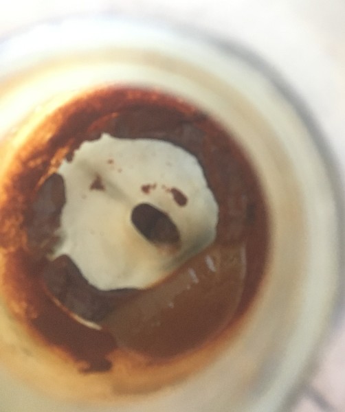

Ben fallait pas chercher bien loin ... vase d'expansion bouché! Vu l'état ça n’a pas du être fait depuis un eternam!

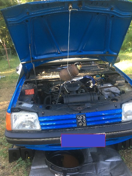

Mon erreur a été aussi (en plus du défaut d'etancheïté de la grosse durite) ne pas avoir suspendu le vase d'expansion. Je vais revoir tout cela ce week-end
