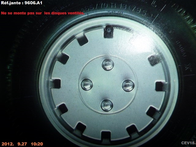

On peut les monter sur la D turbo des millésimes 91 et 92 , car elles n'ont pas de disques ventilés. :wink:
D'origine elle a reçue la jante sport en tôle :
Jante sport 13 pouces en tôle.

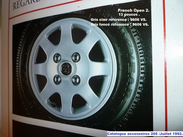

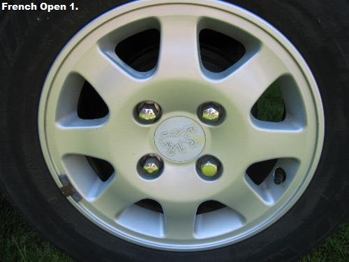

En jante alliage 13 pouces compatibles avec les disques ventilés , il y a celles-ci :
Jante alliage 13 pouces 106 Roland Garros et Cabriolet 205 Roland Garros du millésime 93.
Jante alliage 13 pouces du catalogue accessoires 205.

Les jantes en tole sport (type SR GT XS) sont elles compatibles avec les disques ventilés??
Qui veut des jantes alu RG??
205 Automatic de 1992 - 115000kms
205 Gentry de 1993 - 382000kms
Messages : 13986
Re: Et une Automatic !
205gentry a écrit :Les jantes en tole sport (type SR GT XS) sont elles compatibles avec les disques ventilés??
Oui bien sûr, les jantes tôles sport sont compatibles avec les disques ventilés.

Je retire ce que j'ai dit, les jantes tôles "sport" ne sont pas compatibles avec les disques ventilés, pour preuve, les Dturbo avec disques ventilés n'ont pas eu ces jantes, mais les jantes tôles noires plus larges... :cote:
