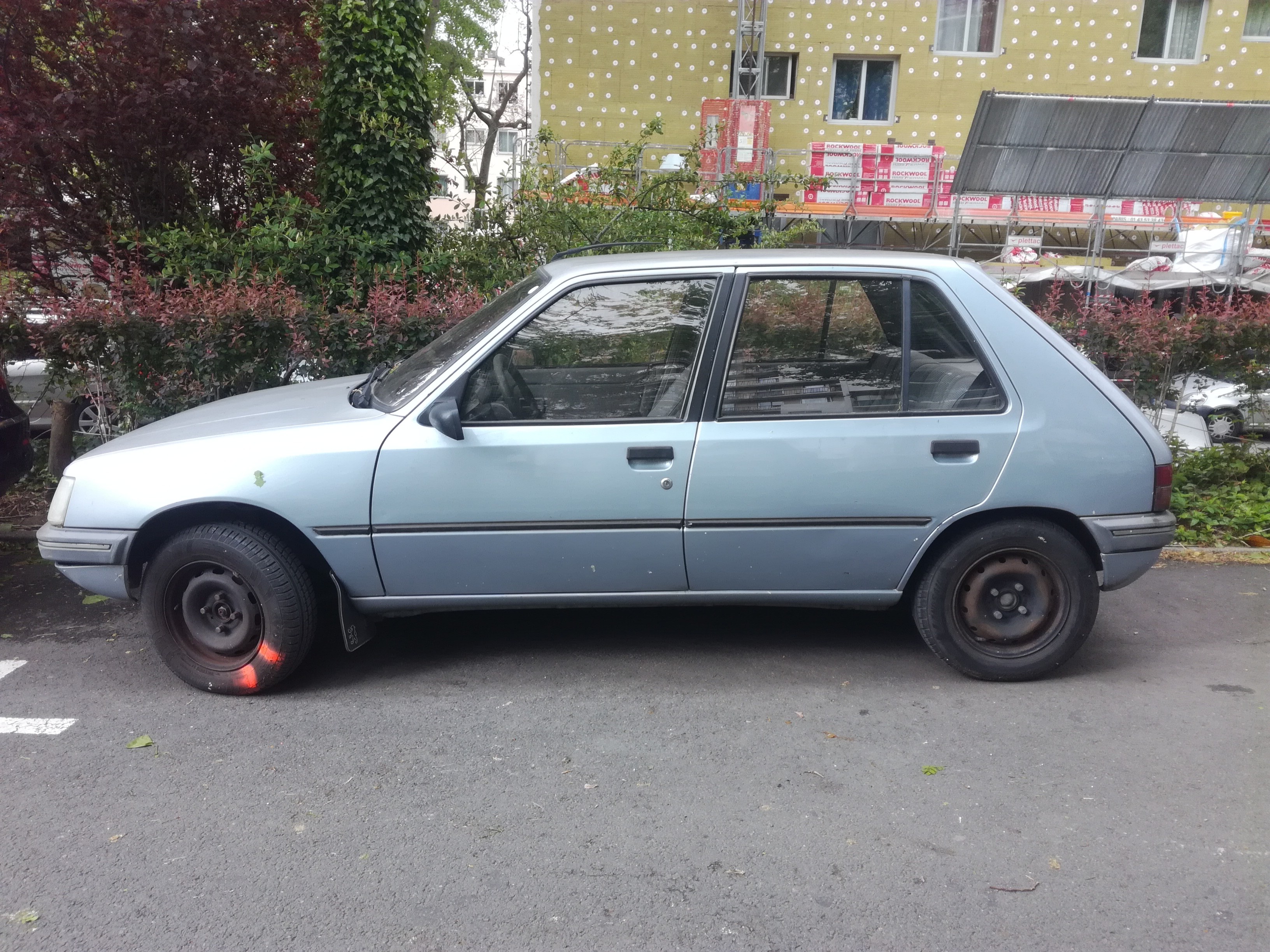

Oh je reconnais cet intérieur ! Je ne savais pas qu'on pouvait encore avoir l'intérieur bleu en 92.
Pas de photo globale mais on dirait qu'elle a ce bleu métallisé là ?

Effectivement, je m'occupe d'ajouter une photo globale dés que possible.
