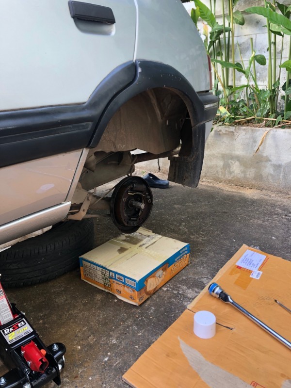

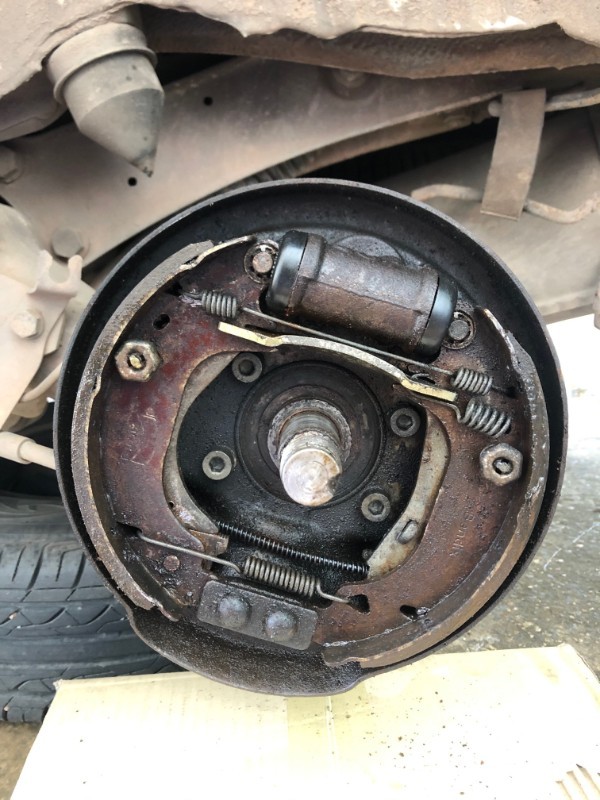

Changement du cylindre gauche:
avant :
pendant:
sur cette photo on voit à quel point le kit type GTI est grossier, je souhaite le changer...
La vis c'est du 11, impossible à retiré, cela flottait, du coup dévissage en force avec une clé de 10 (vive le marteau ^^)
après:
Une fois tout dégraissé et les axes lubrifiés à la graisse blanche au lithium, j'ai eu du mal à la trouver...

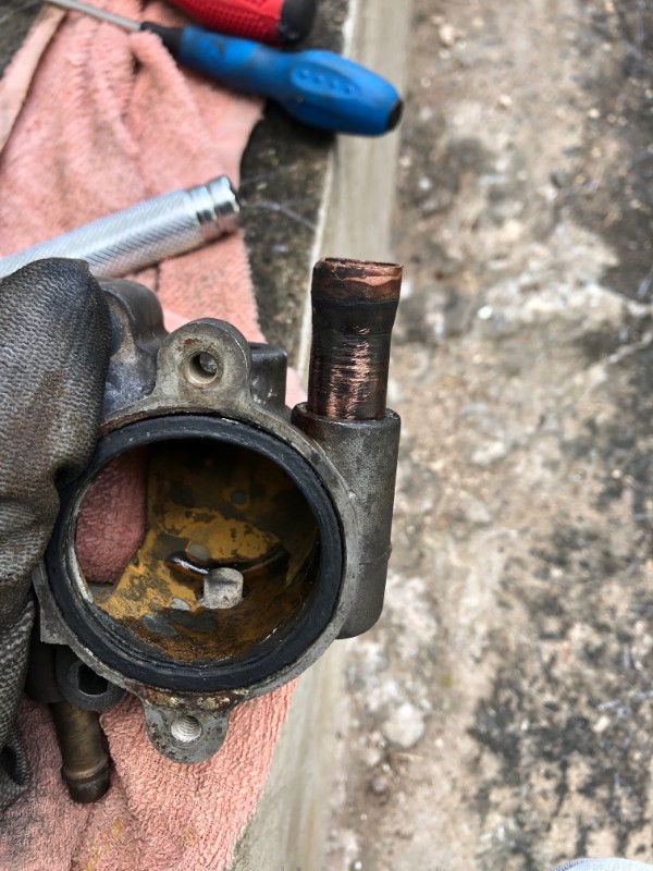

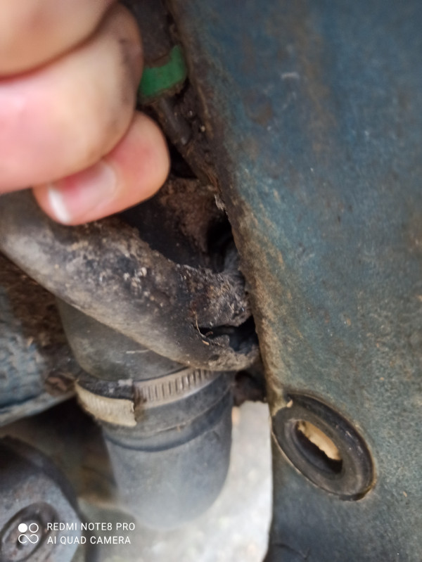

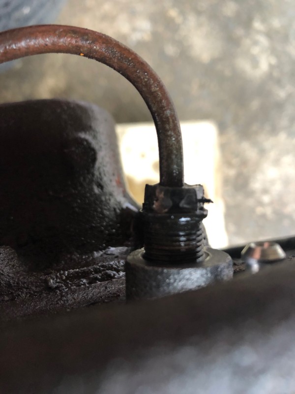

La pipe qui était cassée
je pense qu'elle avait déjà du être réparée par le passé, merci à la flexibilité du cuivre. Avec un peu de pate ça ne fuit plus

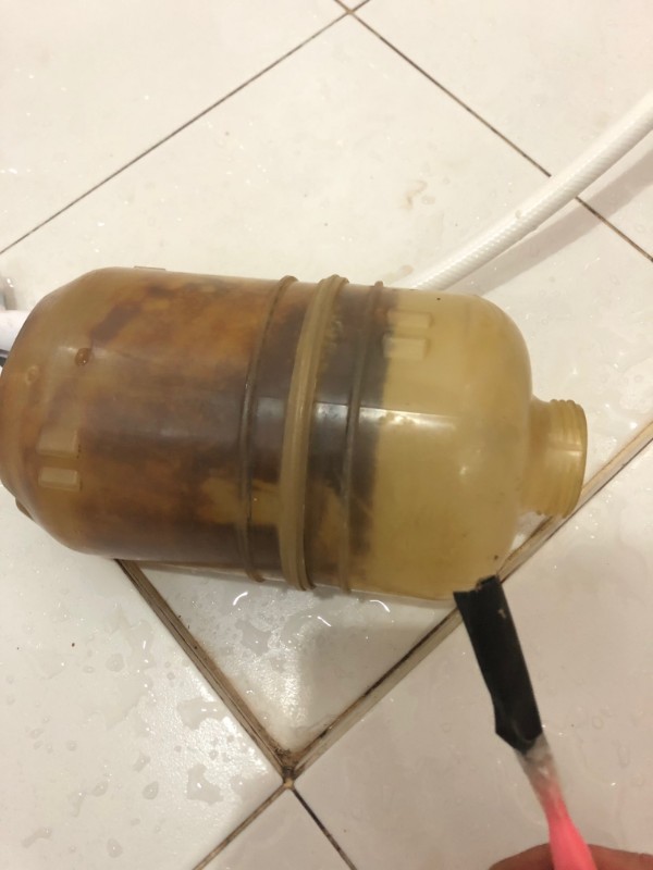

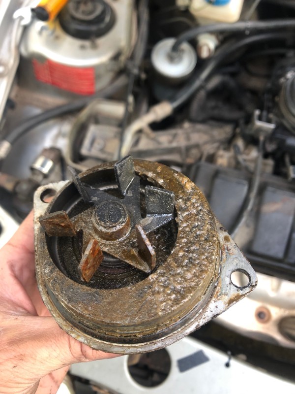

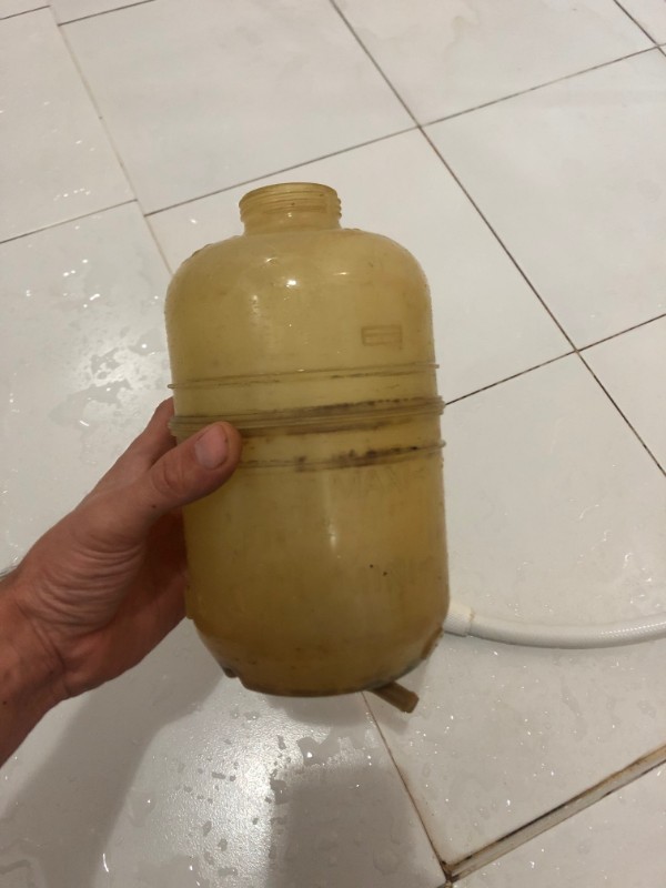

Voici la tête de la pompe à eau, ici les vielles autos tournent à l'eau du robinet ou eau du robinet + additif.. (Ils ne réflechissent pas au fait que l'eau n'est pas filtré (il y a beaucoup de dépôts de terre dans l'eau) donc mon système est tout sale même si je l'ai nettoyé 3 fois au vinaigre blanc + vrai liquide de refroidissement pendant 3 semaines.
les dépôts jusque dans le vase d'expansion, je n'arrivais plus à voir le niveau donc un nettoyage s'imposait:
après 2h de dur labeur, je suis content du résultat

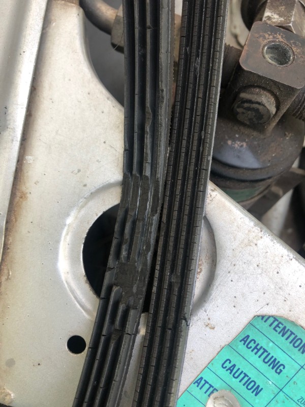

- Changement des 2 roulements arrières puis remplacement de la bague + du joint qui protègent le roulement contre la poussière par un joint a lèvre, même type que pour les joints spy.
- Réparation de mon cable de compteur ( pas dispo ici non plus) en achetant un cable sur ali express. Bon je suis déçu car cela ne fonctionne pas... Pourtant le nouveau cable à bonne mine :gene:
Dans cette histoire je me demande si cela tourne au niveau de la boite et si la casse du précedent cable n'aurait pas fait des dégats. Faut que je me penche dessus sérieusement.

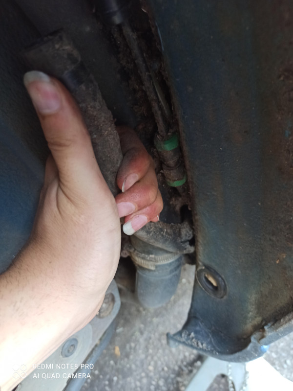

pour le problème de coupure dans les virages, j'ai eu ue histoire similaire avec Toto, c'était une durite déchiquetée. je te mets des photos pour que tu voie.
la durite est dans le passage de roue, sous le bouchon de remplissage du réservoir
quand je prenais des virages à gauche avec le plein, l'essence sortait par la et me faisait perdre l'adhérence, aussi.

ellana29460 a écrit : mer. 10 mars 2021 13:32 pour le problème de coupure dans les virages, j'ai eu ue histoire similaire avec Toto, c'était une durite déchiquetée. je te mets des photos pour que tu voie.
Merci beaucoup pour ton commentaire, j'ai déjà jeté un coup d'oeil par là dessous et cela n'est pas neuf mais ne semble pas terrible non plus.
ça n'a pas l'air facile de changer cette durite d'ailleurs, faut-il déposer quelque chose? ( à part la roue)

il faut déposer le réservoir, la durite passe à travers la caisse dans un caoutchouc et se banche sur le réservoir (si je connais celui qui a conçu ce système ...)
le bouchon défaillant, ce n'est pas un problème que j'ai vu revenir souvent, donc je ne sais pas. je sais que le bouchon d'origine se démonte, mais pour adapter sur un autre modèle...

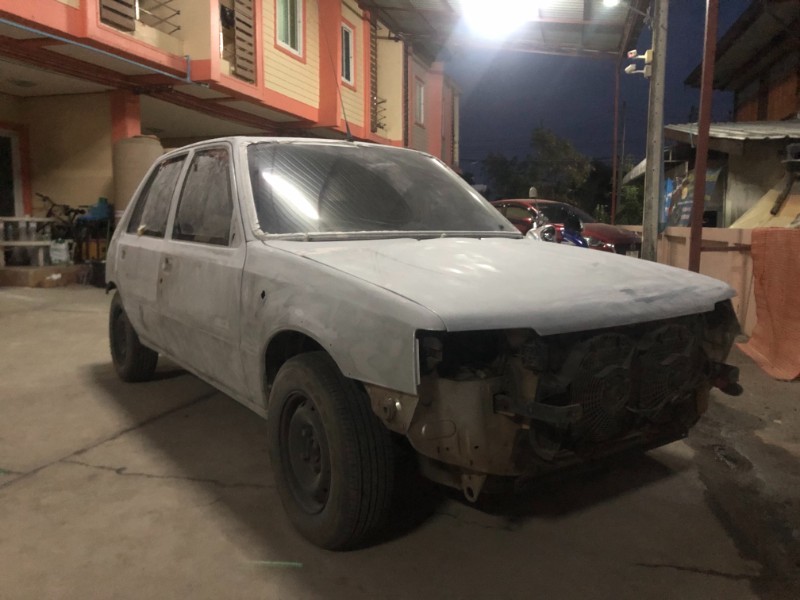

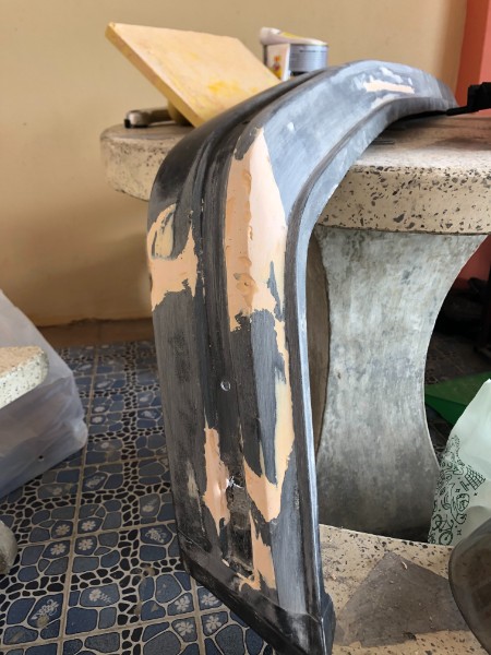

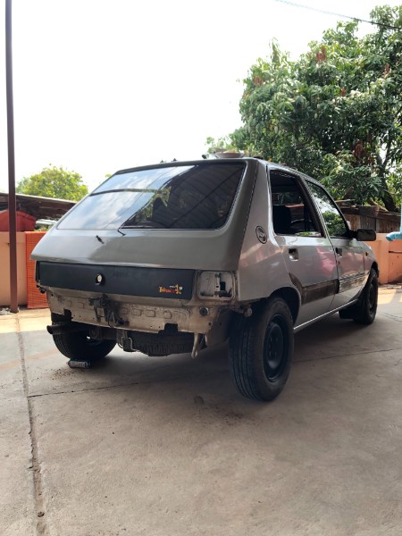

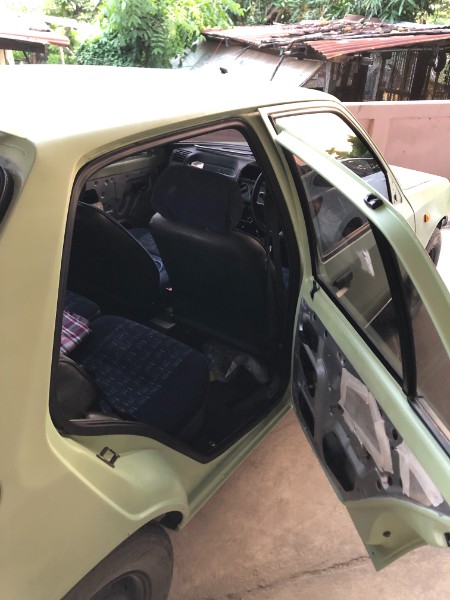

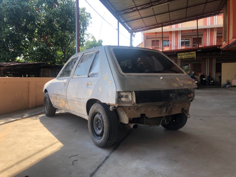

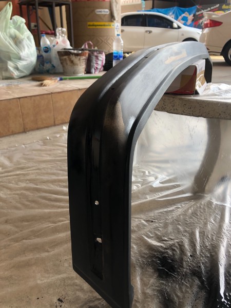

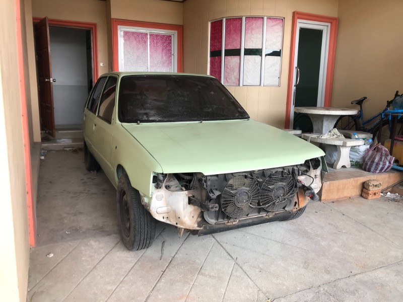

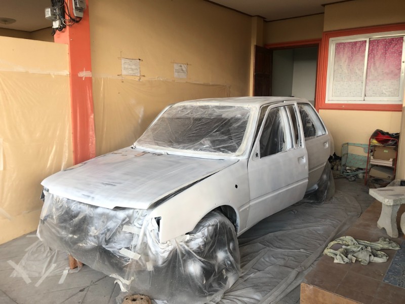

Concernant la voiture, Claudette a subbie une sacrée tranformation, il y a un mois j'ai decidé de la repeindre car en plus de la trouver un peu hasbeen et surtout avec une peinture passee et des defauts de carosserie, je me suis motiver à lui donner un coup de jeune.
Il a fallut sortir la motivation du placard, acheter des outils, trouver quelqu'un de sympa pour me fournir electricité et emplace de garage couvert et tout fut réuni pour se faire..
voici des photos, qui valent souvent mieux qu'un long discourt:
J'ai demandé de l'aide pour redresser l'aile, n'ayant ni les outils ni l'experience..
Ensuite on a attaqué le demontage
Commencé à poncer
Malheureusement tombe des complications.. un classic quoi
Le soutient et l'aide de proches est toujours apprecié
Presque prete pour l'apret
apretée
puis on commence la peinture
Peinture terminée
Plutôt ravi du résultat même s'il subsiste quelques traces au niveau de la peinture, des zones sont plus sombres et d'autre un peu plus claires, cela se retrouve surtout sur le toit et la portiere arriere droite. je repasserai un coup sur le toit lorsque j'aurais pu racheter de la peinture car là c'est rupture de stock :mrgreen:

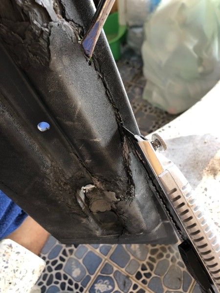

En attendant je mattaque à la reparation des parechocs et des extensions d'aile.
il a fallut decompresser les zones qui a la suite du chocs etaient l'une sur l'autre
Maintenant on fibre pour redonner de la soliditée au parechoc
Remplissage avec de l'enduit automobile, en plusieurs couches, on rempli, puis on redonne une forme acceptable
Puis enfin on ponce l'enssemble car le côté granuleux du parechoc doit disparaitre, et peinture
Messages : 5919
Re: [GR] 205 1.4i RHD de Ynk
Très... spéciale la couleur. :gene:
Bon allez disons que c'est une tentative pour un "vert agathe" :langue3:
En tout cas ça chôme pas!
Chapeau pour le pare choc,ici personne ne s'embêterais à en rattraper un dans cet état.
Mais comme en Thaïlande c'est introuvable il faut bien trouver des solutions! :bien:
Tu sais qu'en France des vitres teintées de la sorte c'est une amende direct? :lol:
205 SR de 1989 - 254000kms
ynk
Messages : 39
Inscription : lun. 9 oct. 2017 18:56
Message par ynk »
Kurt a écrit : mar. 11 mai 2021 13:53 Très... spéciale la couleur. :gene:
Ouai pour la couleur, j'esperais une couleur legerement differente sachant que j'ai acheté du bleu... Ca parait difficile a croire mais dans le magasin la pastille peinte n'avait pas cette couleur :suspect:
Le capuchon montre un peu plus bleu egalement, mais compare au tea vert matcha (adoré par ici), je crois que la couleur de ma voiture est désormais vert thé matcha.
Au début j'etais un peu vert ... mais on s'y fait et le contrast avec le noir ce fait superbement bien. Il m'arrive de croiser des voiture vertes mais bien plus flachies et cela ne rend pas aussi bien, alors je pense qu'une fois finie avec le kit GTI tout refait et peint, les parechocs bien noirs.. ç va être sympa.
C'est exactement ça, pour les pièces c'est tres compliqué. Le capot est à changer aussi mai du coup je l'ai bien rattrapé, on voit beaucoup moins qu'il est tordu.
C'est vrai que le parebrise est tinté mais pour les autres vitres c'est légé comparé a ce qui ce fait ici, c'est assez bizarre au debut car il est impossible de voir les gens dans leur voitures.
En France c'est dur, on ne peux rien faire, pourtant les gens roules bien, ici c'est bordel, les gens ne roulent pas bien et heureusement qu'ils roulent doucement en general... un peu extrème, mais ici le feu rouge devient un cedez le passage lorsque l'on tourne à droite (ramené a notre sens de circulation).. et les croisements n'ont pas de règles et les assurances ne sont pas obligatoires.. de manière globale on a plus de libertés à pouvoir mourrir sur la route ici ^^
