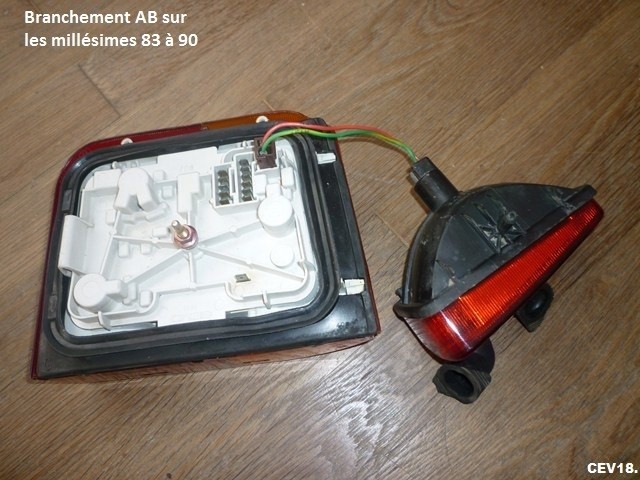

En boutons, il y'a en effet les feux de détresse, le dégivrage et un faux bouton.
Il faudra que je vérifie pour l'anti-brouillard.
En fait ce sont des caches factices dans la jupe arrière, sur les versions dépourvues d'antibrouillards d'origine.
Cela se reconnait à l'absence de la visserie de fixation du cabochon.
C'est très facile à rajouter, car c'est pré câblé d'origine entre la platine de l'habitacle et le feu arrière gauche.
C'est le fil de coloris orange numéroté 151 sur le grand connecteur marron à six bornes.
Ensuite il y a juste un piquage à faire entre le feu arrière gauche et le feu antibrouillard :
http://www.planete-205.com/forum/planet ... 57524.html
et
http://www.planete-205.com/forum/planet ... 68803.html

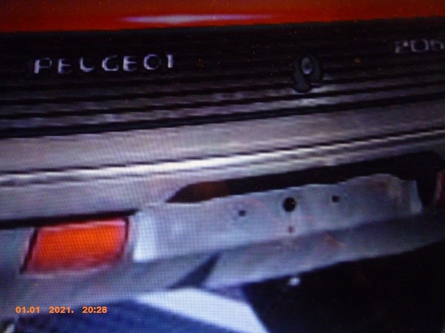

Kreuzhof a écrit : ven. 1 janv. 2021 23:17
Un petit clin d'oeil
C'est toléré les feux jaunes sur une voiture en plaques Allemandes ?
C'est Französisch ça ! :mrgreen:

Re: Une 205 Junior en Baviére
Message par Kreuzhof »
Amusant.
Il sont bien blancs mais tirent vers le jaune sur la photo. :suspect:
Mystére.
Pour trouver des ampoules de la puissance d'origine, j'ai du aller au rayon "scooter et velomoteur"- :lol:
