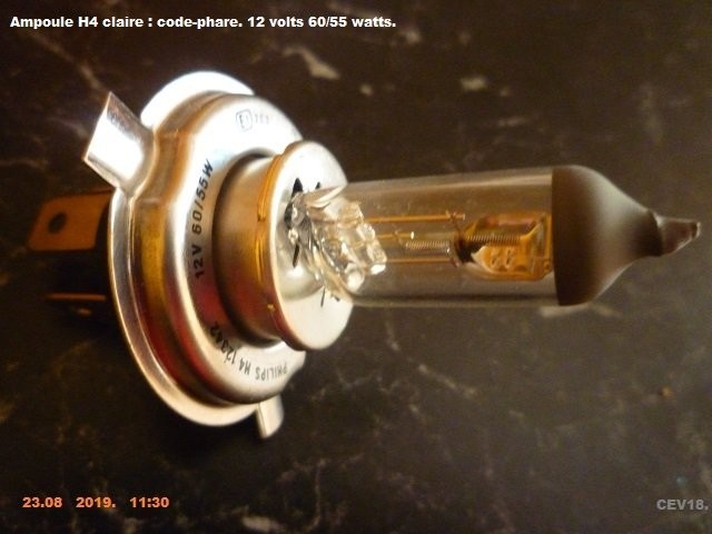

je n'ai vu l'information nulle part, mais je suppose qu'il faut des ampoules culot européen P43 et pas P45

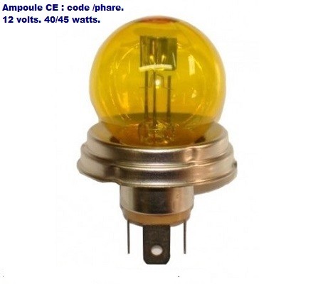

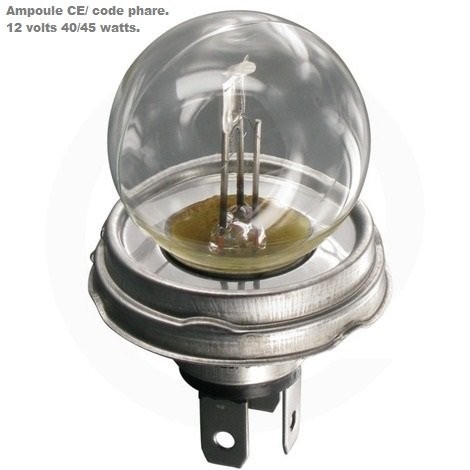

Les ampoules H4 sont en culot 43 P le culot 45 P correspond l'ampoule à code européen et certaine H4 des pays de l'est : Bulgarie-Roumanie etc, appelée parfois H5
Ampoule H 4 claire, culot 43 P
Ampoules R2 ou code européen culot 45 P

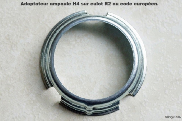

Sinon il existe un adaptateur, vendu par paire, sur différents sites web :
plus d'infos sur les différents types d'ampoules ici :
