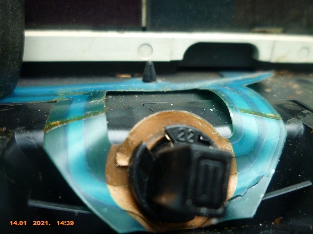

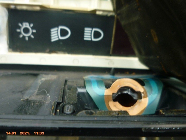

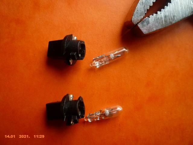

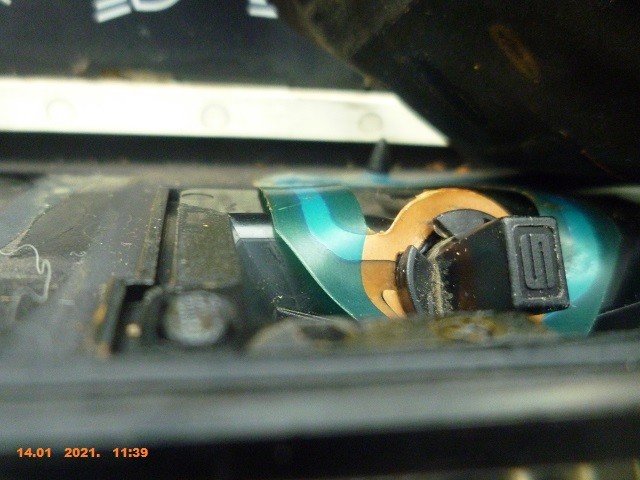

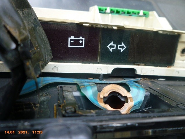

Finalement les ampoules d'éclairage du compteur ont été remplacées en fin de matinée.
Il reste à régler le déclanchement intempestif du témoin de batterie/alternateur et le nettoyage du vase d'expansion.

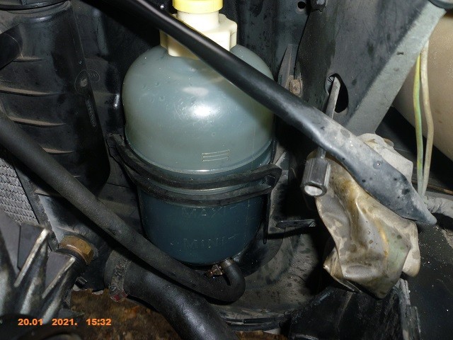

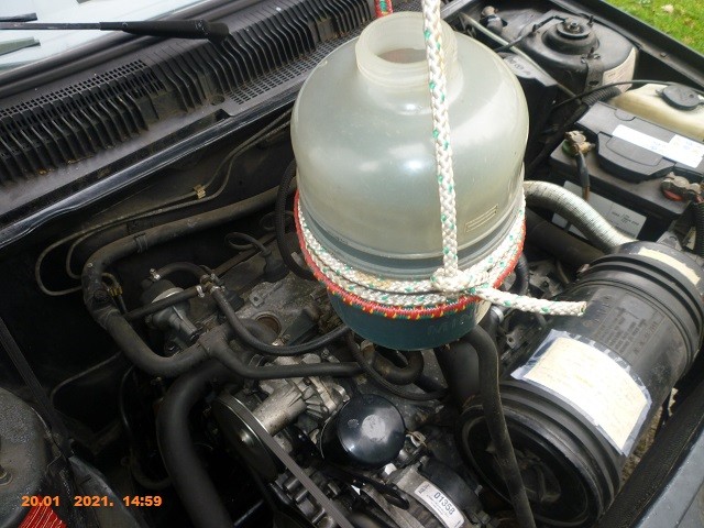

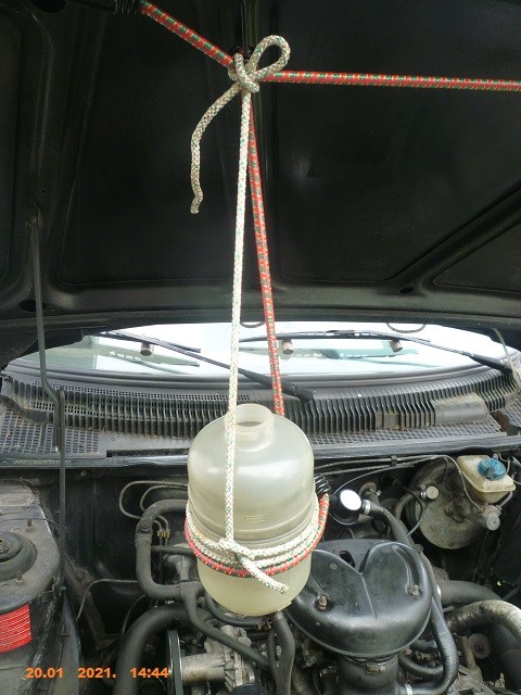

Aujourd'hui, on a quand même pris le temps de nettoyer le vase d'expansion et de purger le circuit de refroidissement.

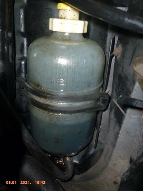

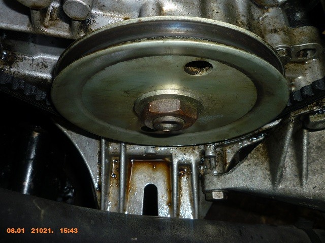

Pour rappel, il était dans cet état, suite aux projections d'huile moteur, causées par le spy de vilebrequin :

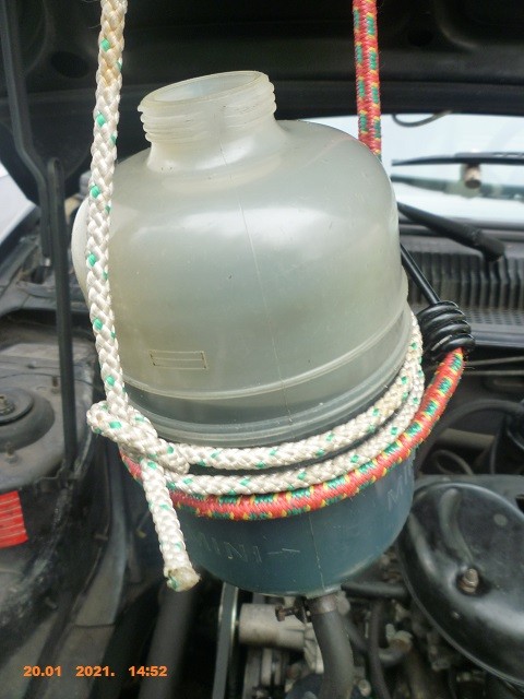

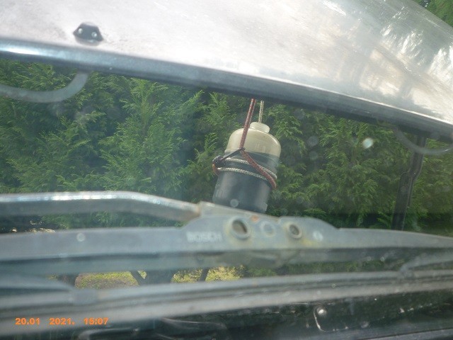

Une fois nettoyé, on le place le plus haut possible, puis on ouvre la vis de purge et on commence le remplissage jusqu'au niveau maxi.
Dès qu'elle laisse s'écouler un jet continu sans air, on ferme la vis de purge et on continu le remplissage du vase jusqu'à 3 ou 4 cm au dessus du niveau maxi.
Ensuite on peut démarrer le moteur et on le laisse tourner jusqu'au déclenchement du motoventilateur en donnant des coups d'accélérateur pour faciliter le dégazage.
Accélération pour faciliter le dégazage.
Phase de dégazage.
On laisse encore le moteur tourner au ralenti, 5 bonnes minutes après le déclenchement du motoventilateur.
Enfin, on le stoppe, on ferme le vase d'expansion, on le décroche et on le remet à sa place.

Messages : 6129
Impeccable :cote:

Messages : 8322
Il est encore bien propre et bien transparent pour 400 000km !
Dans le compartiment d'un TU le vase jaunit bien plus vite (et je ne parle pas de la contamination par l'huile quand ce brave TU finit par faire un JDC :gene: )
