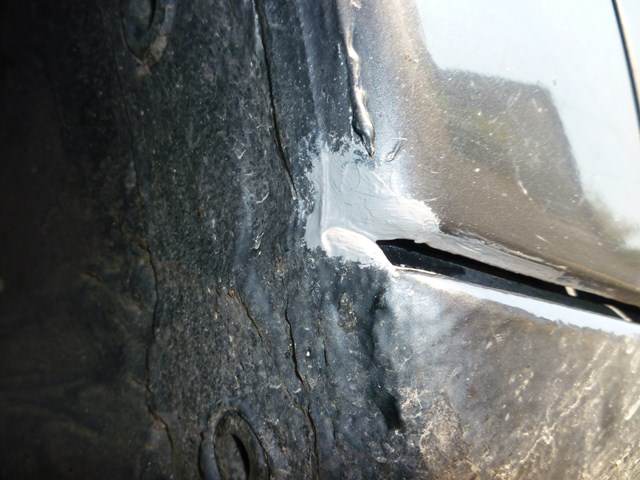

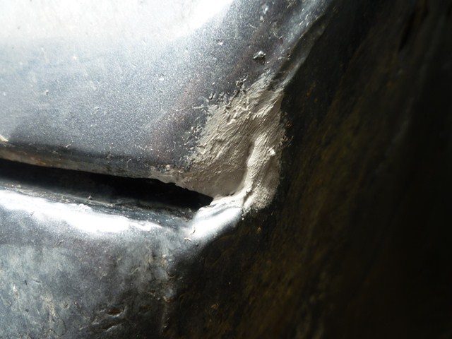

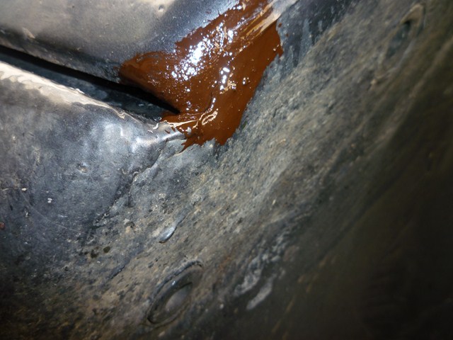

belle retouche mon cher CEV, ca ne se voit presque pas ! :bien: :applaudit:
Re: 205 GT (AM 87) 403 000 km .
duducharles a écrit :belle retouche mon cher CEV, ca ne se voit presque pas ! :bien: :applaudit:
Bonjour à toi :wink: et,
:merci: du compliment concernant cette retouche.

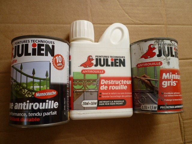

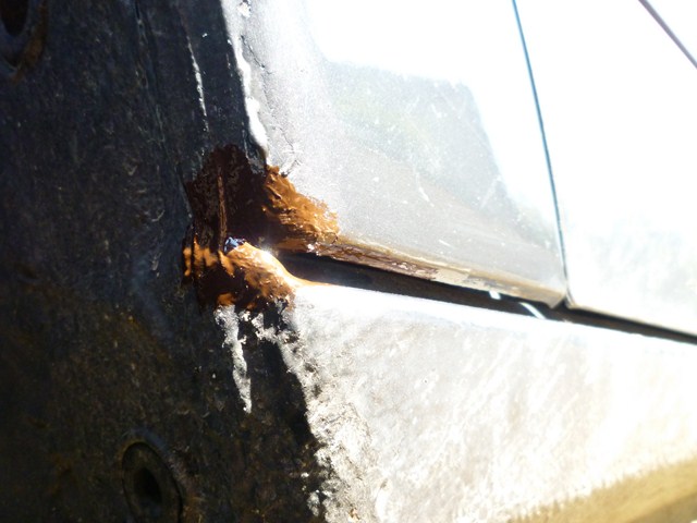

Cela est toujours en cours et après le brossage et le passage du destructeur de rouille, j'ai successivement passé la première et seconde couche de peinture anticorrosive.
Première couche en minium gris.
Poduits utilisés.

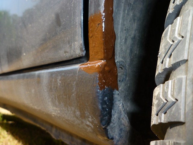

Concernant la seconde couche ,j'ai utilisé une peinture de même qualité /marque et de coloris différent toutefois.
Cela permet d'éviter les dimanches (oublies) sur les grandes surfaces et de repérer tout de suite les endroits ayant reçu leur couche respective.
Naturellement cela n'était pas nécessaire ici ,dès lors que les surfaces à traiter sont vraiment très petites.
Comme j'avais ces produits sous la main ,j'en ai donc profité pour utiliser cette méthode.
Seconde couche en minium marron.
A suivre, après le respect du temps d'attente, préconisé entre chaque phase, sous-couche mat (apprêt) et peinture de finition.

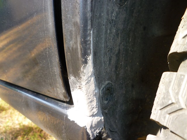

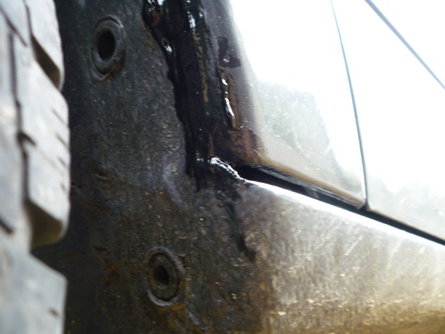

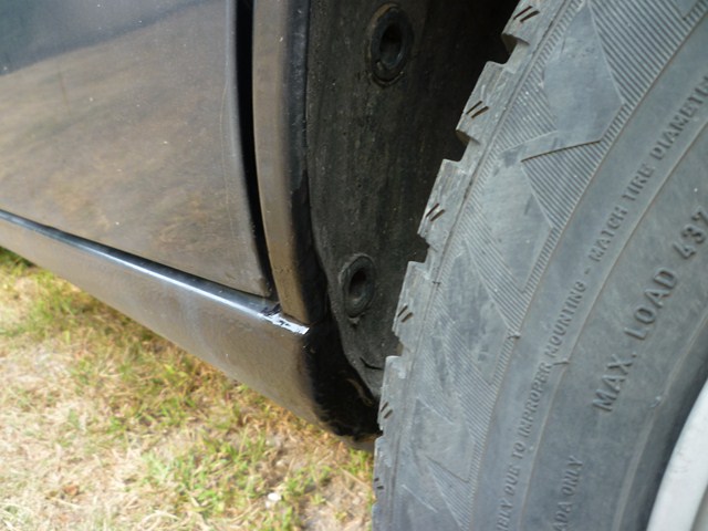

Suite du traitement anticorrosion des projections de gravillons sur les bas d'ailes AV et ARG ,au niveau des évacuations d'eau.
Edité : Remplacements des fichiers joints par Le Planimg.

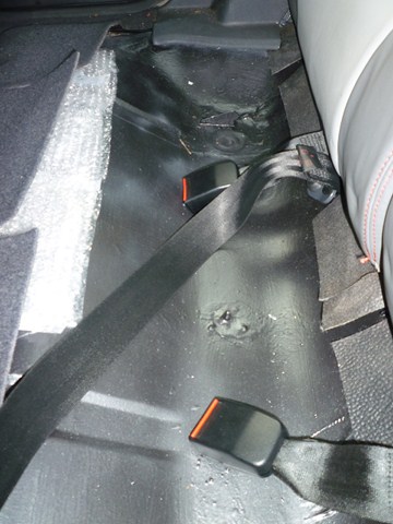

salut cev 18
je voudrais savoir si le travail que tu as fait de protection sous la banquette AR tient; est que la rouille ne ressort pas?
je m'aperçois que c'est aux mêmes endroits sur les differentes 205 que j'ai entretenues, que la rouille apparait.
Est ce vraiment lié à des infiltrations ou est ce une faiblesse du plancher qui permet cette rouille de s'installer?

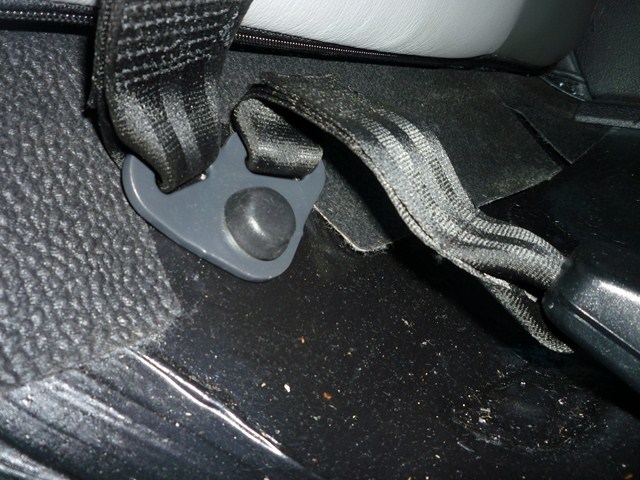

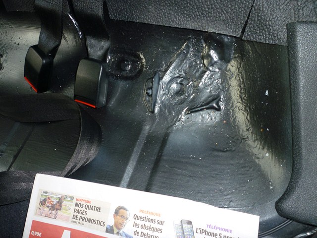

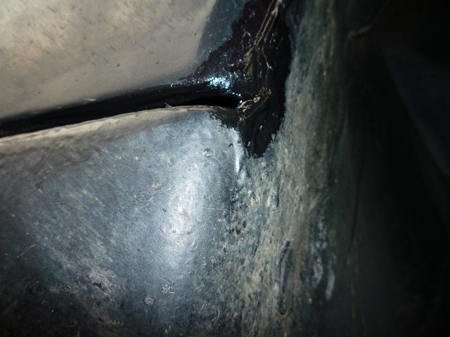

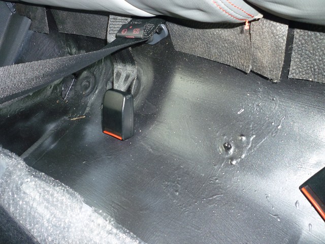

Re: 205 GT (AM 87) 399500 km.
salut cev 18
Est ce vraiment lié à des infiltrations ou est ce une faiblesse du plancher qui permet cette rouille de s'installer?[/quote]
Bonsoir à toi , :)
Tout à fait ,cela n'a pas rouillé depuis. :bien:
Les infiltrations d'eau y sont responsables puisque leurs écoulements donnent directement dans le coffre et finissent naturellement leurs courses sous les assises AR. :oops:
Sinon il est tout à fait possible que cet endroit soit également dû à une faiblesse de construction,comme tu le suggères ? :grattetete:
Sur la GL du Serbe c'est rouillé à cet endroit également :
http://www.planete-205.com/forum/viewto ... 3-255.html
http://www.planete-205.com/forum/viewto ... 3-270.html
Je ferai demain des photos du dessous de l'assise de ma GT,pour confirmer.
En attendant il y a celles faites avant hier ,en réponse à ta question sur le topic :maille à l'endroit/maille à l'envers.
Bizarre cela me refuse leur téléchargement au format 640 x 480 alors qu'elles sont passées avant hier à ce format là.
Je vient de les réduire à nouveau au format 450 x 338 et ça me le refuse à nouveau en m'indiquant un numéro d'image qui ne correspond à celles que je souhaitais télécharger. :grattetete:
Elles font 45,5 kio toutes les 2 pourtant.
C'est pas grave ,on verra ça ultérieurement.
Nouvel echec ? :grattetete:
Le 20/09/2012.
Toujours le même souci concernant les photos ! :oops:
J' y perds mon latin . :lol:
Le 21/09/2012.
Cela fonctionne à nouveau ! :bien:
:applaudit:et :merci: DjDav

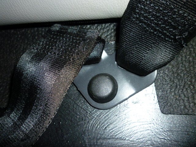

En réponse à ta question j'ai pris quelques photos du dessous des sièges AR de ma GT.
Edité : Remplacement des fichiers joints par Le Planimg.
