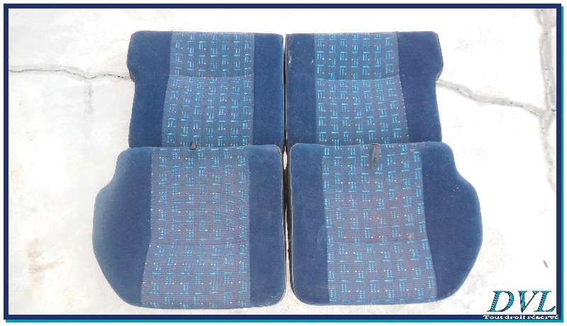

Banquette arrière fractionnable...
Bonjour, :hello:
Comme pour les sièges semi-baquets, voici la méthode de restauration maison de la banquette fractionnable : :wink:

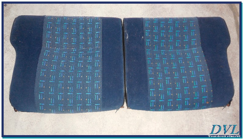

D’abord les assises :
Ouvrir les fermetures éclair,
Si elles sont grippées, essayer de gratter avec un objet pointu, voire du WD40…

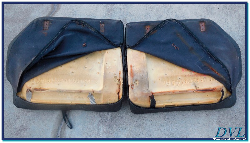

Forcer légèrement sans tout arracher !

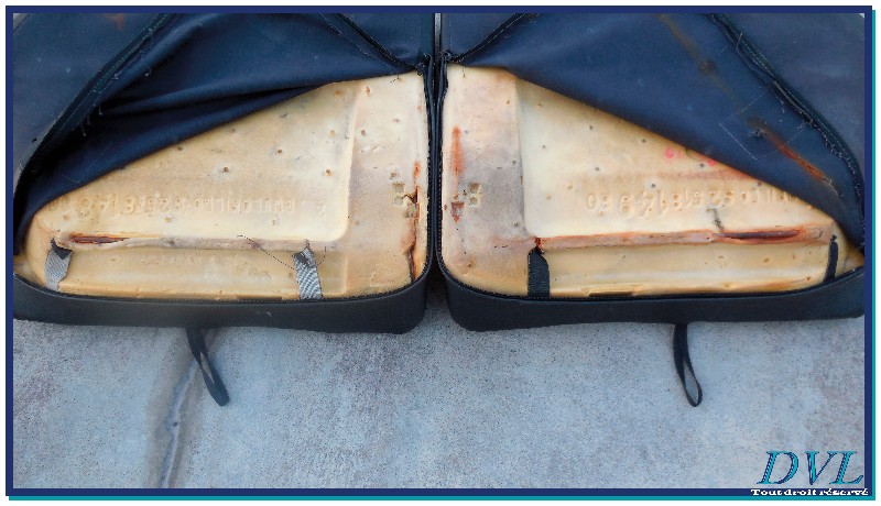

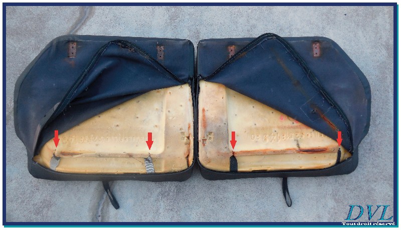

Il y a quatre tendeurs à l’arrière des assises, avec des agrafes à retirer,
On y va à la pince multiprise :
Et une fois retirées :

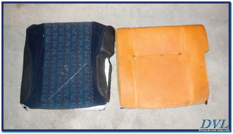

Ensuite, passer les housses à l’avant pour accéder aux dernières agrafes.
Date de fabrication des housses :

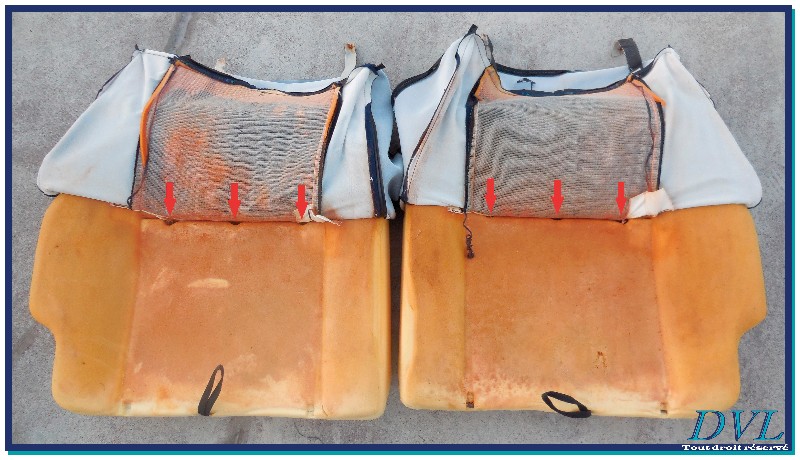

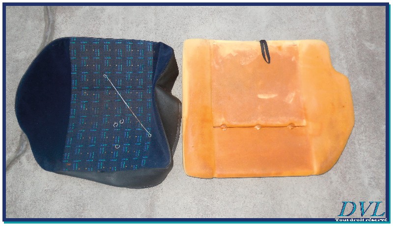

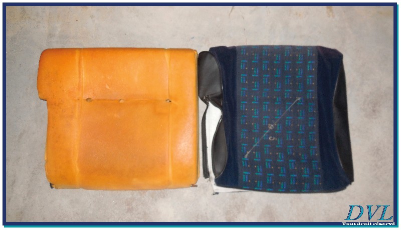

Comme toujours, la mousse cousue à la housse est bien dégradée… :roll:
Et une fois les agrafes retirées…
… on déhousse !
Et ensuite on passera aux dossiers.

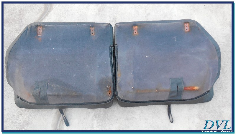

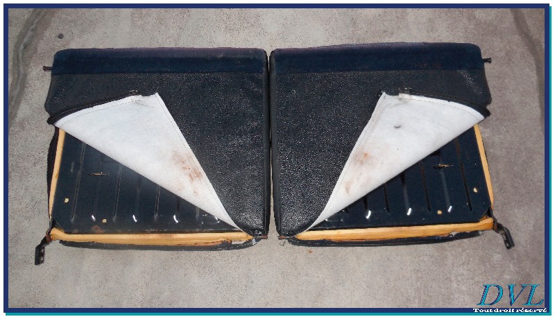

Comme pour les assises on attaque par la face arrière…
… et on dézip l’ensemble :
Ensuite il faut retourner la housse et le siège pour accéder aux agrafes,
Il suffit ensuite de retirer la housse en finissant par le côté où il y a la tige qui se clips le long des ailes arrières.

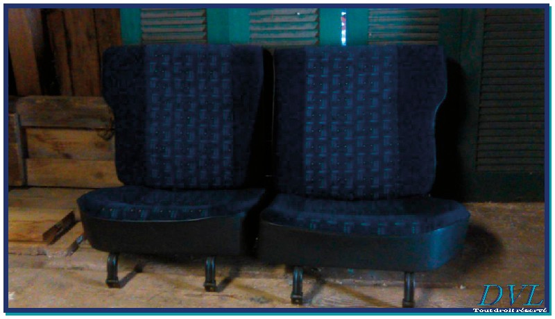

La banquette 50/50 étant maintenant déhoussée, on pourra s’attaquer au nettoyage ! :D
