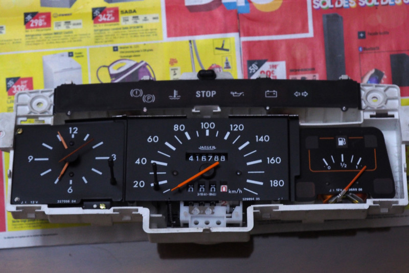

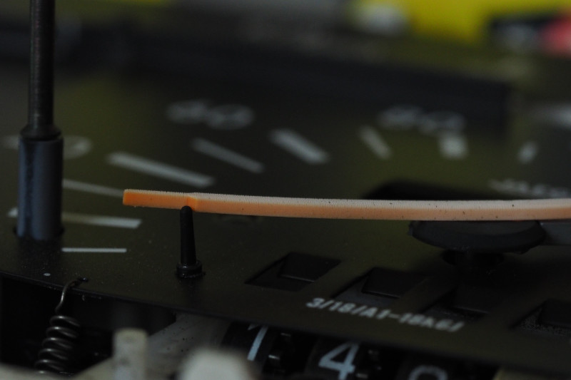

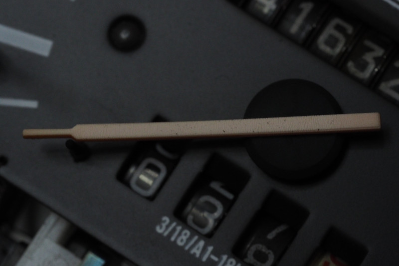

:voyons: Tiens le tachymètre possède une aiguille blanche .
J'en possède un neuf ,en stock, ayant également cette particularité . :wink:
C'est un Véglia toutefois.

Pour la couleur de l'aiguille du tachymètre, je me demande si elle n'est pas plutôt orange passé, il faut que je vérifie :gene: en tout cas, original ton compteur 8)

CEV a écrit : :voyons: Tiens le tachymètre possède une aiguille blanche .

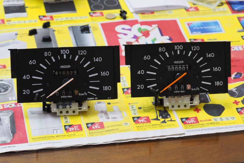

Et bien mon aiguille d'origine était bien orange :

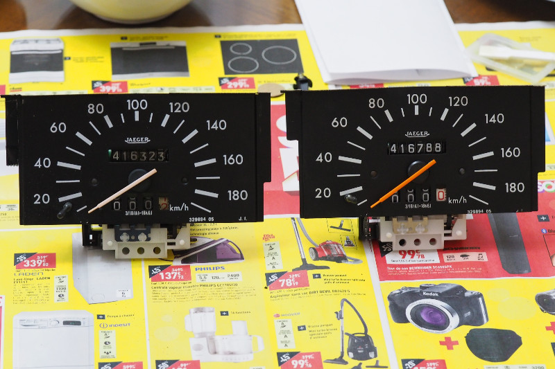

Sinon, j'ai reçu un petit colis aujourd'hui :)
Un compteur de vitesse tout neuf ! en plus acheté en 1994, la même année que la sortie d'usine de la XAD :bien:
Avec le bon kilométrage :wink:
C'est beau quand c'est neuf :langue3:
Il me reste encore un peu de nettoyage et remontage prévu pour demain :cote:
205 XAD de 1995 - 466000kms
Zeratul
Messages : 1130
Re: Ma XAD [Zeratul] - se prépare pour l'Europ'Raid
Message par Zeratul »
Le nouveau compteur est en place, non sans mal :gene:
Au 1er tour de roue, voilà que tout les chiffres se décale d'un cran :whoa: alors hop on démonte à nouveau :roll:
Après avoir remis le bon kilométrage je fais un essai routier, tout ce passe bien.
Je remet la vitre et je refais un tour. Je me rends compte que la jauge à carburant ne fonctionne plus :0
Après analyse, c'est l'aiguille qui est bloqué, à cause de la vitre :roll:
Maintenant c'est bon !
Tout fonctionne bien, mis à part que l'aiguille tremblotte légèrement, sinon, je suis précis à 2/3 km/h et j'ai un dérive de 300 mètre sur 50 kilomètres par rapport au GPS :bien:

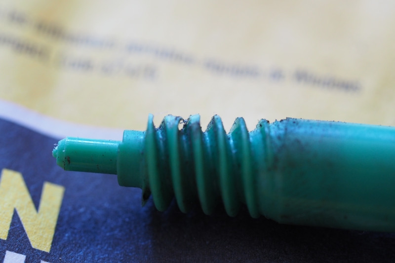

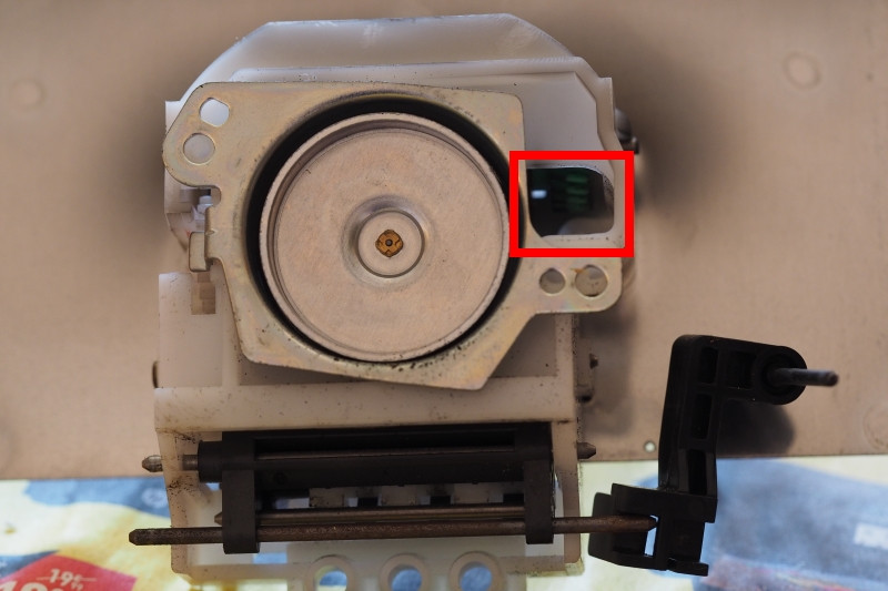

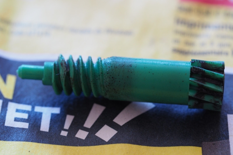

Je pense avoir trouvé la cause du dysfonctionnement de mon ancien compteur :
Voilà ou ce loge cette pièce :
Je pense donc que c'est réparable en récupérant cette pièce sur un autre compteur :cote:
