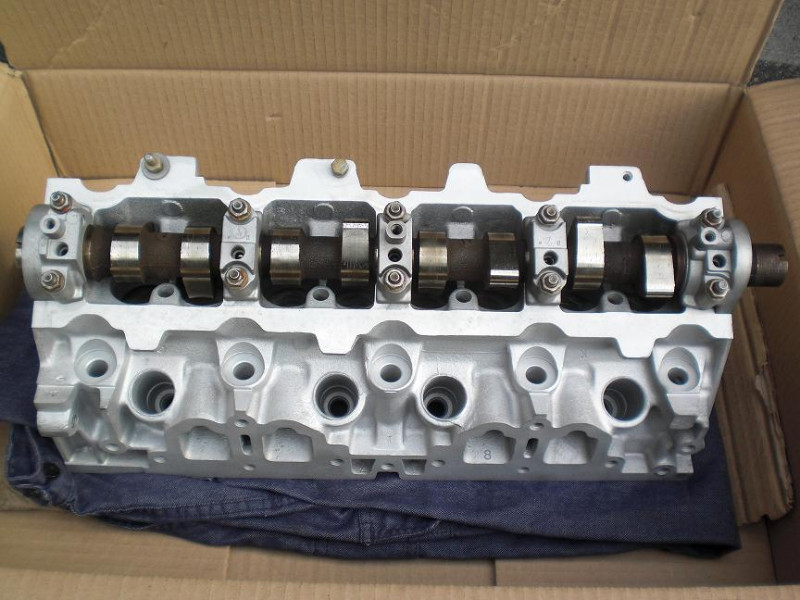

Bonsoir à tous ! Voici enfin les photos de la culasse après le passage dans un atelier de rectification ! :D
Eh oui, la culasse a été entièrement micro-billée ! :rirejaune:
Vue sur le plan de joint qui a été resurfacé :
Les sièges des soupapes ont été rectifiés.
Forcément, les soupapes ont aussi été rectifiées. En voici deux, une d'admission et une d'échappement :
Vue sur les chambres de combustion :
Ici on voit mieux les sièges rectifiés, ainsi que les trois nouveaux guides de soupape.

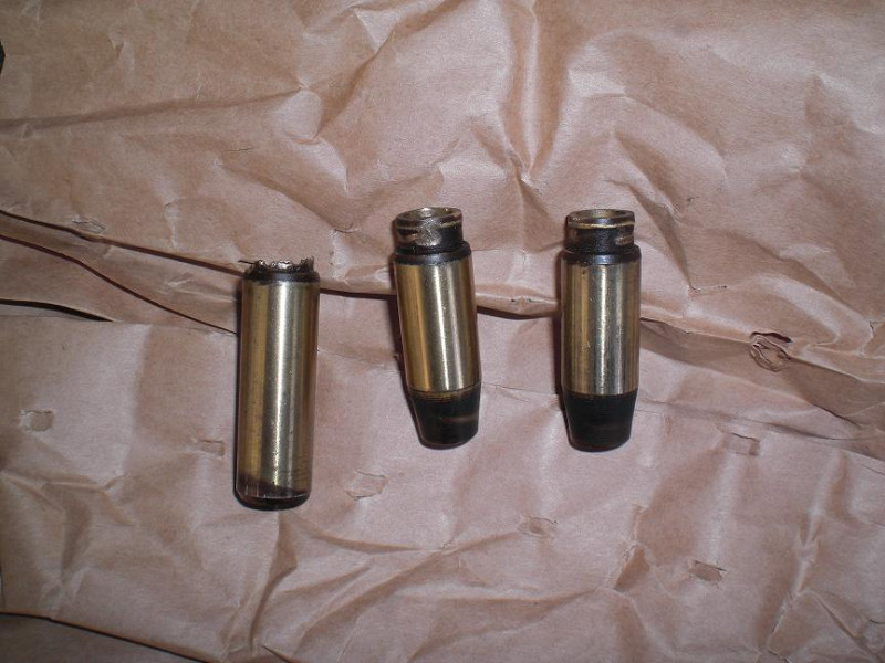

Les trois anciens guides :
Vue sur un conduit d'eau :
Un puits de bougie...
Donc j'étais parti pour faire simplement changer les trois guides de soupape abîmés, mais j'ai eu une offre pour la totalité des travaux qu'on a pu voir sur les photos. Je remercie encore vivement mon cher ami Jean-Philippe qui s'est occupé de la gestion de cette tâche. :jap:

Bravo!Maintenant tu n'as plus qu'a la mettre en vitrine! :lol:
Superbe :bien:

Ouaaah, ça pète !
Ca serait dommage de le salir...
:mrgreen:

J'ai retrouvé le guide pété en faisant le ménage dans ma comptabilité, Shishi. :)
Tu n'as plus qu'à venir le chercher. :lol:

Magnifique le microbillage ! Bonne continuation Shishi :bien:

C'est vrai que le résultat du microbillage est magnifique :bien: .
