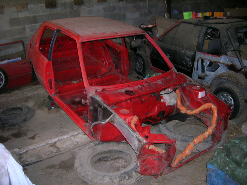

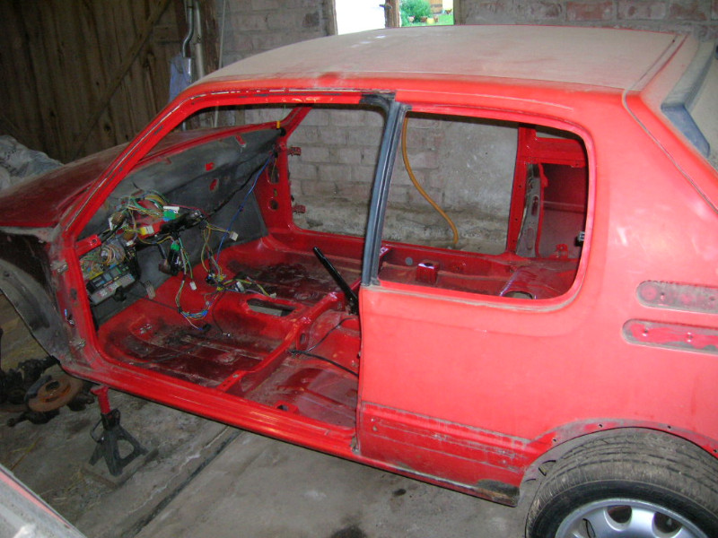

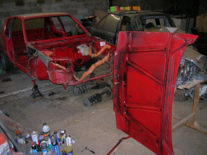

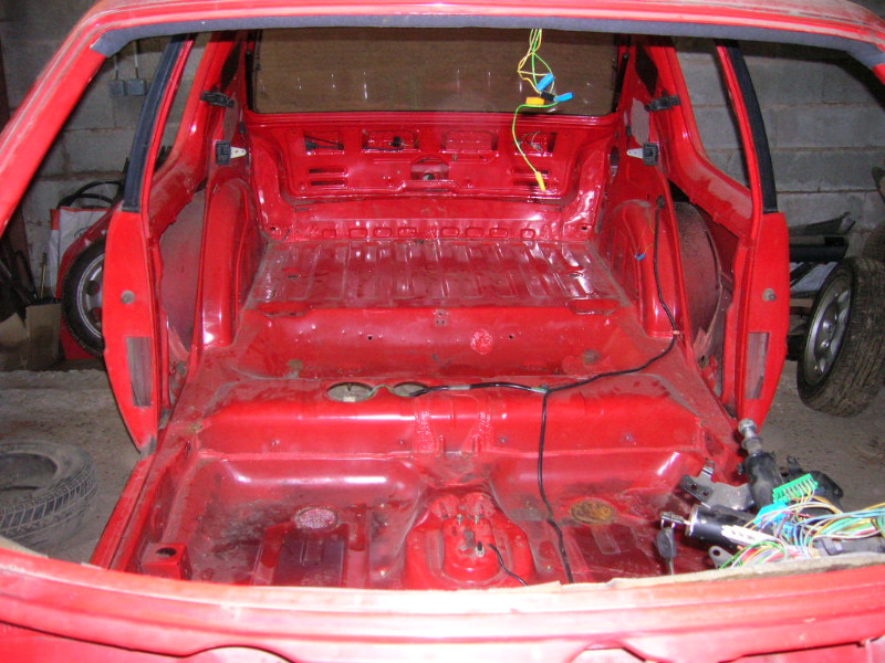

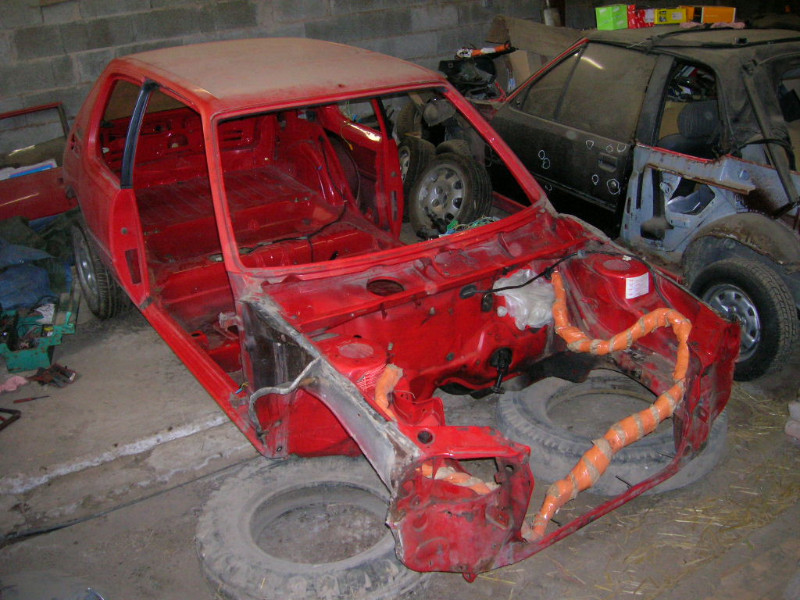

Après avoir dénudé la caisse au maximum, j'ai voulu voir plus précisément l'étendu des dégats dans les dessous de la caisse.
Dépose des portes :
Dépose du capot :
Descente de l'avant de la caisse sur de vieux pneus :
Pose des chandelles à l'arrière et dépose du train arrière :
C'est quand même beau quand tout est (presque) vidé...

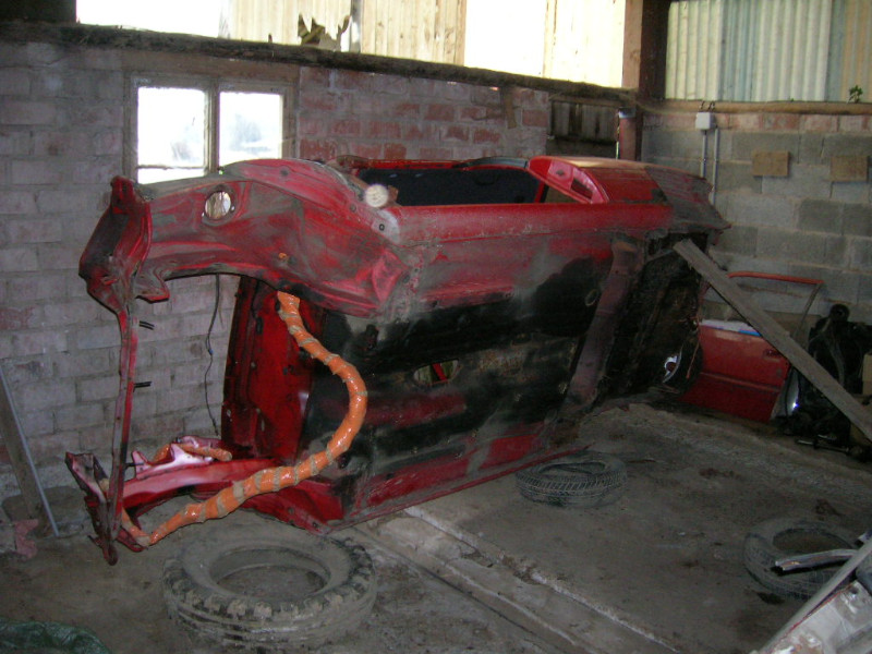

Ensuite, pose de l'arrière sur de vieux pneus aussi, et basculement de la caisse sur le côté (il faut prendre soin à bien placer les pneus) :
Pas de photos intermédiaires pour la dernière prise, car les opérations ont été faites dans la foulée à deux personnes. :bien:

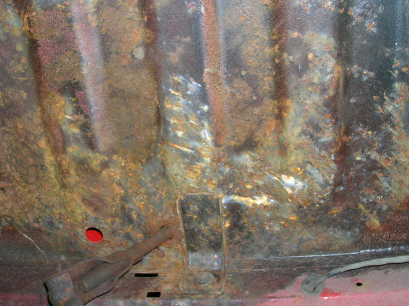

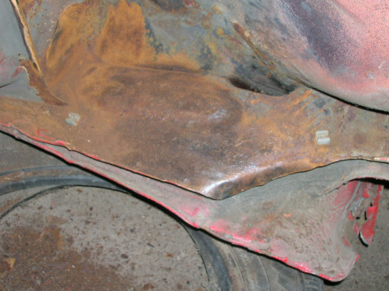

Inspectons maintenant les dessous ! ::d
Pas mal de gras sur le plancher avant ! Plancher arrière avec des traces de rouille et de traitement contre la corrosion (aspect foncé) !
Regardons les détails de plus près.

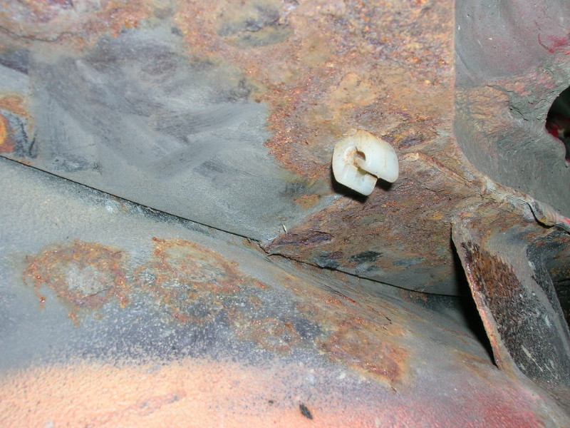

Passage roue/plancher/aile arrière :
On nettoie un peu avec une brosse métallique montée sur perceuse :
C'est à peu près pareil des deux côtes.
D'autres parties...
Rien d'alarmant ici. Je suis aussi passé rapidement avec la brosse métallique pour juger la corrosion. Elle n'est que superficielle.

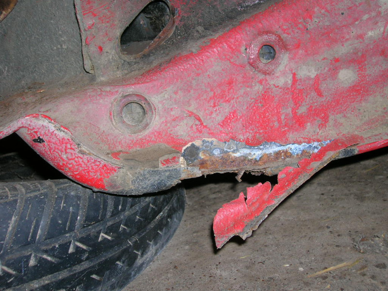

Un petit trou quand même sur un renfort de plancher :
Inspection...

Kurt a écrit :Eh bien si avec ça tu n'as pas déniché les ultimes traces de rouille.... :orc1:
Attention, elle est vicieuse ! Elle se cache dans les moindres recoins. :oops:

Superbe travail Shishi ! Pourquoi ne pas avoir retiré le faisceau ? Tu as fais le plus difficile ! :???:
maltais95
Messages : 3712
Localisation : Rouen/Persan
Re: [Shishi] 205 GTI 1.9l AM87 en restauration *moteur*
Message par maltais95 »
Bon couragr Shishi!
Sinon pourquoi avoir mis le train arrière et l'avoir enlvé après?

Chapi26 a écrit :Superbe travail Shishi ! Pourquoi ne pas avoir retiré le faisceau ? Tu as fais le plus difficile ! :???:
Merci ! :)
Simplement parce que j'ai horreur de l'électricité et que je risque de mettre des plombes à remettre les faisceaux en place comme il faut autour de la platine. :lol:
Merci !
Je ne saisi pas :0 , j'ai déposé une seule et unique fois le train arrière, au moment de poser la caisse sur les pneus. :wink:

je me posais la question car, on voit la causse arriver sans train arrière et après on la vois avec, après on la vois renverser...
