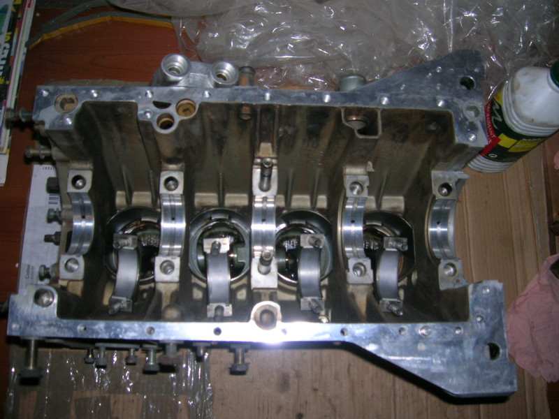

On continue par mettre les chemises-pistons en place dans le bloc à leur emplacement correspondant :
On retourne le bloc en prenant soin que les chemises ne ressortent pas du bloc. En principe, on effectue ce qu'on appelle un bridage des chemises.
On met les bielles en place, de façon à recevoir le vilebrequin. Bielles 1 et 4 vers l'avant, bielles 2 et 3 vers l'arrière (voyez les coussinets en place) :

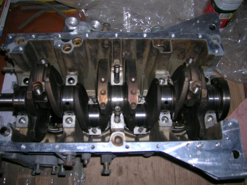

Pose du vilebrequin :
Cette fois-ci, les mesures vont se faire par paires. Je décide de commencer par les manetons 2 et 3. Pour cela, place on tourne le vilbrequin de façon à ce que les manetons choisis soient vers le haut mais aussi vers l'arrière. Puis, on ramène les pistons-bielles 2 et 3 vers le haut contre les manetons :

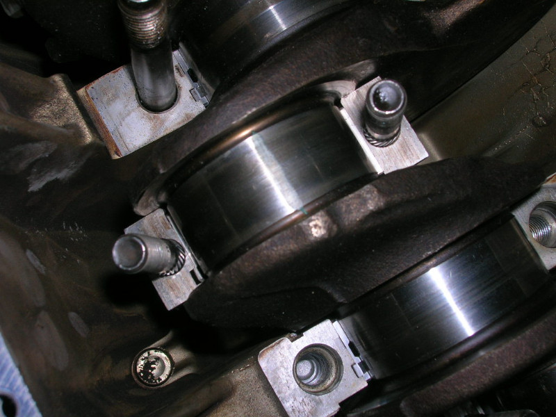

Plastigage en place sur l'un des deux manetons :
Idem pour le deuxième.
Puis repose des chapeaux de bielle avec leurs écrous (attention à l'appariement et sens de montage des éléments, chaque bielle ayant son chapeau et ses écrous, etc.) :
Serrage des écrous au couple (5 daNm pour les moteurs XU).
Redépose des chapeaux et paliers pour effectuer les mesures :

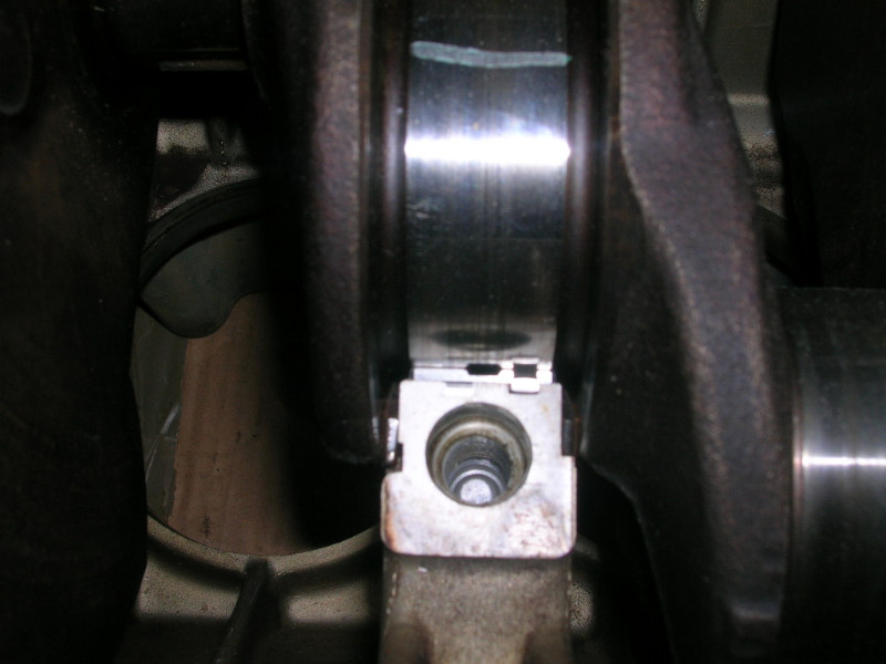

Le fil de plastigage se trouve à droite du flash. Il mesure prêt de 0,038 mm, on peut donc dire presque 4/100ème.
Mesure maneton 2 (arrière) :
Mesure maneton 3 (arrière) :
Ceci fait, on peut passer à la deuxième série de mesure pour les mêmes manetons en faisant tourner le vilebrequin vers l'avant. Ainsi, on aura des mesures plus ou moins croisées.
Manetons 2 et 3 en avant :
Mesure maneton 2 (avant) :
Mesure maneton 3 (avant) :
Les deux dernières photos ne sont pas terrible, à cause du flash d'une part, mais aussi parce que le plastigage n'a pas vraiment tenu sur le maneton au décollage à cause du produit que j'ai utilisé pour nettoyer après la première série de mesures. Toutefois, toutes les mesures se valent, environ 4 ou 4,5/100ème.

On recommence le même procédé pour les manetons 1 et 4.
Manetons 1 et 4 en arrière :
Mesure maneton 1 (arrière) :
Mesure maneton 4 (arrière) :
Manetons 1 et 4 en avant :
Mesure maneton 1 (avant) :
Mesure maneton 4 (avant) :
Toujours pareil pour les mesures, on tourne vers les 4 ou 4,5/100ème. :)

Shidenkai a écrit : On retourne le bloc en prenant soin que les chemises ne ressortent pas du bloc. En principe, on effectue ce qu'on appelle un bridage des chemises.
"En principe" et toi tu les as tenues avec le carton qu'on voit sur la photo? :pasdrole:

Ca me parait bien, quoique je n'ai pas trop compris "avant/arrière". :grattetete:
C'est au PMB et à mi course qu'il faut comparer le jeu de chaque bielle. :)
Si le maneton est ovalisé, c'est toujours sur la partie supérieur qu'il est bouffé (proche PMH) donc plus de jeu au PMB qu'à mi course. :)
Oui, pour bien faire il faut faire un bridage des chemises pour éviter qu'elles ne sortent en retournant le bloc. Dans mon cas, en y allant doucement, les chemises restaient en place. L'essentiel était de serrer les bielles au couple pour la mesure.
JPB a écrit :Ca me parait bien, quoique je n'ai pas trop compris "avant/arrière". :grattetete:
L'accès pour serrer l'écrou côté bloc n'est pas possible en position mi-course, le bloc gêne. Si tu regardes bien les photos, tu remarqueras qu'en position "arrière", le vilebrequin est un peu avant le PMB (30° avant). Et en position "avant", le vilebrequin s'approche de la mi-course (60° après PMB ou 30° avant mi-course). Nous sommes d'accord, en fonctionnement, le maneton s'use le plus juste après le PMH quand le piston est repoussé violemment vers le bas après l'explosion. Ce point correspondrait à la mesure en position arrière. Me trompe-je ? Je précise que position "avant" correspond au côté où la bielle descend quand le moteur tourne, et que position "arrière" correspond au côté où la bielle remonte.

Ben oui, c'est pour ça que je dis PMB et non pas PMH. Quant à la position "avant" ou "arrière", du moment que c'est proche de la mi-course, c'est bon. :wink:
