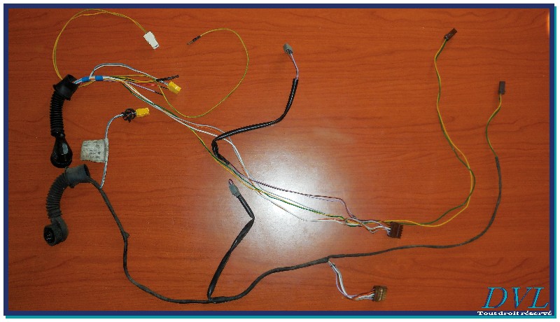

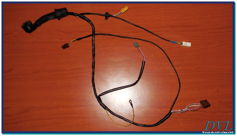

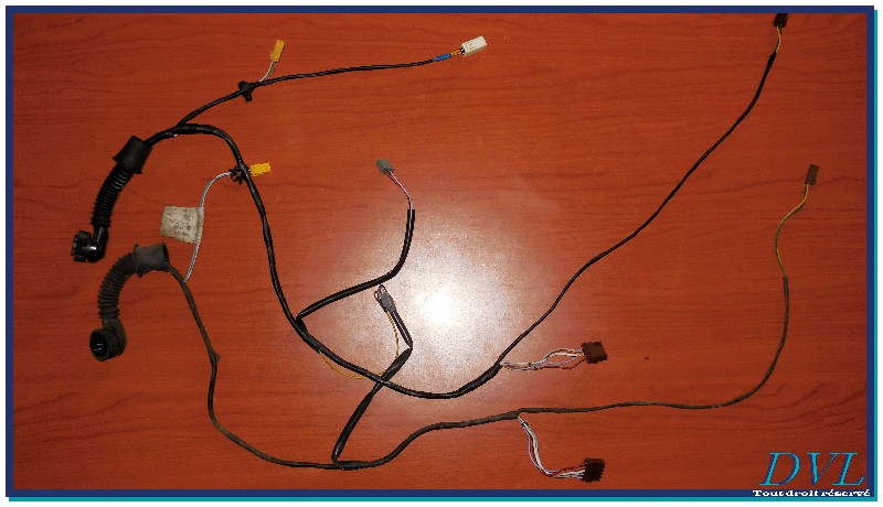

Pour en finir avec le faisceau gauche modifié pour remplacer celui de la portière droite, il reste à câbler l'alimentation du rétro.
Le principe est le même que ce qui a été fait pour le rétroviseur de la portière gauche.
Photo une fois connecté, en comparant avec le faisceau d'origine:

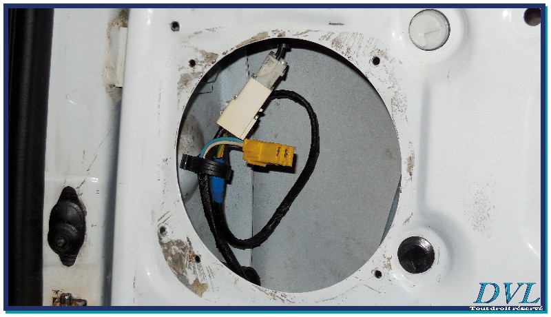

En détail ça donne cela:

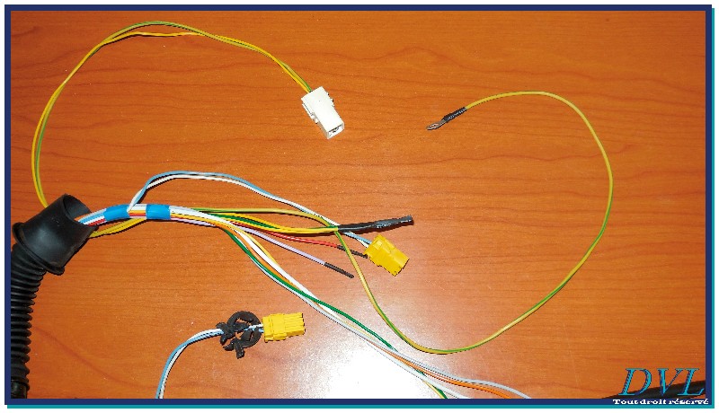

Fil jaune qui se repique sur le fil de masse allant dans la prise moulée, fil jaune-vert se connectant à la portière pour la masse du rétro.
Il reste à ré-enrouler la gaine de protection autour du faisceau! :rirejaune:
Le faisceau est maintenant prêt à être posé! :D

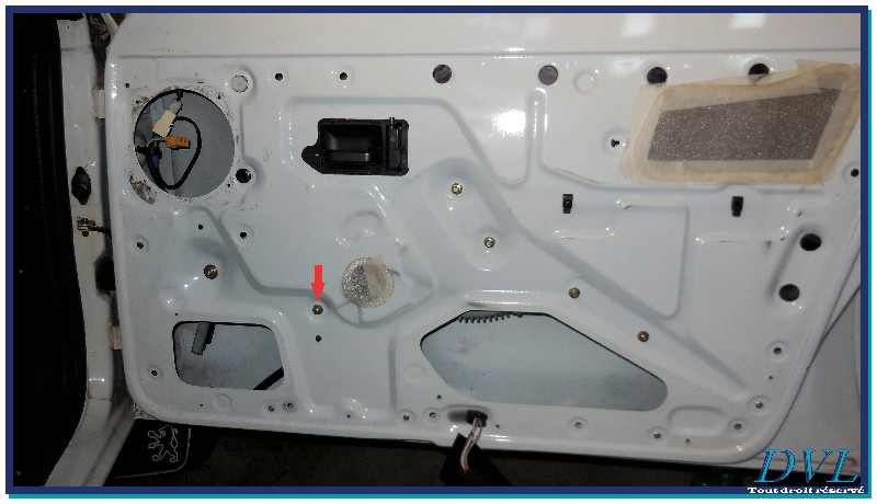

Une fois en place dans la porte, rétro posé, on connecte!

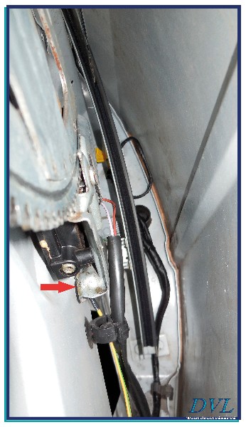

La masse du rétro est branchée sur l'une des vis de fixation du ciseau de lève-vitre...
Flèche rouge
... Et côté intérieur:
L'alimentation du rétroviseur.

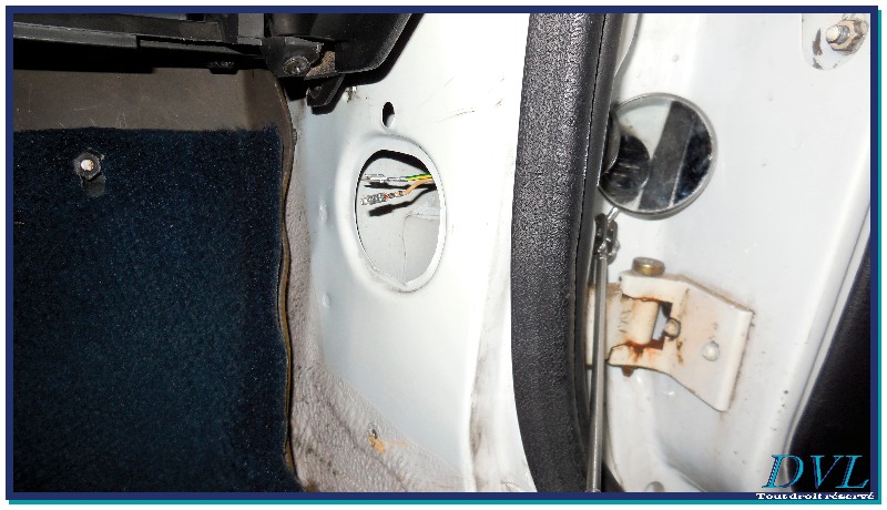

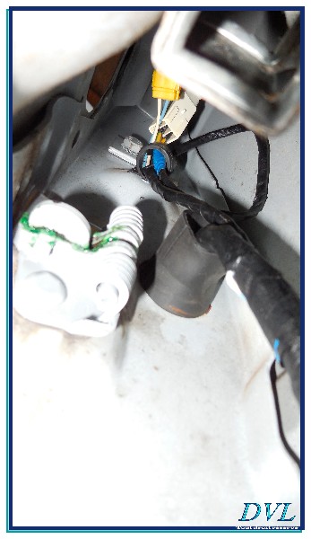

Avant de brancher la portière, il reste à modifier la fiche côté caisse:
Pour ce faire il n'est pas nécessaire de déposer la portière ou la cosse. Mais c'est plus simple.
On y accède en retirant le plastique de finition qui relie le tableau de bord à la moquette.

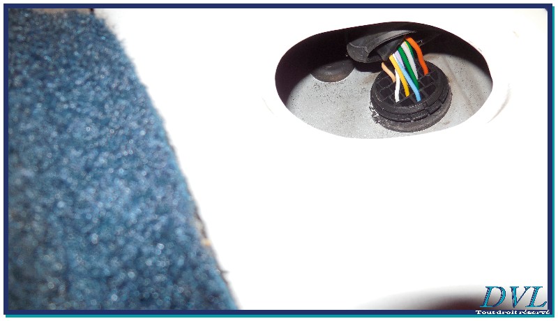

On retire les cosses de leur logement (une pointe permet de les déclipser de la prise et il suffit ensuite de tirer le fil à soi).

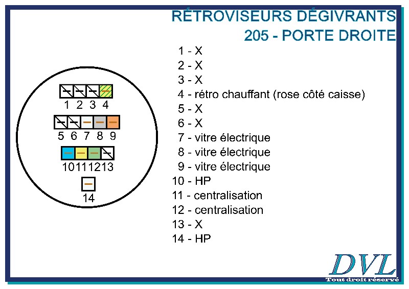

Comme pour la prise du côté gauche, il s'agit d'échanger la position des fils de masse (jaune-vert) et d'alimentation du rétro chauffant (rose).
Ce qui nous donne:
Mais vu que le caoutchouc qui protège la partie arrière de la prise est très galère à remettre en place, j'ai quand même démonté la prise... :roll:
J'en profite pour nettoyer la caisse à cet endroit et pour remplacer le joint qui assure l'étanchéité entre la prise et la caisse.
Celui d'origine tirait une drôle de tête :mrgreen:
Et le schéma correspondant : :cote:

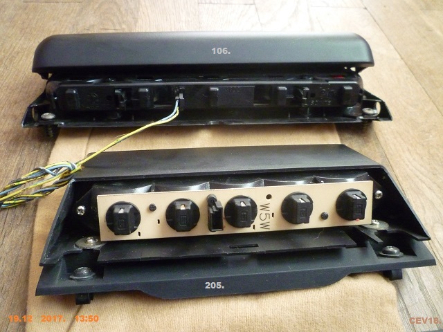

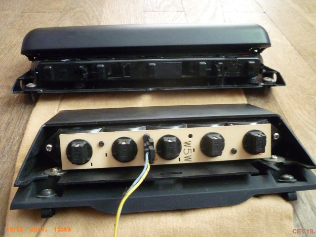

faf 29 a écrit :Beau travail DVL :bien:
la fiche du troisième feux de stop est identique sur 106/Xsara Picasso :) J'ai d'ailleurs un bloc de feux de Xsara Picasso
sur ma GRD !
Les fixations sont identique !
Bonjour à toi :hello:
Effectivement c'est bien le même connecteur sur tous ces modèles . :bien:
Feu stop additionnel, d'origine sur 106 et 205.
Bonne soirée et ,
