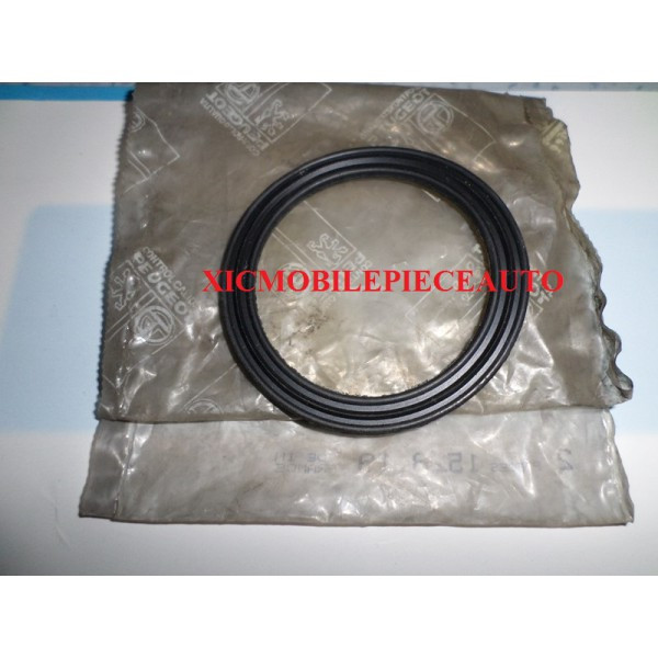

j'ai un problème de fuite moi au niveau de ma jauge d'essence et je ne trouve nul part l'info,
savez vous ou je pourrais trouver le joint noir au dessus de la jauge car le mien est partie en miette et je trouve aucune info sur internet.

La référence Peugeot est 1528.19 ,il est malheureusement NFP en concession
Il a cette aspect là :
Regarde sur ebay/le bon coin/casse auto et sur ces sites là :
