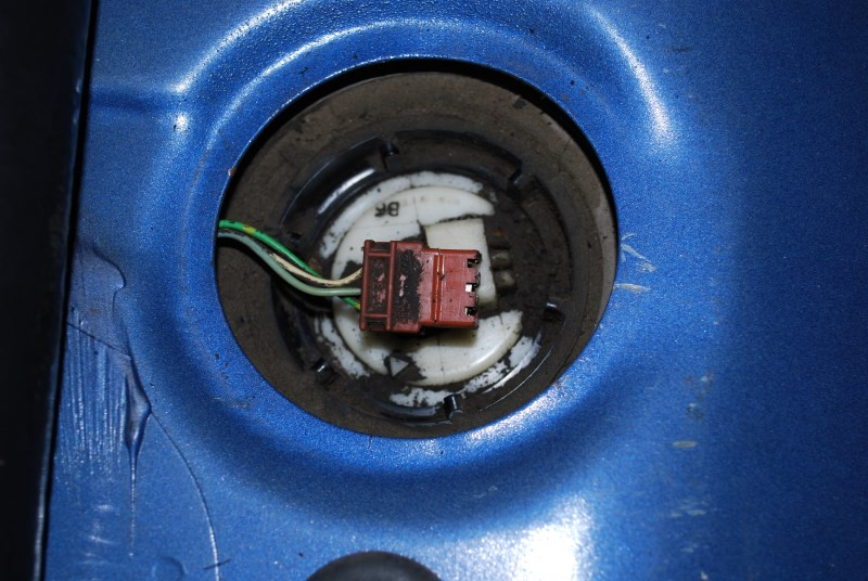

- PLGJFL205
- Messages : 2715
- Inscription : mar. 31 janv. 2012 16:30
- Localisation : Au Nord... Encore plus !!!
Re: Jauge à carburant qui déconne
Pour tester l'indicateur du tableau de bord, il suffit d'avoir accès au capteur de niveau de carburant (sous la banquette arrière)
La clé de contact en position 'A'
Débranchez le connecteur (comme illustré)
- la jauge doit être très "vide"
Court-circuitez les deux bornes inférieures (sur la photo elles brillent légèrement)
- la jauge doit être sur "plein"
Si c'est le cas, l'indicateur du TdB est correct, mais pas le capteur de niveau.
Si ce n'est pas le cas l'indicateur du TdB doit être réglé.
Le réglage se fait en déplaçant la massette de l'aiguille de la jauge, de manière à ce que "le plein" soit représenté lorsque les deux points du connecteur sont en court-circuit.
Cette manipulation se fait en moins de 5 minutes.
Si vous voulez une fiche, il n'y a qu'à demander
![]() | IL NE FAUT PAS PLIER L'AIGUILLE - - IL NE FAUT PAS PLIER L'AIGUILLE - - IL NE FAUT PAS PLIER L'AIGUILLE | ![]() |
