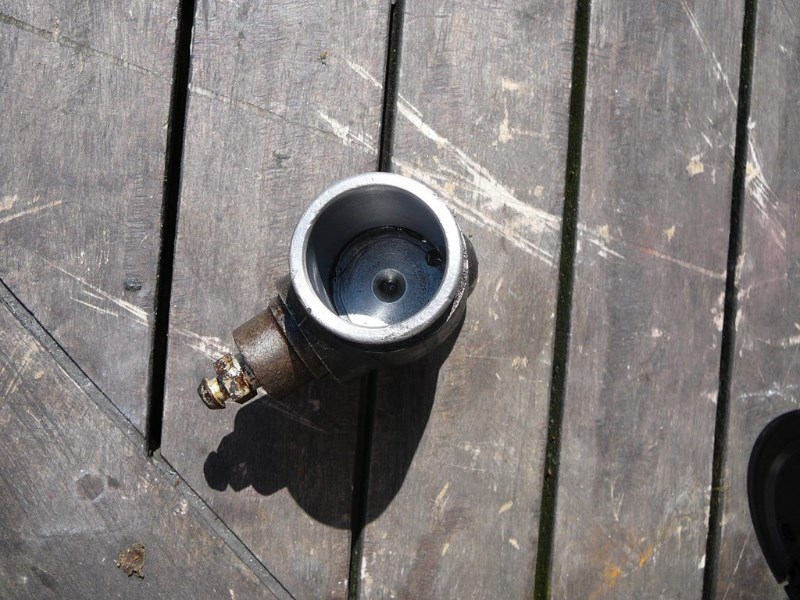

Question, est ce que quelqu'un sais comment sortir un piston de cylindre de frein borgne?... Là je sèche. Merci.

c'est fait et nettoyé, par contre les coupelles que j'ai ne sont pas les bonnes.. Donc commande et patience, 100€ les 4 ça fait cher... :(

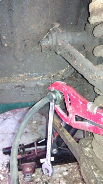

Aujourd'hui, j'ai quand même réussi a débloquer le flexible, je l'ai coupé a ras et avec un douille ça va mieux...
J'ai rénové le maitre cylindre et reposé, j'ai préparé les cylindre de roue avant pour accueillir les nouveaux pistons, j'ai posé le pot d'échappement arrière, j'ai rénové le cylindre arrière gauche (sur les photos c'est avant et après, ce sont les mêmes pistons ;) ) et déglacer les tambours ainsi que les garnitures, c'est une impression mais ça sent le cheval quand on ponce les garnitures?
Et je suis en cours de changer le flexible arrière gauche, mais se n'ai pas un mince affaire tout ce qui doit tenir bouge et tous ce qui doit tourner est bloqué.... Je ne voudrais pas arracher un tuyaux. Quelques photos et vidéo du dessous.
