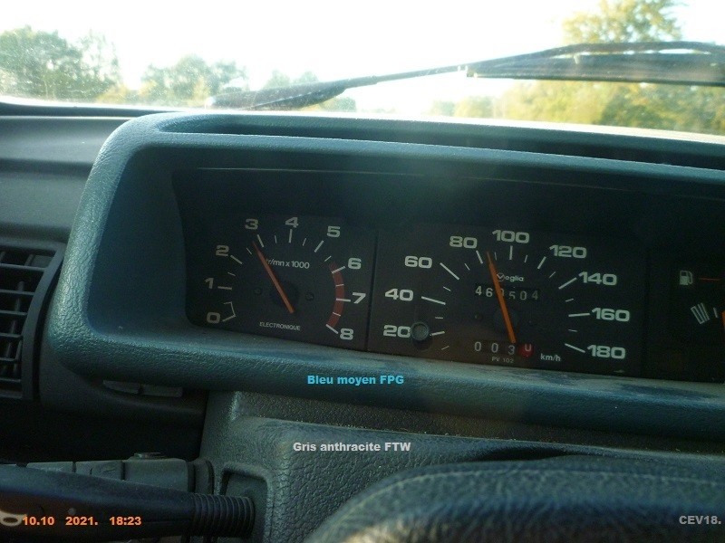

Concernant les codes couleurs des tableaux de bord :
http://205.yo.fr/FR/205F/8/82A01A.HTM

Merci pour le lien.
Il semble donc que cela soit FTW pour le tableau de bord donc cela doit être le même code pour les parties en plastiques.

FabSC3 a écrit : dim. 24 avr. 2022 09:27 Merci pour le lien.
Fab
:voyons:
Sans doute ?
Prévoir un bon dégraissage et un apprêt spécial plastique pour une bonne adhérence de la peinture.
Bon Dimanche. :)

Le mieux serait vraiment de récupérer la teinte actuel de tes plastiques car la couleur change énormément au fur et à mesure de l'exposition au soleil.
