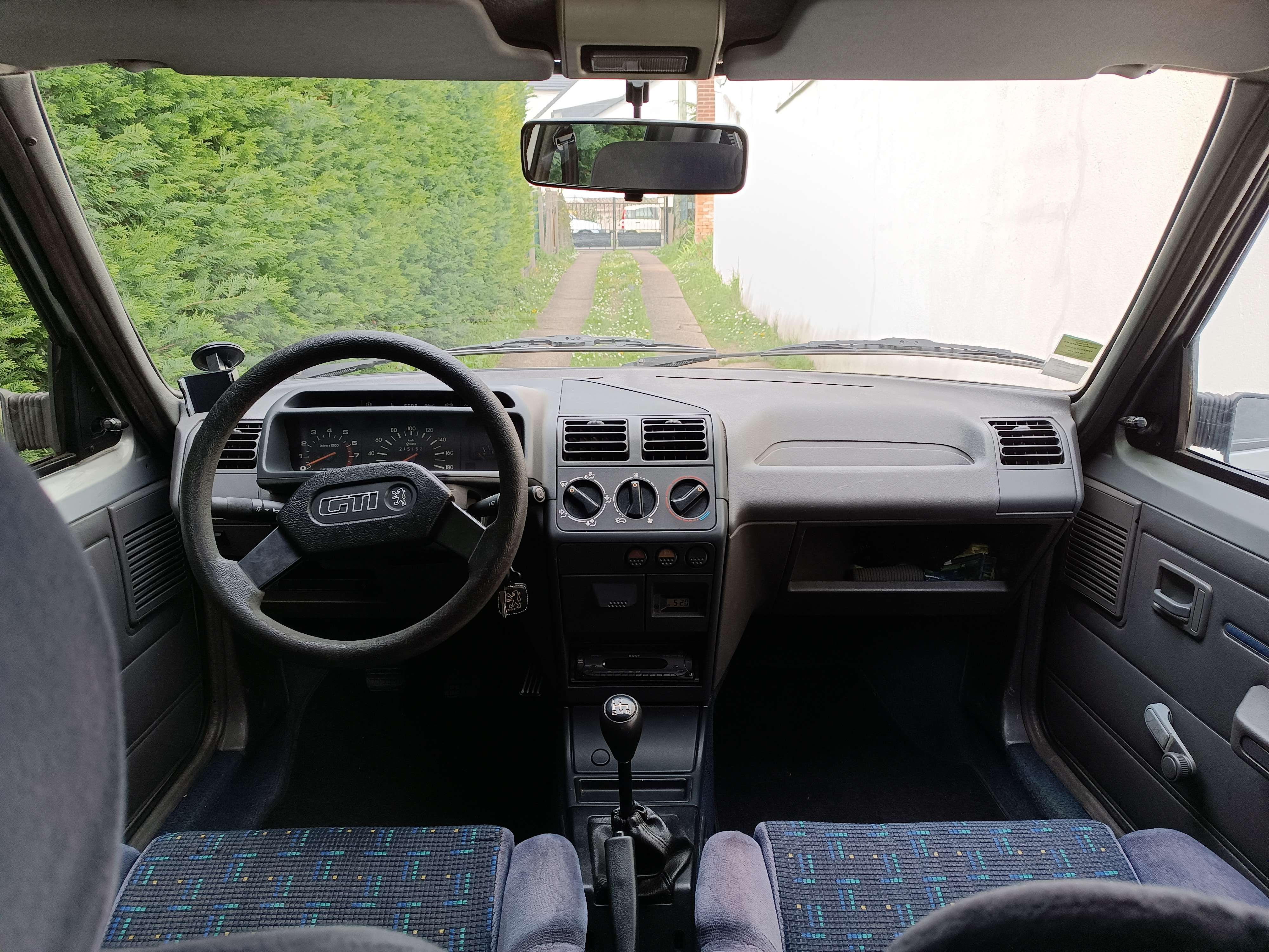

Coucou !
Enormément de changements depuis les dernières nouvelles.
Entre autre :
- stickers PTS
- console centrale
- ampoules de phares jaunes
- jupe sport AV + LP Denji
- horloge numérique
- aérateur central
- plaques collection
- bavettes AV + AR
- sièges AV baquets Sacré Numéro
- silencieux inox
- compte tours de GT/XT/... Ph1
- logo ZS (de la 104 ZS) sur la rappe
- jantes alliage optionnelles
(photos à suivre sous ce massage)

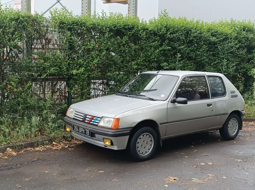

Petit ajout histoire de rendre encore plus crédible cette finition " ZS "
Bandes PTS (refabrications, design repris de la Rallye, acheté sur internet) ainsi qu'une "création" (par moi même
) de stickers " ZS ", reprenant le design de ce que l'on peut retrouver sur les XS, XT et GT (je crois ne pas en oublier
