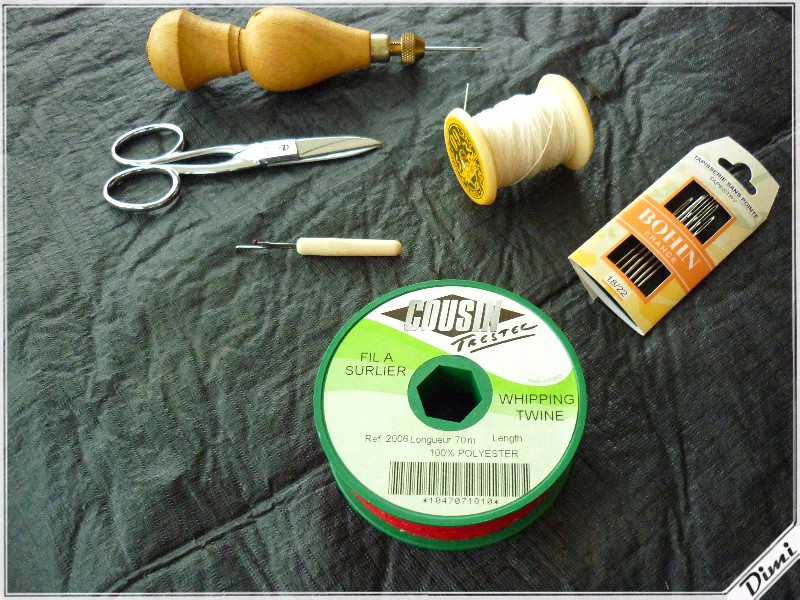

Regardons d'abord l'outillage que j'ai utilisé :wink:
Pour la couture :
- Un jeu d'aiguilles à bout arrondi [2€]
- Une paire de ciseaux fins
- Un découvite [1€]
- Une allène ou un mandrin
- Du fil blanc épais (j'ai utilisé du synthétique et du lin) [3€]
- Du fil rouge épais pour les surpiqûres [7€]
- De la cire ou de la paraffine

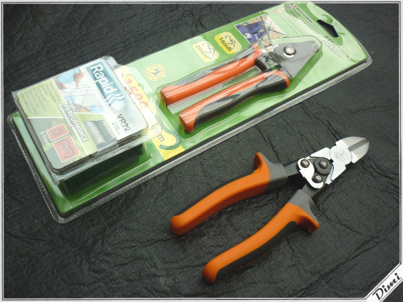

Pour le houssage/dé-houssage :
- Une pince coupante (démultipliée chez moi) [10€]
- Une pince à grillage [15€]
- Des agrafes de 16 ou 20 mm [5€]

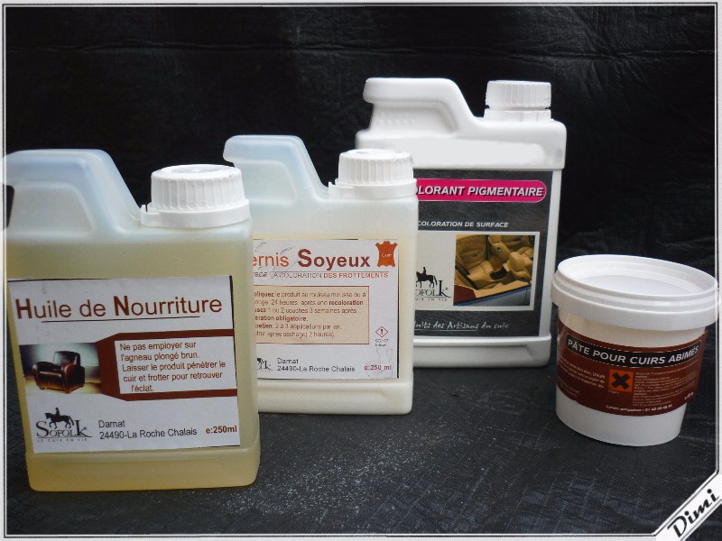

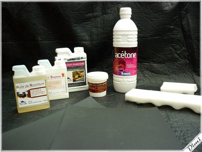

Pour le cuir :
- De l'acétone [2€]
- De la pâte réparatrice [15€]
- Du recolorant pigmentaire [35€]
- Du vernis [20]
- De l'huile de nourriture [20€]
- Du papier de vers grain 400 - 600 [1€]
- De la mousse (celles utilisées pour maintenir les produits dans la boite font l'affaire :bien:)
- Une spatule souple
- Du scotch

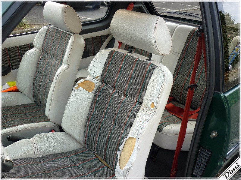

Et pour rappel voici l'état de sellerie avant restauration... :gene: A suivre donc...
