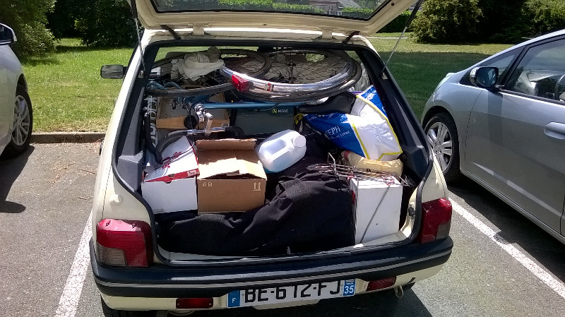

Parce-que c'est vrai que j'ai fait 700 km bien chargé (voir la photo) mais j'ai pas non plus tant poussé le moteur que ça :roll:
