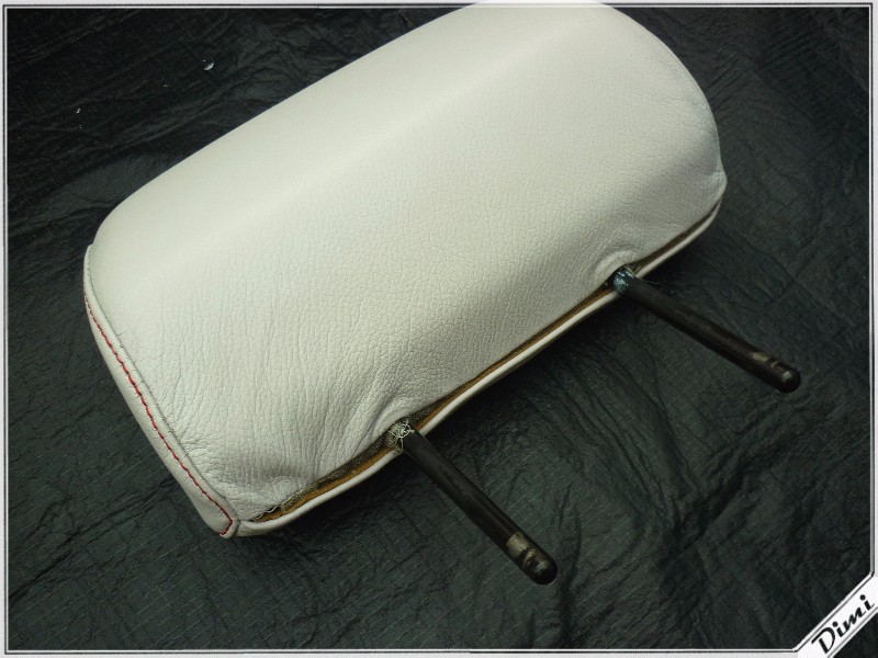

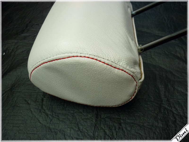

Restauration de l'appui-tête

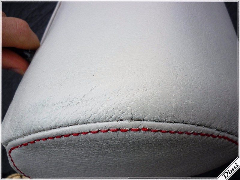

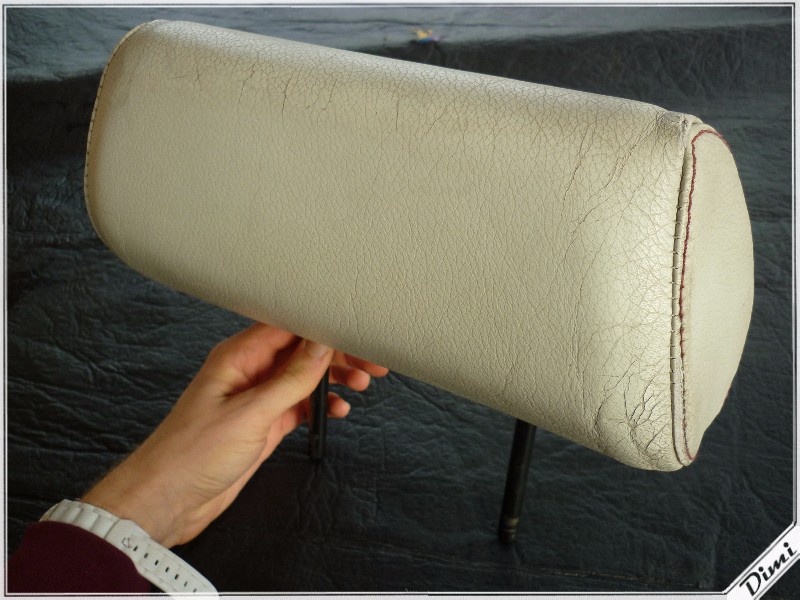

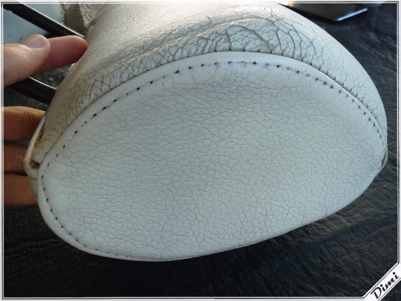

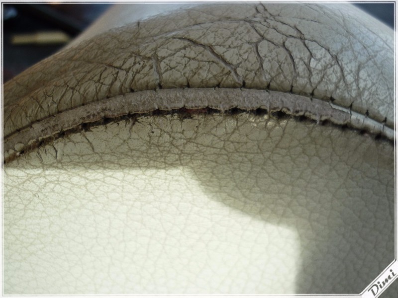

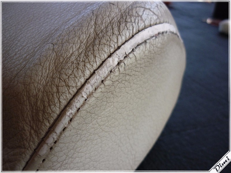

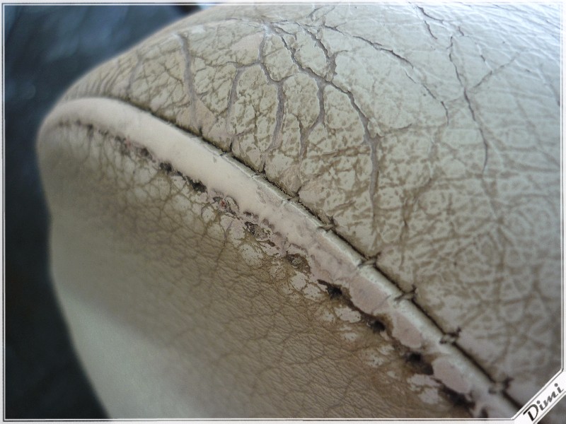

En attendant le réhoussage, je me suis attaqué à l'appui-tête. Voici donc mon premier travail "achevé" dans cette restauration :gene:
Il s'agit de celui provenant du siège conducteur de ma 205, puisque les miens sont en meilleur état que ceux des housses que j'ai achetés. Celui ci était tout de même légèrement déchiré sur le dessus (surement a force de frotter contre le ciel de toit, en levant le siège). Il était également craquelé du coté droit... :langue:

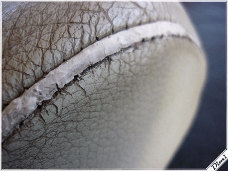

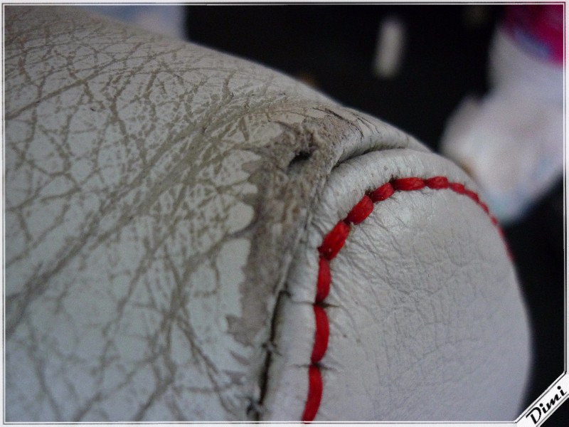

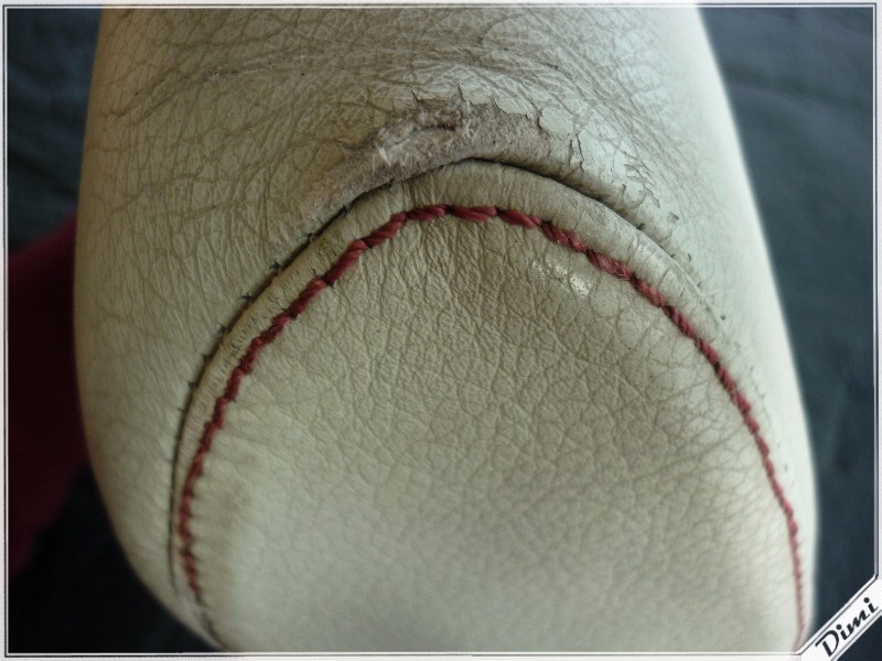

Un des coté est sacrement abimé ! :roll:

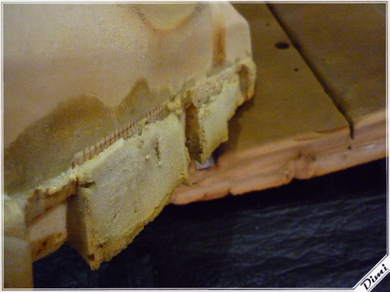

Un petit coup de mastique par-ci par-là :magic:
Ça commence déjà à me plaire :cote:

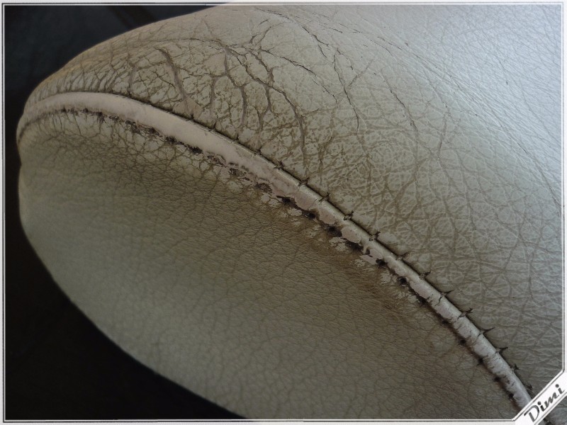

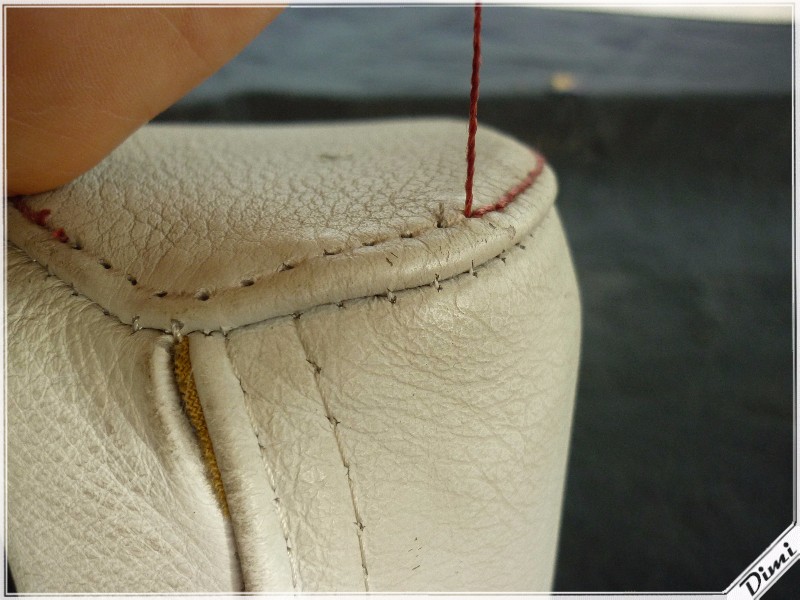

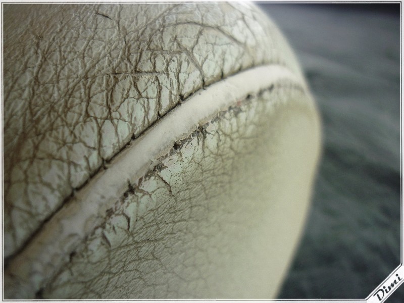

J'ai commencé par teinter uniquement les deux cotés, afin de refaire les surpiqûres par la suite.
A prime abord, je pensais bâcler la couture en peu de temps. Mais au final il y a pas mal de longueur ! Il faudra compter environ 5-6 heures de boulot :ho:

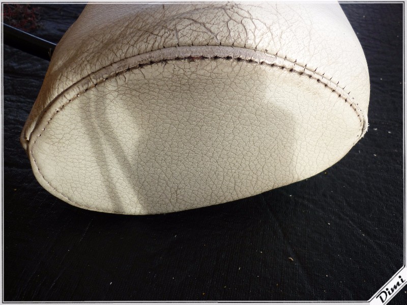

Ensuite j'ai poncé et mastiqué légèrement le reste de l'appui-tête, afin d'aider la pénétration du colorant :wink:
Ensuite deux couches, j'en ai mis une de plus du côte où l'on repose la tête, afin de renforcer la coloration.
Pour finir le travail deux couches de vernis et une d'huile de nourriture. On peut enfin contempler le résultat :mrgreen:
Au final, je trouve le verni mat pas si mal, bien qu'il reste légèrement brillant... Cela donne un assez bel aspect :bien:
Ça sent le réhoussage pour le prochain post ! 8)

Superbe tout cas. :bien:
Re: [Dimi] Roland Garros berline 1990 : Restauration selleri
:bien: Ca va le faire ..... tu fais du beau travail Dimi :wink:

:rirejaune: Alors là, chapeau, je crois que j'aurais jamais la patience de faire un tel boulot, je suis admirative
Content de voir que ça avance bien :bien:
Tu fais un superbe travail, c'est magnifique :D et ça donne une bonne idée du rendu final des restaurations :wink:
Par contre 6h de boulot juste pour l'appuie-tête :shock: je pensais pas que c'était si long, j'aurais pensé qu'en 6 heures tu aurais fait les deux :mrgreen:
Vivement le réhoussage :rirejaune:

205sm a écrit :Superbe tout cas. :bien:
Merci :wink:
philou07 a écrit ::bien: Ca va le faire ..... tu fais du beau travail Dimi :wink:
J’espère que ça va le faire !
Je commence à stresser pour le réhoussage :gene:
Par contre je viens de faire une petite bourde en voulant refaire une de mes mousses... J’espère réussir à résoudre tout ça avant ce week-end, puisque cette semaine je passe deux épreuves en langue, pour le bac, donc pour l'instant le siège passe au second plan :langue3:
crows a écrit ::rirejaune: Alors là, chapeau, je crois que j'aurais jamais la patience de faire un tel boulot, je suis admirative
Merci crows !
Mais figures toi que la patience est loin d’être une qualité chez moi, mais restaurer sa sellerie permet de se changer les idées. on y prend presque gout :mrgreen:
Thibault63 a écrit :Content de voir que ça avance bien :bien:
Ouii toi aussi tu pensais la même chose que moi ! :lol:
Mais lorsqu'on se penche sur le problème ça semble normal. En effet il y a environ 40cm de couture pour un côté, soit 80cm au total :cote: Il faut également ajouter à ceux-ci le temps de traitement du cuir...

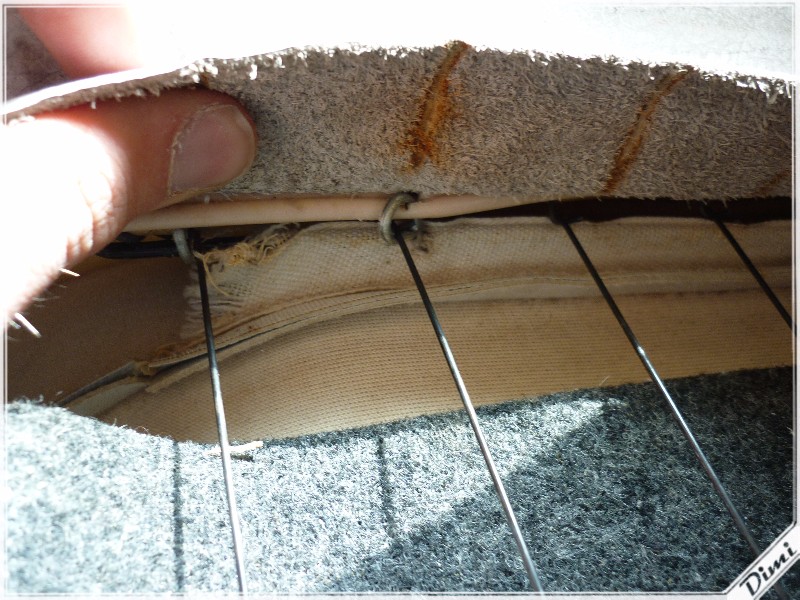

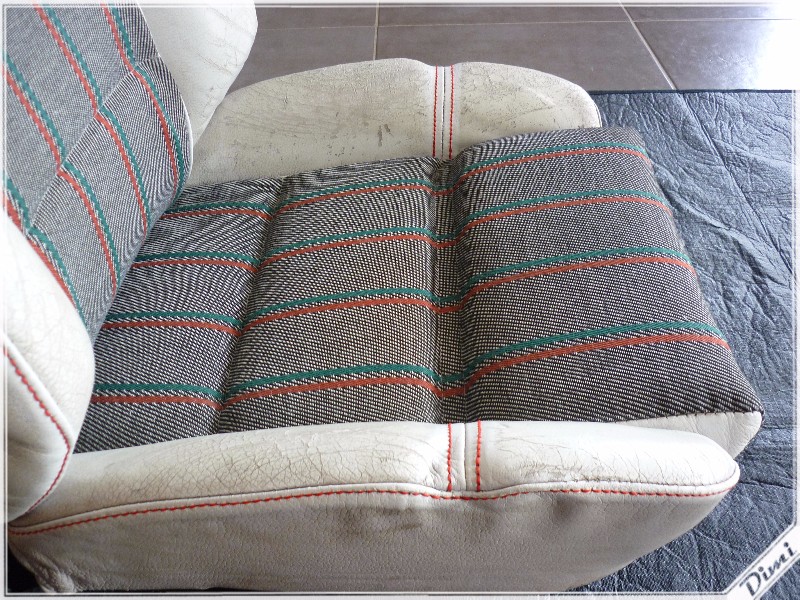

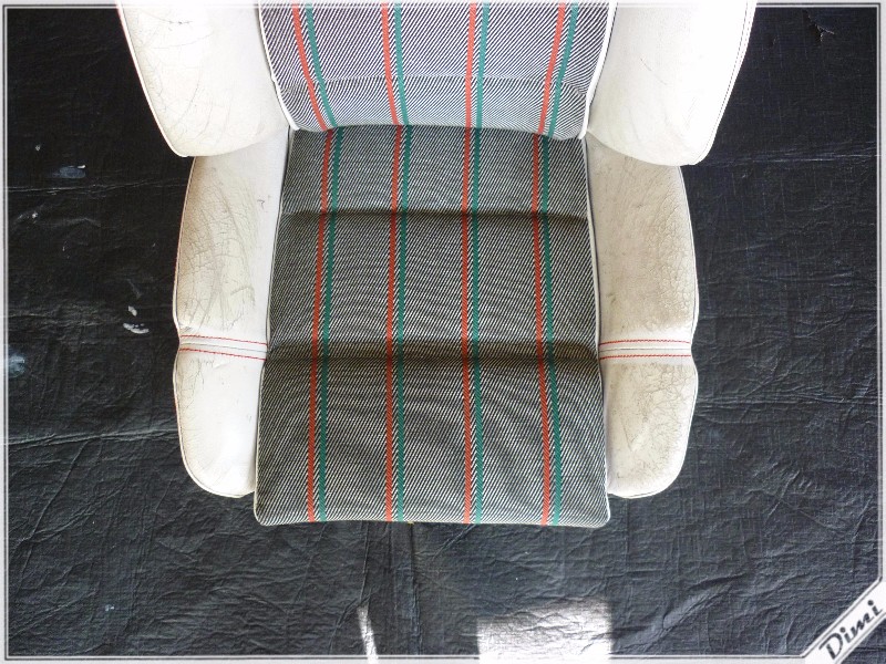

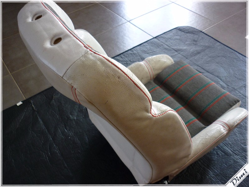

Réhoussage du siège conducteur
Ça sent le réhoussage, non ? :hihi:
Hier il faisait beau, la veille j'ai eu le droit à une superbe promenade sur la cote bretonne avec inflames et son cab, idéal pour se rafraîchir les idées. Je pense que toutes conditions étaient là, pour se lancer :clin:
Préparez vous, il y a pas mal de photos à venir. En effet, j'ai décidé de vous regrouper un peu toutes les étapes de préparation au réhoussage :cote:
Dans deux semaine, c'est le Rallye Bigouden. Il faudra que mon siège soit prêt, sinon je vais me faire taper dessus par certains :happy1:
Vite, vite ! Allons-y ! :rirejaune:

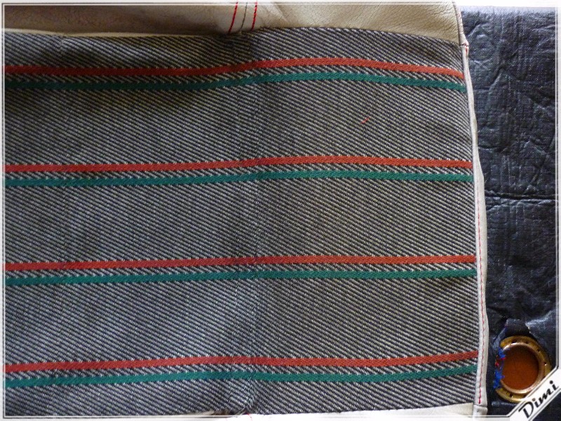

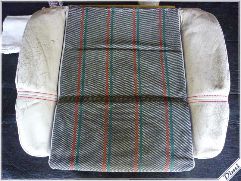

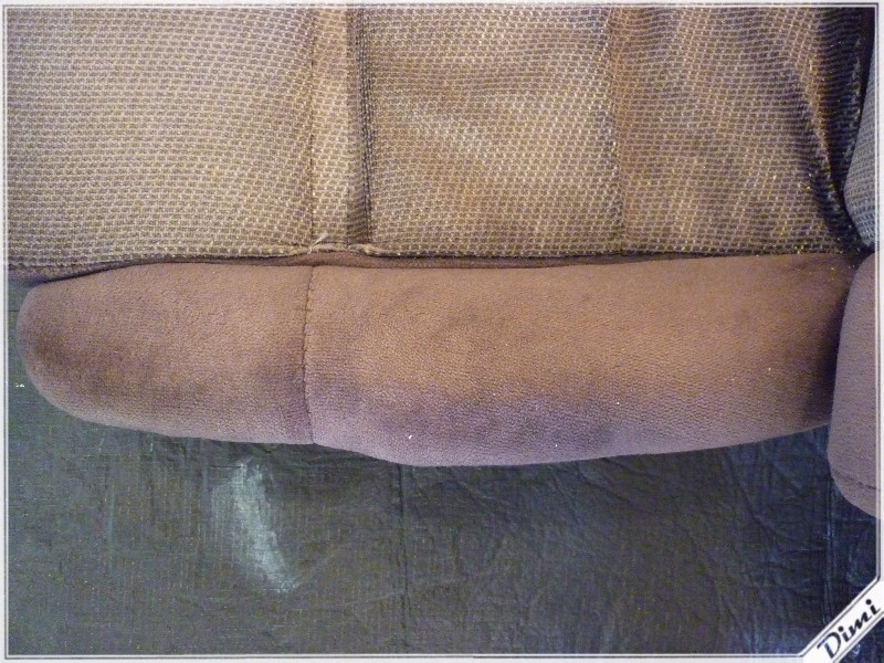

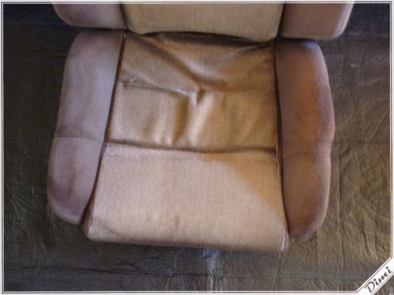

J'ai commencé par nettoyer les tissus. On ne le voit pas forcément, mais ils en avaient besoin ! J'utilise la même technique que lors du nettoyage complet de l’intérieur (ici). Je bosse le tissu avec une petite brosse et un mélange de lessive (spécial couleurs + désinfectant), un coup de vapeur, puis j'aspire.
Cela reproduit, en gros, l'action d'un injecteur-extracteur :wink:
A gauche le tissu est nettoyé :wink:
Un fois entierement nettoyé, cela rend déjà bien mieux. Les couleurs sont plus vives :inlove:

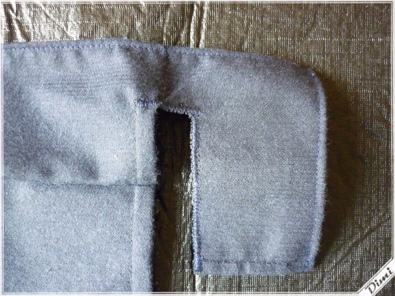

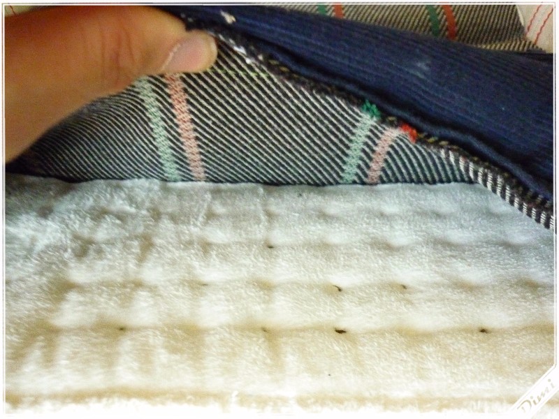

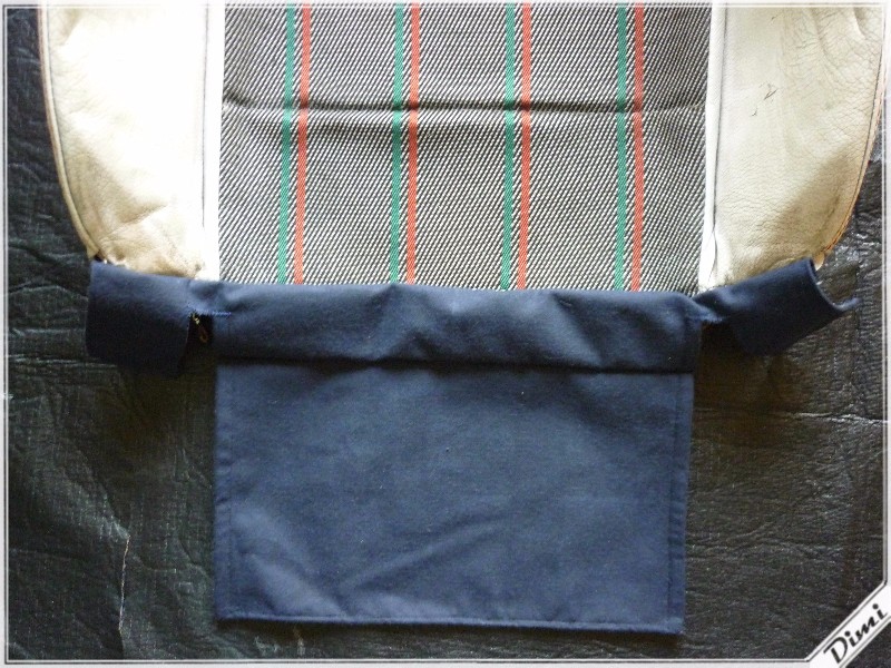

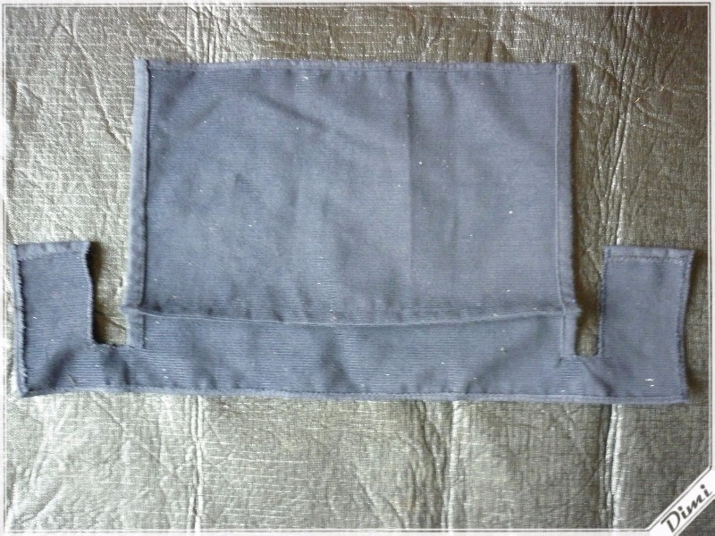

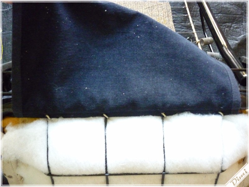

Ma mamie, m'a aidé à refaire le tissu tendeur. Le voici coupé aux bonnes longueurs grâce aux mesures d'inflames disponibles ici
Puis cousu ;-)
Il faut ensuite le coudre sur la housse, j'ai d'abord surfilé afin de bien le positionner :wink:

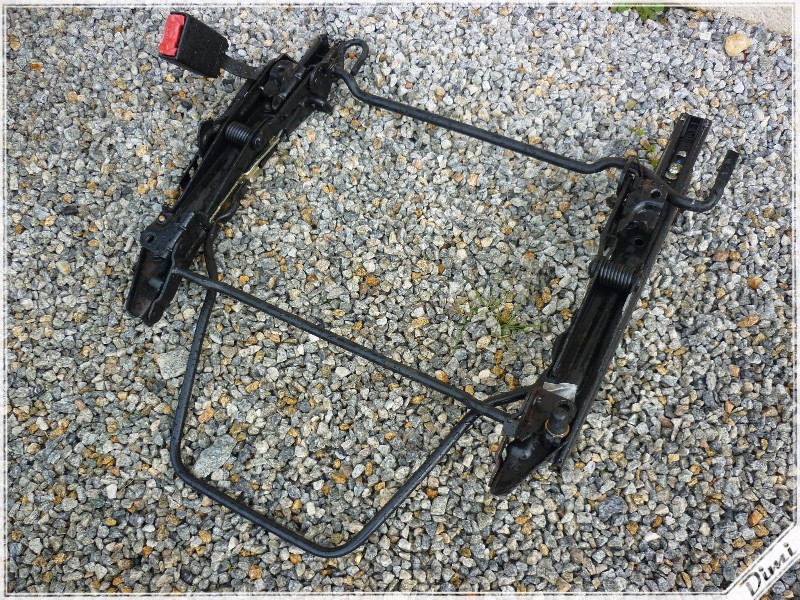

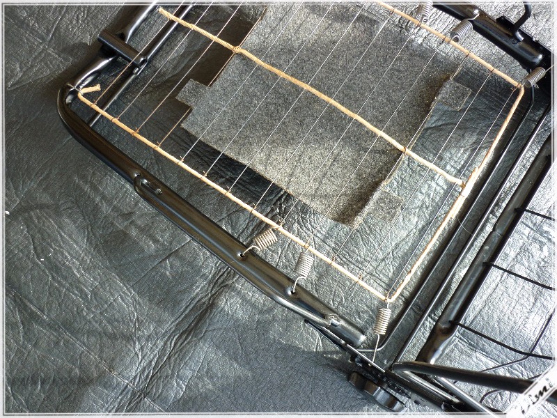

J'ai également repeint intégralement la structure du fauteuil. Il faut d'abord bien le dégraisser (j'ai utilisé de l'essence F), puis le poncer afin de retirer la rouille.
Une fois peint 8)
Je possède également un jeu de glissières comme neuves, aucun jeu, le bichromatage est encore présent ! On ne va pas s'en priver :mrgreen:
C'est beau ! :love:

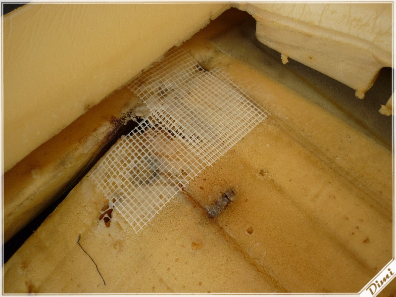

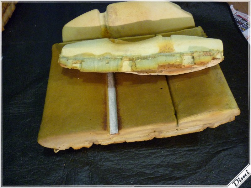

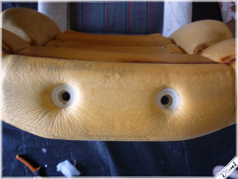

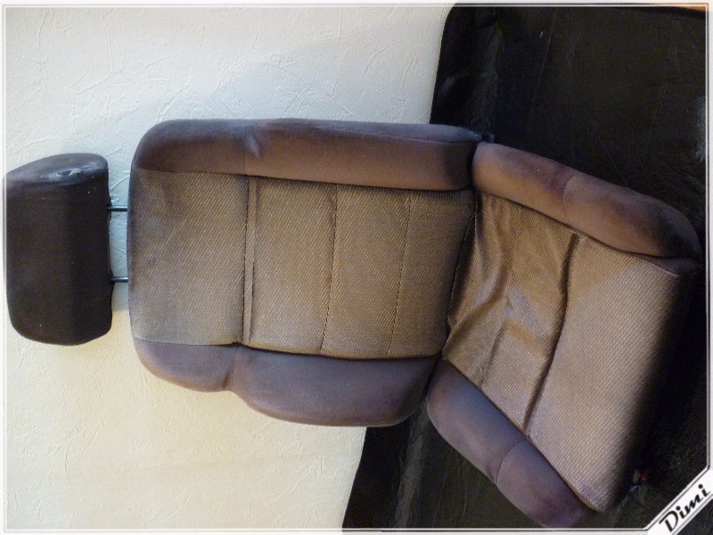

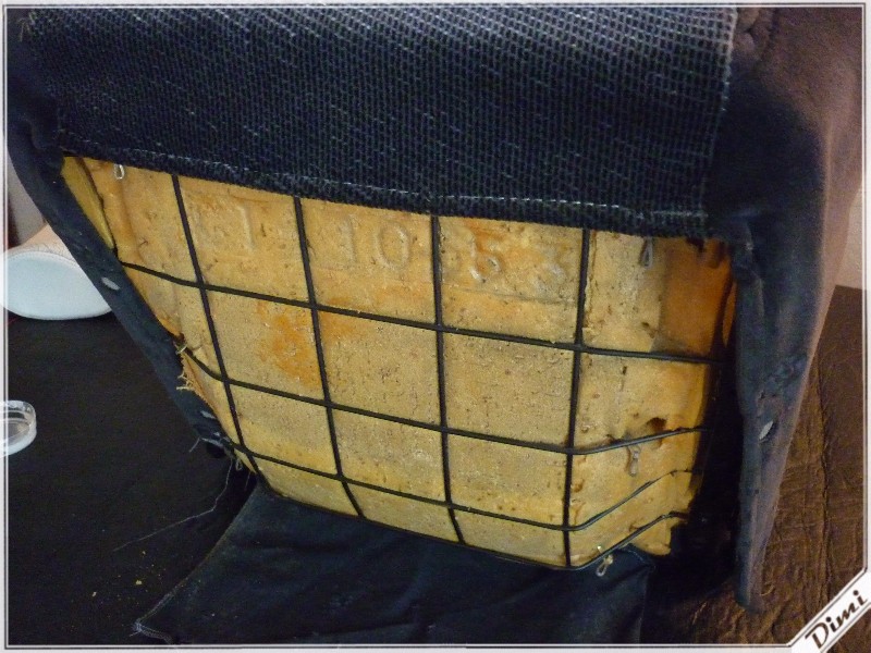

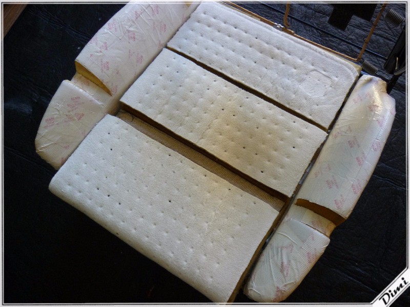

Afin de remettre en état les mousses, j'ai acheté un jeu de siège de 205 Dturbo pour 30€. Comme ça, je vais pouvoir faire deux mousses en bon état avec quatre :langue3:
On commence par le déhousser.
Je récupérerais également la mousse du dossier, le mien étant abimé...
Je l'ai légèrement renforcé, afin qu'il tienne un peu mieux dans le temps :bien:

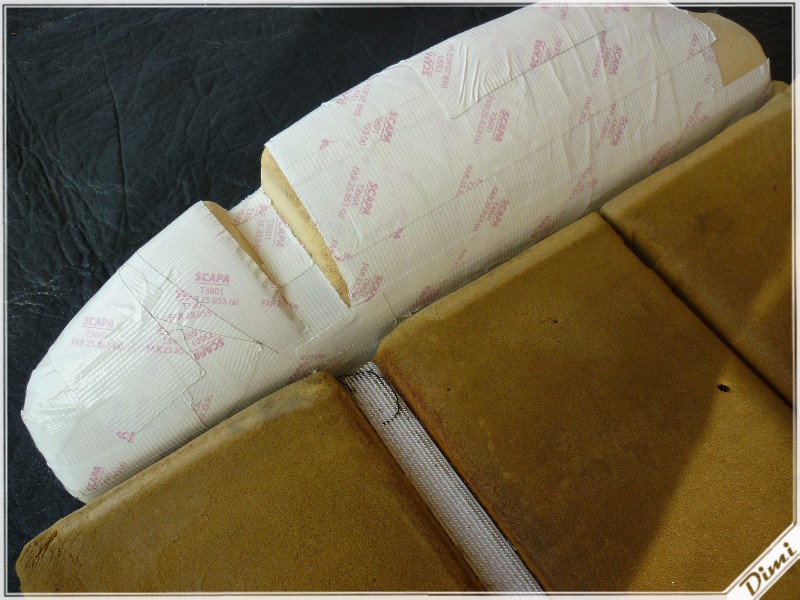

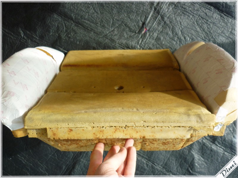

Il a fallu charcuter le siège de 205 Dturbo, afin de récupérer le bourrelet en mousse qui m’intéressait, pour le greffer ensuite sur ma mousse actuelle :diable:
Les bourrelets sont renforcés également, grâce à un scotch solide. En espérant que cela évitera qu'ils ne s’effritent. De toute façon, maintenant j'aurais tellement peur d'abimer mon beau siège, que je ne m'assiérai plus dessus :gene:
Puis denier petit bonus...

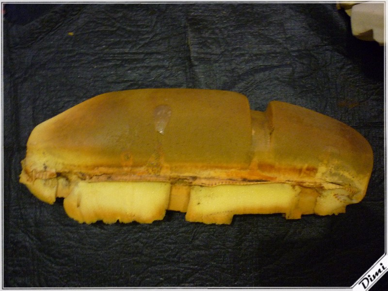

Etant donné que cette 205 Roland Garros sera pendant un petit moment ma voiture de tous les jours, et que je compte rouler à tout va avec elle, il faut que celle-ci soit douillette et confortable (ça compensera surtout les amortisseurs avant morts :lol:).
Le siège aura donc le droit d’être un peu rembourré :cote:
J'ai donc mis une couche de ouate sous la mousse afin d'amortir les chocs, et sur le dessus, il y a une fine couche de mousse apportant du moelleux ! :D
Pour coller la mousse j'utilise de la colle néoprène en bombe. Je n'en mets qu'un peu afin de pourvoir retirer le rembourrage s'il y a un souci, il y a juste assez de colle pour éviter que tout ne bouge :bien:

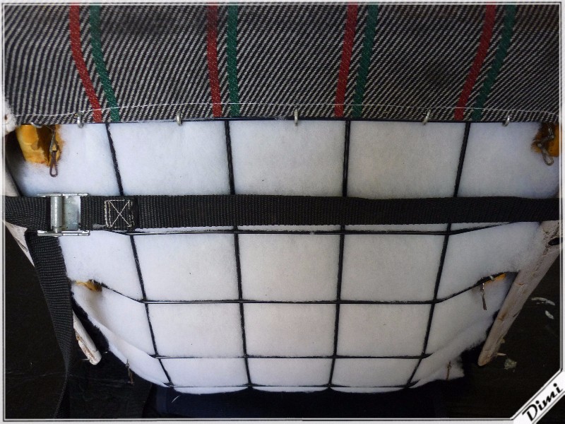

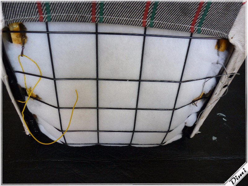

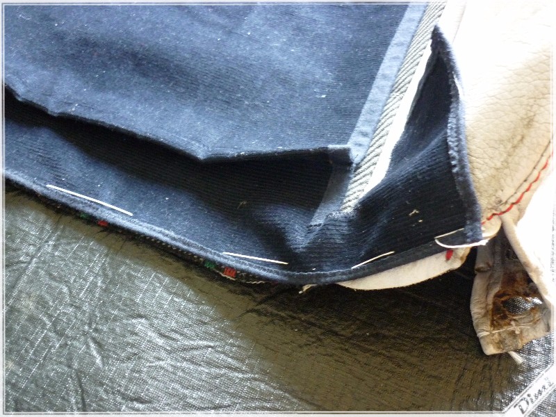

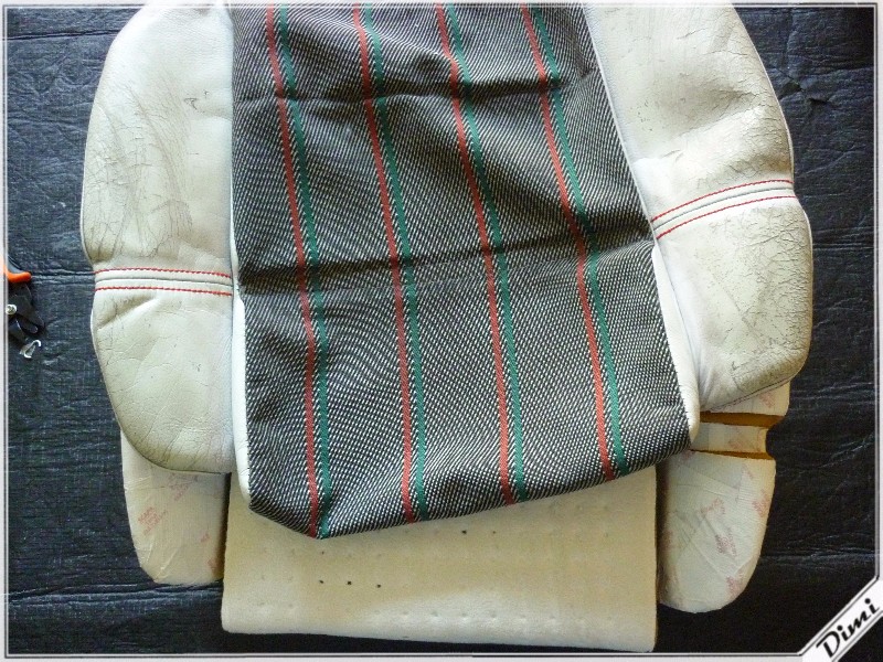

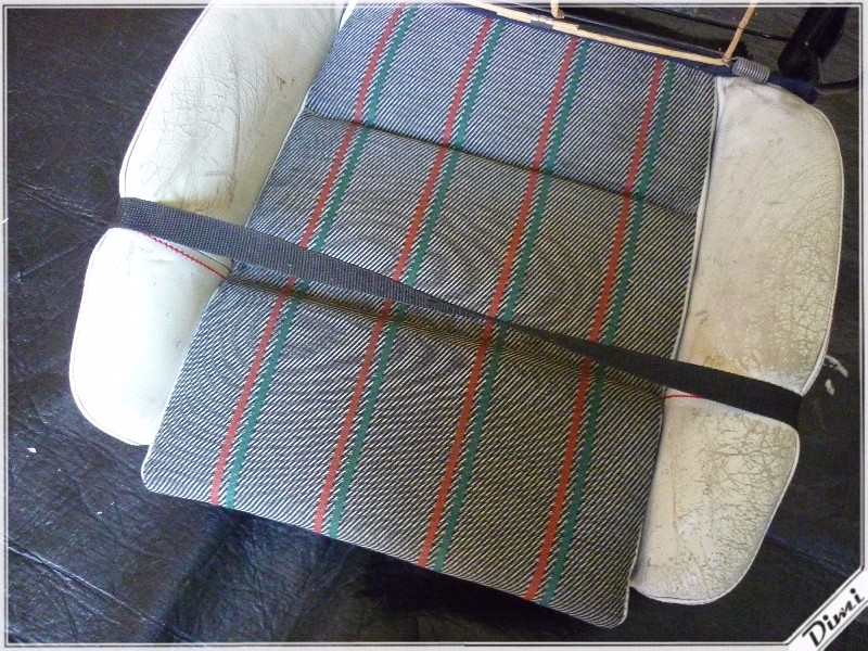

Le réhoussage à proprement dit peut enfin débuter :cote:
Je ne vais pas tout vous détailler, Thibault nous a fait un super tuto que j'ai suivi : ici

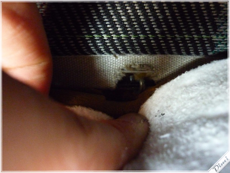

J'ai utilisé une sangle pour bien tendre le cuir :wink:
Ouf...
Le tissu tendeur passe tout juste... :gene: Par contre, il est extrêmement tendu. Je croise juste les doigts pour que la couture tienne le coup, au moins l'assise sera bien tendue également :cote:
J'attaque ensuite le dossier...
Et...
Il me semble que le réhoussage est terminé non ? :voyons:
Alors on prend un peu de recul pour voir le résultat que j'attends depuis 3 mois... :oops:
C'est pas mal du tout !! :rirejaune:
Voilà ! :D
J’espère que tout comme moi, le résultat vous plait. Il me reste maintenant un peu moins de deux semaines pour le finaliser, vivement le résultat final de cette réfection... :grenouille:
