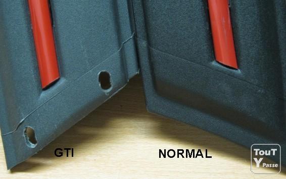

tiens au fait j'ai contacté Peugeot hier et il m'on dit qu'il y avait plusieurs sortes de pare chocs avant ? suivant la jupe dessous
vous saviez cela ? ils m'ont annoncé 125€
quelqu'un a t il les fiches pour vérifier
Re: ma dernière 205 .... XSD...re...boum
Effectivement il existe deux types de pare-chocs AV et AR sur la 205.
1) GTI et ses dérivées CTI/Gentry/Griffe etc.
2) Toutes les autres 205.
Celui des GTI et dérivées est juste un peu moins large et percé aux extrémités pour recevoir les extensions d'ailes par recouvrement.
