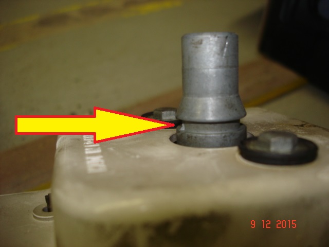

J'ai une petite question, je suis en train de démonter mon compteur pour changer mes aiguilles et les ampoules, il ne me reste qu'à enlever le câble du compteur, comment est il fixer, faut il tirer, le tourner si oui dans quel sens etc ... ?
Merci d'avance pour votre aide.
205 Zenith de 1992 - 77750kms
two five
Messages : 2433
Localisation : 43 haute loire
Re: [CA-Fiche] démontage d'un tableau de bord ph2
Message par two five »
le manchon blanc au bout de ta gaine compteur, vient se clipser dans la gorge grise
donc faut écarter le plastique blanc avec un tournevis pour qu'il sorte de cette gorge.
Par contre au remontage pas de problème, il me semble, suffit de bien pousser.

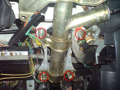

Comment remettre proprement le tout? Retirer le volant?
Impossible de placer la casquette une fois le compteur en place
205 Mito de 1995 - 165700kms
Normalement tout passe sans enlever le volant

pas d'accord, moi j'je démonte la colonne de direction,t'es sur de ne pas casser les centreurs, sauf s'ils le sont déjà!!!!

Comment enleve on la colonne de direction? j'ai DEJA RETIRE LE PLASTIQUE EN DESSOUS DU VOLANT !
Je retirer les vis en dessous? La totalité des vis???
:voyons: C'est juste fixée par 4 ou 6 vis de 13 :
Le remplacement de la colonne est expliqué sur ce lien :
http://www.planete-205.com/forum/planetesujet-6612.html

Merci ! je conseille a tous (pour remettre la casquette sans forcer) de baisser la colonne en dévissant presque jusqu’au bout les écrous.
ATTENTION les vis du bas peuvent paraître desserre, mais si vous forcez çà pète !

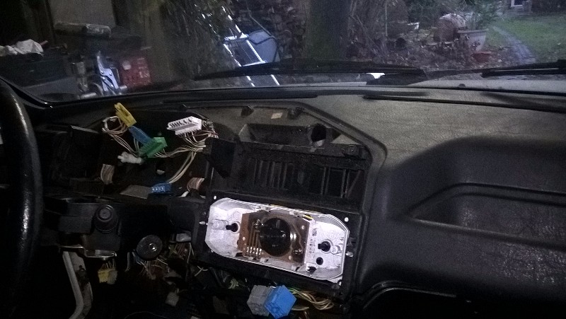

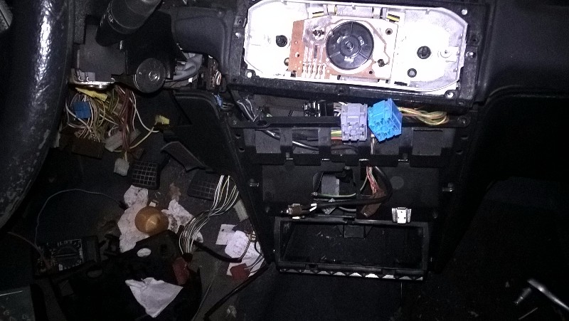

Pour cela je dois retirer le tdb j'en suis là et je sèche... ImageImage
Willix
Messages : 39
Inscription : mer. 11 mars 2015 17:27
Message par Willix »
