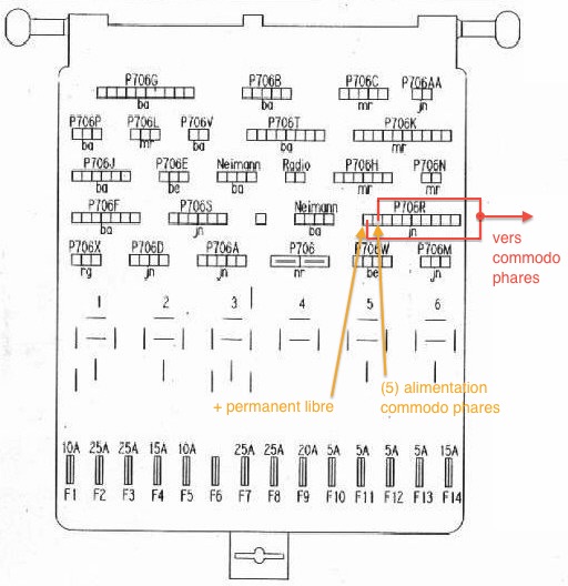

Une petite question avant de remonter enfin la platine fusible de rechange.
Je vais ressouder une nouvelle cosse au fil 5 du connecteur P706R puisque la mienne a cramé sévèrement.
Il apparait que l'origine de cet échauffement est du à mauvais contact à ce niveau. Et c'est un problème courant apparemment. Correct?
J'aimerais fiabiliser cette connexion. J'ai comme idée de me servir du + permanent libre voisin de la fiche 5 sur le P706R et d'y monter une autre cosse pontée avec celle de la fiche 5.
Cela afin de doubler cette connexion qui semble, si pas sous-dimensionnée, sujette à ne pas pouvoir encaisser la quantité de courant la traversant.
Qu'en pensez-vous? :jap:
Une petite illustration:
