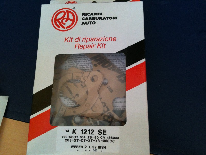

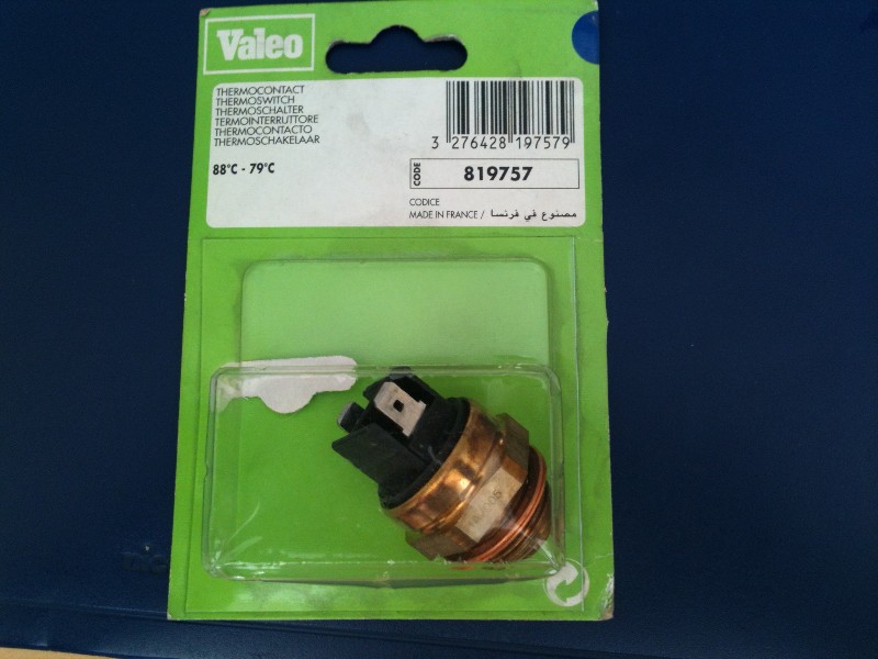

Euh non je préférerai en profiter un max. Sinon voici les petites trouvailles de la semaine dernière
Le logo CT sur les ailes avant qu'un ami du service reprographie de mon boulot m'a gentiment sorti en 10 exemplaires, comme ca j'ai de quoi voir venir
La pochette de réparation comprenant les 2 carburateurs, bcq moins cher que chez pigeot
Un thermocontact de ventilateur, avec la suprise que j'ai eu je préfère avoir des pièces d'avance

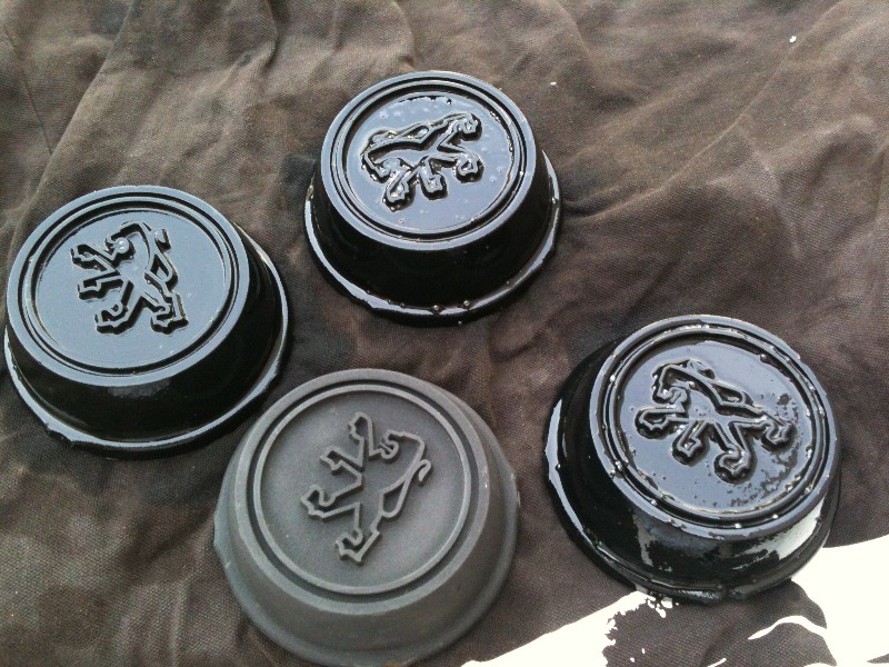

voila les petits cabochons de roue au passage au polytrol pour redevenir noirImage
Photos de la pepette avec les jantes a venir

Re: Ma p'tite 205 CT autoradio en attente de réception
N'hésite pas à repasser les lions avec une peinture argenté :cote: :bien:
PS : Pepette c'est la mienne faut pas l'oublier quand même :x :lol:
fitnessmagic
Messages : 250
Inscription : mer. 23 juin 2010 17:23
Localisation : Reims
Message par fitnessmagic »
Ah ok je ne savais pas que les lions étaient argentes sur les CT car sur les photos que j'ai vu d'époque (comme celle que j'ai mise en page 2) les cabochons étaient tout noir. Désolé que les surnoms soient les mm mais c'est vrai qu'on appelle nos voitures les pepette aussi dans la famille lol :oops: :lol:
