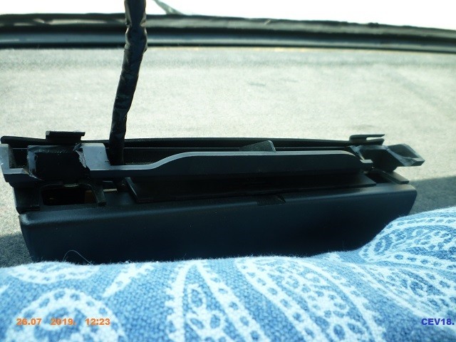

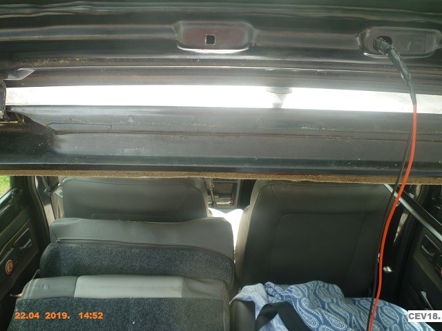

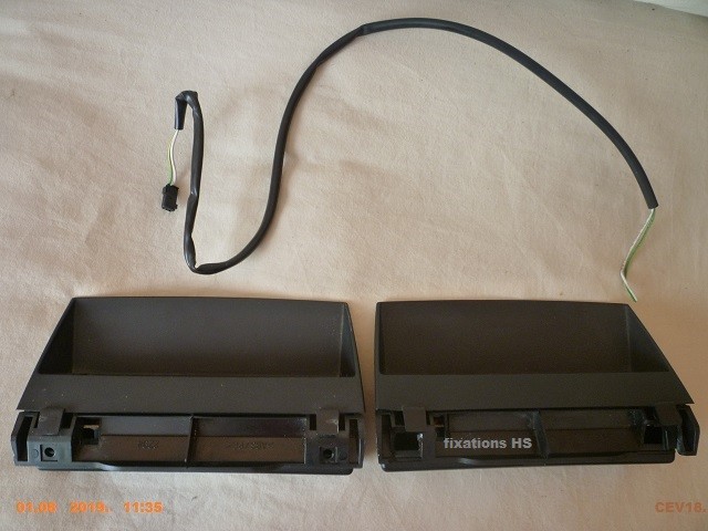

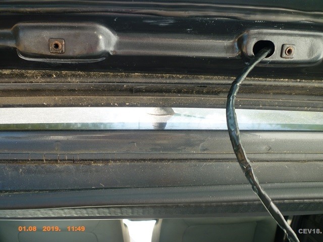

My205SN a écrit : jeu. 19 janv. 2023 17:48 je souhaite remonté le 3ieme feux stop (origine generation ) mais je m'aperçois qu'il y a deux petites pattes en plastique en plus des vis qui me pose soucis, le feux stop s'installe pas correctement y'a t il une qqun qui pourrait me faire une photo du feux stop posé merci a vous
petite photo du coffre refait avec lunette neuve et joint neuf
Effectivement il y a 2 agrafes en plastique, sur lesquelles se fixe la visserie :
Elles sont vendues par set de 50 , un membre du forum, en a commandé et pourra te dépanner, le cas échéant. :win
Bonne soirée. :)

si j'avais su , j'aurai posé le feux stop avant que le gars me pose la vitre et vu qu'il y a un bon cordon de colle je pense qu'elles ne rentreront pas même si j'enlève un peu de joint de plus elles sont très fragile ces pattes en plastique donc je vais faire comme tu dis merci pour cette explication
merci a cev également :)
205 Sacré Numéro de 1994 - 122000kms
Messages : 14001
Re: [SACRE NUMERO] My 205 SN 1994 1.1
My205SN a écrit : jeu. 19 janv. 2023 20:55 si j'avais su , j'aurai posé le feux stop avant que le gars me pose la vitre et vu qu'il y a un bon cordon de colle je pense qu'elles ne rentreront pas même si j'enlève un peu de joint de plus elles sont très fragile ces pattes en plastique donc je vais faire comme tu dis merci pour cette explication
N'essaye même pas, les 2 pattes vont pété. Mais comme dit ça tient très bien.

Effectivement c'est assez fragile.
Le premier que j'ai installé est resté seulement 3 mois en place : :shock:
Son remplaçant, que j'ai dégoté 1 mois après, est toujours en place depuis ( bientôt 4 ans) . :bien:
Bonne continuation avec ta belle Sacré Numéro :)

merci CEV, et sur le mien qui était sur le hayon, les pattes sont limitent à casser donc j'ai mis un peu de colle pour solidifier sinon au niveau des vis ça à l'air ok
