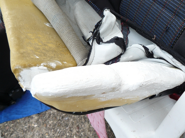

Super travail :pompom: C'est vraiment propre, j'ose pas imagine ce que ça donnera après la recoloration.
Cool que tu en ais finis un pour le rallye. Avec un peut de bol tu auras tout finis pour quand je raisonnerais ton volant :)
Tu me donnes des idées vue que je vais devoir (encore) déhousser mes sièges pour reprendre un truc dessus : le scratch que j'avais mal collé, mais j'ai trouvé la colle qu'il me faut. Sans parler des housses que je dois récupérer sous peu :rirejaune:
La mousse et la ouate que tu as ajouté, tu les à trouvé où et payé combien ? Ca rend les sièges plus mou ou plus dur ?
Car perso je les trouve un peut mous d'origine :oops:

Nan mais c'est vrai, bien vu 205sm, je l'ai laissée comme elle était puisque d'origine les surpiqûres n'étaient pas bien droites, donc je ne vais pas m’embêter :langue3:
Thibault63 a écrit :Salut :hello:
Salut Thibault :D
Pour la mousse je ne pourrais pas te dire combien ça a coûté, puisque c'est de la récup' :mrgreen: Je vais essayer de mener l’enquête pour la ouate, et pour la mousse, elle provient d'un coussin chauffant HS que j'ai récupéré... :gene:
Techniquement le siège est un peu plus mou. Apres les tiens ont peut être perdus leur densité, ce qui fait que l'on s'enfonce en s’asseyant dessus (c'est le cas pour ma banquette arrière) :wink:
Je ne pourrais trop te dire si c'est mes sièges qui étaient trop durs, ou simplement mes amortisseurs HS :roll:

Du super boulot la mousse des assises :bien: vu,c'est beaucoup plus propre que ce que j'ai fait.
j'ai trouvé ceci.
http://www.toutvendre.fr/p/Tissu-d'orig ... s/55403408
http://www.toutvendre.fr/p/Mousse-neuve ... e/41980130

En effet, parfois j'avoue que je m’embête un peu pour rien :lol: J'ai passé 3 plombes à scotcher cette mousse, mais au final, personne ne la verra jamais... :gene:
D'ailleurs, pourrais-tu me donner ton ressenti d'une assise renforcé au scotch ? Je pense que le maintien doit tout de même être un peu meilleur :langue3:
En tout cas merci pour les liens ! Les mousses je savais que ça se trouve en neuve, mais les prix exorbitants m'ont vite refroidi :mrgreen: Et pour le tissu de 205 Roland Garros, je ne pensais pas du tout que c'était refabriqué ! :whoa:

Plus de chance que pour les tissus de mes sièges ,j'ai fait des recherche demandé à un spécialiste qui retape les sièges de 205 GTI et RALLYE et il ne fait pas le tissu velours serval F270 introuvable.
Pour les bords des sièges je les trouvent assez dur de côté quand tu est assis,ça doit être la colle mastic.
Ça fait un peut plus d'un an est ça n'a pas bougé.
Pour l’assise j'aurai du les renforcées comme les tiens ,il sont trop mou.

J'ai eu l'occasion de tester les assises refabriqué, et bien personnellement je les trouve beaucoup trop ferme, on à pas l'impression de s'assoir sur du béton mais presque, c'est vrai que les mousse d'origine sont un peu molle (d'origine et avec le temps sa c'est un peu ramolli aussi) ducoup les refabriquant ont voulut les avoir plus ferme, mais c'est trop ferme. Les mousses des voitures d'aujourd'hui on cette fermeté et c'est pas top, c'est aussi pour sa que je n'aime pas trop les voitures d'aujourd'hui. Nos sièges de 205 sont si moelleux :oops: D'ailleurs sa arrive en covoiturage qu'on me dise qu'ils sont très confortable ::d
Pour moi la meilleur option c'est celle que tu as choisis, c'est a dire de garder l'assise centrale et de recoller / rescotcher des mousses latérales en très bon état pris sur d'autre assises.
Par contre je suis un peu septique sur le rajout de mousse sur le dessus :roll:

inflames29 a écrit :J'ai eu l'occasion de tester les assises refabriqué, et bien personnellement je les trouve beaucoup trop ferme, on à pas l'impression de s'assoir sur du béton mais presque, c'est vrai que les mousse d'origine sont un peu molle (d'origine et avec le temps sa c'est un peu ramolli aussi) ducoup les refabriquant ont voulut les avoir plus ferme, mais c'est trop ferme. Les mousses des voitures d'aujourd'hui on cette fermeté et c'est pas top, c'est aussi pour sa que je n'aime pas trop les voitures d'aujourd'hui. Nos sièges de 205 sont si moelleux :oops: D'ailleurs sa arrive en covoiturage qu'on me dise qu'ils sont très confortable ::d
Je suis 100% d'accord avec toi :)
Ma mère les trouve trop bas et trop mous :p
Aprés ils ne sont pas parfaits, j'ai un peut mal au dos des fois en longues routes (aprés 4-5 heures :mrgreen: ) et faut que je mette un coussin pour me surélever un peut.

:merci: Chrisfun ! Si tu classes ceci dans ton archive "beau boulot" je peux continuer serein dans cette restauration... :langue3:
inflames29 a écrit :Par contre je suis un peu septique sur le rajout de mousse sur le dessus :roll:
Thibault63 a écrit :Je suis 100% d'accord avec toi :)
Je vous laisserai approuver ou non la mousse le week-end prochain :bien:
Pour l'instant, j'ai essayé de m’assoie sur le siège et ça me semble pas mal...
