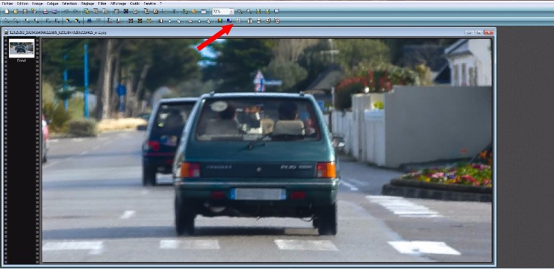

qu'elle type de logiciel utilise tu pour apposé ta signature sur t'es photos ?
Salut macyl !!
Alors pour le logiciel il s'agit de PhotoFiltre7, tu le trouveras gratuitement sur internet :wink:
Ensuite, pour ajouter un cadre il suffit de cliquer sur l'icone suivante :
Tu trouveras dans cet onglet un certain nombre de cadres par défaut, tu peux t'en inspirer pour créer le tien :bien:

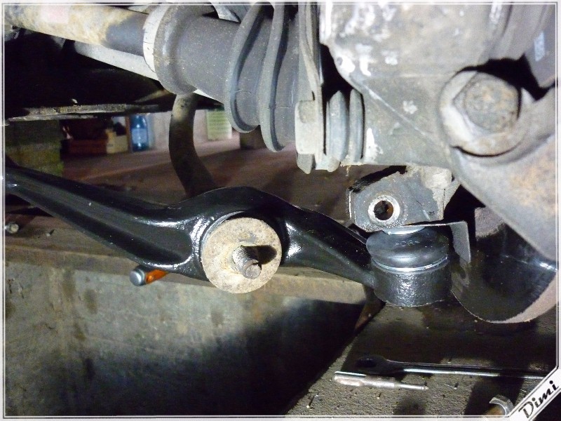

Un peu de mécanique... :gene:
Tout d'abord, joyeuses fêtes à tous :fleur3:
Je profite un peu des vacances pour vous donner quelques news de la miss, qui roule maintenant tous les jours... Et qui me fait savoir son mécontentement :gene4:

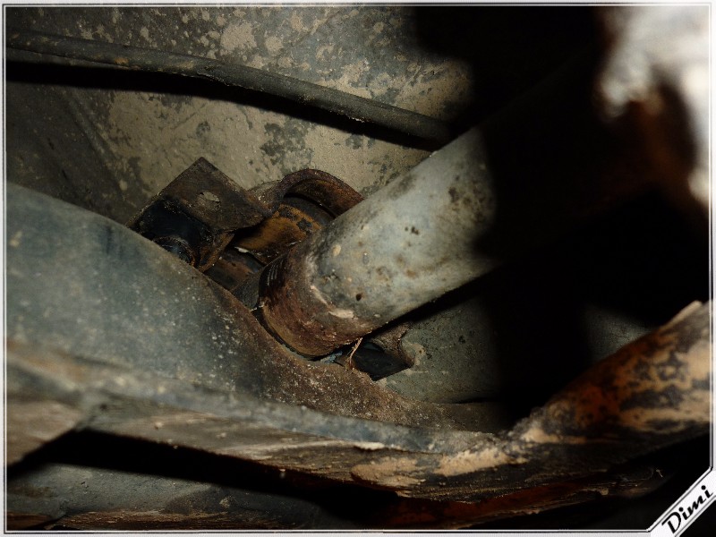

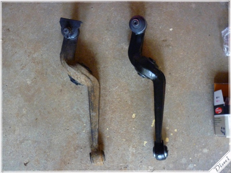

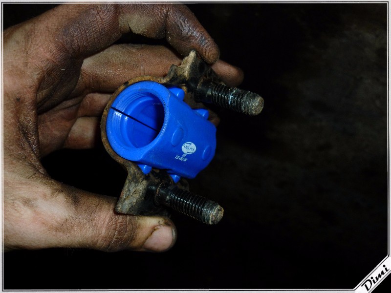

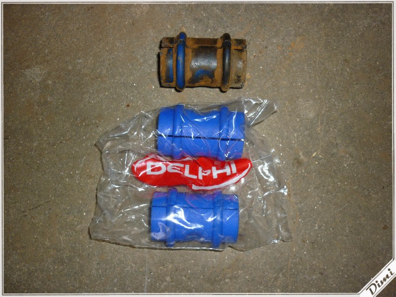

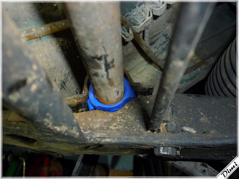

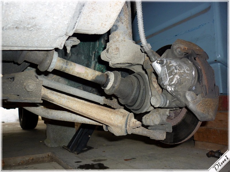

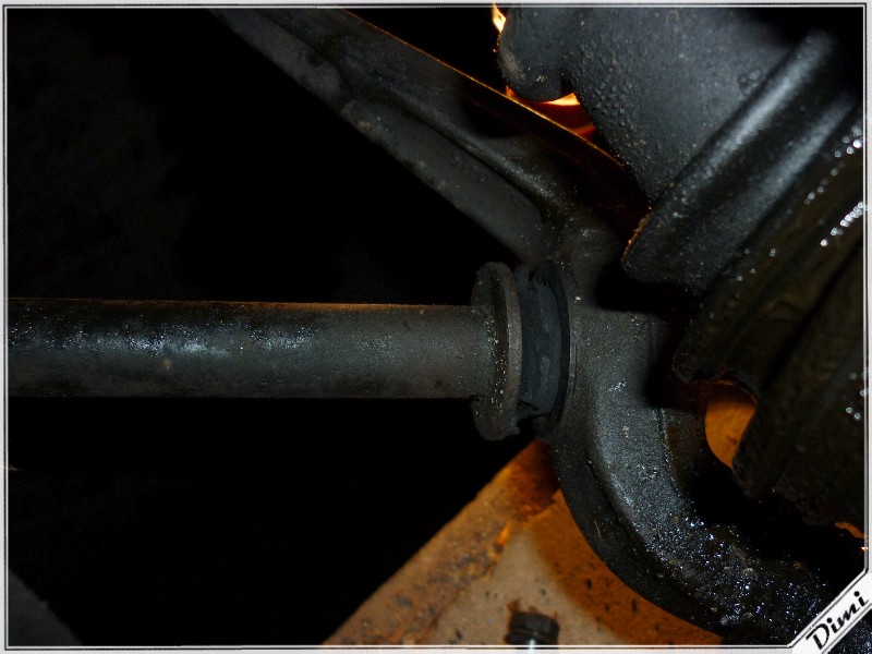

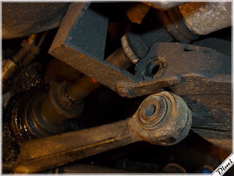

Alors que je venais tout juste de finir mon train arrière, voilà que c'est le train avant qui s'est mis à prendre beaucoup de jeu et surtout à claquer comme pas possible X|

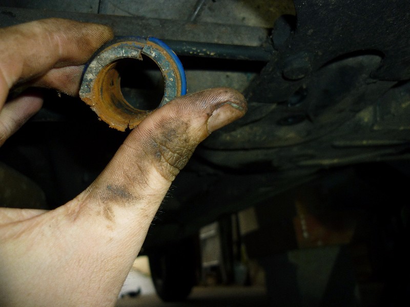

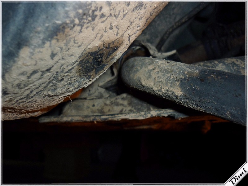

Au final j'avais un bras de suspension HS et un silentbloc de barre stab... inexistant... :gene:
Le silentbloc du bras est complètement sortie de son emplacement :roll:
On remarquera aussi le soufflet de cardan HS... :pascontent:
Et ici, il n'y avait même plus de silentbloc, il a dû partir en miettes !
De l'autre coté tout semblait encore tenir le coup...

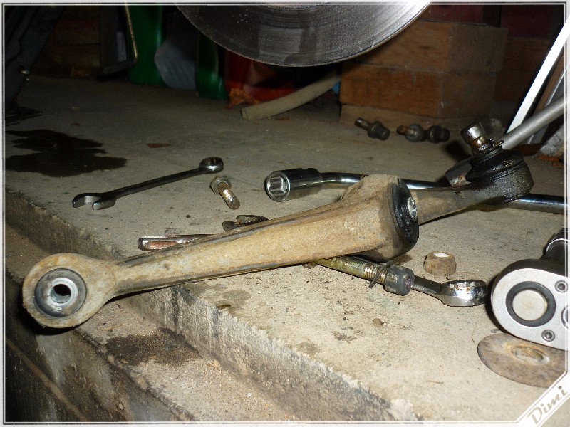

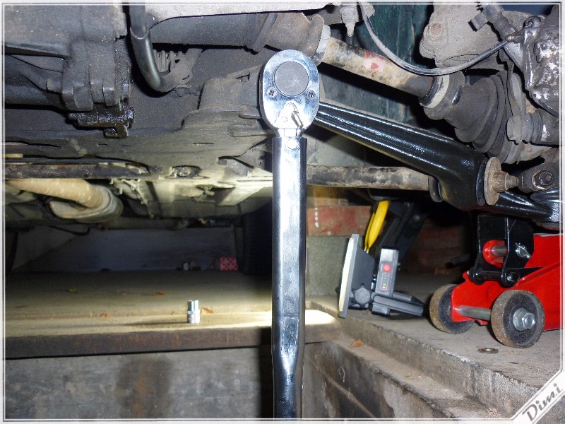

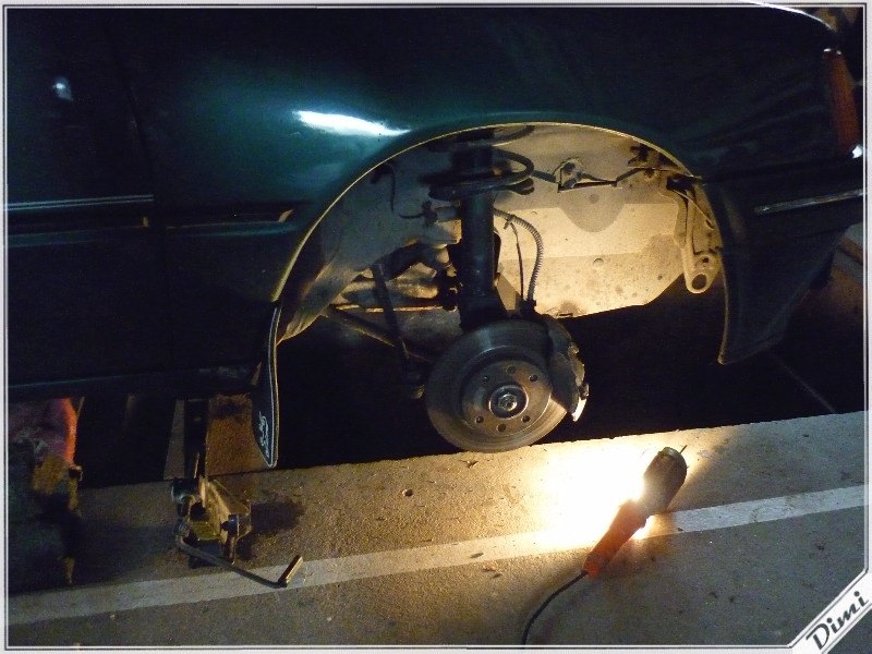

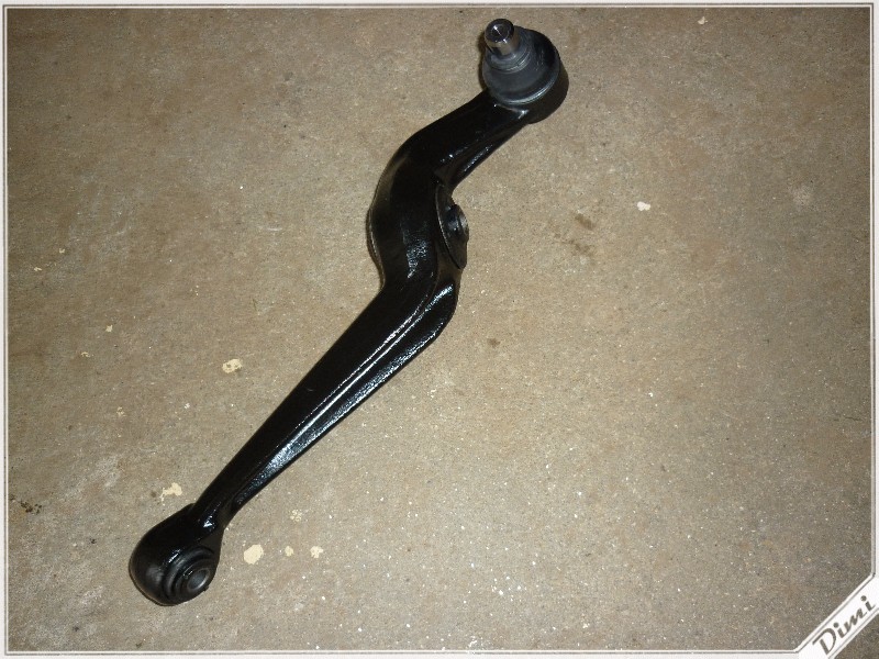

Alors, c'est parti pour le changement des bras de suspension et les silentblocs :cote:
Bien sur, les deux cotés sont faits :bien:
Pour finir, serrage du tout à la clé dynamométrique !

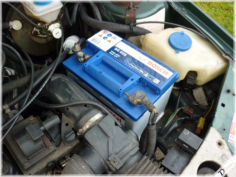

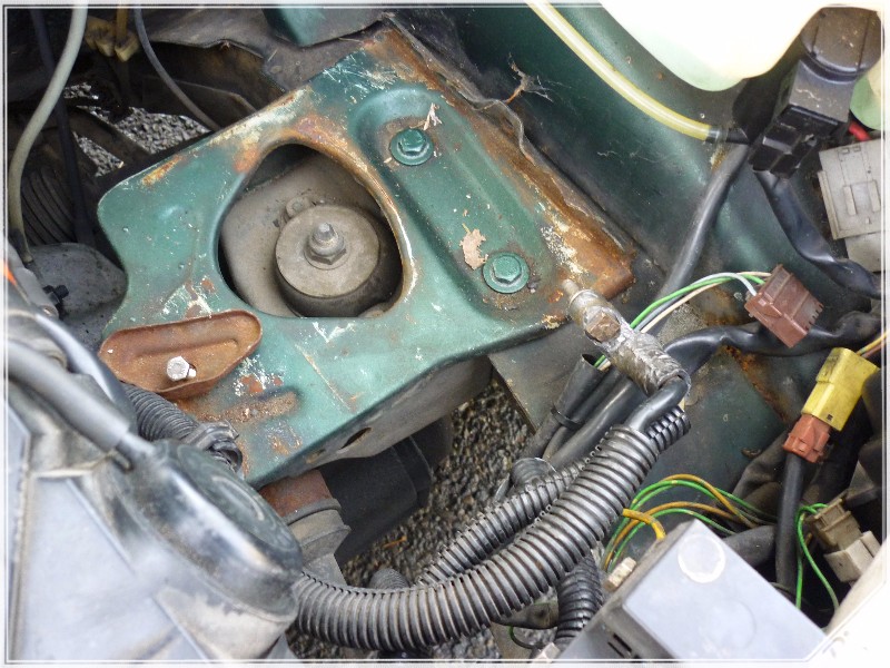

Evidemment avec le froid qui arrive ma batterie a rendue l’âme :pleure:
Je repars sur une Bosch 60 Ah et 540 A, c'est un peu plus gros que nécessaire mais au moins je suis tranquille :wink:
D’ailleurs il y a un peu de rouille sur le support de batterie, mais je vais attendre avant de peindre car je trouve que les peintures à la bombe adhèrent moins bien que la peinture au pistolet :roll: J'ai un vieux pistolet qui traîne chez moi je me demande si cela ferait l'affaire... :tristounet:

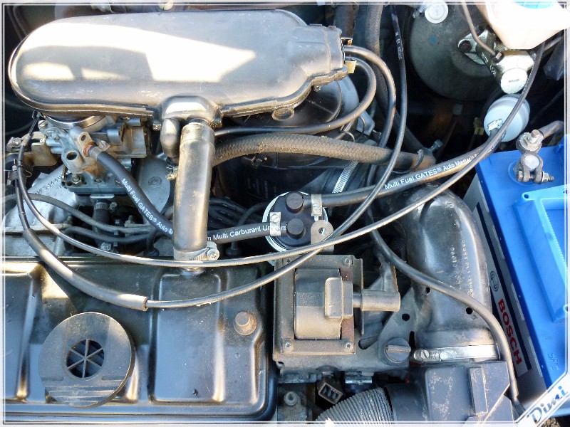

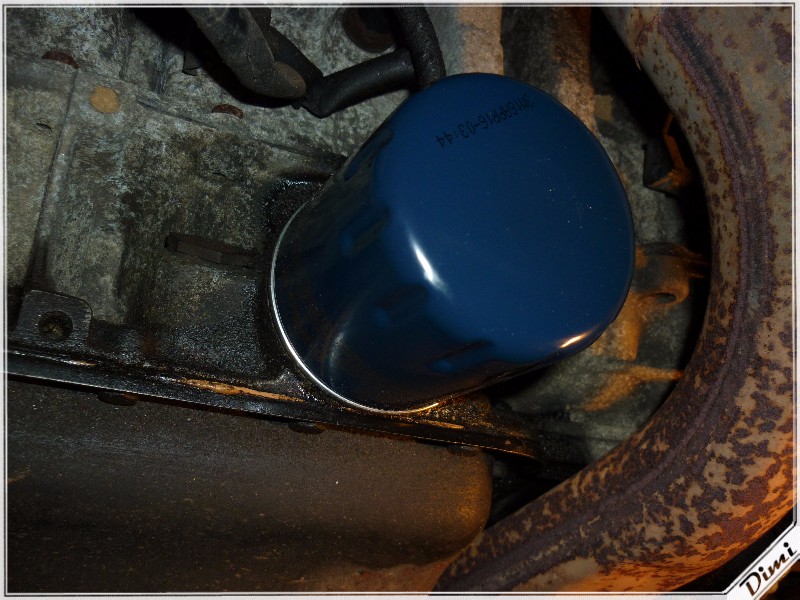

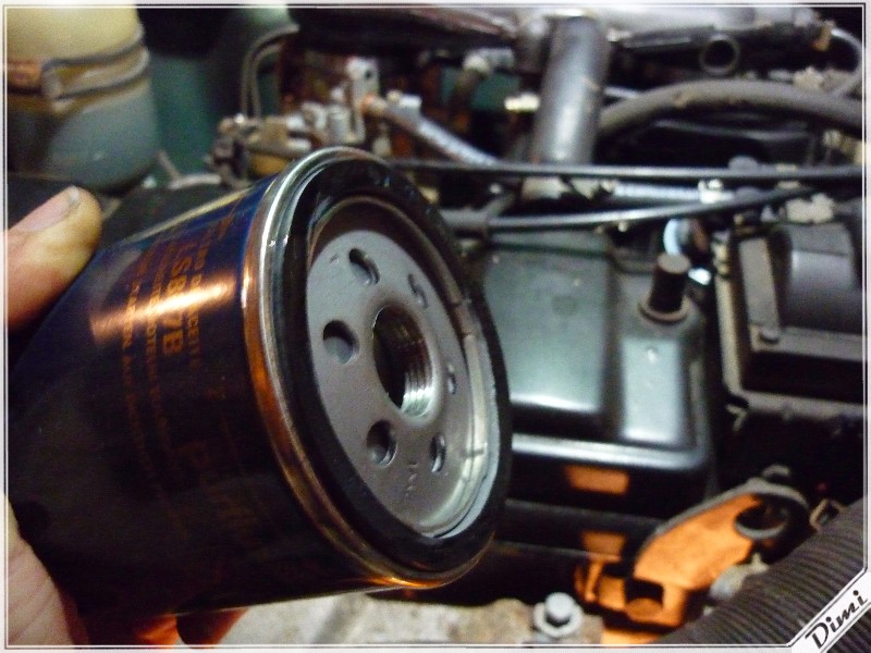

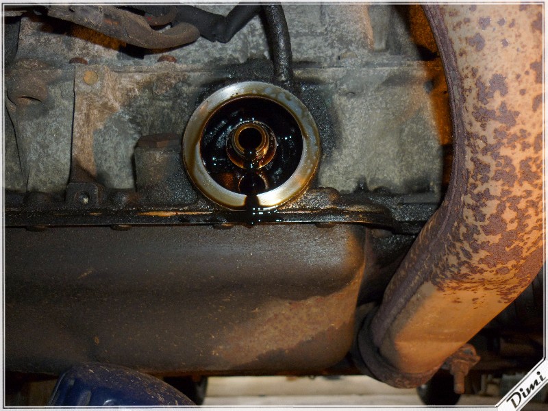

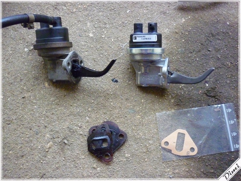

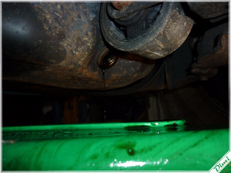

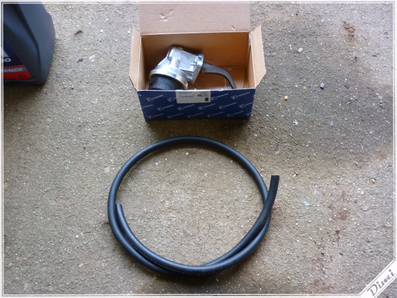

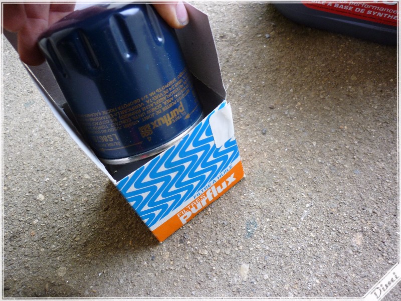

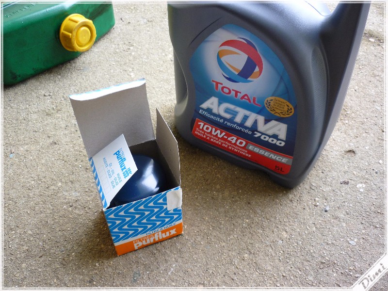

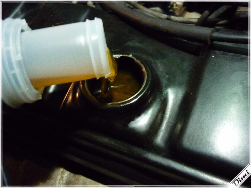

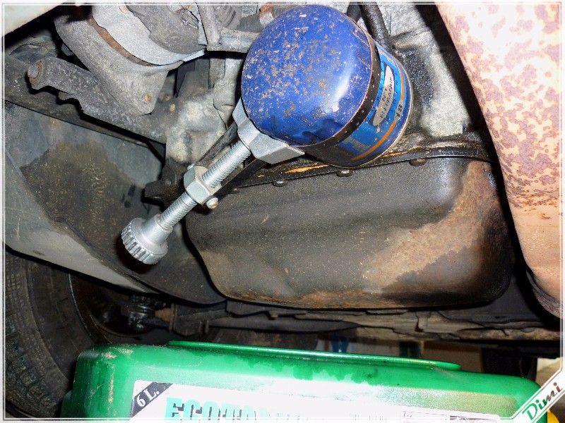

Ensuite c'est la membrane de la pompe à essence qui s'est mise à fuir, du coup mon huile sentait l'essence à plein nez :siffle:
La vidange n'avait même pas 1 an et demi et 3000 km, mais c'était un passage obligé :oops:

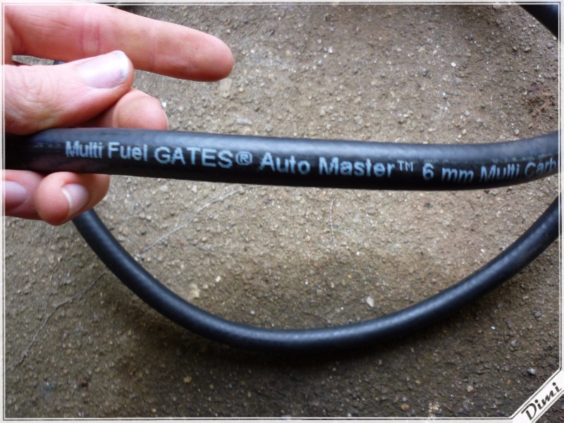

La pompe est vendue sous la marque Pierburg, mais il s'agit en fait d'une Sofabex, la marque installée d'origine par Peugeot :voyons:

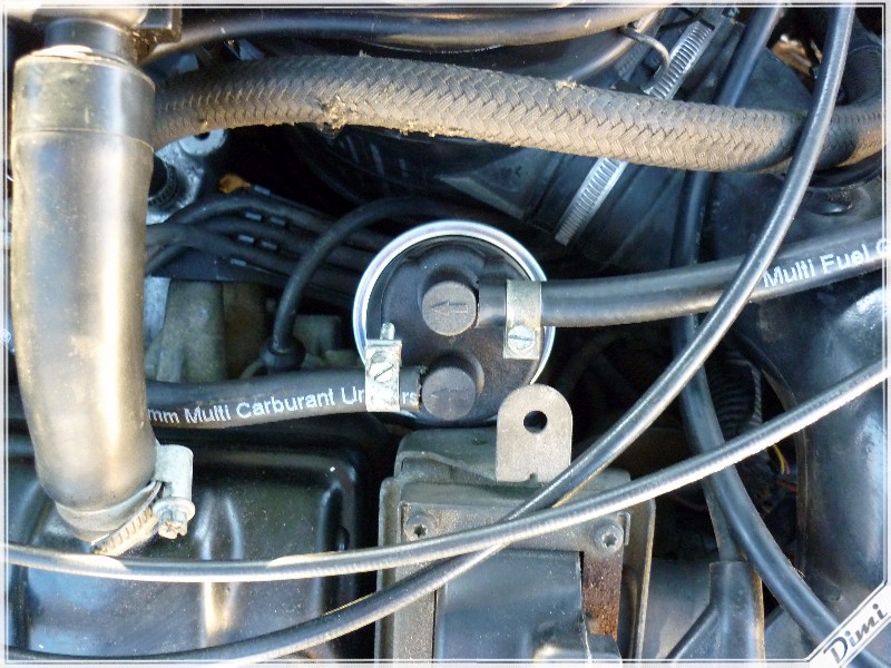

J'en profite pour changer les durite, fini les odeurs d'essence dans l'habitacle ! :lol:
Tout beau ! :cote:
Il n'y a plus qu'à vidanger :bien:
Hummm... De la belle huile :miam:

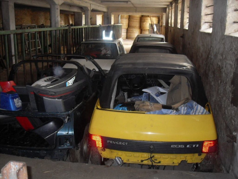

Du coup, la voici à nouveau sur ces pattes ! Je réfléchis à une solution pour préserver un peu ma Roland Garros, d'autant plus que l'assurance coûte un bras...
Malheureusement je suis passé à coté une 205 Green 3 portes, 250000km de 1990, pneus neufs, distribution, joint de culasse, batterie, freins neufs pour la modique somme de 450€ :whoa: :whoa: :shock: :suspect:
Cette série me plait tellement, c'est dommage :pleure:

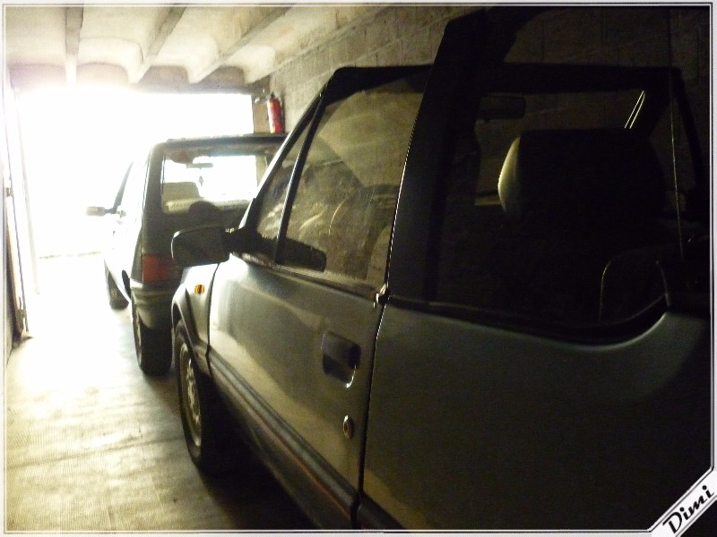

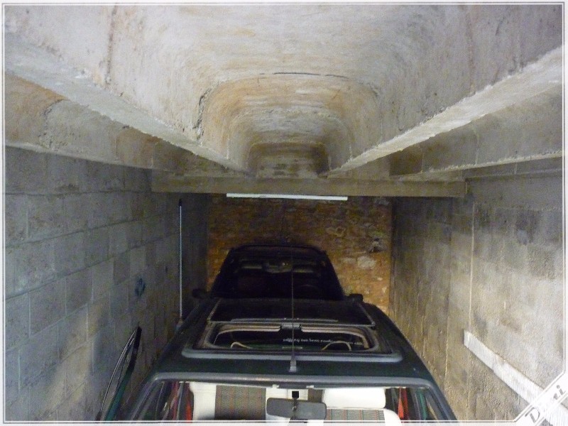

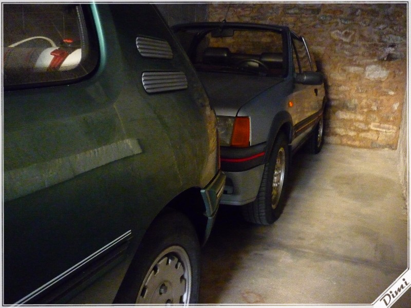

Sinon, j'ai mis la main sur un garage double, pour que la CTI puisse y attendre (au chaud) mes soins... :sleep:
