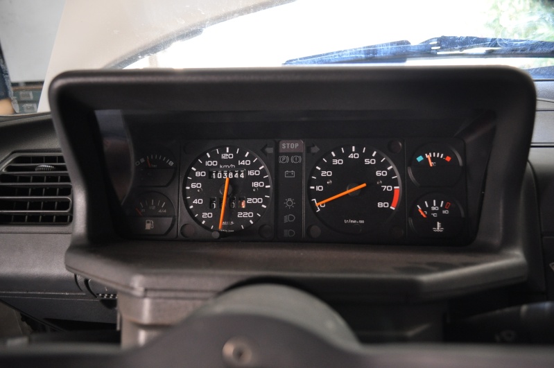

Lorsque j'ai acheté cette auto, elle était équipée de manos à la place de l'autoradio. L'idée de pouvoir surveiller la mécanique me plaisait mais je trouvais que ça faisait trop "rajouté" et l'absence d'autoradio sur les longs parcours était un peu génante (heureusement qu'il y a le son des Weber :mrgreen: ).
La récente découverte chez un ami d'un combiné instrument de GTI phase 1 m'a alors donné une idée, :cote: , je me suis mis au boulot:
Au programme, greffe du mano de pression d'huile et de T° d'huile d'un combiné de GTI phase 1 dans le combiné instrument de la Rallye:
et voila! :bien:
Certe, ce n'est pas 100% d'origine mais ça a la mérite d'être mieux intégré, ça choque beaucoup moins :cote:
Côté branchements, j'ai rajouté le transmetteur de GTI à mon ancien montage (j'ai gardé l'ancien transmetteur pour conserver l'info d'alerte de pression d'huile, celui de GTI en étant dépourvu :wink: )

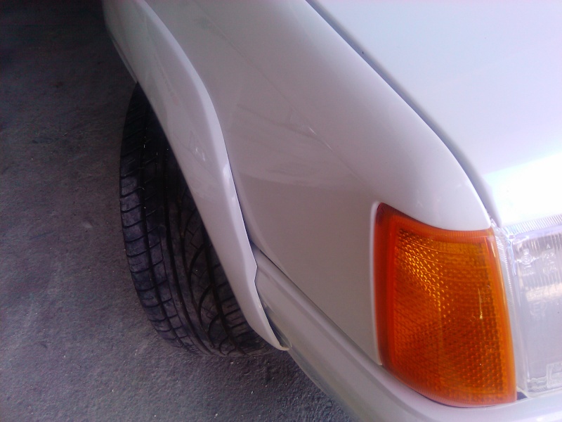

Depuis que j'ai cette auto, je peste contre le collage de l'extension d'aile AVD fait par l'ancien proprio :faché5: , la colle déborde au dessus de l'extension et est visible au dessus du parechoc, bref, ça fesait dégueulasse :berk2: :
Hier après-midi, j'ai regardé ça de plus près, en fait la colle n'est autre que du silicone! :shock:
Armé d'une lame de rasoir, j'ai donc commencé à le découpé puis j'ai gratté le surplus.
Voilà le résultat: :bien:
Ce n'est pas grand chose, mais je suis content car je ne voyais plus que ça sur cette auto! :hurt5:

Shidenkai a écrit :Le silicone abîmerait la peinture ? :0
Non, mais si tu dois un jour repeindre un élément, ça fait une réaction avec la peinture et ça "bulle". Comme le silicone est invisible, c'est quasi impossible a l'éliminer complètement avant de peindre :cote:

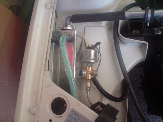

petite question: Ca ne serait pas possible de mettre l'alerte de pression sur un des voyants non utilisé du compteur???
205 GTI de 1989 - 145000kms
205 CTI de 1987
Couleur: Gris graphite (M1TW)
205 GTI de 1989 - 187000kms
jean-luc13
Messages : 751
Inscription : dim. 3 août 2008 16:39
Localisation : La Fare les Oliviers (13)
Re: [jean-luc13] 205 Rallye
Message par jean-luc13 »
bambijul a écrit :vraiment magnifiques tes deux titines !!!!
Si, ça c'est fait, c'est côté moteur que ça pose un problème car le transmetteur de GTI n'a pas l'emplacement pour le fil d'alerte (il donne uniquement l'info "mano" (les moteurs GTI ont 2 sondes differentes sur le bloc, le transmetteur en 10X125 et le manocontact d'alerte identique aux TU en 16X150.
En plus, si tu utilises un transmetteur sur le bloc TU, il passe trop près du collecteur.
Je l'ai donc déporté en utilisant des raccords et de la durite avia pour frein :)
La prise sur le bloc:
le transmetteur Equus en 10X125 monté sur un Té:
Comme vous pouvez le voir, le transmetteur Equus est pourvu de deux prises, permettant donc de conserver le voyant d'alerte.
Malheureusement, l'info mano n'est pas compatible avec le mano de GTI que je viens de mettre, j'ai donc ajouté le transmetteur de GTI et déplacé la fiche avec la cosse bleue: :wink:
Pour la T° d'huile, sur cette voiture, la sonde remplace simplement le bouchon de vidange (je n'ai pas de photo, désolé :roll: ), par contre sur la voiture de course, j'ai percé l'arrière du carter et soudé une cage a l’intérieur pour visser la sonde:
:suspect: Rien à dire, c'est du travail de pro. Malin la durite avia pour déporter une sonde :bien: Brillante idée !

Chapi26 a écrit ::suspect: Rien à dire, c'est du travail de pro. Malin la durite avia pour déporter une sonde :bien: Brillante idée !
L'idée n'est pas de moi, je l'ai trouvée sur cet excellent site: :bien: http://la205rallye.free.fr/manos.htm
J'ai juste fait une modif en ajoutant un Té avant le transmetteur, ce qui me permets de le fixer sur la fixation du cric :bien:

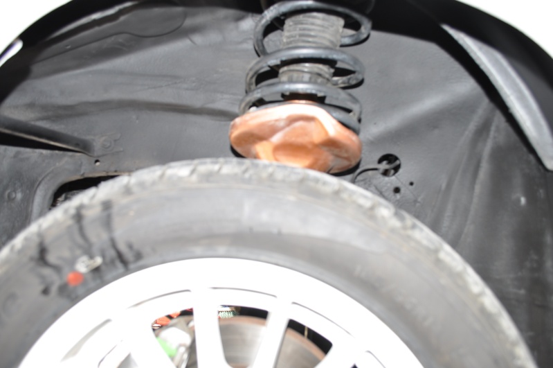

remplacement du support anti-couple avec vis de roulement de palier neuves:
nettoyage, traitement et blaxon dans les passages de roues av (j'avais fait les arrières cet hiver quand j'ai changé mon train :rolleyes: )
avant:
après:
Quand j'ai acheté l'auto, une vis de platine supérieure avait été cassée et avait été remplacée par un boulon :shock:
J'en ai donc profité ce matin pour remplacer les 2 têtes par les anciennes de la GrA, j'avais aussi les 2 silent-blocs PTS, ça ne lui fera pas de mal: :mrgreen:
Voilà, tout est remonté :bien:
L'auto est à nouveau sur ces roues :bien:
