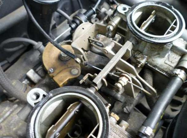

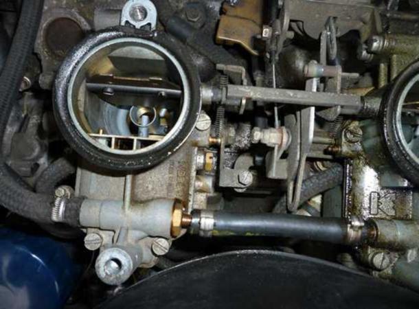

Fin de la chronologie du réglage des carburateurs de ma GT.
Le remplacement des bougies est fait systématiquement vers 10 000 km et n'est mentionné ici seulement lorsqu'il eut lieu en même temps que la synchronisation des carburateurs ou du contrôle anti-pollution.
Voici une vue ancienne des carburateurs de ma GT,coiffe démontée pour contrôler l'état des joints.Ils ont naturellement été remplacés depuis.
Seconde vue prise le même jour.

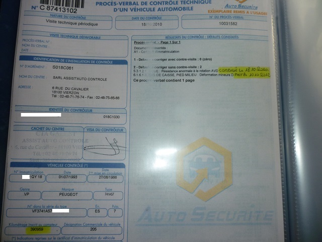

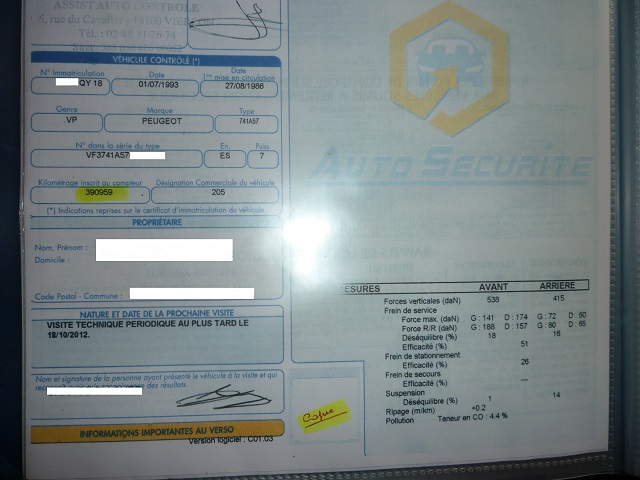

Sinon ma petite GT a passée 9 CT sans aucune contre-visite,depuis qu'elle y est soumise,dont 8 avec moi-même.
Et bien qu'elle soit correctement entretenue : elle n'a jamais obtenue le zéro faute :mrgreen:
Le plus souvent 1ou 2 défauts . Toujours les mêmes ,du reste,et qu'on retrouve sur une grande majorité des 205 passant le CT .
1.1.1.1.2. Frein de service: déséquilibre AR ou bien encore
8.1.1.2.1. Moteur : Défaut d'étanchéité.
Sur le dernier en date du 18 /10/2010 à 390959 km aucun de ces deux là toutefois.
5.3.1.2.1. Roue : Résistance anormale à la rotation AVD .
Ce défaut était dû au remplacement ,quelques jours plus tôt , du cardan AVD et a été naturellement corrigé le jour même.
6.1.6.1.3. Bas de caisse,Pied milieu : Déformation mineure D
C'est un petit poc insignifiant et nuisant aucunement à la sécurité du véhicule.
C'est arrivé en quittant le P7 un parking de l'aéroport d'Orly (haricot ou bordure de trottoir).
Il faut vraiment se baisser pour le voir.
Au reste,le carrossier ne l'a pas vu tout de suite , lorsque je lui ai présenté ma GT pour faire redresser ce petit poc.
Comme il était débordé de travail à ce moment là ,ce redressement est donc programmé au printemps prochain,en même temps que la grande révision des 400 000km.
Vue du rapport de CT effectué le 18/10/2010 à 390959 km.
Vue n°2 de ce même rapport de CT.
Vue n°3.

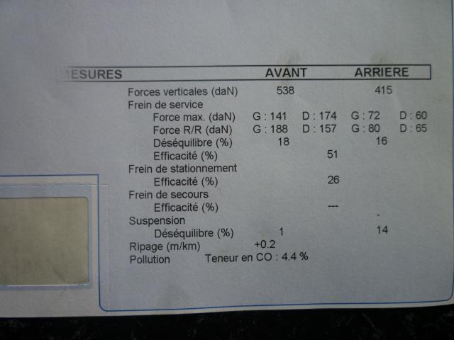

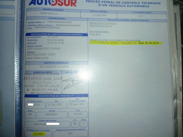

Pour finir 2 photos concernant un rapport de CT datant de 1998 à 212586 km.
1 seul défaut ce jour là concernant le fameux frein à main.
Vue du rapport de CT du 03/08/1998 à 212586 km.

CEV18
tu écrit:
"Pour finir 2 photos concernant un rapport de CT datant de 1998 à 212586 km.
Rapport du CT du 03/08/1998 à 212587 km"
le frein à main c'est le frein de stationnement avec par exemple:
1.1.2.1.1 - Anomalie de fonctionnement
Absence totale d’efficacité sur une roue .
cette remarque n'entraine pas de contrevisite.
le frein de service, c'est l'action sur la pédale avec la remarque 1.1.1.1.2 dans ton cas.

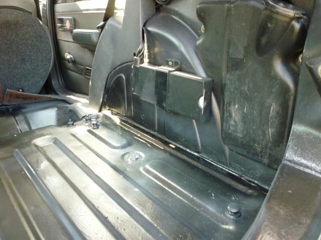

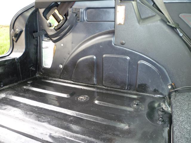

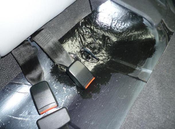

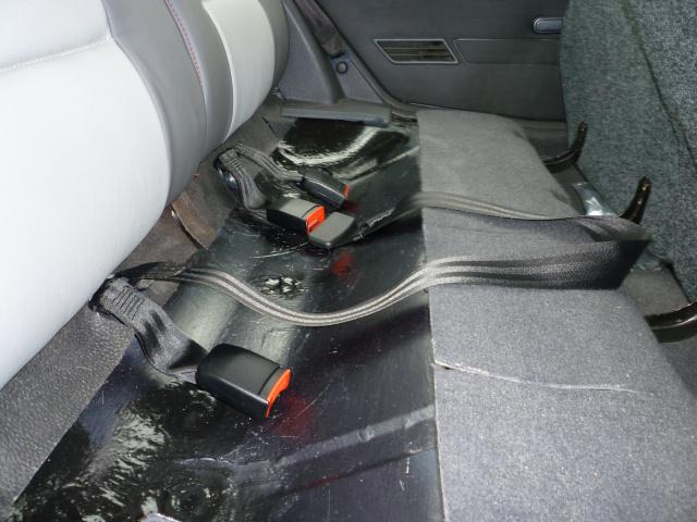

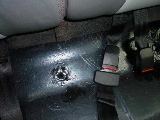

Re: 205 GT (AM 87) 399500 km.

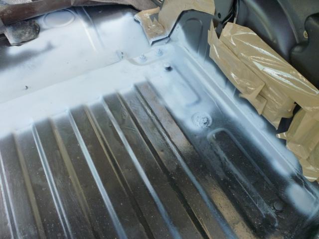

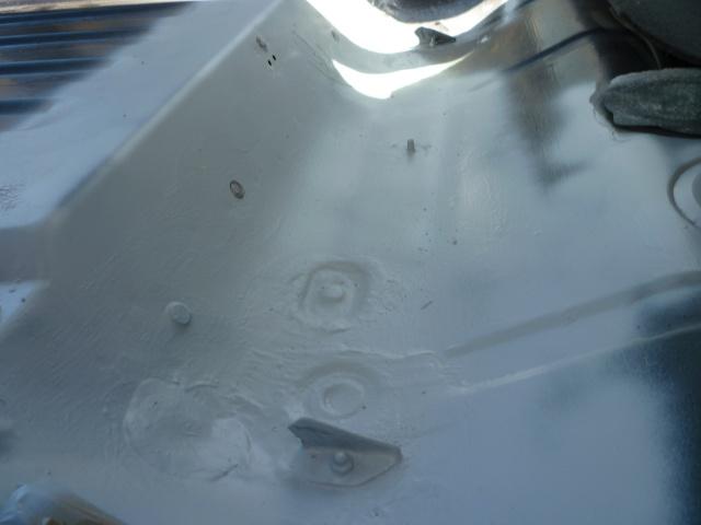

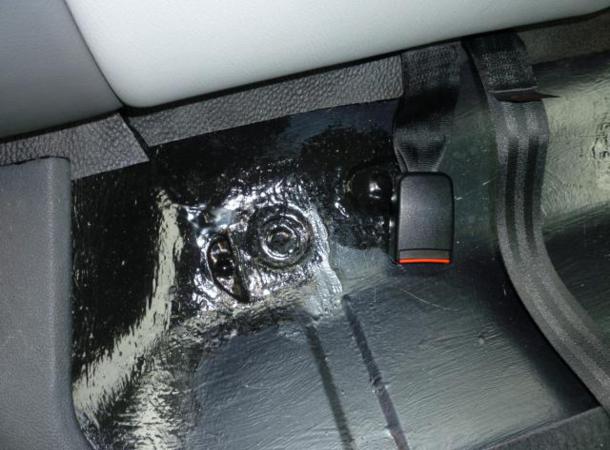

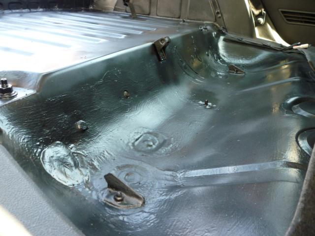

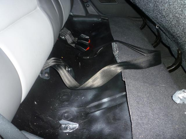

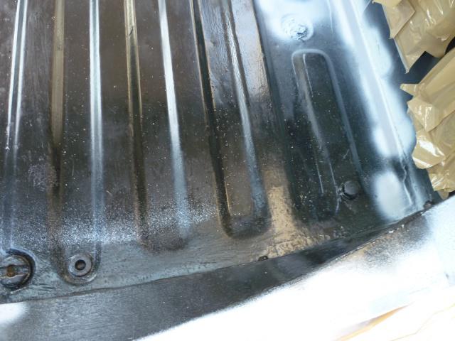

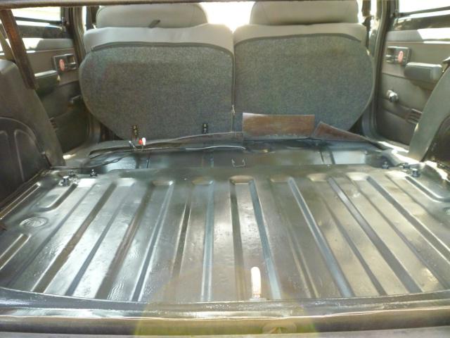

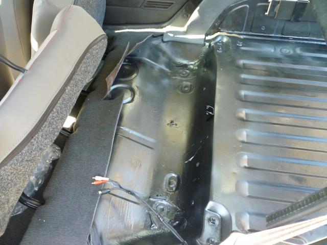

Comme beaucoup de propriétaires de 205,phases 1 et 2 confondues,j'ai naturellement été confronté aux sournoises et quasi incurables entrées d'eau dans le coffre.
Outre le désagrément d'avoir un intérieur humide ,pouvant se transformer en corrosion,à la longue.
Il donc nécessaire de traiter assez rapidement la rouille naissante,avant qu'elle ne devienne perforante.
Il existe naturellement plusieurs méthodes pour cela.
Quant à moi je préconise celle ci-après :
1)Brossage avec une brosse fixée sur une perceuse électrique ou bien à air si l'on dispose d'un compresseur.
2)Passer ensuite du destructeur de rouille sur les parties décapées.En faisant attention à ne pas en projeter sur les parties saines : étant très corrosif ça bouffe la peinture.
Avant d'effectuer cette opération on aura naturellement dépousssiéré et dégraissé les parties à traiter.
3)Ensuite badigeonner de 2 couches de peinture antirouille de bonne qualité.
4)Mettre une sous couche (appelé aussi apprêt)avant la teinte finale.Ne pas négliger cette étape car certains composants de la peinture antirouille et de celle de finition sont incompatibles entre-eux : cela fait des cloques une fois la peinture sèche,
Et il faudrait alors recommencer cette opération.
5)Recouvrir avec la peinture finition du coloris d'origine.
6)Terminer avec une couche de vernis s'il y a lieu ( peinture métalisée-vernie).
Naturellement les étapes 5 et 6 ne sont pas nécessaires dans les parties cachées : dessous de coffre notamment.
Bien respecter aussi les délais prescrits par le fabriquant entre chaque couche de peinture.
Enfin et surtout,ne pas négliger les équipements de protection durant toute la durée des travaux : gants,lunettes de sécurité.
Sans eux des projections de rouille ainsi que des pailles de fer s'échappant de la brosse métallique au fur et à mesure de son vieillissement,pourraient atteindre les yeux et leur causer de graves dommages.
SAFETY FIRST donc !
Des infos complémentaires sous ce lien:
http://www.planete-205.com/forum/planet ... 50184.html
A l'époque ,j'avais répondu sous le pseudo CHARLY/ECHOXY8 à un membre dont le plancher du coffre était assez corrodé.
Sur la mienne ce n'était que de la rouille naissante ou superficielle m'ayant néanmoins value une petite remarque lors du CT du 22/10/2008 à 368009km : 6.1.3.1.3. PLANCHER :déformation mineure ARD.
Fichiers joints des travaux effectués sur ma GT :
Dessous assise AR : première couche peinture antirouille ,coloris noir,marque Julien.
Dessous assise AR : première couche peinture antirouille.
Coffre : Première couche de peinture antirouille coloris noir.
Dessous assise AR : Apprêt Julien ,avant l'application de la couche de peinture finition ton caisse.
Coffre :Couche apprêt ,avant peinture finition.
Dessous assise AR : Peinture finition.
Coffre : Peinture finition.
Plancher du coffre : Peinture finition.
Dessous assise AR et coffre : peinture finition gris graphite.
Dessous assise AR : Vernis de finition .
